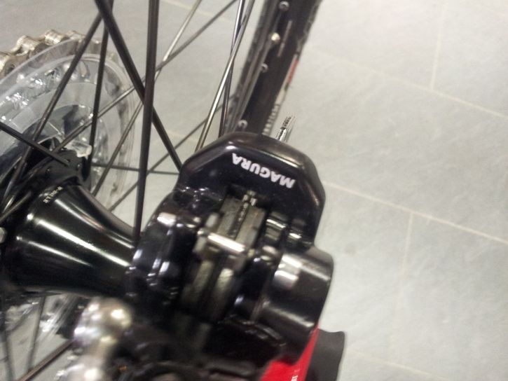

Hur som helst så blev jag lite klokare efter dagens rundtur, det som skiljer förutom färgsättning mellan 12 och 13 är:
Bromsarna - Avid 2012 och Magura 2013

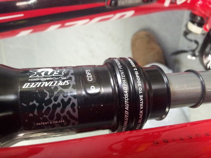

Bakdämpen - Autosag på 2013 vilket verkade jäkligt smidigt = man fyller i ett bestämt tryck, sitter på och pyser snabbt två ggr så ställer den in vad de anser optimalt. Om jag förstod funktionen korrekt vill säga.
I övrigt verkade det inte vara några skillnader vad jag fick fram. Braindämpen ska tydligen ha funktionen att den känner av småslag och öppnar då bara lite så att det inte blir jättesläpp med dämpverkan i onödan. Detta skulle dock även finnas på 2012 var den informationen jag fick. Insåg att jag förmodligen inte kommer sakna brainfunktionen fram så mycket som jag först trodde om jag väljer utan, dämpen är inte låst stumt i låst läge så det ska nog gå ändå.

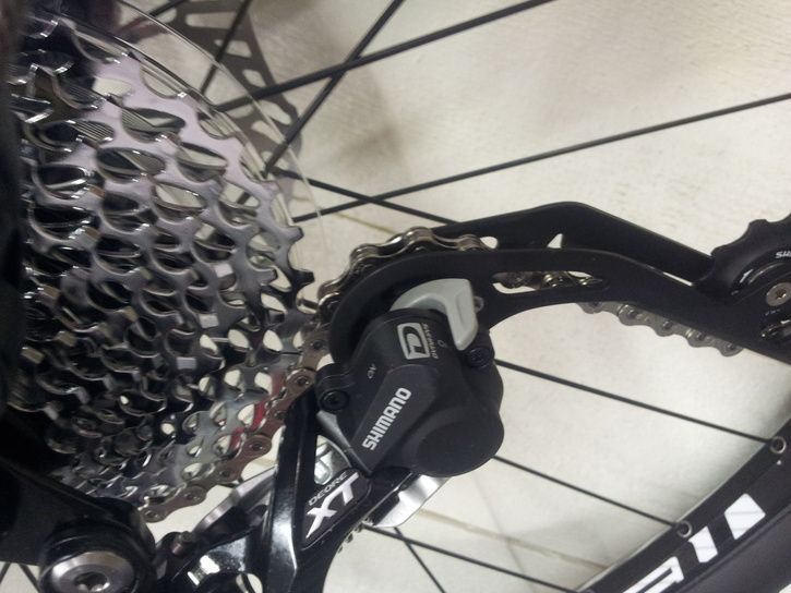

Vad har den där "ON/OFF" prylen för funktion på en XT bakväxel?
Autosag
On/Off XT?

Varför FS när ni funderar på Cykelvasan? On/Off på XTväxeln är spänning på fjädern, i on så blir den väldigt hård och lösare i offläget. Så inte kedjan ska hoppa så mycket när det är stötigt.
