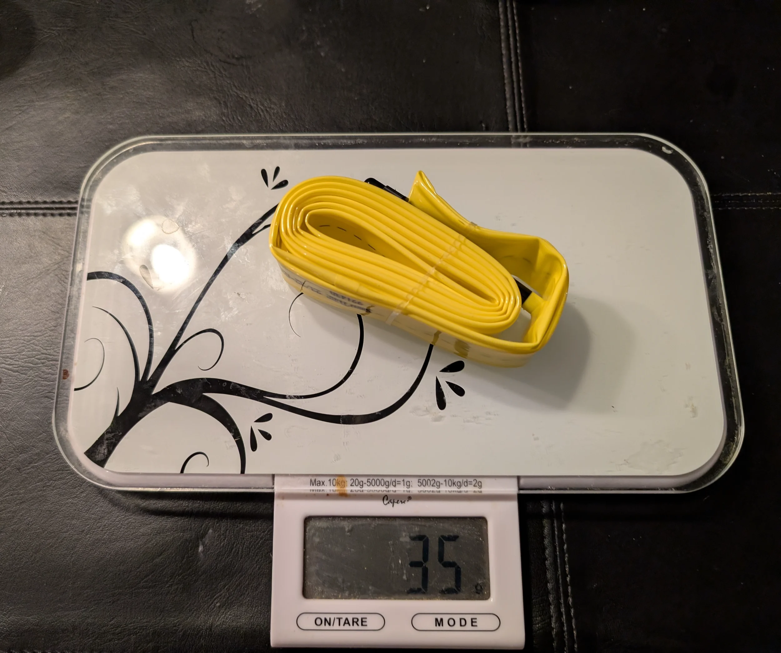

Visa bilaga 813770
Tubo-road.
Rekommenderade för både fälgbroms och skivbroms.

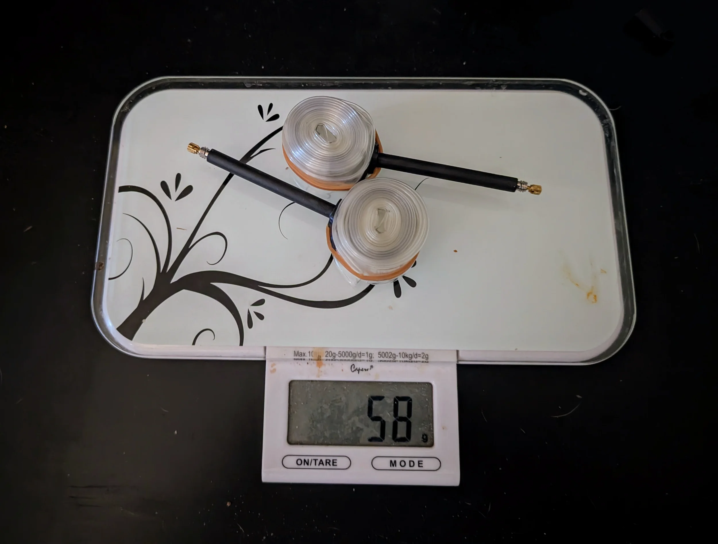

Visa bilaga 813773
Tubo-Sroad.
Rekommenderade för enbart skivbroms.

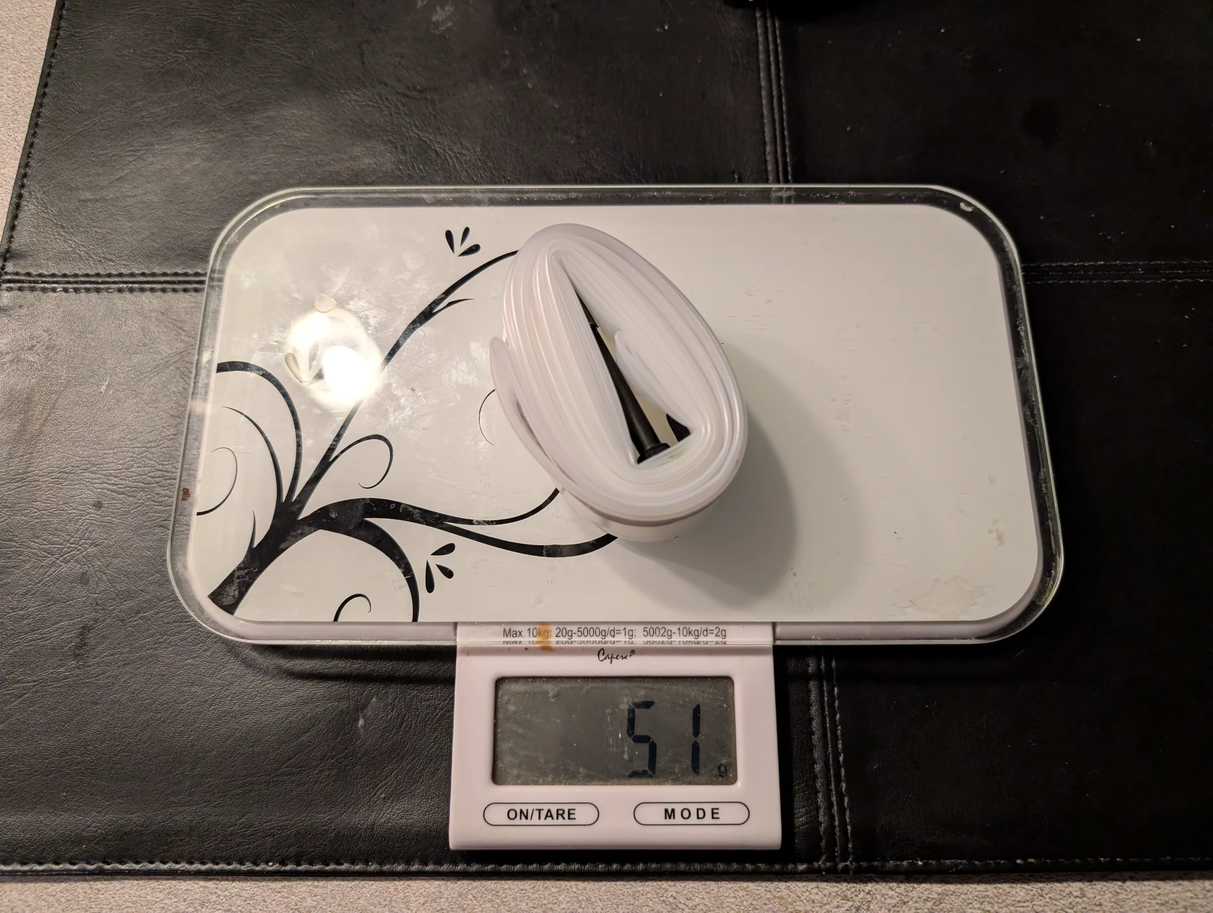

Visa bilaga 813772
Schwalbe Aerothan.

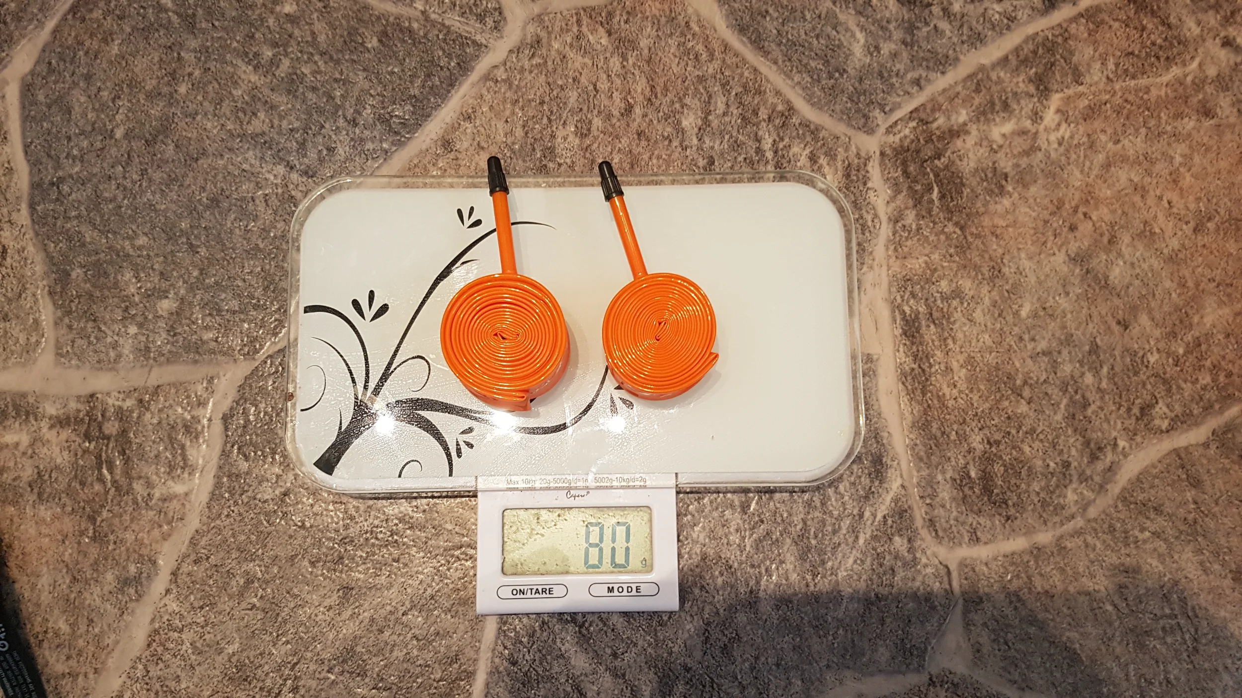

Visa bilaga 813774
Pirelli Smarttube.

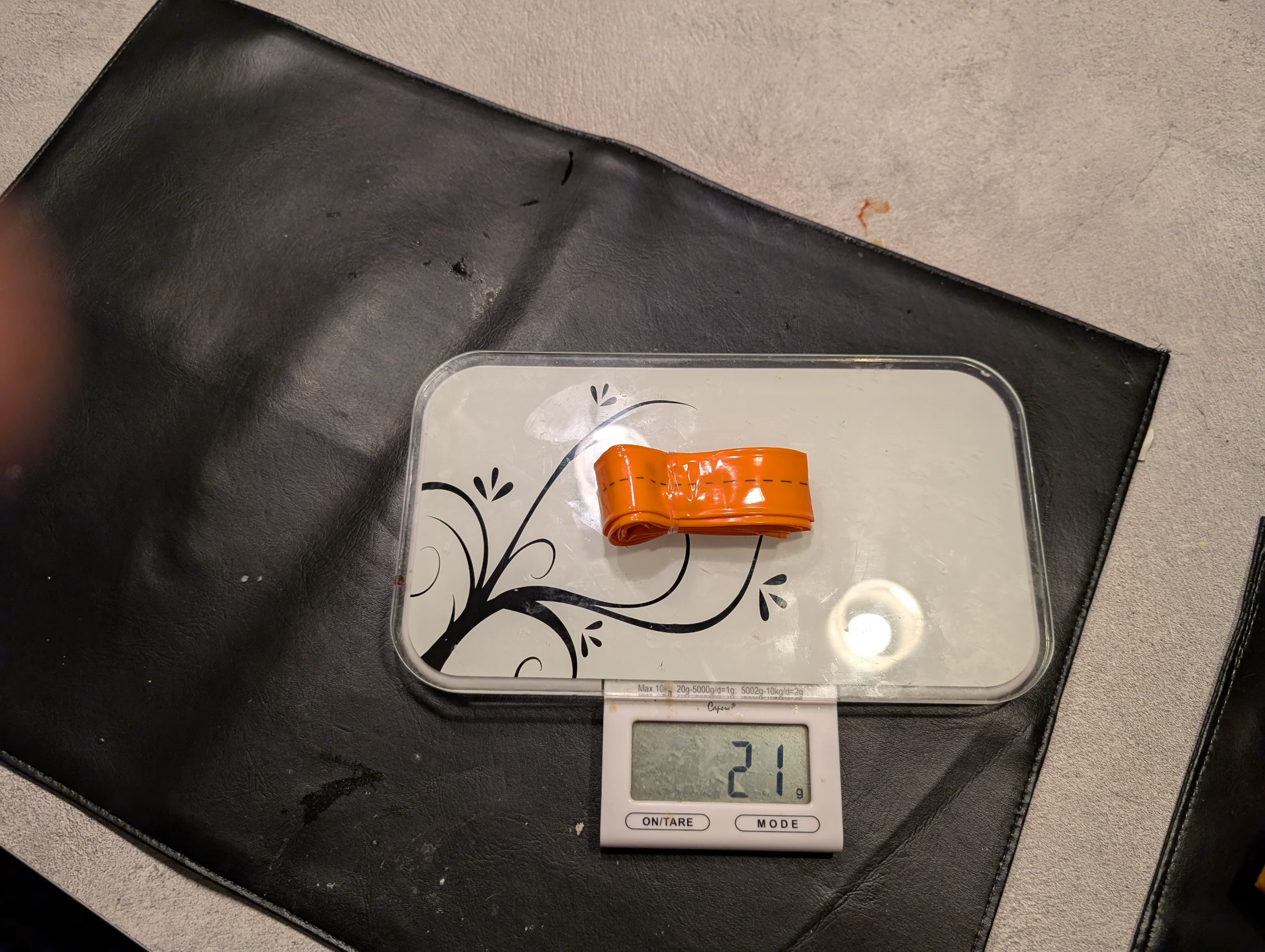

Visa bilaga 813771
Barberi Piuma.
Man anar ju en viss trend vikt-mässigt att det behövs lite mer material för fälgbroms. Eller tolkar jag fel?
