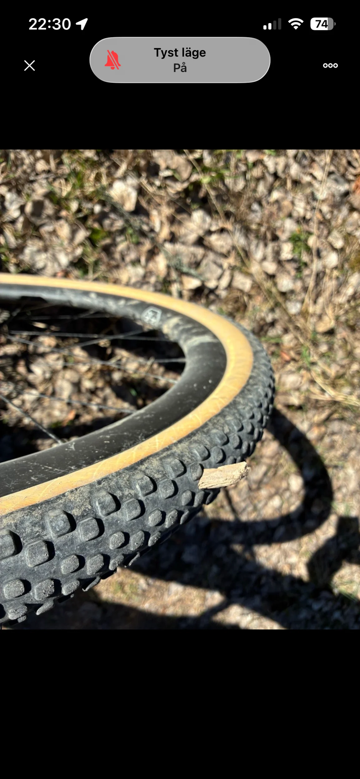

Tubolito orange, 2 punkare på kort tid i skogen haha. Kört för många km på extra light René Herse så t.o.m tallbarr går igenom.
Nu till frågan, går det att laga (och lita på) den slangen?
Jag ska slänga på nya fräscha däck imorgon och beställa 2 med endurance kvalitet till resten av säsongen.
Jag vill ju gärna inte kassera den punkade slangen (litet stickhål i rullbanan) om lagning fungerar.

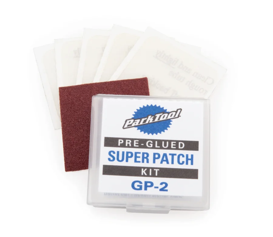

Vill dela med mig. I fortsättningen kommer jag laga alla TPU med detta:
…som nu faktiskt Park Tool själva säger funkar:
Klistret sitter väldigt mkt bättre än de traditionella TPU-lappar som man sätter på efter att ha torkat rent med alkoholservetter. Denna lagade jag med GP-2:

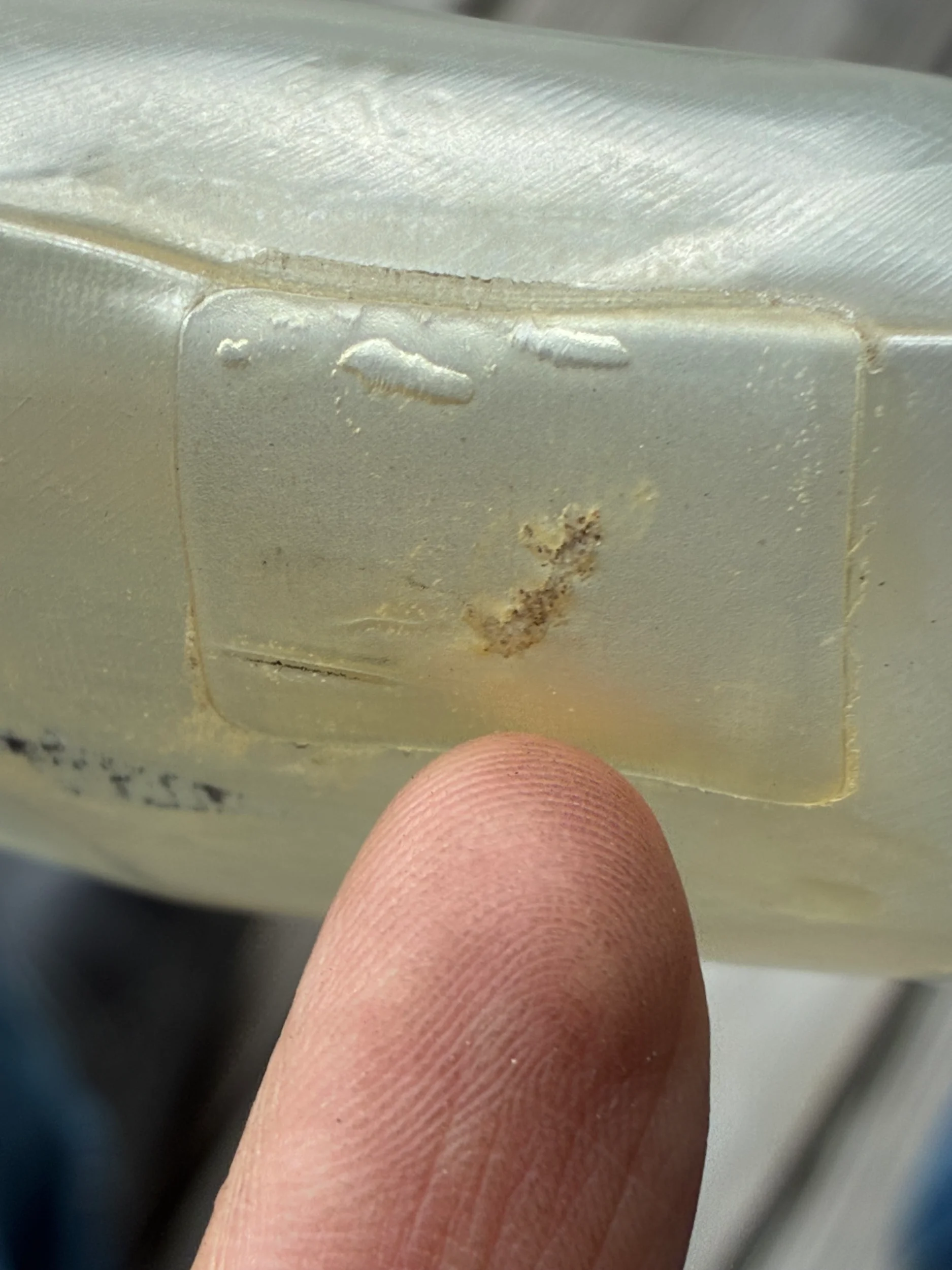

Uppdatering. Lagningen håller fortfarande. Lappen sitter på bra, trots den olyckliga placeringen av fogen i slangen:

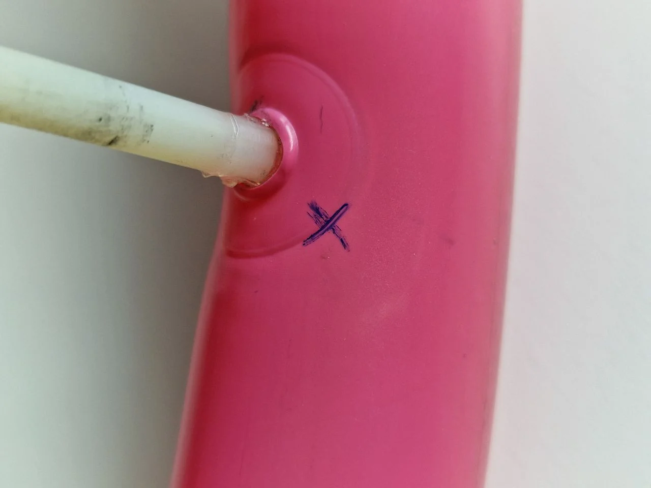

Min första punktering på TPU. Detta är Ridenow. Det minimala hålet finns vid skarven till förstärkningen för själva ventilen är. Frågan är hur denna punktering skett och om det går att laga med tanke på att hålet är illa placerat/på ojämnt underlag?

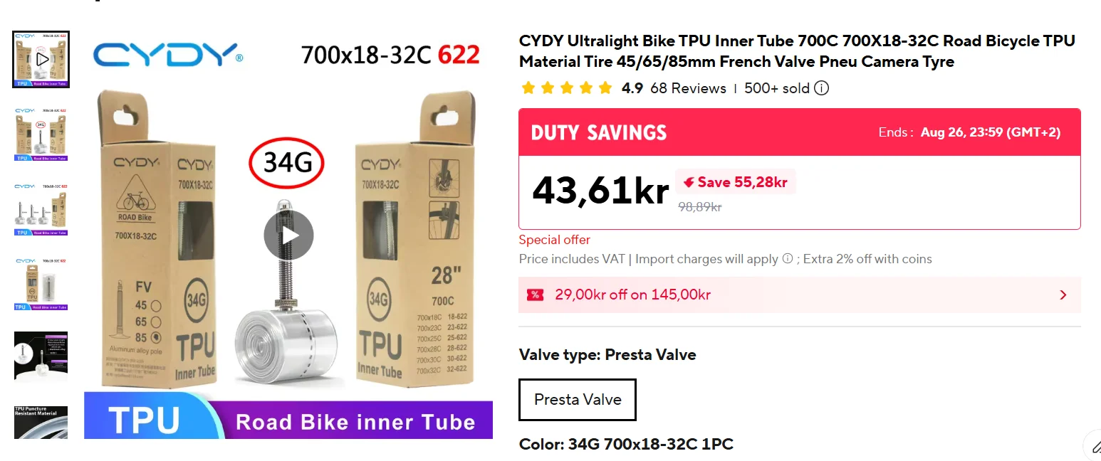

De nya tullarna verkar ha slagit igenom ordentligt. Runt 100kr slangen hos Ali är minst +100% jämfört med vårens köp.
Fast det går fortf att hitta TPU-slang under 50 SEK/slangen
Men det är iofs ingen av de riktigt lätta TPU-slangarna
