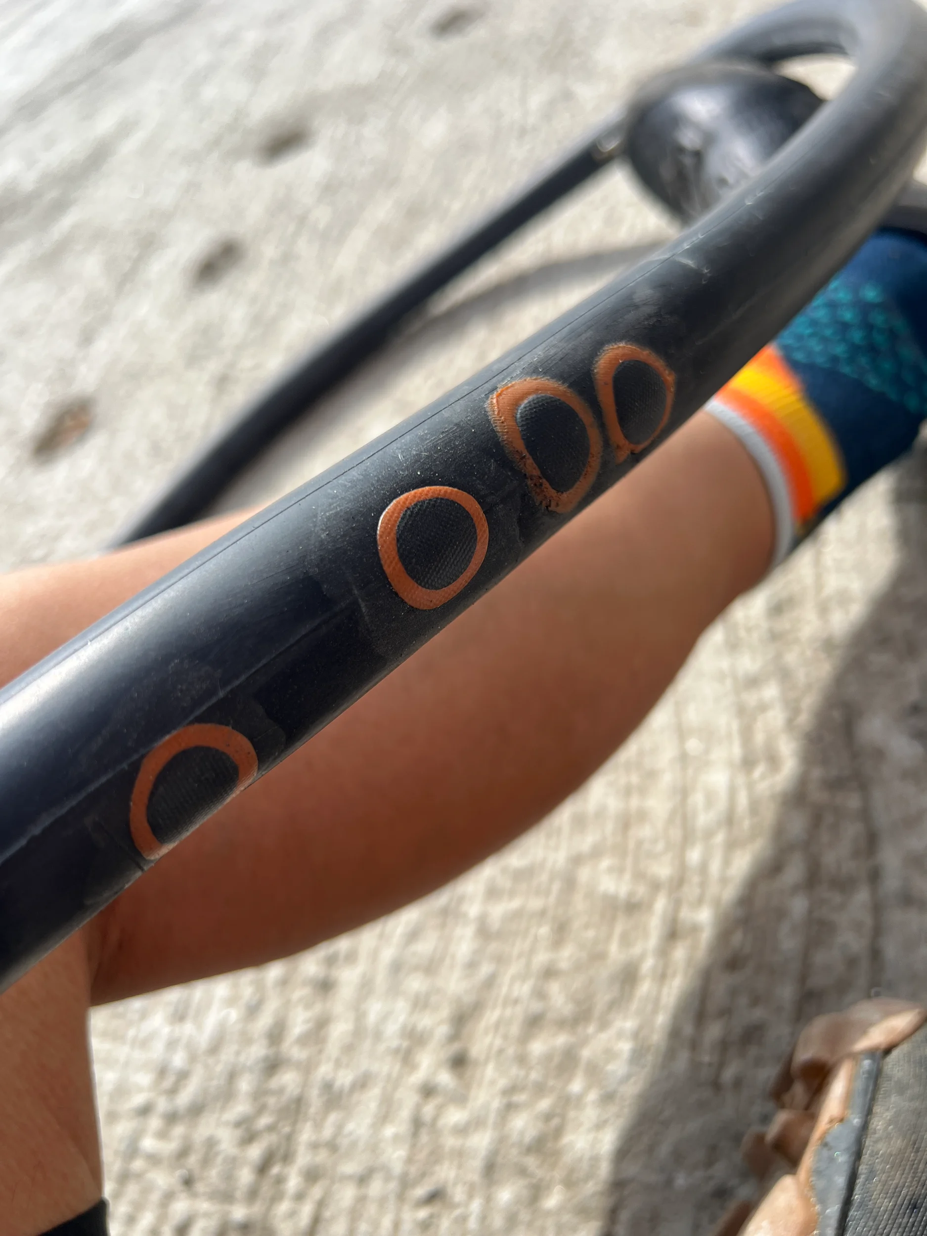

Jag körde min första punktering med tpu förra veckan.
Lite drygt 450 mil hann jag innan punktering. Kör med tubolitos extra lätta slangar på 25g. Hade kört på nån vass sten eller nått för det var ett rejält hål i däcket med.
Obs racer. Dom andra cyklarna kör jag slanglöst.

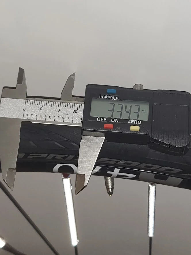

Vad är ultrabrett? Gp5000 och challangge har båda fina däck för slang upp till 36mm! Sen finns ju någon klass ner typ continental contact speed som jag kör i 26" på hela 50mm
TPU innerslang

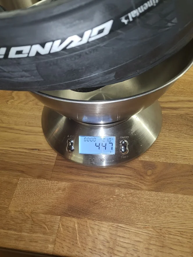

Nej, åtminstone vad gäller Conti Grand Prix 5000, de finns enbart upp till 32mm och väger då endast 290g.
Det finns även däck med nästan samma namn som skiljer sig en hel del, inte minst i pris, det bredaste är nominellt 35mm och heter Conti Grand Prix 5000 AS TR och det är inte för slang utan för slanglöst och det är inte enbart enbart dyrare det väger även hela 447g och trots den höga vikten är de i verkligheten endast 33,4mm
Enl min erfarenhet är AS-varianterna av GP 5000 lämpligare som träningsdäck. Ett riktigt bra träningsdäck, men ett träningsdäck.
