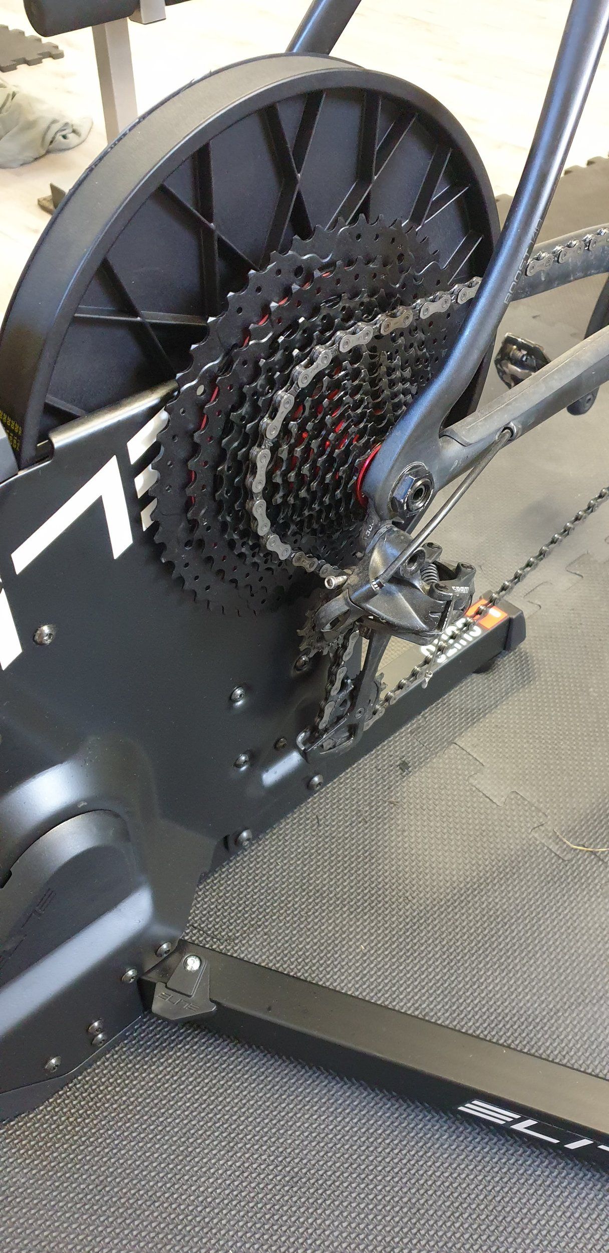

Köpte en suito nyligen och tycker den funkar utmärkt, har inte kört så mycket mer än nån testrunda och kalibrering. Haft 3 st tacx flux (gen 2 & 3) och en neo som alla gått i retur pga problem innan. Köpte till boost adapter och sunrace 11-50t 12-speed kassett så jag kan köra mtb:n på trainern. Provade första att köra med den 11-delade kassett som kommer med i ERG mode men det rasslade som satan hur jag än försökte ställa in växel & kedjelinje.
    564.3 KB · Besök: 564
[Trainer] Elite Suito-tråden
Kul att höra och bra att veta, då kan jag köra nya cykeln också om jag vill (y)

Är det någon annan än jag som kör Suito med 10-delad kassett? Fick kassetten bytt till en 10-delad direkt hos LBS, så är inte helt hundra på vilka distanser som använts, men väl hemma och efter att ha använt trainern en del så upplever jag att jag får lite missljud på minsta kugghjulet bak i kombination med största fram. Så efter att ha justerat H-skruven och indexering så blir jag ändå inte av med problemet.
Cykeln jag använder är en begagnad räcer, shimano 105-komponenter med 10-delat bak, men jag kan inte se nämnvärt slitage på kedjan. Sen är jag rätt novis på detta, men kan det vara kedjeslitage som är boven om det bara låter på ett specifikt kugghjul?
Är det någon annan som upplevt samma problem? Och vad är bästa sätt att gå vidare, köpa ny kedja för att utesluta att det är problemet? Kan det vara kedjelinjen som ställer till det, men då borde väl problemet vara samma när jag sätter på ett vanligt hjul?
Börja med att ta reda på varför det rasslar. Kedjan lär ju gå emot någonstans antingen på trainern eller framväxeln.
Kör du trainern i ert läge kan du ju köra vilken växel som helst nästan, kör du i resistance läge kan du ju öka motståndet så att du inte behöver gå ner på minsta fram.
Men som sagt börja med att ta reda på var det går emot.
När jag försökt analysera djupare tycker jag att det är svårt att utröna exakt var ljudet kommer ifrån, men visuellt kan jag inte se att den tar emot något i framväxeln, och skulle också spontant säga att ljudet kommer från kasett-området. Men får försöka göra en noggrannare inspektion ikväll!

Suiton tuffar på! Ett tips till nyblivna Suitoägare som ämnar köra ram med Through Axle, sätt lite tejp runt drop outsen bak. Har fått en del fult lackskav där då ramen lätt glider på adaptern och repas upp när man ska passa in den.
Frun och jag delar på trainern och hennes hoj har QR så cyklarna roteras ett par ggr i veckan. Parkerar man hojen på vintern är det ingen big deal men man kan vara lite extra varsam vid monteringen. Skiftar man ofta kommer man förr eller senare få problem med att ramen inte hamnar perfekt direkt med risk för lackskav.
Hej, kassetten glappar något skall den vara flyttbar? Den rör sig ca: 3-5mm i sidled. Det är ju omöjligt att ställa växlarna då... eller den skall vara så?
