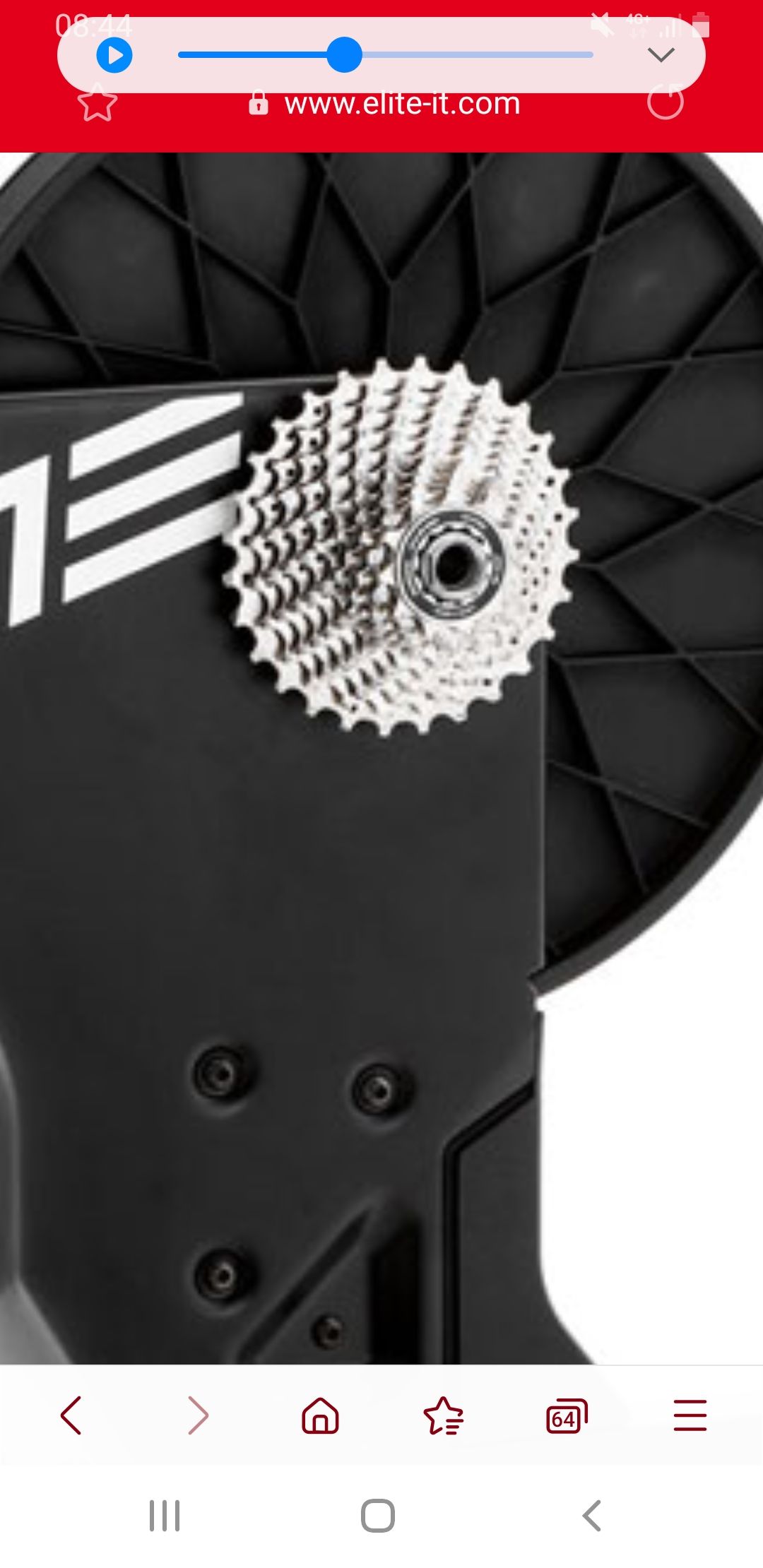

Hej, kassetten glappar något skall den vara flyttbar? Den rör sig ca: 3-5mm i sidled. Det är ju omöjligt att ställa växlarna då... eller den skall vara så?
Hade samma på min Elite Direto och då hade muttern som håller ihop navet gängat upp sig. Det var bara att dra åt och har nu avverkat ca 1000 mil och den fungerar fortfarande.
[Trainer] Elite Suito-tråden
På min gängade muttern på kassettsidan upp sig. Lossa kassettens låsring och lyft bort första drevet, då kommer du åt den muttern med en skiftnyckel och kan dra åt den (om den är boven).
Samma som Glitch pekar på.
Hej, det var den muttern som skruvat upp sig. Det var bara att dra åt! Nu funkar det hyfsat.. tycker ändå kedjan/kassett låter mer än när jag kör med bakhjulet ute.. kan det bero på att det är en 105 som sitter på trainern och ultegra på cykeln? Tusen tack för hjälpen Glitch och ovanstående
