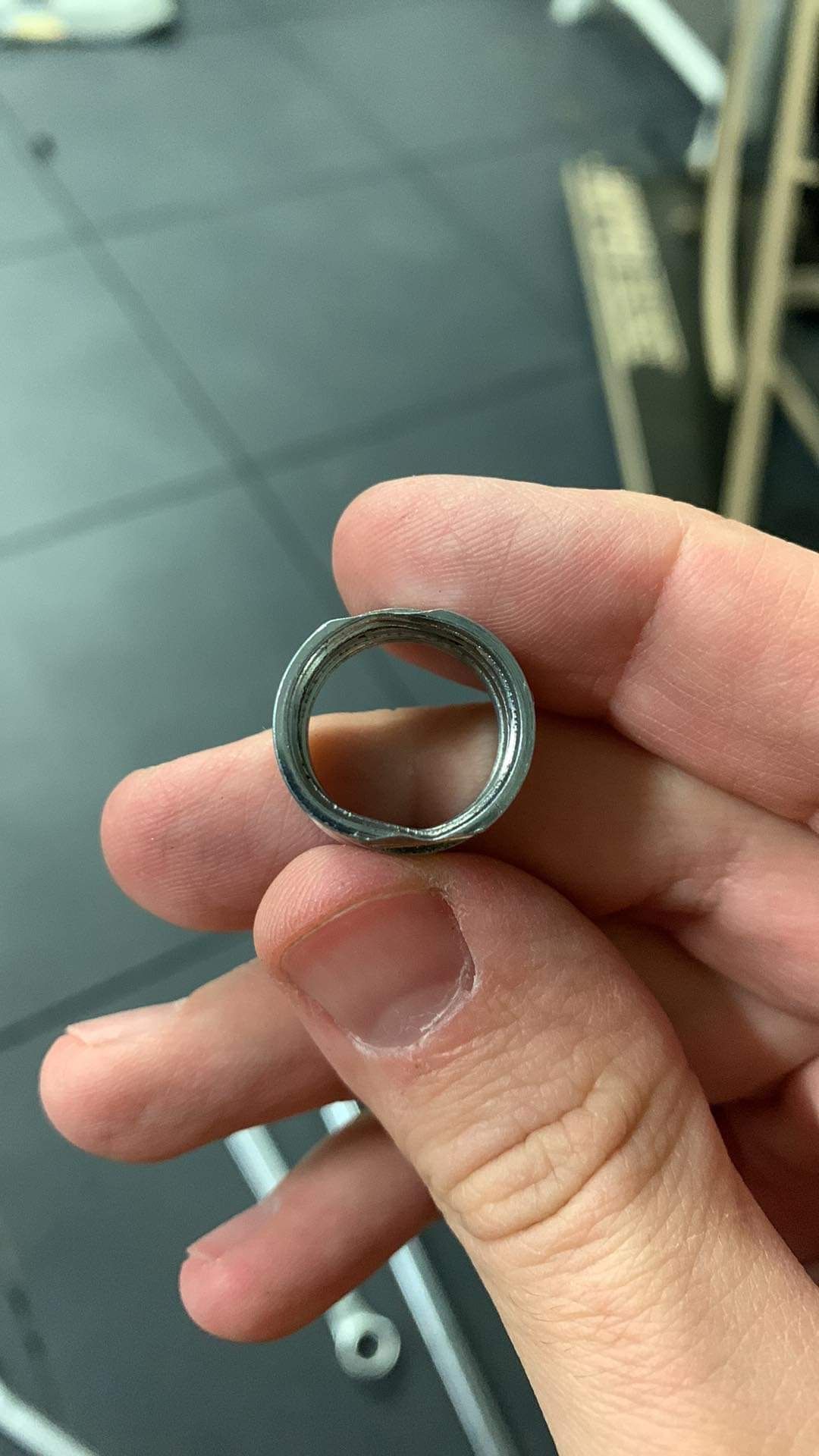

Skit design dom har. Skulle dra dit min Ersättnings mutter och den deformeras när jag drog med en 17 nyckel som är angivet i instruktionerna. Muttern är närmare 16,5 så glappar fint i nyckeln så all kraft hamnar på två hörn.
Visa bilaga 532560
Skulle lossa min idag, så klart började den deformeras😂 Elite vill ju att man ska köpa deras specialverktyg....böjde till den så jag fick in TA adaptern igen så att den förhindrar att kanterna deformeras och tog en 16 konnyckel som är filad till knappa 17 och då var det lugnt. Rutte konstruktion helt klart.
