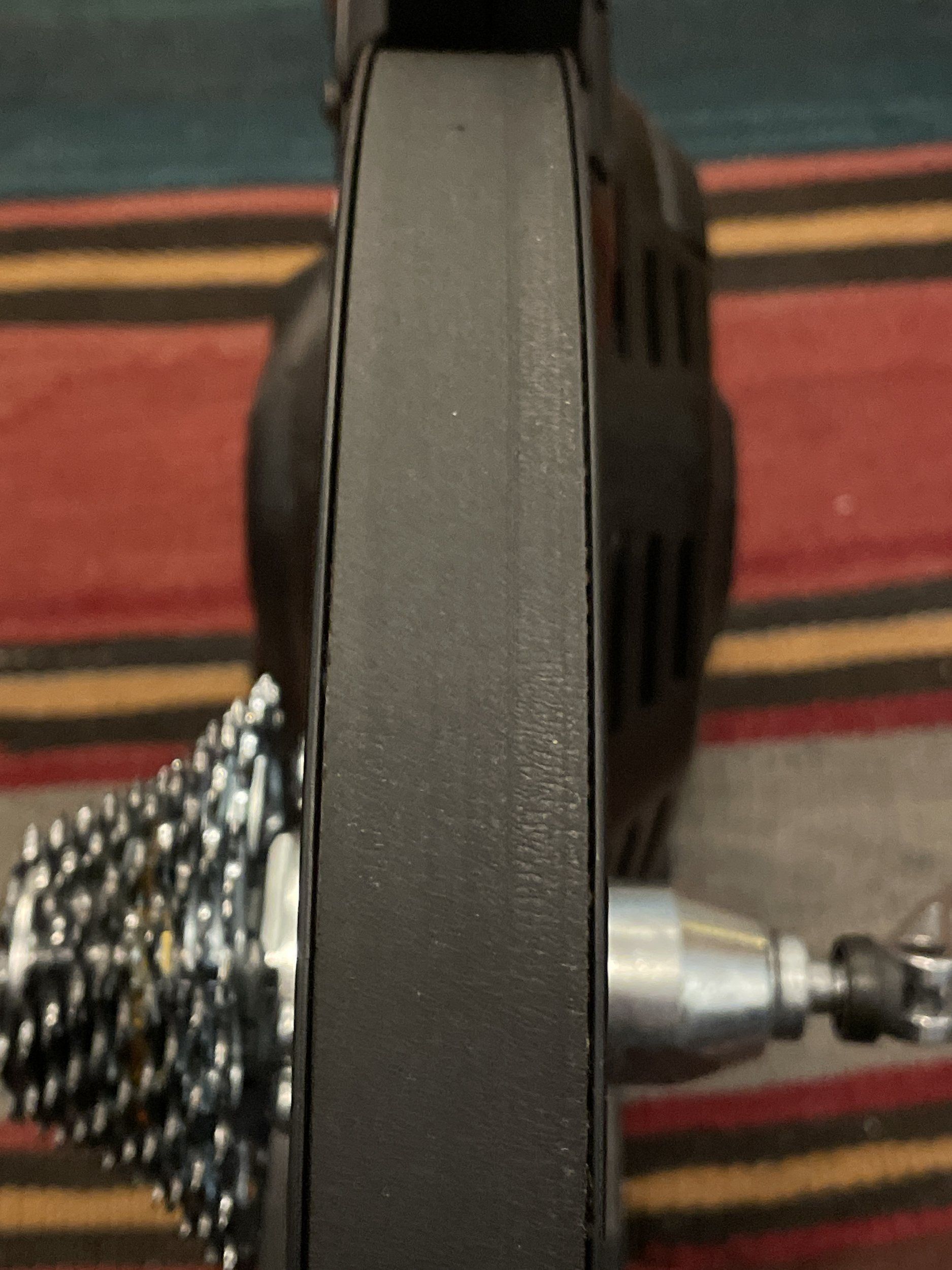

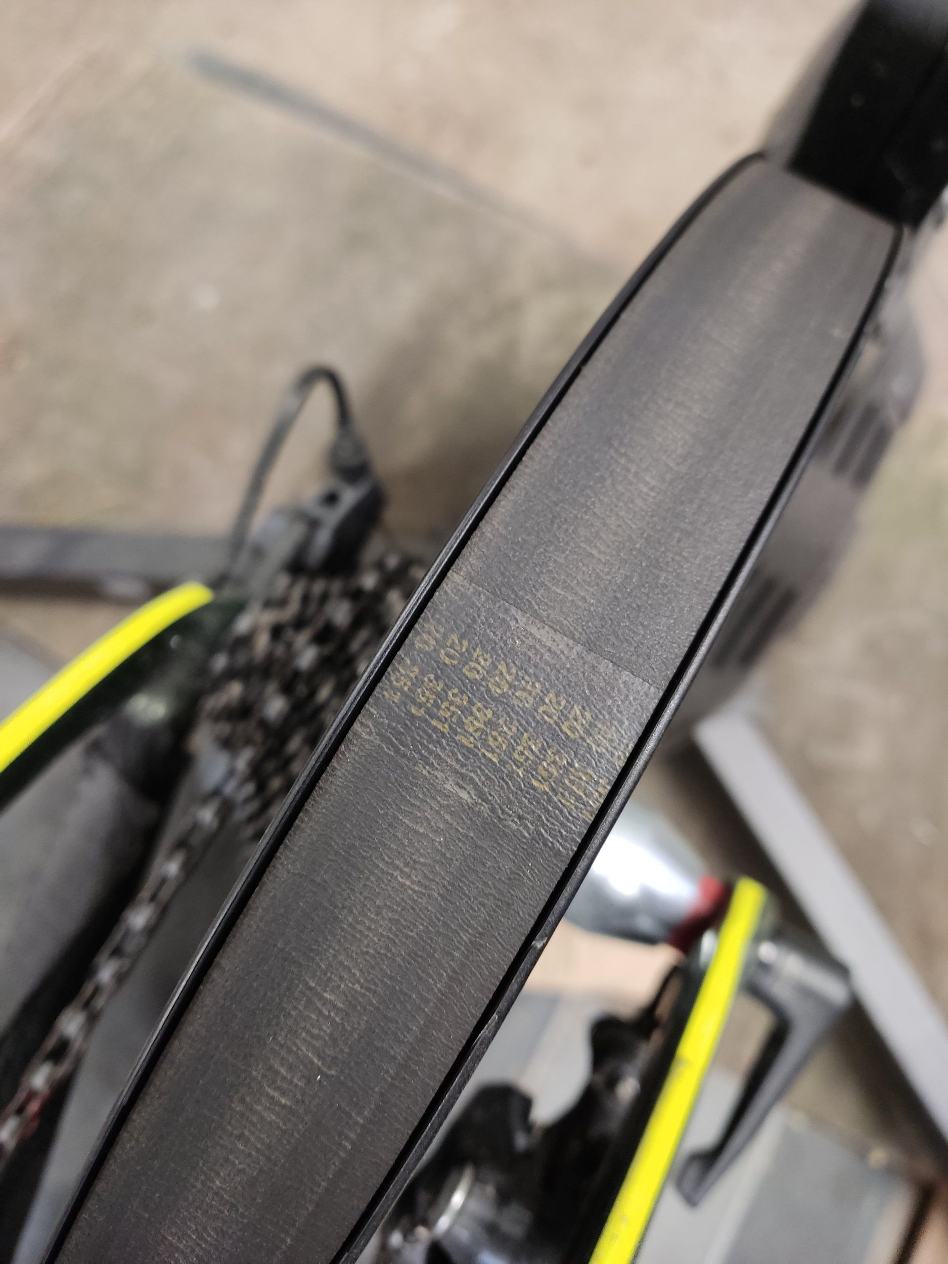

Hur ser era remmar ut?
Tycker det ser ut som sprickor tvärs över min.
d_anders
[Trainer] Elite Suito-tråden
Gissar för övrigt att man bara kan köra på tills remmen slirar eller går av? Verkar kosta ett par hundra för en ny. Hur många timmar har du använt din?

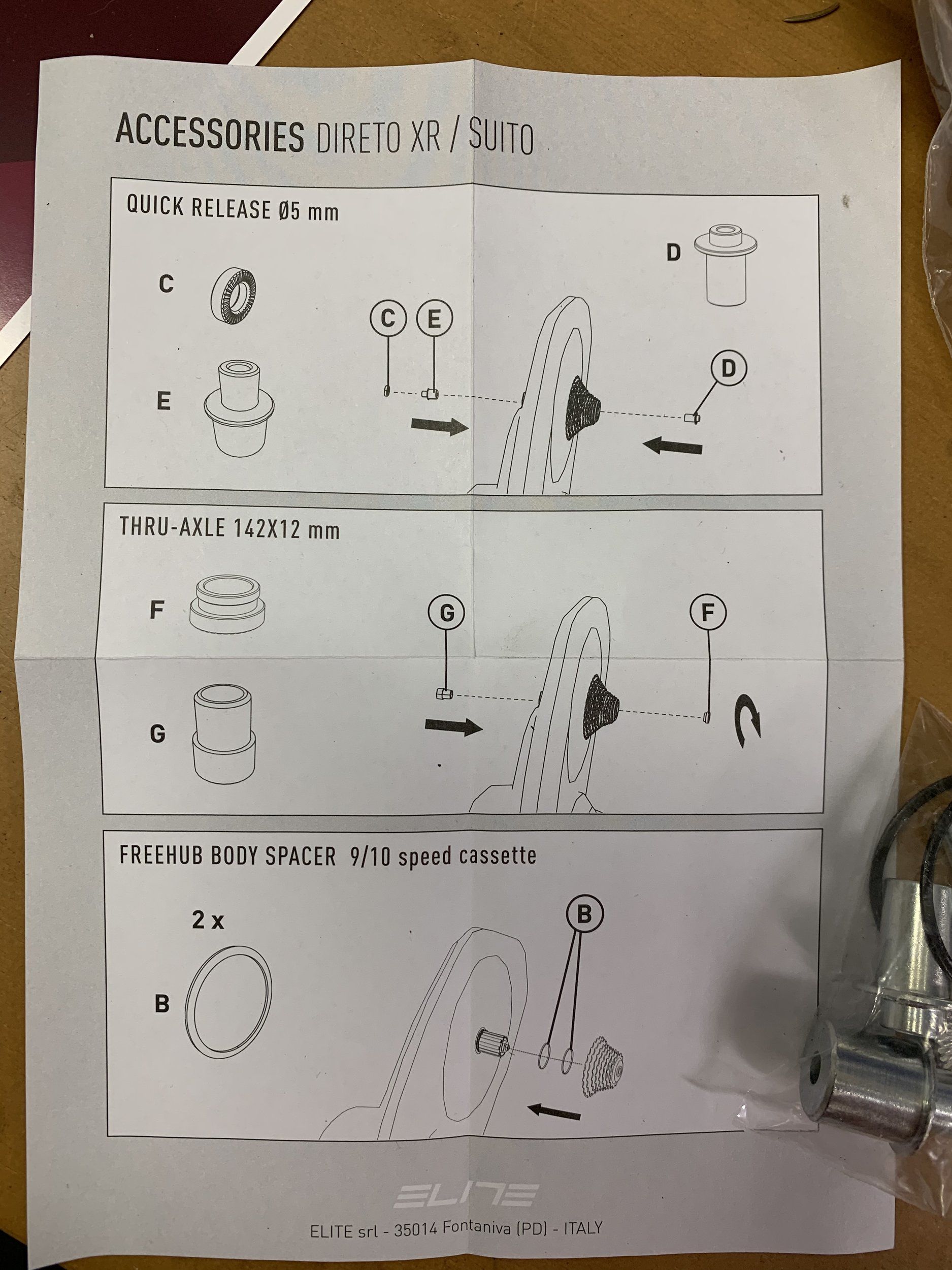

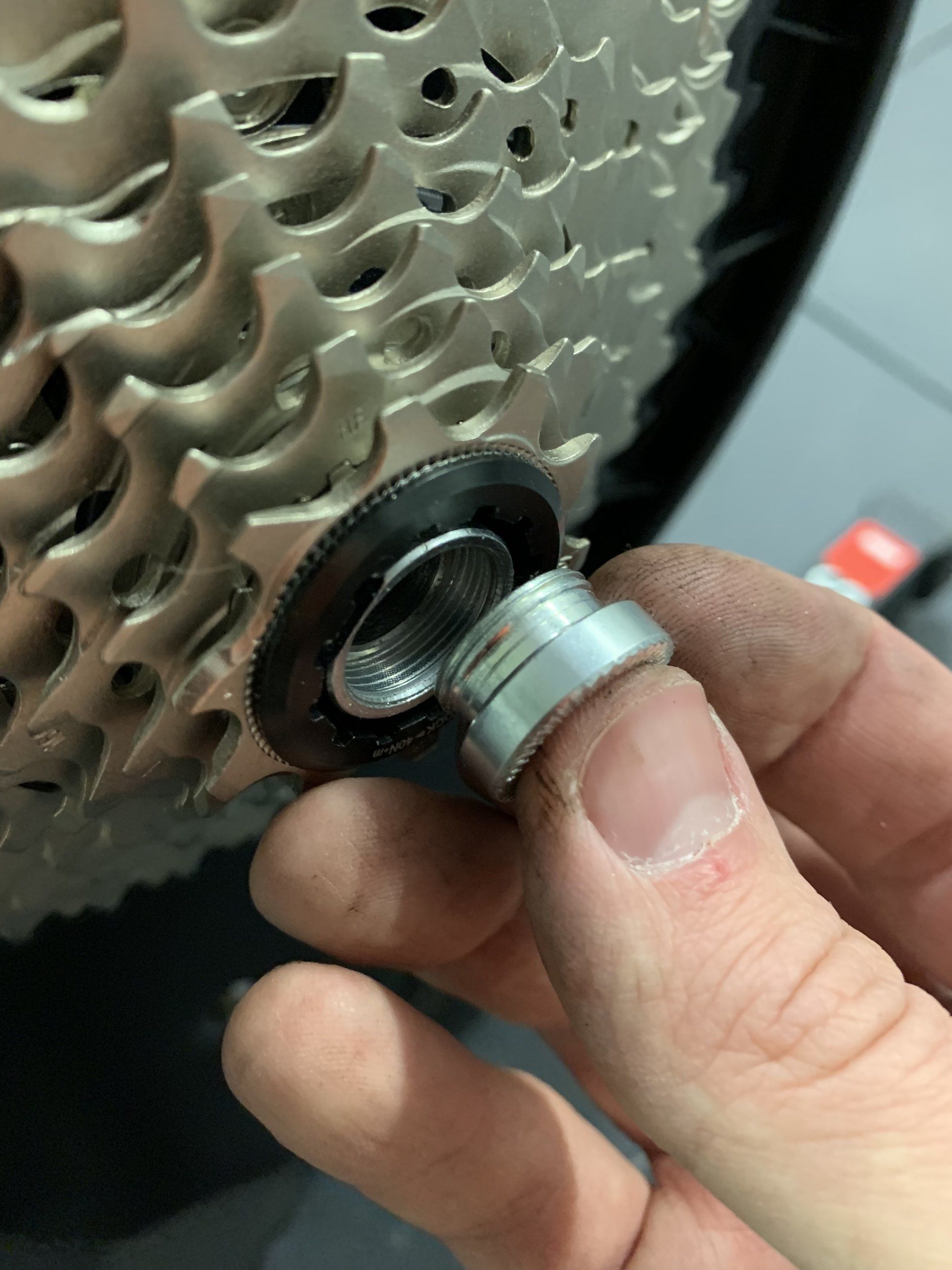

Försöker få igång min Elite men går bet pga kassa instruktioner. Visst ska den högra lilla adaptern dit också vid boost (samma som för 142).
Den tar inte gäng för mig nämligen.
glitch
Har aldrig kört boost, bara 12 mm 142 och då är det bara hänga in den på kassett sidan, men det är bara några få varv gäng så när den är iskruvad sitter den typ löst ändå och trycks sen ihop med axeln och dropouten. Antar det är lika för boost men med en bredare adapter på andra sidan,?
implor
Du behöver några mm utstick från kasetten. Kollar du på ett hjul så kommer det sticka it 3-4mm ”rör”. Antagligen fungerar det som mothåll när du drar åt axeln.
