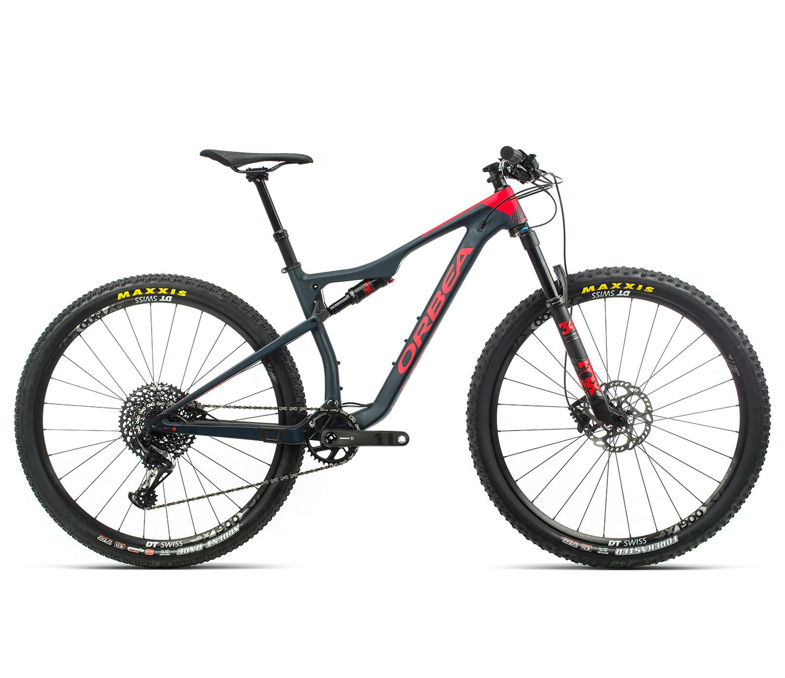

Nu har jag internetsnokat cyklat ett par veckor. Skulle egentligen vilja ha en Blur med 120 fram men de ramarna kostar ju en förmögenhet och köpa komplett är också svindyrt och finns inte ens att välja med 120 gaffel fram. Tallboy har också varit på tapeten men ramen är rätt tung.
Så, nu lutar det kanske åt en Orbea oiz M20 TR, ligger runt 40k. https://www.orbea.com/se-en/bicycles/mountain/oiz/cat/oiz-29-m20-tr Lite kralligare och 34 framgaffel vilket jag ser som positivt. Vet inte riktigt hur det är med trampeffektiviteten på den?
