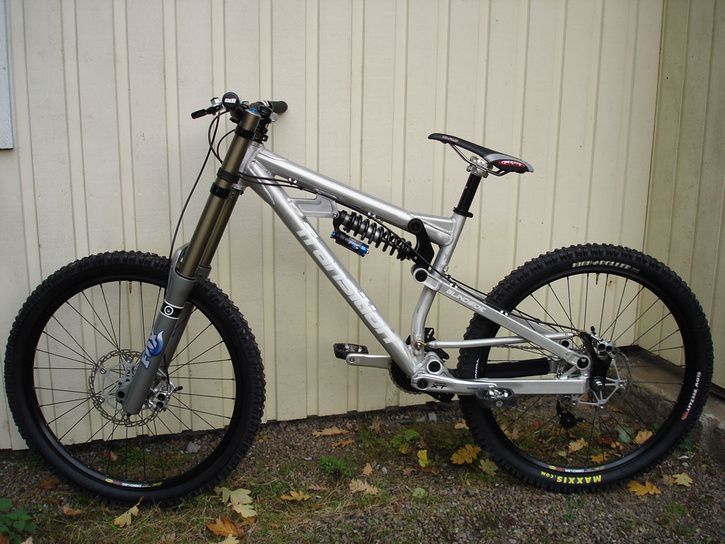

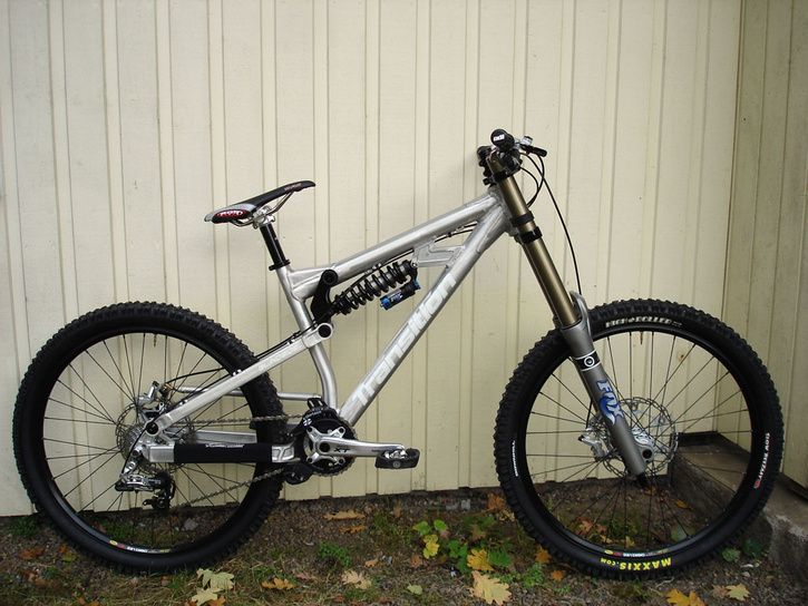

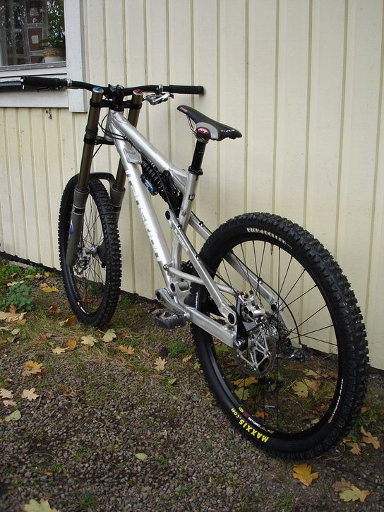

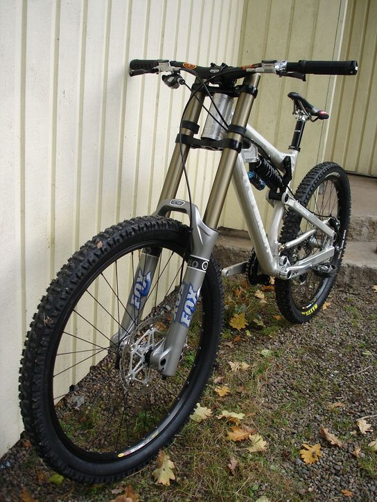

Tänkte bara passa på att visa lite bilder på min nya transition Blindside. Cykeln känns mycket trevlig och är faktiskt lägre i fronten än min Bottlerocket som har en Fox36 i fronten. Jens på Cold X Stream har möjlighet att plocka hem dessa ramar på kort varsel.
/ Mårten

Men hej hallå ja! Den såg då jäkligt snabb och smidig ut. Gillar du den inte så kan jag skicka över min adress så du vet vart du ska skänka den. :) Helt klart bättre än vad jag trodde att Blindside skulle se ut. Grattis!
// Fischer
Transition Blindside (bilder)
Grüm. Såg rejsig ut på något sätt med den där låga (allt är relativt) fronten. Lär väl snart dyka upp en till här att dregla över :)
/Johan
Inte så dumt faktiskt, bland de bättre jag sett från Transition tycker jag.
Men varför har du vänt bakdäcket åt fel håll?
Det ger ju bara sämre rull & sämre bromsverkan med ett par High Rollers.

Visste väl att någon skulle vara tvungen att påpeka det :) Jag missade det när jag höll på att strula med Stan's i hjulen. Orutinerat ska ändra det så fort jag orkar, var tur att det var bak det blev rätt fram iaf då är det ju iaf körbart.

Grym hojj! Med DOPE-arm också för att motverka breake jack. Transition verkar bli den nya Happy märket. Hur mycket slag är det bak?
8,1 tum = 20,6cm
Bromslänkaget är ett måste, det är ett problem på Bottlerocketen så jag råder alla som funderar på att köpa en att lägga de extra kronorna.
Förresten, en annan nyhet mot tidigare Transition hojar är ett "raw" modellerna är klarlackade. Ser riktigt bra ut.

Dåså då har man varit i backen och kört gärnet i över 6 timmar. Ganska mör skulle man kunna säga :)
Ska man sammanfatta det hela så går hojen går som en dröm och jag är jä**igt nöjd med den. Kännde mig väldigt hemma på den direkt iom att måtten är i princip lika som på min gammla Bottlerocket, det enda som skiljer är en lite längre hjulbas pga gaffeln.
I hög fart känns hojen stabilare än bottlerocketen vilket ju är ganska naturligt iom den flackare gaffelvinkeln och den längre hjulbasen. Lite intressant är dock att det inte känns som att den tappat i smidighet jämfört mot bottlerocketen, känns liten och nätt och väldigt smidig. Över stökiga partier känns den väldigt trygg, fin och sväljer in slagen fint. Möjligen är den lite hård bak med den 600lb fjäder den levereras med, men det är marginellt antagligen skulle en 550 eller 500 vara perfekt. Jag väger 75 i full mundering.
Märktes verkligen hur mycket fortare man körde på denna cykel, många gånger blev väldigt det påtagligt när man totalt överhoppade vissa saker osv. Farten var helt enkelt högre.
Ja nu har jag iaf kladdat ner ett första intryck, fråga gärna om ni undrar något.

42Hz skrev:
> Grymt fin, den gaffeln ser bra fet ut! :)
> Ingen risk att slå i storklingan, ser lite
> oskyddad ut?
Inga större problem faktiskt, brukar ha turen på min sida eller nått?! Detta är ju också en 36t så det är ju rätt okej frigång faktiskt.

Det ser lite ut som Horst länk, är de Horst länkt? Vad väger ramen? Måste säga att Raw finishen ser grym ut (återkommer ofta till denna tråd :-)). Gillar verkligen utseendet när DOPE-armen sitter på, detta främst när man vet att den fyller sin funktion (annars hade jag haft andra åsikter).
Miche: Ramen ska väga 3.9 utan dämpare.. Jag har fattat det som så att det är en singel pivot.. men jag kan inte å mkt om de olika systemen..
Miche: Det är en faux-bar. Aka. singelpivot med länkagedriven dämpare. Fördelen mot vanlig singelpivot är att man teoretiskt kan bygga baken lite styvare och lättare modifiera utväxlingen i länkaget genom slaget.
Fässberg: Med en dämpare borde ramen hamna i runda slängar strax under 4.5 kg!?
Mårten: Ok, såg lite annorlandare ut än på t ex Dirtbag:en, för den har väl ocksp faux-bar!?
Miche: ja nogåt sådant, beror så klart på vilken dämparen man väljer :)
Min Dirtbag med toktung ROCO TsT väger ca 4.5 kg med dämpare....
