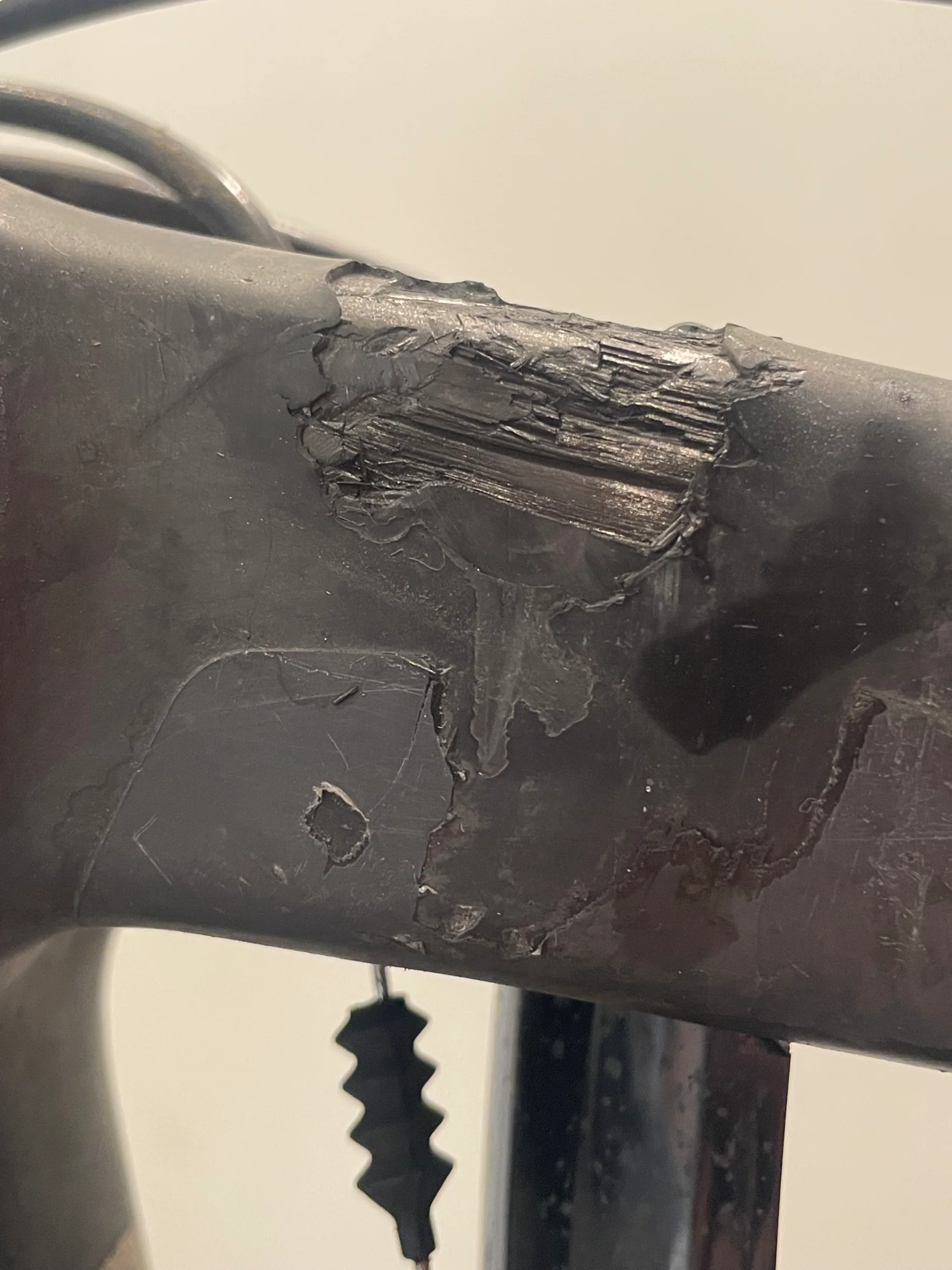

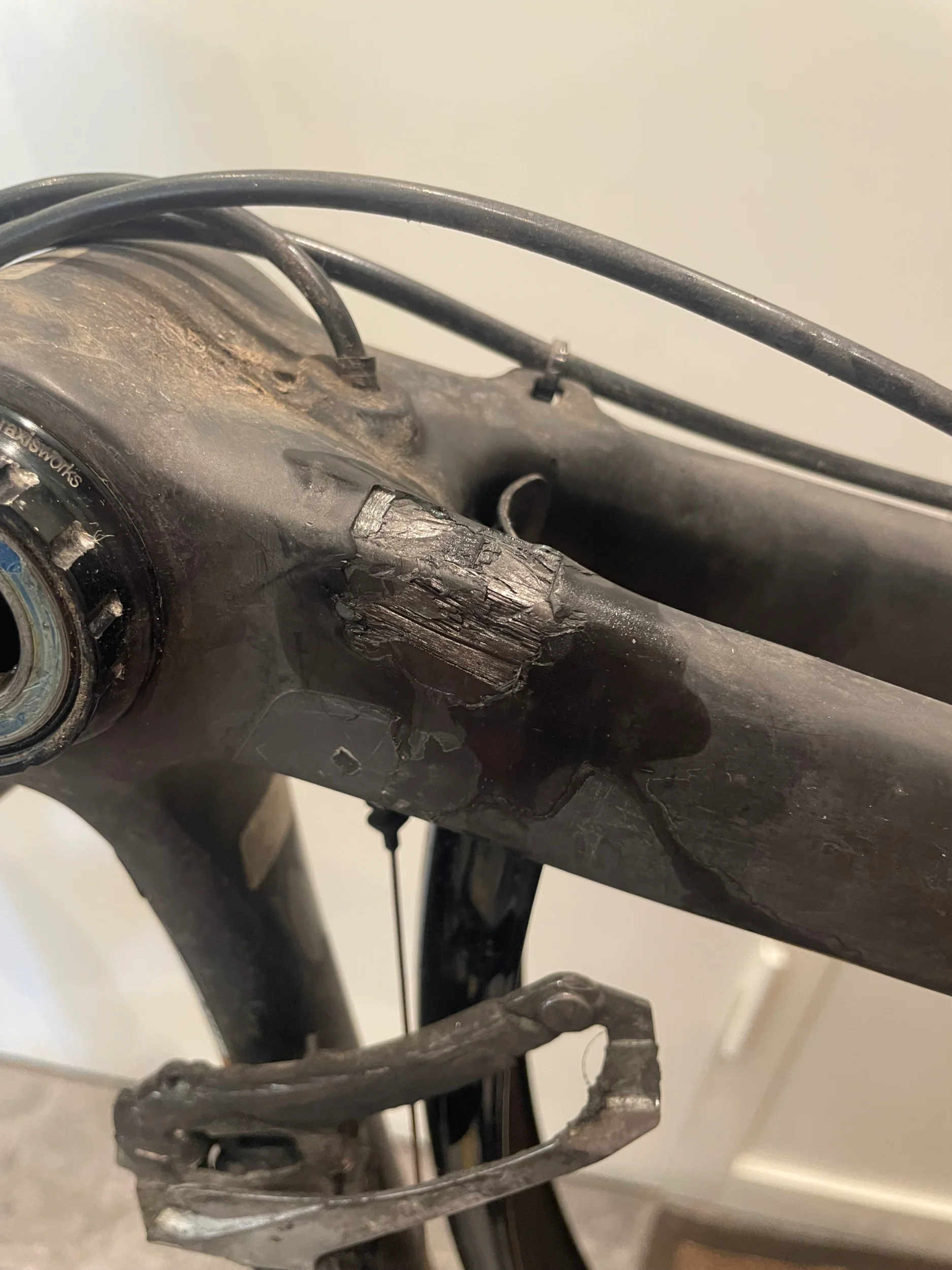

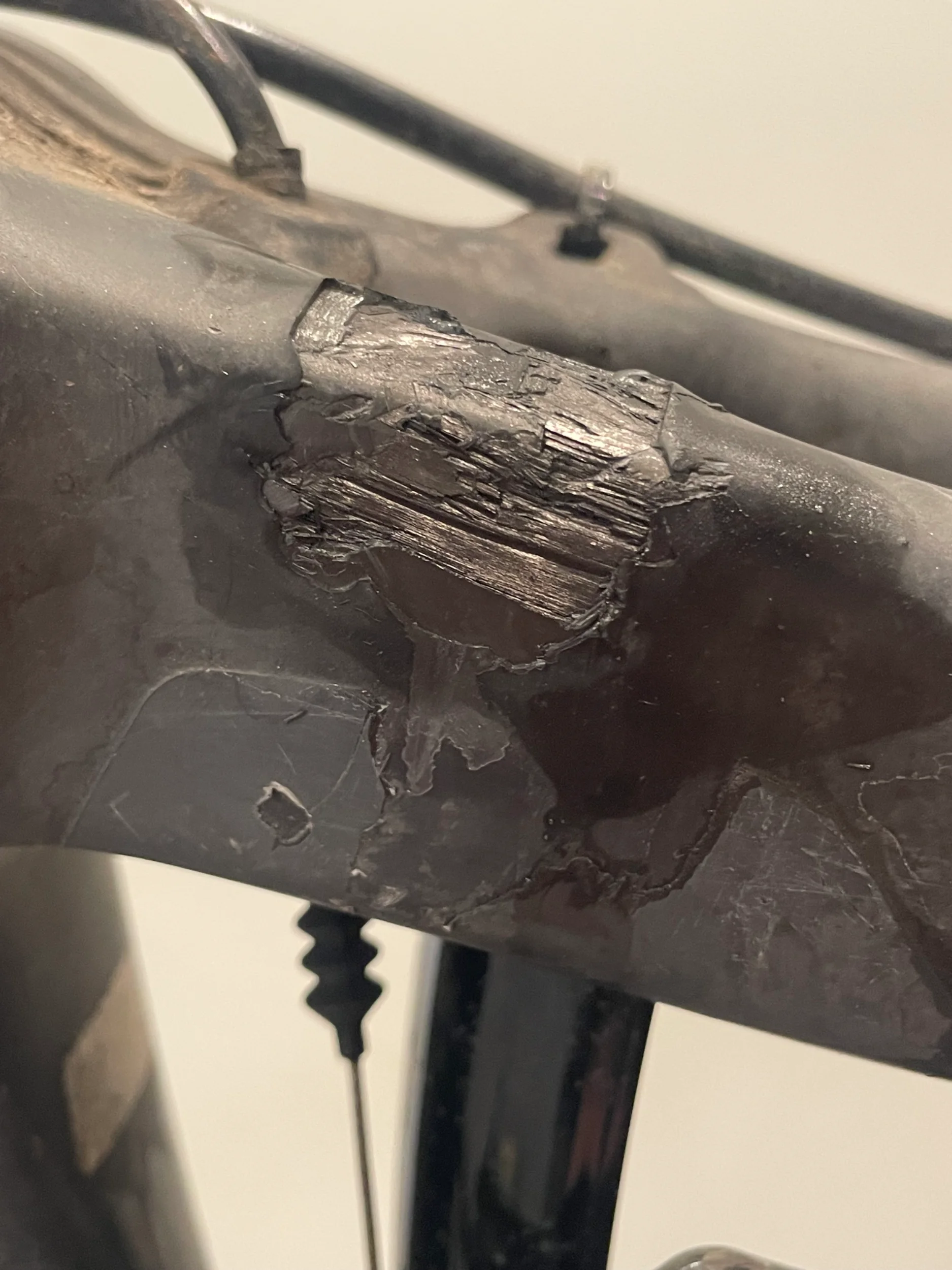

Hej!

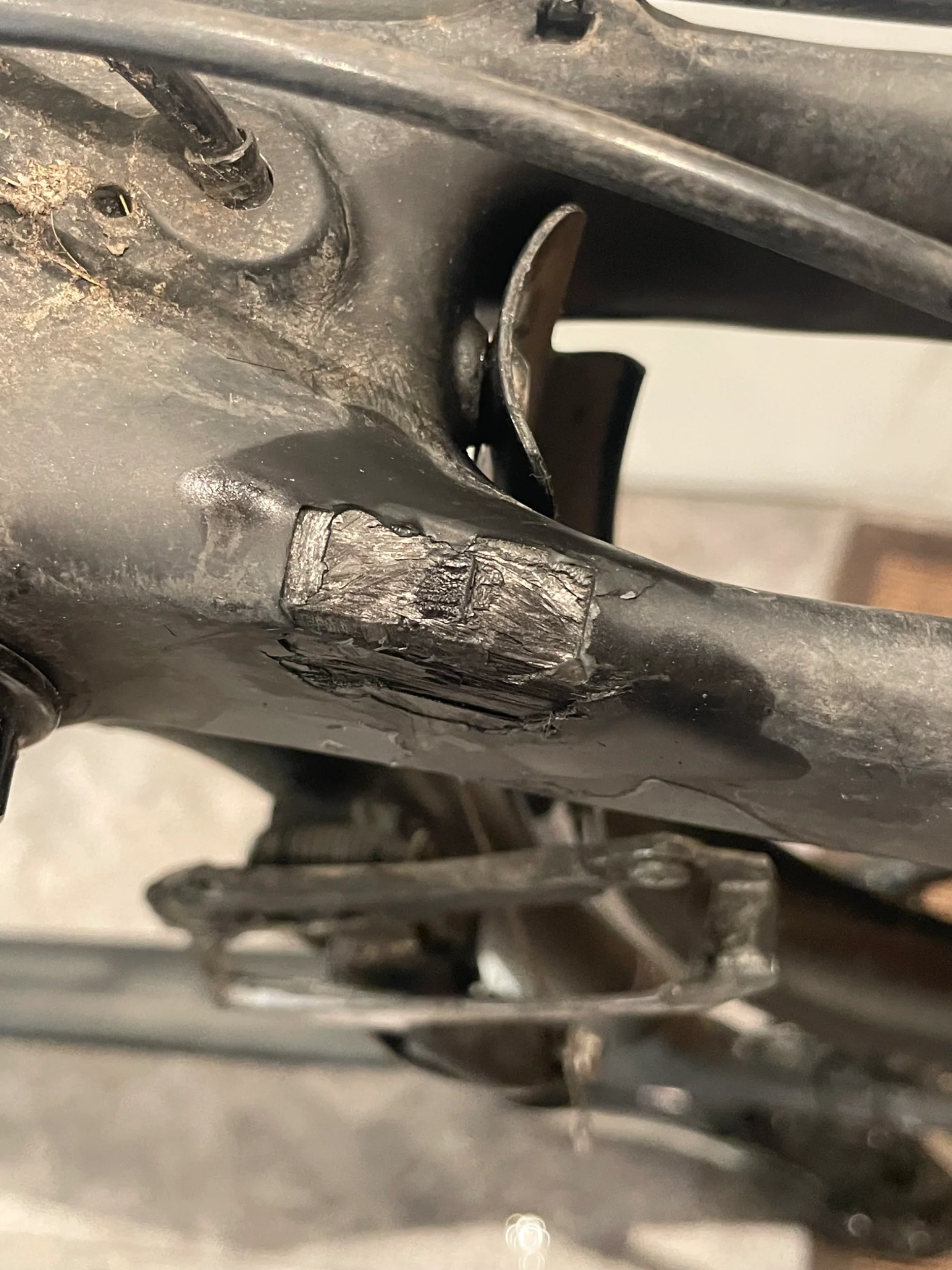

Min kolfiberram är paj. Verkar vara en del som lossnat, ett litet fäste för att hålla vajerhöljen på plats. Jag upptäckte det för en månad sen. Hur bör jag hantera det? Jag har försökt knacka lite men det är uppenbart att det är lösa fibrer så ljudet blir annorlunda. Är nybörjare på att bedöma skador på kolfiberramar.
Cykeln är köpt begagnad och jag har cyklat på den sen 2022. Tänkte först att det var en skada som blev till i höstas när kedjan hoppade fast så ordentligt att den böjdes men när jag tänker efter borde det sitta kvar strips kring vajern. Jag har inte hittat något sånt så eventuellt att det kan ha blivit innan jag köpte den.
Vad tror ni?

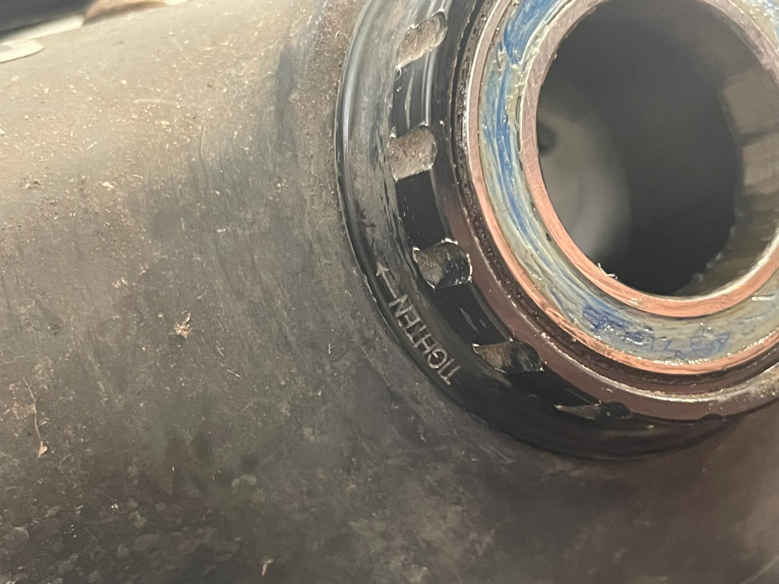

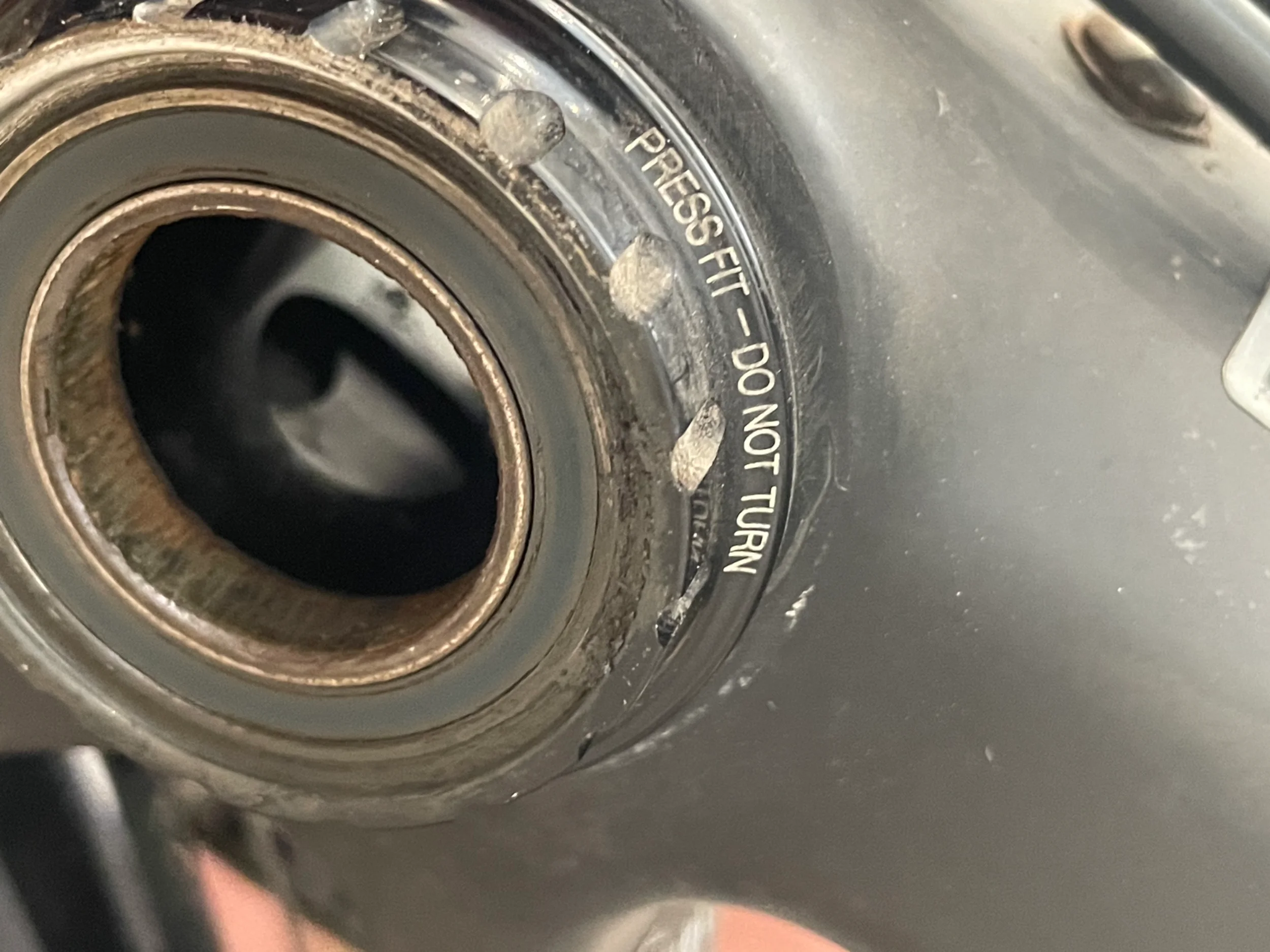

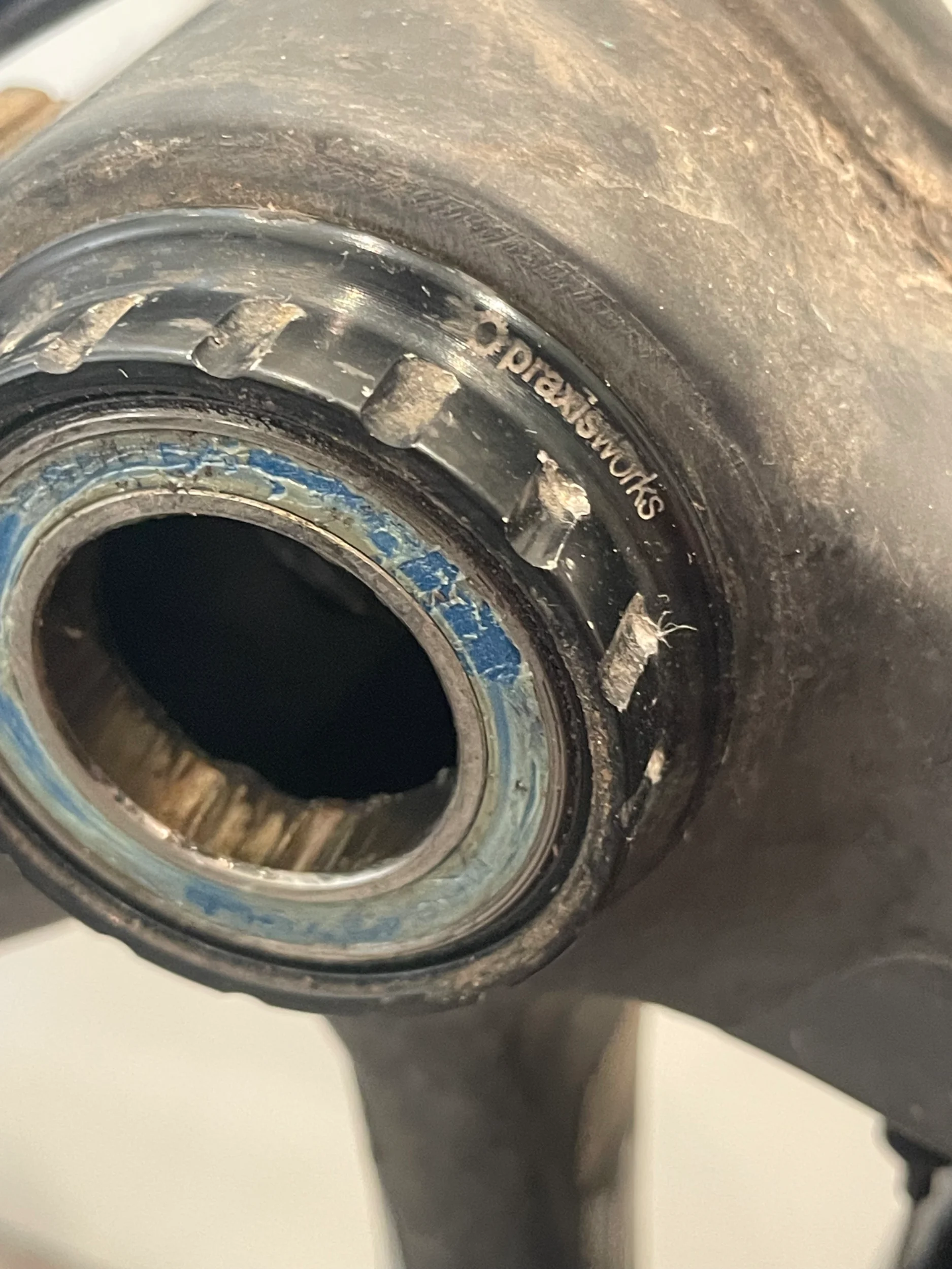

Bonusfråga. Jag behöver nytt vevlager. På ena sidan står det pressfit men andra sidan har ”tighten” med en pil. Vad är det för vevlager jag har?

Det ser ut som en chain-suck-platta satts där för att skydda ramen när kedjan hämnar emellan framdrevet och kedjeatagen. Det har då mycket sannolikt hänt när du tappade kedjan.
Jag är ingen expert, så jag kan inte säga om det kan ser ut sådär under plattan eller om kolfiber har retats bort tillsammans med plattan. Jag gissar på det sista. Bor vara lagningsbar i så fall.
Trasig kolfiberram?
Tack för svar! Ja du har säkert rätt. Min tanke var att göra rent ordentligt och fylla igen med epoxy. Blir det tillräckligt starkt eller bör man lägga på kolfiber också?
Trasig kolfiberram?
Nja, är det skadad kolfiber bör det lagas med en ny laminering av kolfiber. Låter det "matt" när du knackar är den med 98% sannolikhet trasig (Obs högklassig killgissning). Mkt möjligt att ramen håller forever med att kleta på epoxi (eller i befintligt tillstånd), men ramen ser ut att vara trasig. Skador framför vevlagret orsakar vid brott att ansiktet träffar marken. Kollapsar bakänden är chansen att behålla tänderna lite större. Undersida kedjestag utsätts rimligen för en del böj-krafter (särskilt mtb) så lagning är att rekommendera. Beroende på ålder och kvalitet på ramen får du värdera om du vill lämna till proffs (3000-5000 kr (killgissning igen)) eller köra Youtube + kladda själv om du är händig ( med osäkert utfall). Hur som - låt en cykelverkstad kolla det.
Ser ut som ett Praxis Thread Together-lager. Det monteras i pressfit-skålar och skruvas ihop höger och vänstersida. Används ofta om lagerskålarna är lite glappa.
Det ser ut som om cykeln inte har fått så mycket kärlek genom åren. Fundera på hur mycket du är beredd att lägga på den.

Den där kolfibern är trasig och bör lagas. Det positiva är väl att om det görs ordentligt (alltså av ett proffs, eller om du är tillräckligt händig själv och har grejor för det) så
Blir det lika starkt som innan skadan.
Trasig kolfiberram?
Ser ut som lacken och lite fibrer ur yttersta lagret slitits av med chainsuck skyddet. Laminatet är väldigt tjockt där, så det är möjligt att det räcker att pensla på lite epoxy. Vill du vara på säkra sidan klipper du till ett par bitar väv och plastar på. Superenkel 10-minuters lagning efterom du knappast behöver bry dig om finnishen där.

fotot säger en del, tycker det ser ut som kolfibret fått sig en knäck på ett ställe.
ta en trasa med mkt vatten å torka rent området en gång till, nytt foto.
det räcker med en epoxy, det kommer aldrig gå att återskapa den bärighet som ramen har från fabrik. förhoppningsvis är den tillräckligt stark nu. Velomek kan fixa det men som första gångslagare tycker jag det är lönlöst
knacka runt med knogen för å få känn på vad det är för skada.
ibland är det bra å börja om på en helt ny cykel som någon skrev
Det här svaret passade mig bäst känner jag. Vad är det för väv jag bör köpa? Läst lite om ”unidirectional” väv som fibrerna ligger i samma riktning eller är det bättre med väv där fibrer går i olika riktning? Tror som du säger att det är väldigt tjockt där. Jag har tryckt hårt med skruvmejsel och kommer inte igenom så någon form av struktur finns kvar.
Ska jag gå på båda dessa två eller blir det tillräckligt bra med bara den nedre?
Tack! Då får den gå till verkstan för byte av vevlagret. Du har helt rätt i att den inte fått överdrivet mycket kärlek genom åren men jag tror nog att den går att rädda.

Jag har lagat ett par mtb ramar i mycket värre skick än din med den undre, fast på rulle. Lamineringsepoxy kan du köpa på biltema.
Tryck hårt med tummen på skadan och känn så att det inte flexar något. Den delen av ramen har det kraftigaste laminatet med minst 20 lager kolfiberväv. Om det flexar det minsta är laminatet skadat och det krävs en lite mer avancerad operation. 😄

ser det inte ut som vore värme inblandat??
dock avvikande plats plats för smälta från avgasrör. lagningsbart ser det iaf ut att vara.

Kul ändå att du lagar kofiber själv, men inte kan byta vevlagret?
Jag tror på dig och röstar för att du även ger dig på att byta vevlager själv.
Ja det är helt klart en bra tanke! Det grundar sig nog i att jag inte har verktyg för vevlagret och att det verkar bökigt och dyrt med verktyg att få dit ett pressfit vevlager. Blev lite rätt för det när jag såg vad jag hade. Är det ett svårt vevlager jag har? Ska nog ändå lägga en beställning på diverse grejer så det kan nog slinka med ett vevlager och verktyg.
Trasig kolfiberram?
Du har som sagt ett praxis pf lager med invändiga gängor som man skruvar ihop. Dvs du använder samma typ av verktyg som till gängade lager.
Om det knakar räcker det nog att demontera och lägga lite fett på ytorna som är i kontakt med ramen.
Trasig kolfiberram?

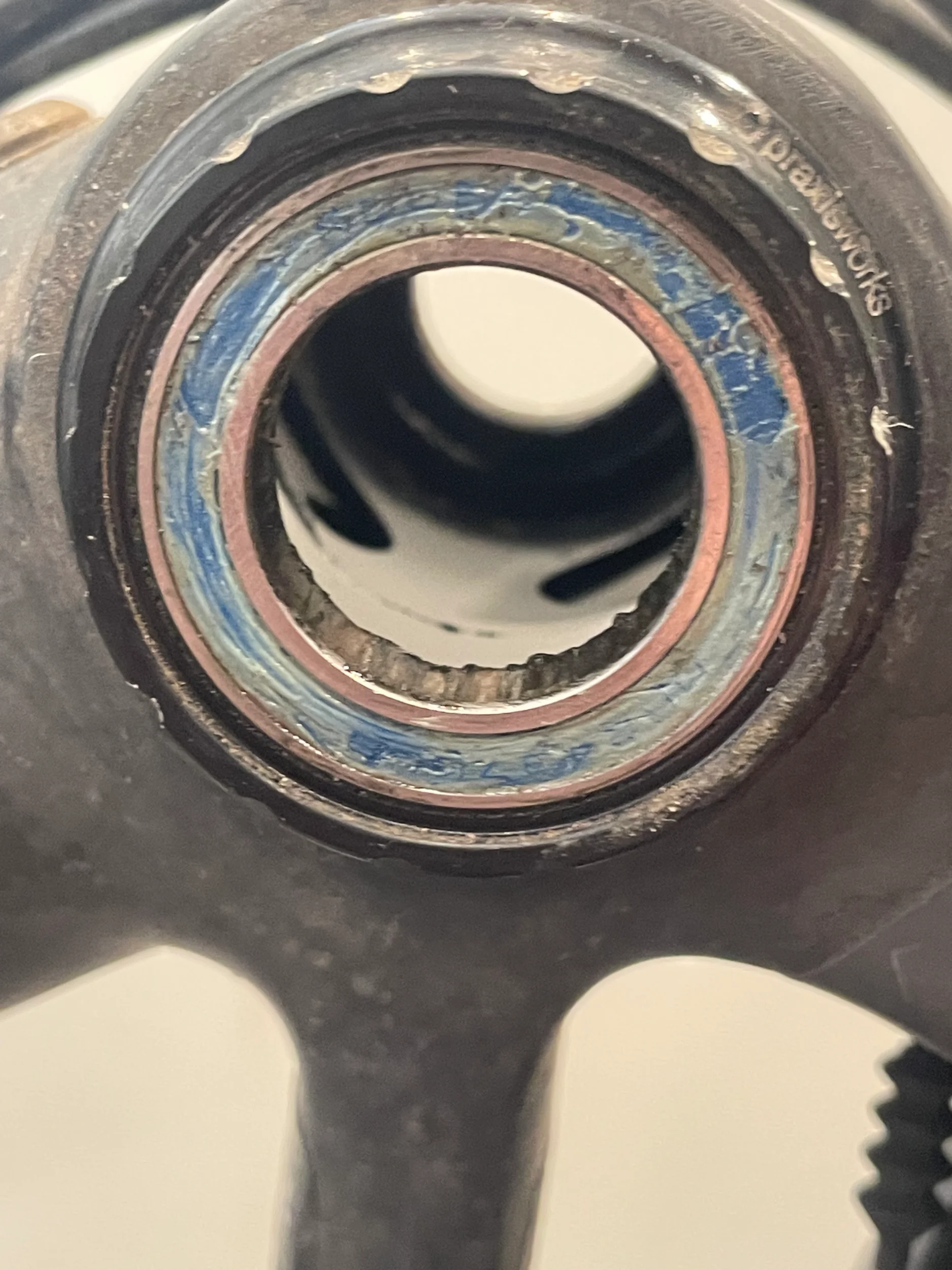

Det ena skyddet för lagret pajade lite när jag tog loss vevpartiet och sen kändes lagret lite grusigt så jag tänkte att det var dags att byta det.
Trasig kolfiberram?
Äh jag kanske överarbetar när jag antar att den ska bytas? Det kanske bara behövs nya ”seals” och lite rengöring och fettning av lagrena så funkar det?
Trasig kolfiberram?
Vevlagret är urplockat och nu väntar jag bara på leverans av det nya. Köpte ett verktyg för att pressa i det också. Kolfibern kom i brevlådan igår så jag ska ge mig på att preparera ytan och slipa när tid finns. Det blir nog bra det här.

ja tror du har tillräckligt med bärighet i ramen kvar utan lagning. epoxy för kolfiber skulle jag säga är den viktiga biten ett yttre lager kolfiber skulle man lika gärna kunna hoppa över om man har epoxy på insidan. skär bort skadat kolfiber, slipa behöver du inte göra
angående Praxis lagret som nämndes så var det väl bytt till ett oversized av en anledning å du skulle nog behöva ett oversized bottenfäste/vevlager igen

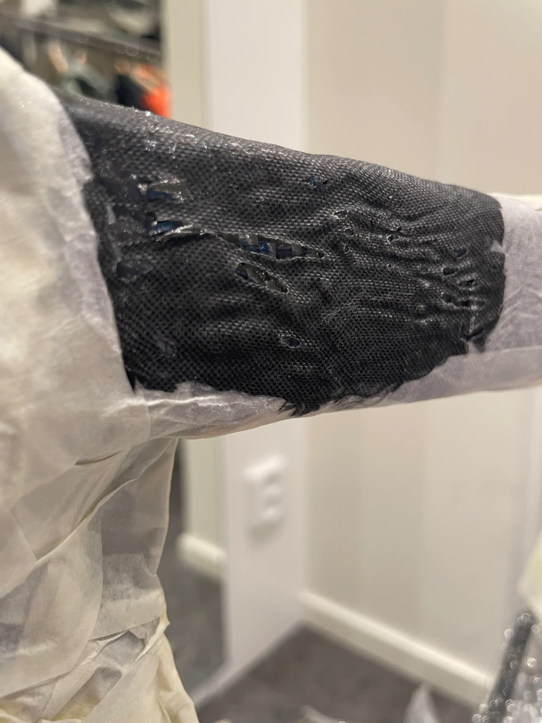

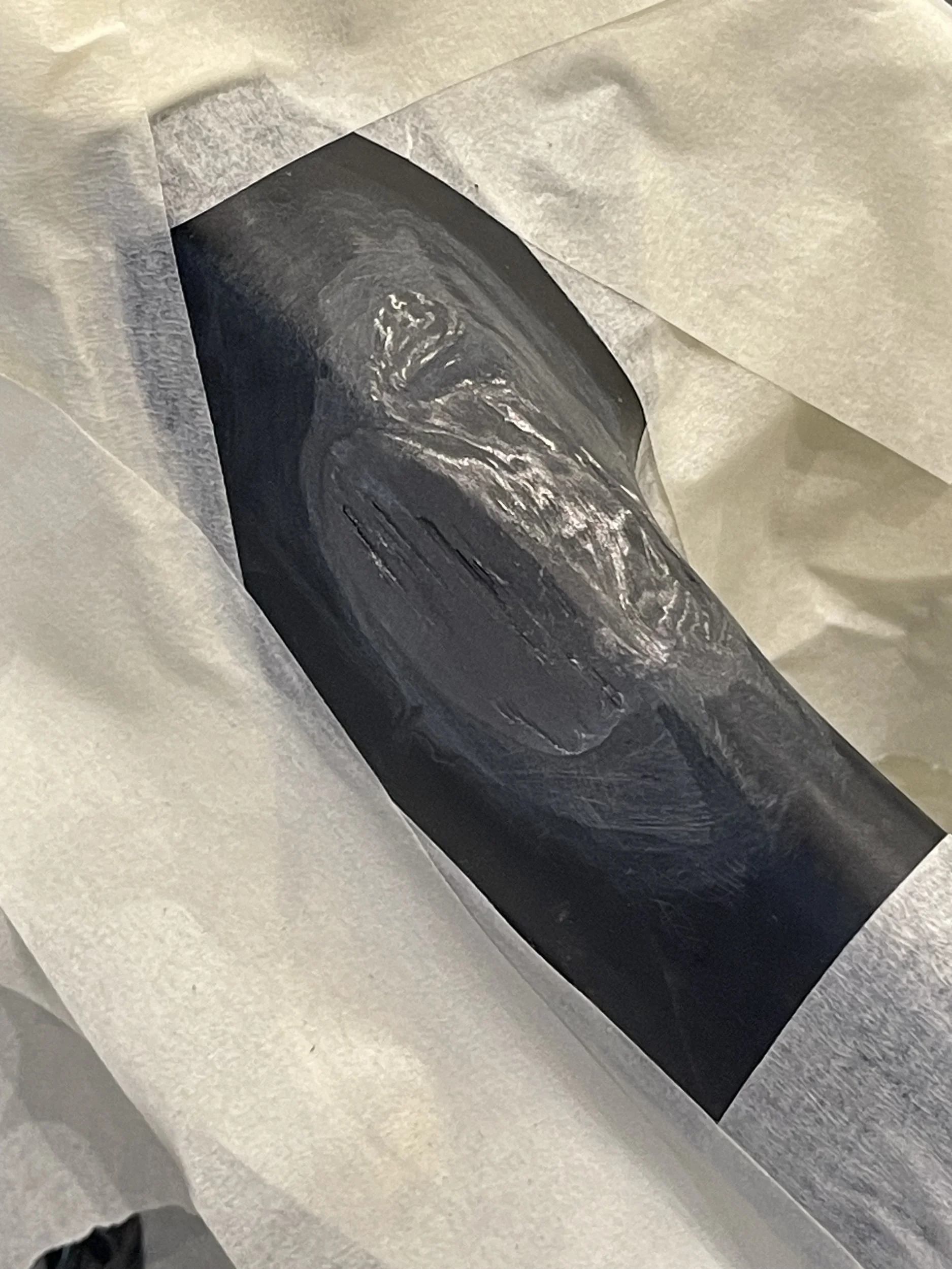

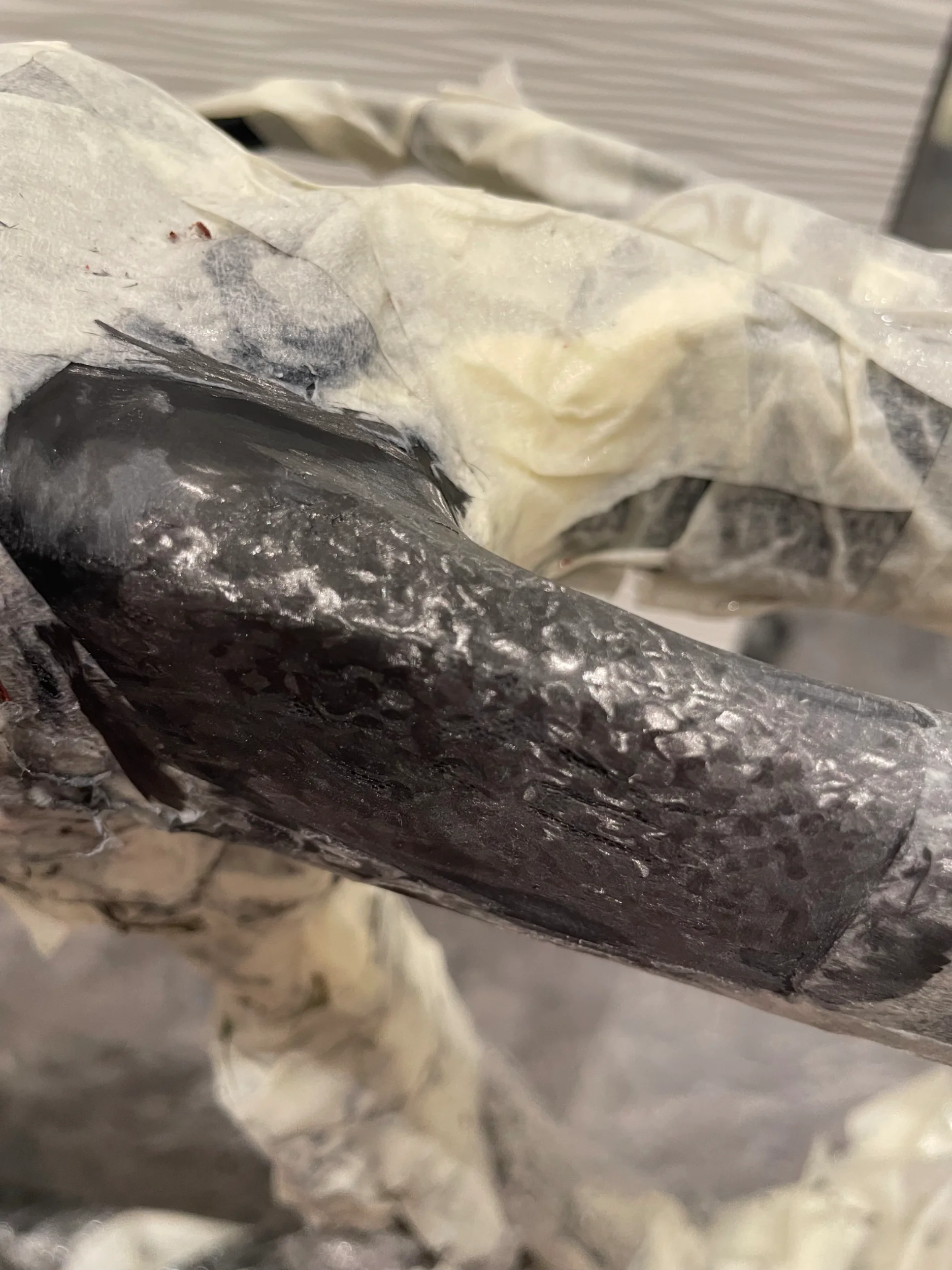

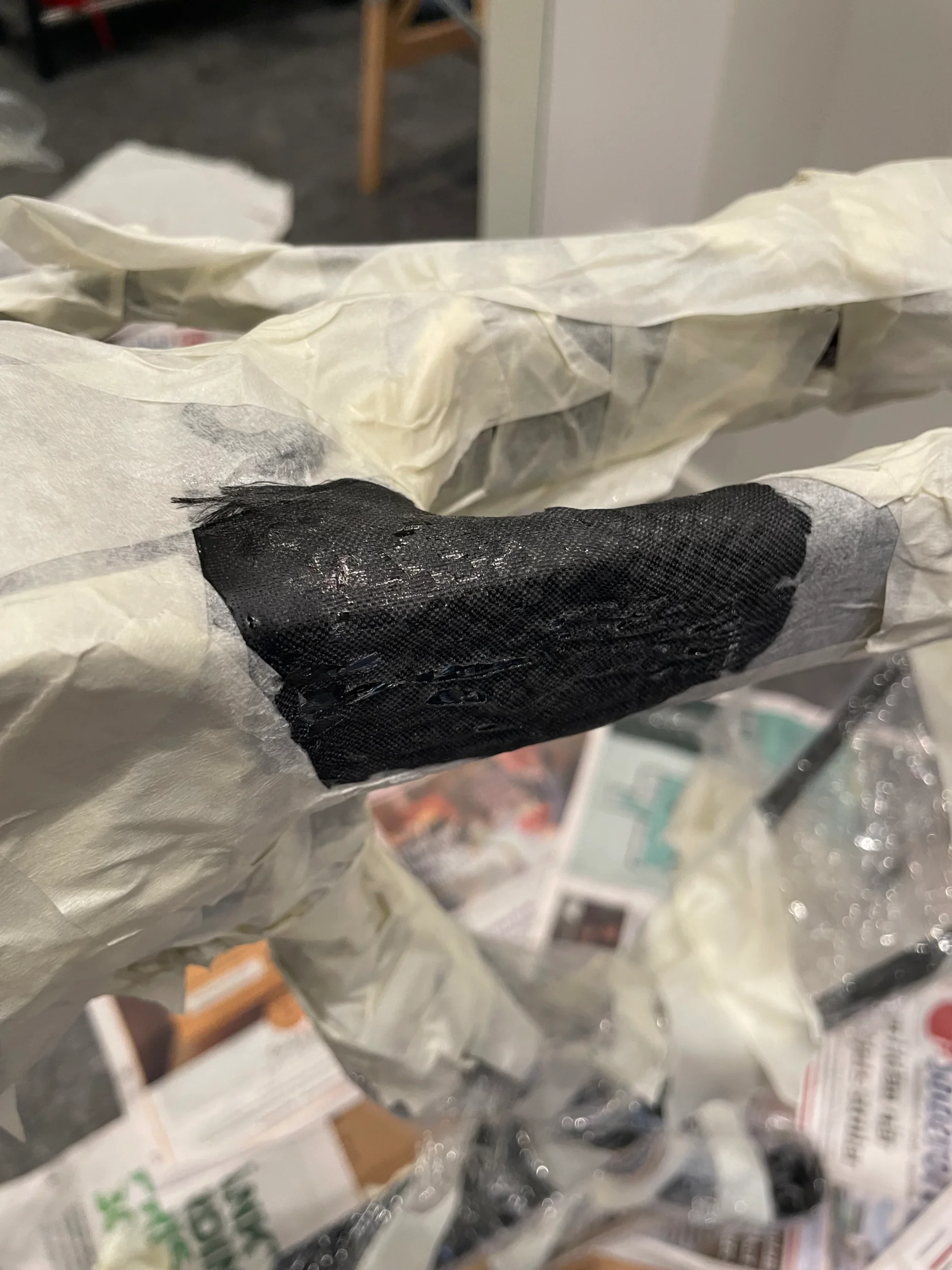

Nu har jag haft tid att ta tag i det här. Slipat lite och börjat planera. Tänkte tre lager i olika storlekar eller borde jag sikta på fler? Behöver jag sandpappra djupare eller kommer epoxin fylla igen det som är löst?
Trasig kolfiberram?
Hej på er alla. Nyreggad och är väl ingen cykelmekaniker egentligen, men laminering vet jag litet om:
Det ser ut som du slipat "lagom". Allt löst måste bort, ytan skall ruggas så epoxyplasten fäster. Använd handskar, för ohärdad epoxy KAN förorsaka allergier. Klippp till bitarna på förhand och låt bitarna överlappa några mm, Största biten ytterst. Här är det av vikt (hehe) att pressa ut ALL luft ur laminatet. För gott mått, avsluta med två eller tre rektangulära bitar som täcker reparationen. Klipp bitarna så att fiberorienteringen blir olika. Då får då ett integrerat slitskydd till nästa gång, och med litet noggrannhet kommer det att se ut som "det skall vara så". Matchande lack hittar du kanske på Biltema, om nu inte det finns en burk med svart färg någonstans.
Maskera/täck cykeln mer än du tror. Epoxy fäster väldigt bra, så droppar kan sitta MYCKET hårt fast. Eftersom du kan laminera allt i ett stycke (få lager,) slipper du "peelply" och/eller slipning, aminosvettning och slikt. Vid tjocka lamineringar, sökord "exotermi"... !
Lycka till, och litar du inte på lagningen när du ser den färdig, så slipa och gör om. Övning ger färdighet.

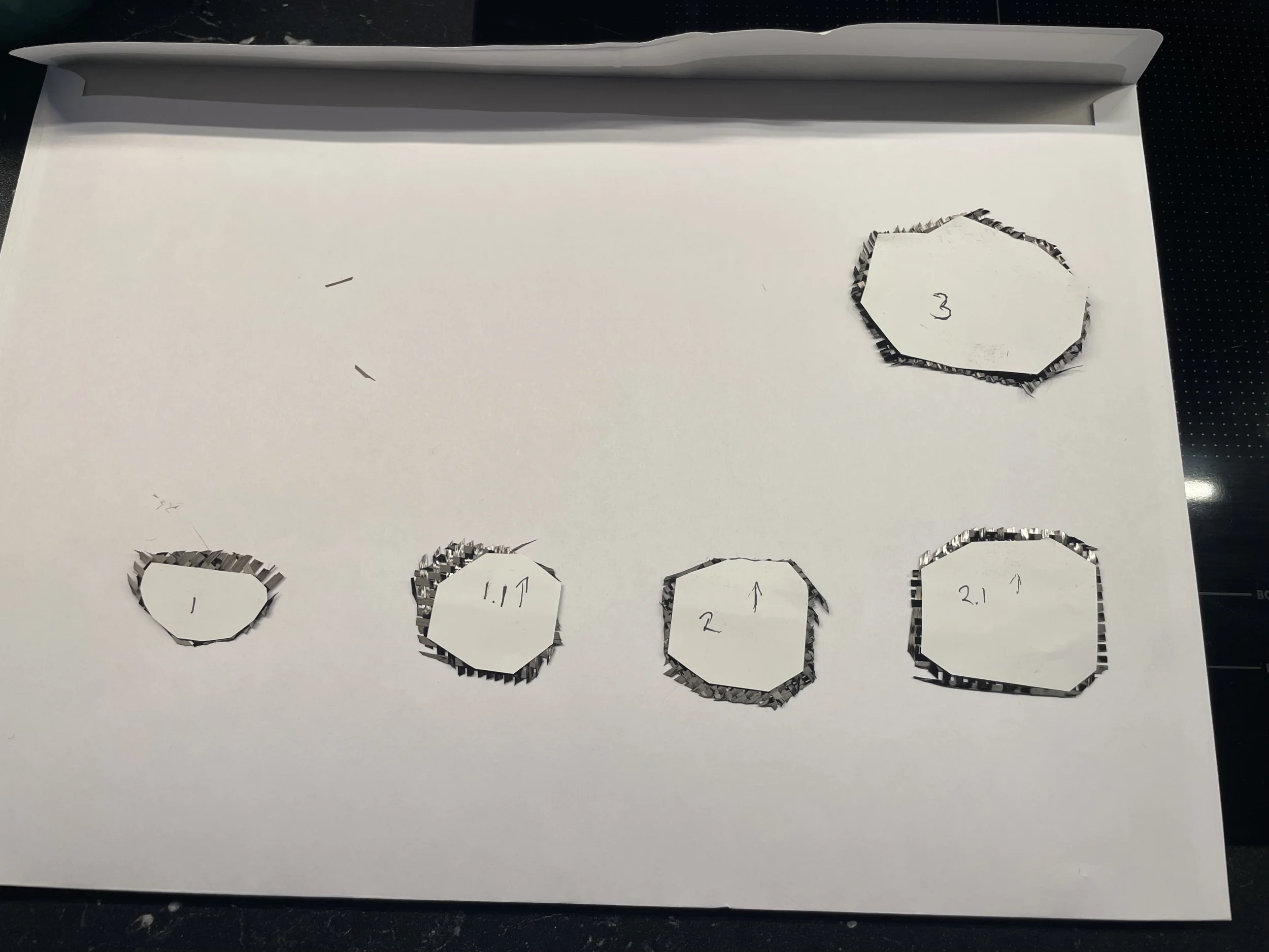

Stort tack! Precis vad jag behövde. Jag har klippt till 5 bitar med ökande storlek i olika fiberriktningar. Chat gpt säger att jag ska strunta i den minsta. Kanske gör en rektangulär att avsluta med istället.
Jag har köpt peelply och tänkte avsluta med det men det kanske är dumt och bökigt? Är det bättre att låta det vara? Har läst att det bör komprimeras och så men det verkar också knepigt. Har du några råd här?
Trasig kolfiberram?
Det är en fördel om man kan pressa ut onödig epoxy ur lagningen (bland annat får matrisen ungefär samma mekaniska egenskaper som ramen i övrigt) och i halvseriösa sammanhang använder man vacuum till detta. För dig blir det nog överkurs (plastfilm, snören för luftkanaler, någon sorts nippel, styv slang och en gammal kylskåpskompressors sugsida...) (Helseriöst innebär att man bakar matrisen (= fibrer och bindemedel) i värme för uniform härdning och max styrka, dubbel överkurs).
Har du nu redan peelply till hands kan du linda detta runt, som poqa tipsade om. Som cykelperson kanske du har en litet sämre slang att offra, och då får du nog bättre fjong i lindningen än med bara tejp.
Vi pratar ju om en liten, ytlig reparation som skall ge ett litet styrketillskott, inte en återuppbyggnad av en mosad knutpunkt i kraftgeometrin :-) Men det gör ju heller inget om det blir ordentligt gjort... :-)

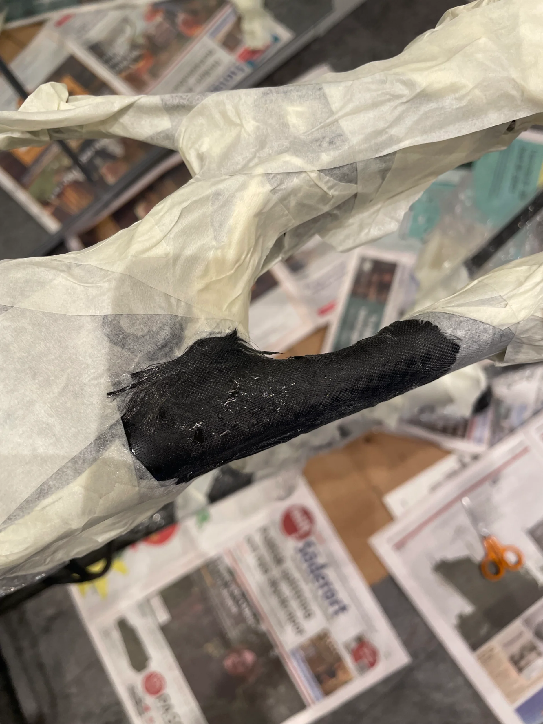

Då kör jag järnet med 6 st lager och sen peelply och så gott det går pressa bort överflödigt. Det blir nog kanon det här! Tack för hjälpen!

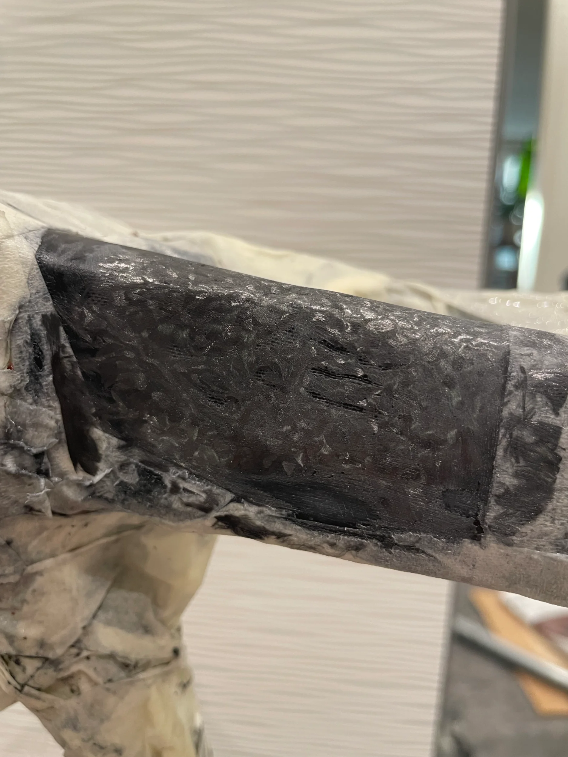

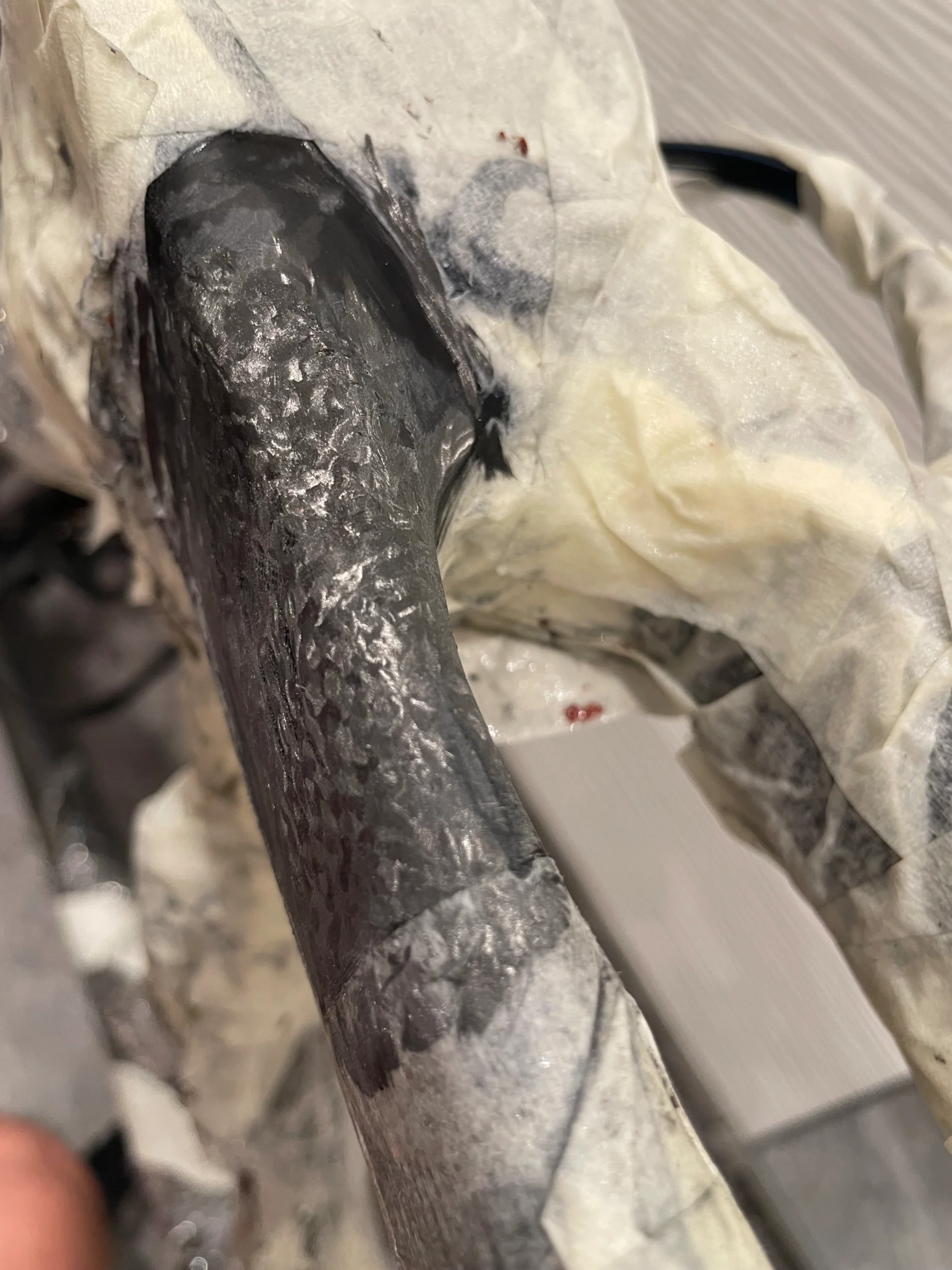

Äh såklart blev det nog lite overkill och extra svårt att få till bra finish med många lager. Det blev lite knöligt och det sista lagret flöt ut över maskeringstejpen. Är det jättedumt att slipa ner och få bort ojämnheterna eller pajar det styrkan?
Trasig kolfiberram?

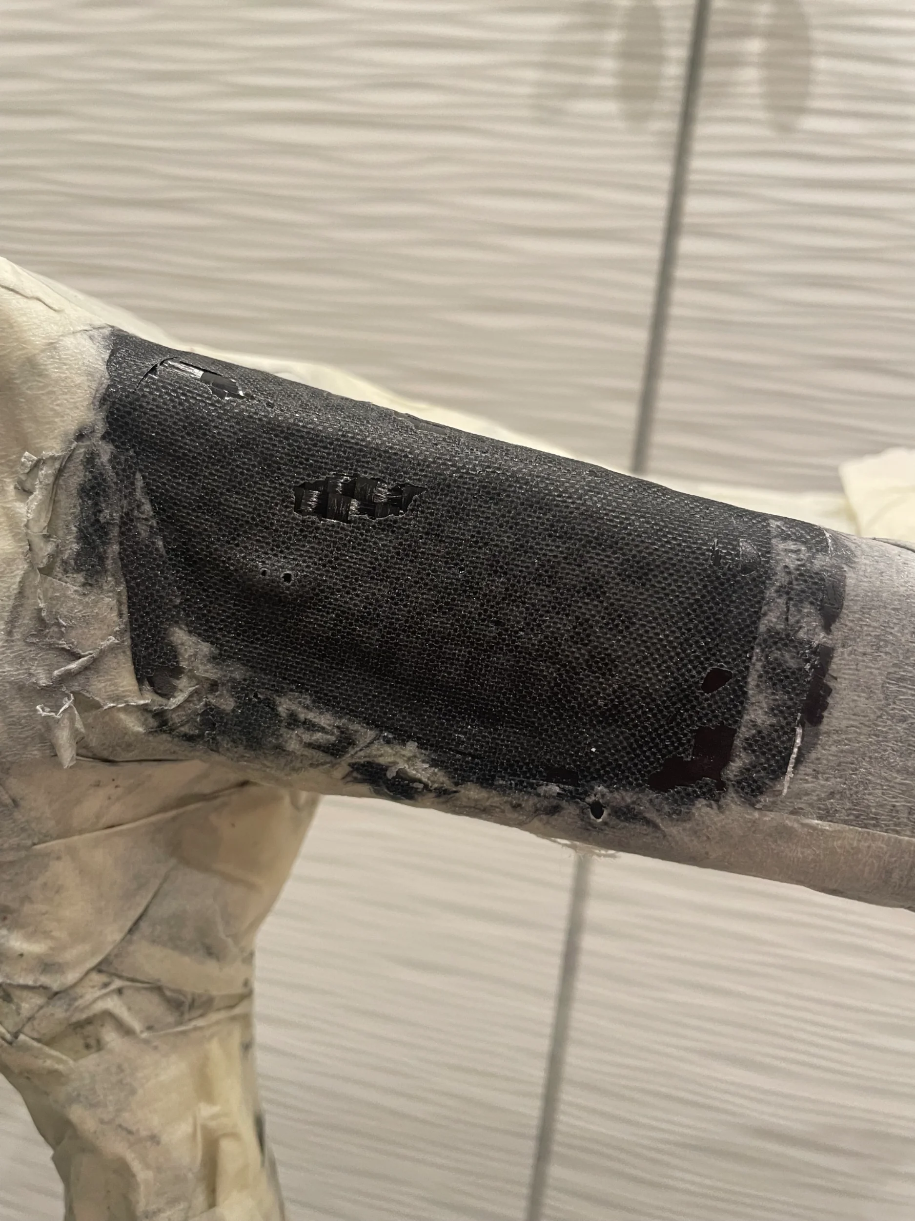

Du är på "på gång", kan man säga. Det ser dock ut som att laminatet är litet torrt (inte mättat med plast). Slipa bort det som sticker ut/upp och så får du se om laminatet är homogent. Du har i alla fall inte tagit för mycket epoxy, som det ser ut. Bra med epoxy/kolfiber är att man kan lägga extralager - epoxyn häftar till gammalt, olikt polyeste. Bort med fnas, torr kolfiber och luft. Sörj inte om det inte blir bra i första försöket, erfarenhet byggs med misstag.
Du kan slipa ner i utkanterna tills du precis slipar bort lacken. Eftersom kolfiberramar skall väga så litet som möjligt (försäljningsargument) lägger fabriken inte på särskilt mycket färg (den väger mer än man tror och hjälper inte med styrkan), så slipa försiktigt. Här kan det vara ett tips att limma (snickarlim går pra) slippapper på en platt pinne, undvik att slipa med fingrarna, så blir det lättare att få en jämn ("rak") finish.
Köp ett par billiga små engångspenslar, och klipp av dem till hälften. Då får du ett verktyg att trycka ner och komprimera epoxy/kolfiberlaminatet. Borsten trycker till, men låter också luften komma ut. Först när allt ser bra ut, smiter åt och ligger an, så komprimerar du så gott det går med tejp, cykelslangsförband eller vad du har. Peelply använder man för att det lossnar kontrollerat och ger en bra yta att fortsätta på, glöm inte detta.

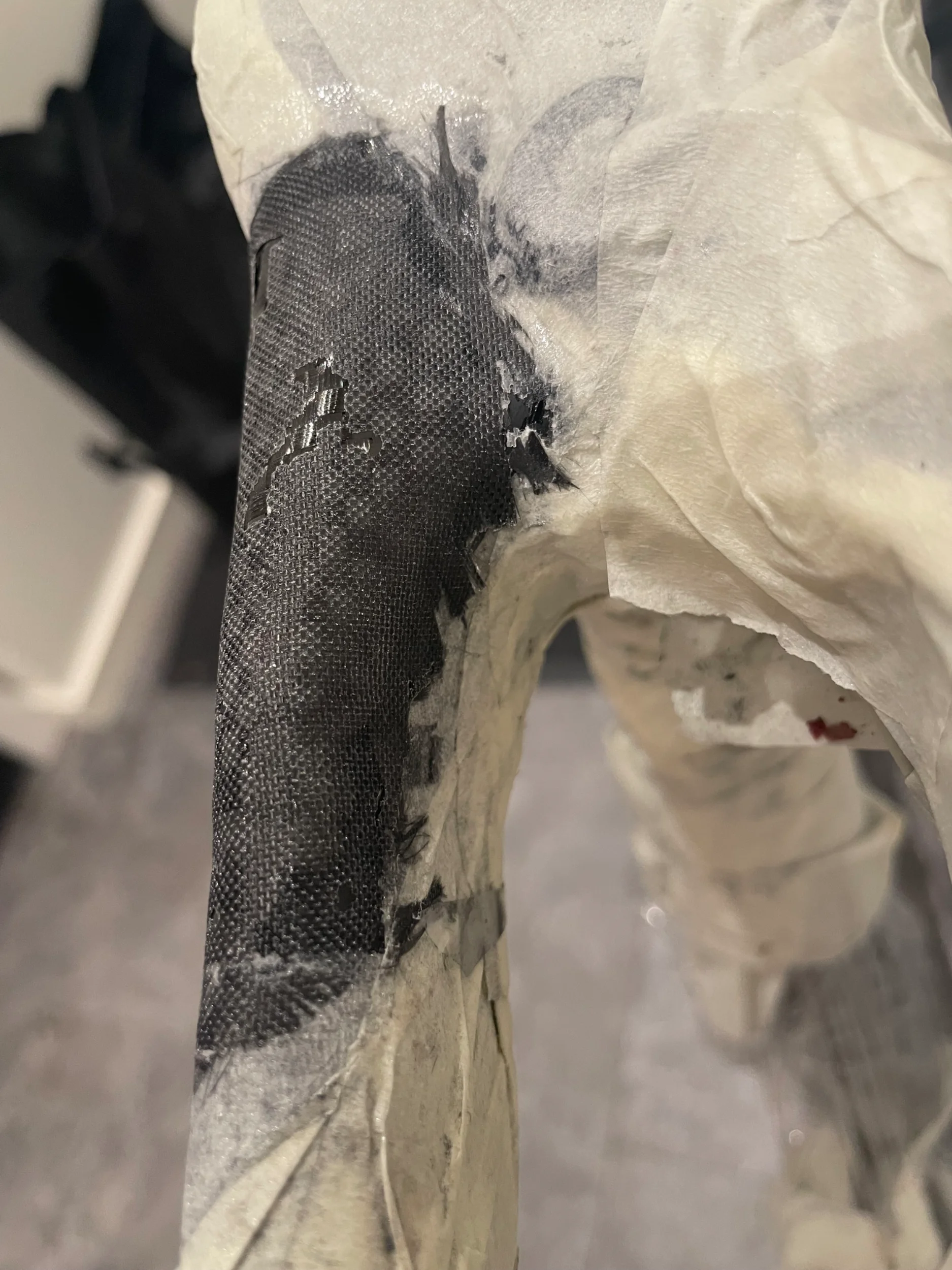

Nu har jag slipat lite och känner mig ganska redo att lägga på två lager kolfiber till. Det känns väldigt hårt och är nog redan nu tillräckligt starkt. Tror faktiskt inte det är för lite epoxy i kolfibern för den är väldigt kompakt och jämnt när jag väl slipat av ytan från peelply.
Trasig kolfiberram?
vad är det för skada till att börja med? när du slipar är det revor in. Hur låter det när du knackar med knogen eller baksida fingret hårt?
Om det inte är knäckt alls utan att det som ses i bild är helt helt. Då har du redan tillräcklig hållfasthet.
Kolfiber i fabrik är konstruerat på ett helt annat sätt i tryck och värme och rätt mängd epoxi. Det har även tillverkats o designat så att det kommer vara en hel del rörlese kanske inte främst runt bottombracket men det lager du lägger ovanpå kanske kommer vara helt stelt å egentligen bara knäckas för att det inte rör sig på samma sätt. Du behöver en genomskinlig krymptejp (värmepistol) överst för att skapa tryck och trycka ut epoxi i alla lager samt överflödig.
Knacka med baksida finger är nyckeln vad gäller kolfiber även det man lagat

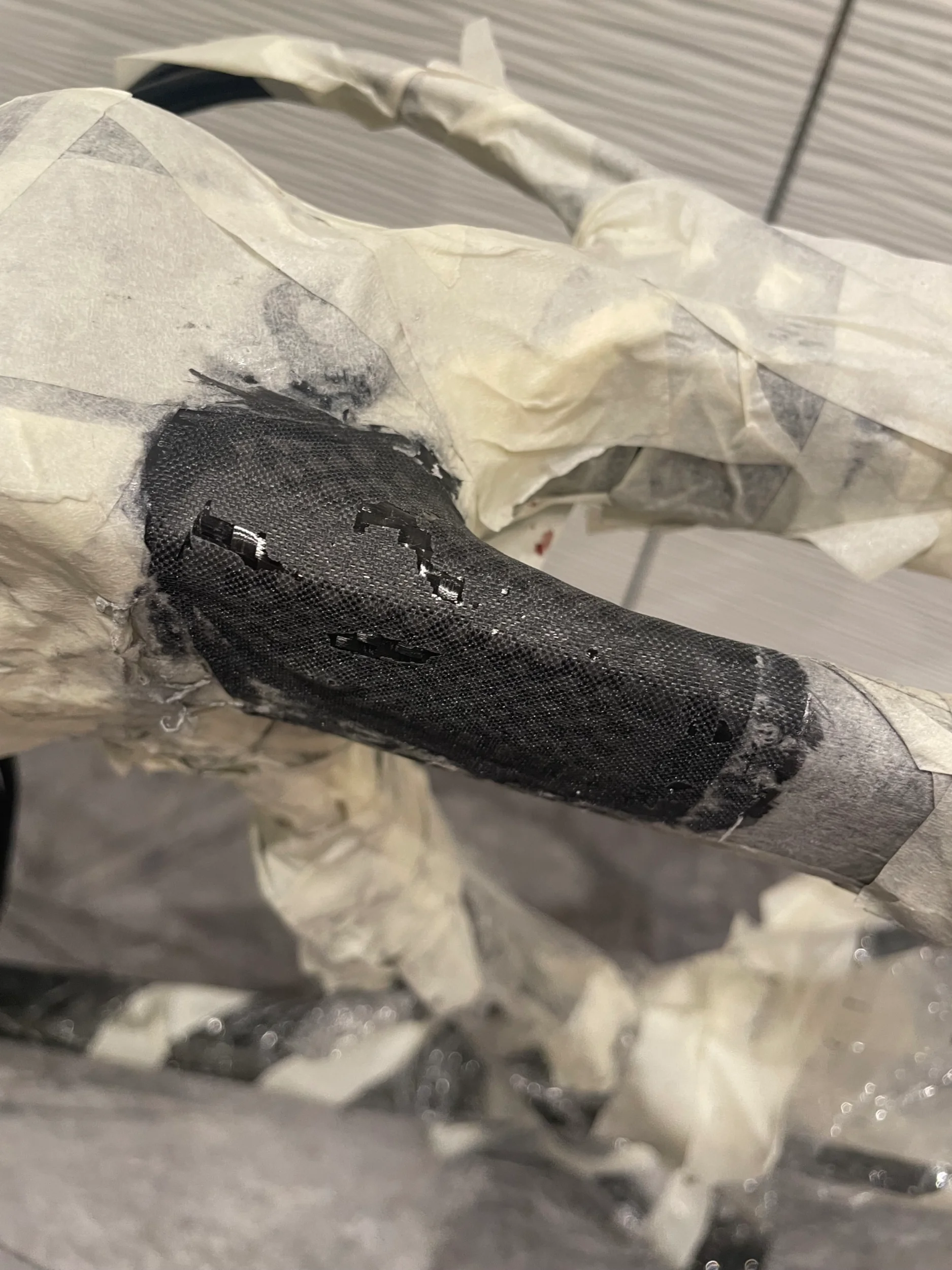

Det här är ju det mer allmänna problemet med reparationer av fiberarmerade konstruktioner, oavsett om det är armerad betong, glasfiberarmerad polyester eller "kolfiber". Armeringen samverkar med den sk matrisen, och bildar en enhet efter härdning med specifika töjnings- och böjningsegenskaper som är en funktion av armeringen och matrisens egenskaper då de härdat samman.
Därför kommer man så nära originalets egenskaper som möjligt om man använder samma (="så nära som möjligt") material. Alltså, kolfiber och epoxy för kolfiberramar - så långt kan alla hänga med.. Sedan kan man i bästa fall bara komma nära, lika bra som i oskadat skick blir i princip omöjligt för en reparation. Tumregler är att försöka ha samma fiberorientering, samma densitet och mekaniska egenskaper på matrisen (epoxyn), ha långa skarvar mellan nytt och gammalt, renlighet för bästa vidhäftning etc etc.
I denna reparationen, där det gäller att täta revorna (osäkert om de går igenom) och framförallt plocka bort en brottsanvisning kan man antagligen acceptera en reparation som överlappar skadan och som gradvis ökar tjockleken över skadan med några lager vävd fiber. Att efterlikna eventuell riktad fiberlokalisering och träffa rätt på den ursprungliga matrisens egenskaper blir ju mycket svårt, men det behövs ju inte heller för att göra en duglig reparation.
Jag tror det blir en duglig reparation, och "tillräckligt bra" för att fortsätta använda cykeln. Litet filosofiskt, man kan ju faktiskt köra sönder även en oskadad, oreparerad ram, om man (inte) vet vad man håller på med... :-)

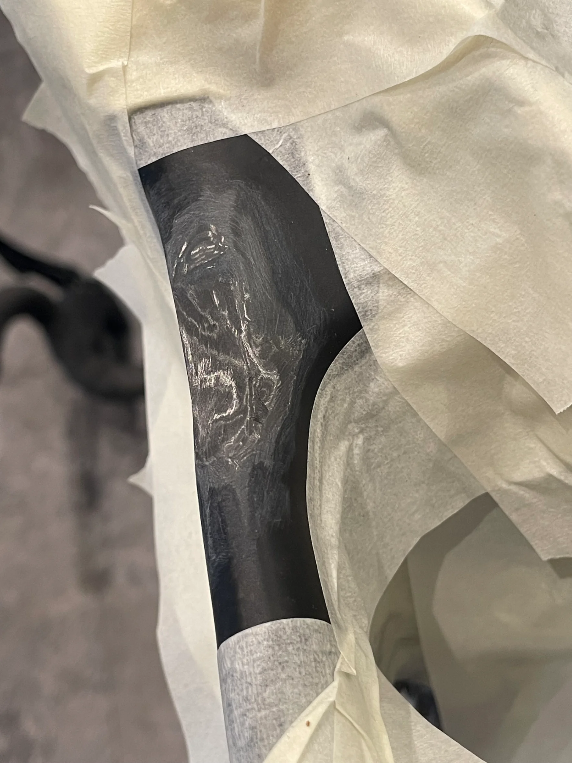

Det är ett kul projekt! Är nöjd med de två lager jag precis lagt på. Lite slipning för att få bort finishen från peelply och sen eventuellt ett lager epoxy för att jämna ut och sen några tunna lager färg så kommer man knappt se lagningen. Stort tack för all hjälp än så länge!
