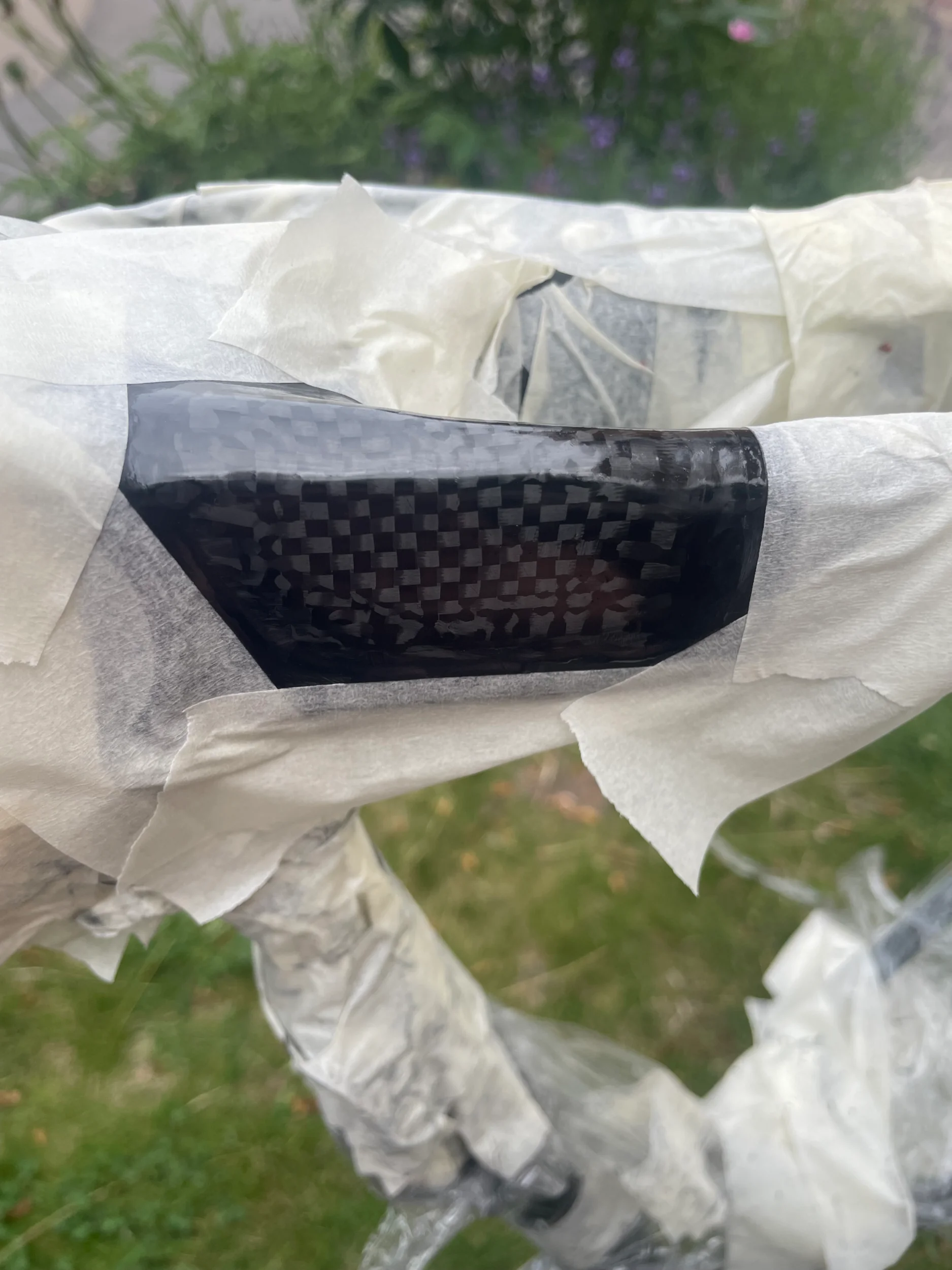

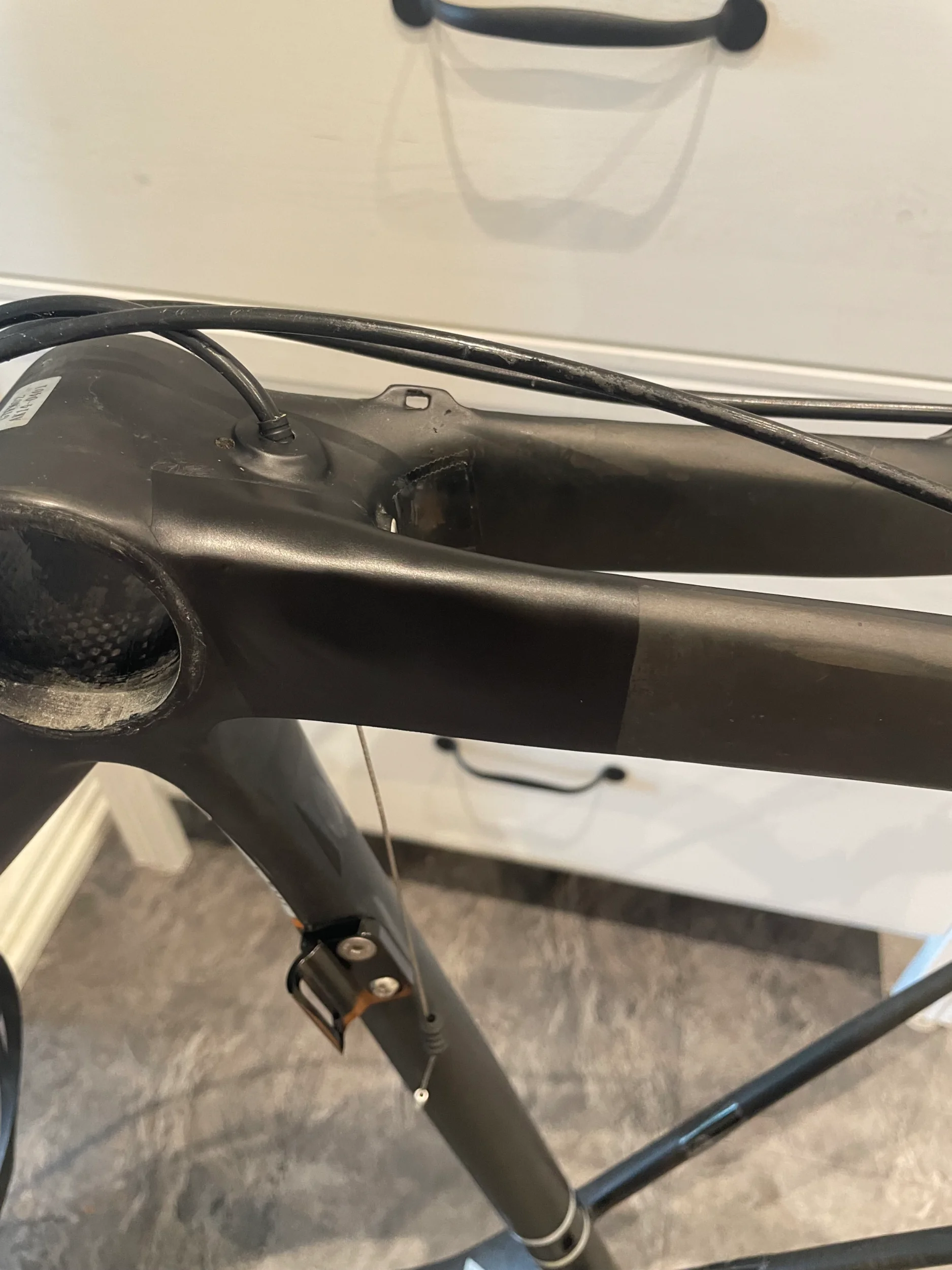

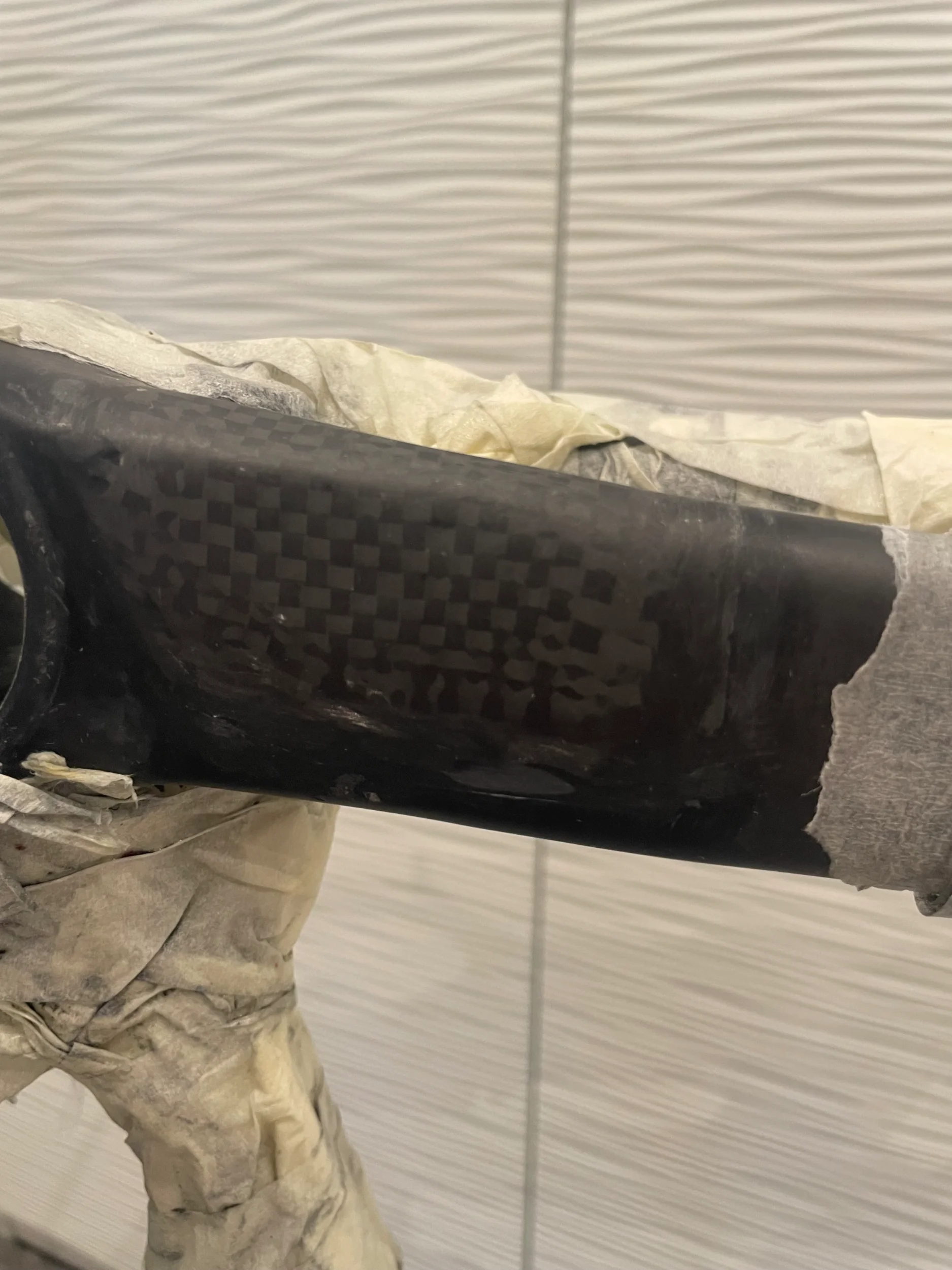

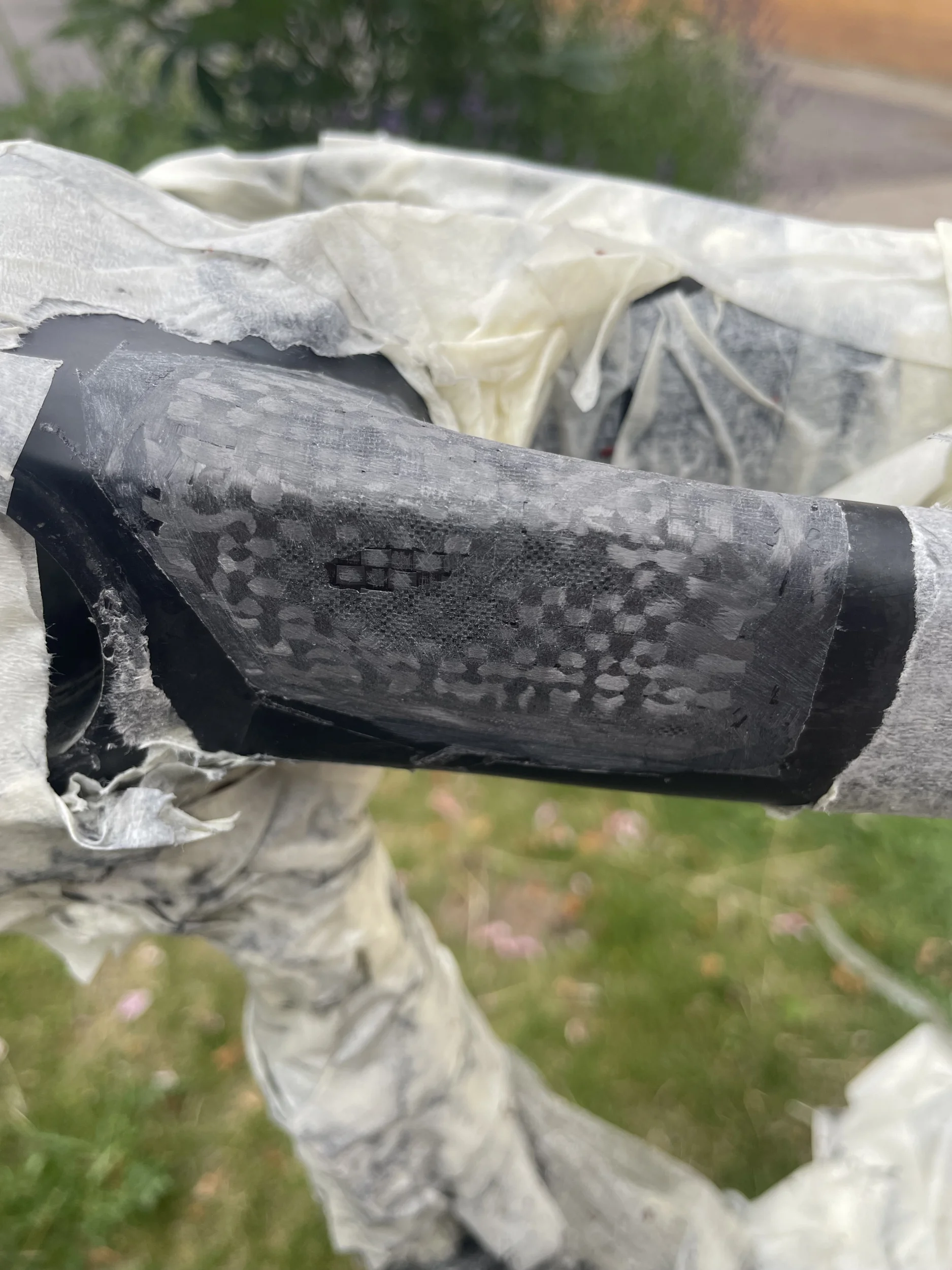

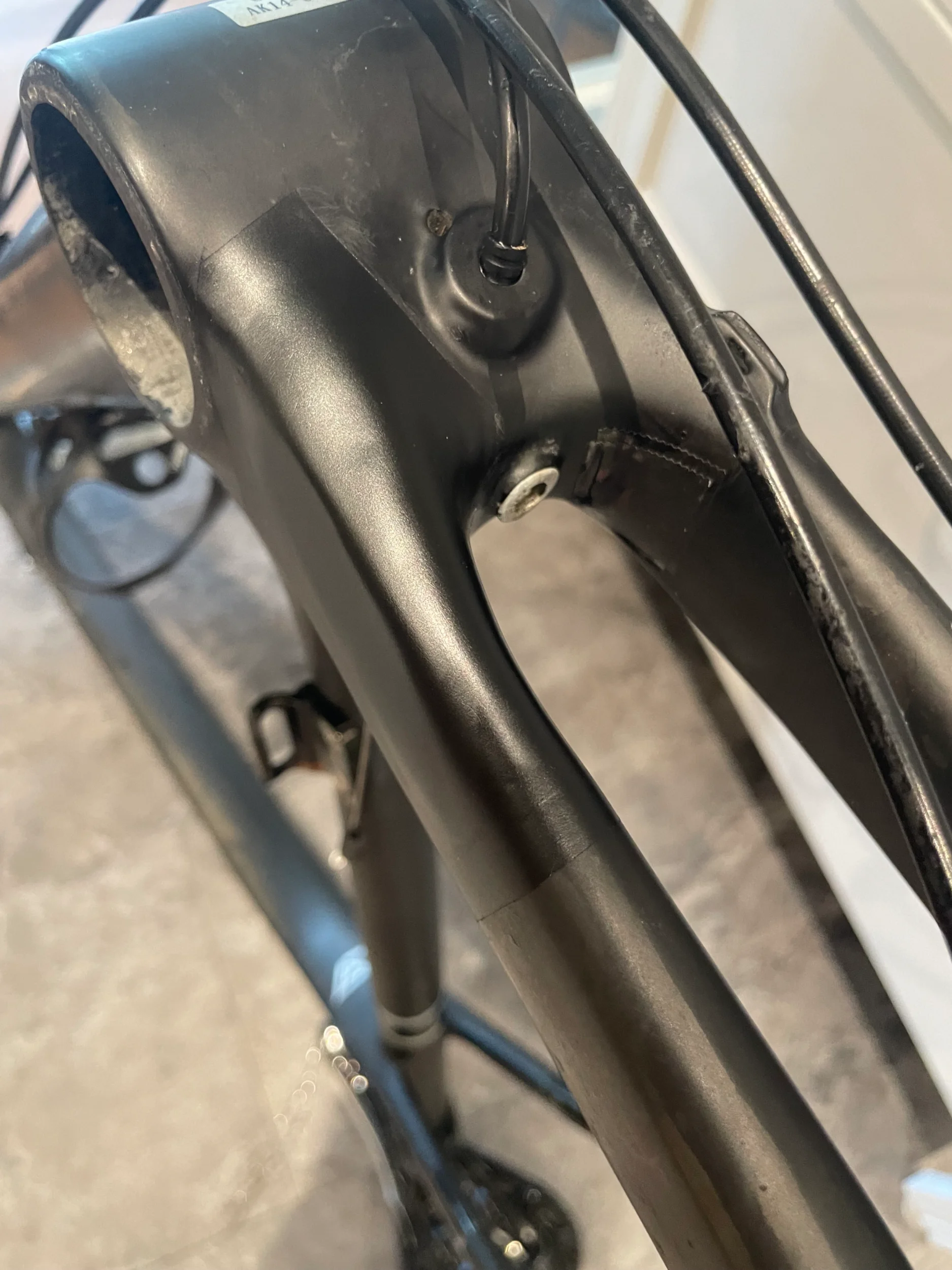

Det här är ju det mer allmänna problemet med reparationer av fiberarmerade konstruktioner, oavsett om det är armerad betong, glasfiberarmerad polyester eller "kolfiber". Armeringen samverkar med den sk matrisen, och bildar en enhet efter härdning med specifika töjnings- och böjningsegenskaper som är en funktion av armeringen och matrisens egenskaper då de härdat samman.
Därför kommer man så nära originalets egenskaper som möjligt om man använder samma (="så nära som möjligt") material. Alltså, kolfiber och epoxy för kolfiberramar - så långt kan alla hänga med.. Sedan kan man i bästa fall bara komma nära, lika bra som i oskadat skick blir i princip omöjligt för en reparation.
Jag tror man underskattar kunskapen om att laga på detta sätt som till exempel Velomek har efter många många timmar arbete har med sig.
Sen tror jag man underskattar hur det ser ut i ugnar när ramar tillverkas.
Och utan krymptejp å värmepistol blir väl det hela meningslöst. Det är kontakten emellan lagrena kolfiber som ger bärigheten och är det poröst emellan så är det ju meningslöst.
