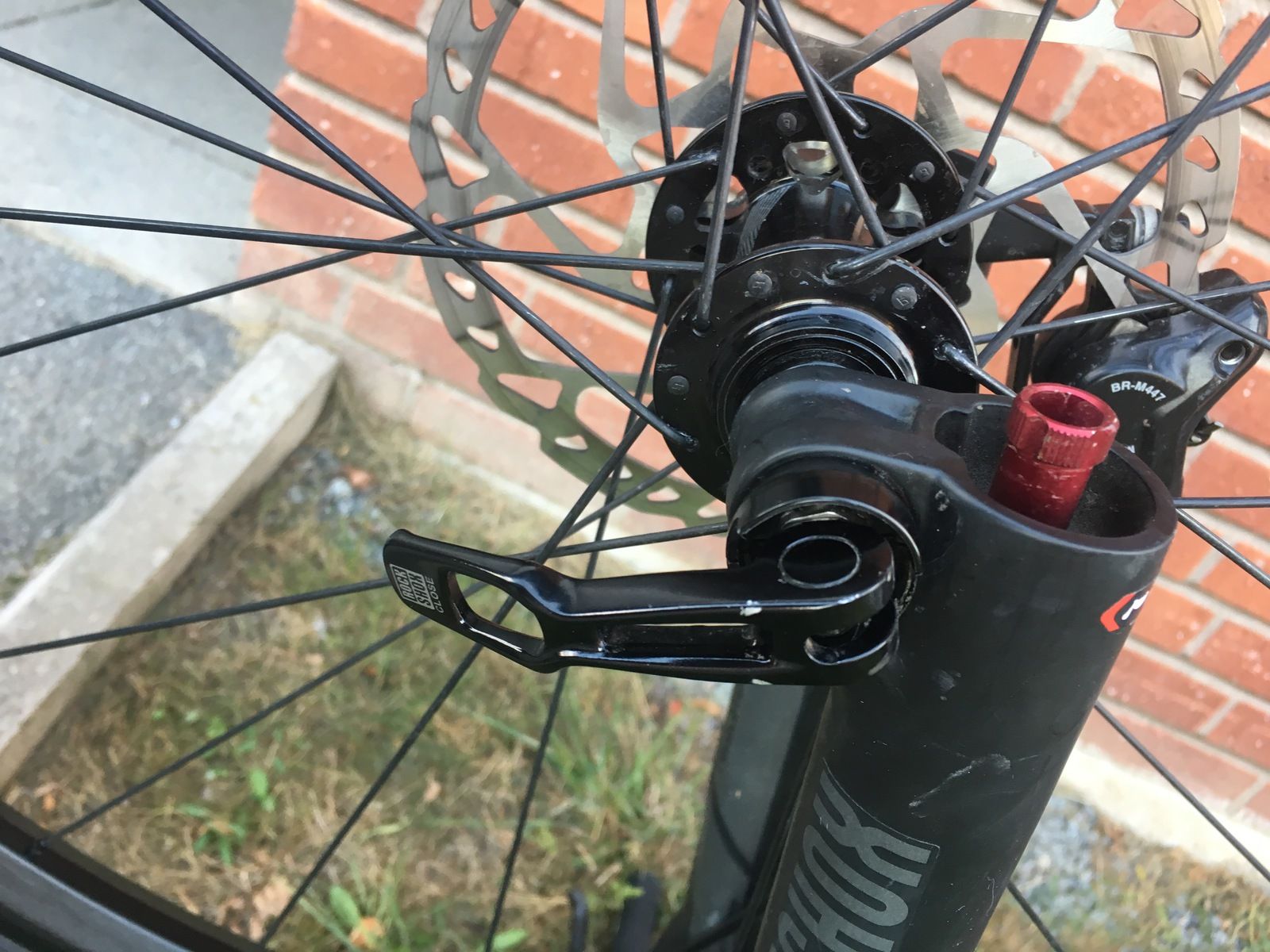

Så här ser snabbspännet ut

Trasig thru-axle quick release? Hur gör man då?

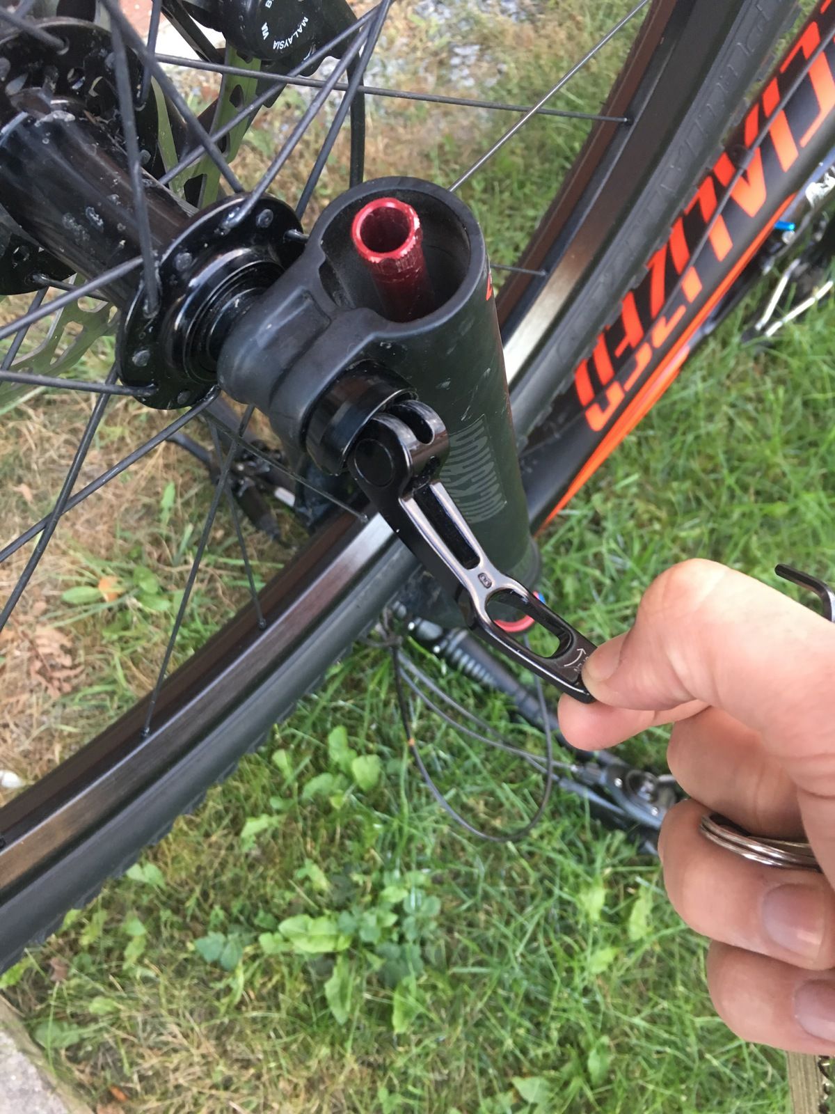

För när jag snurrar på spännet händer det fan ingenting. Här är det helt löst och jag hat skruvat tusen varv utan att något händer.

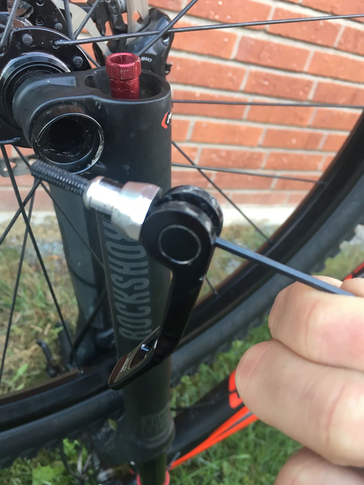

Ja, det gick bra :) Men jag funderar ändå på om jag kan tagit sönder spännet på något sätt då det känns lite slappt och löst och det var ett jäkla ljud när jag öppnade den. Men nu kan jag ju alltid köpa nytt om jag vill, för jag vet hur jag får ut den! Man lär sig någonting varje dag, det tror jag stenhårt på.
