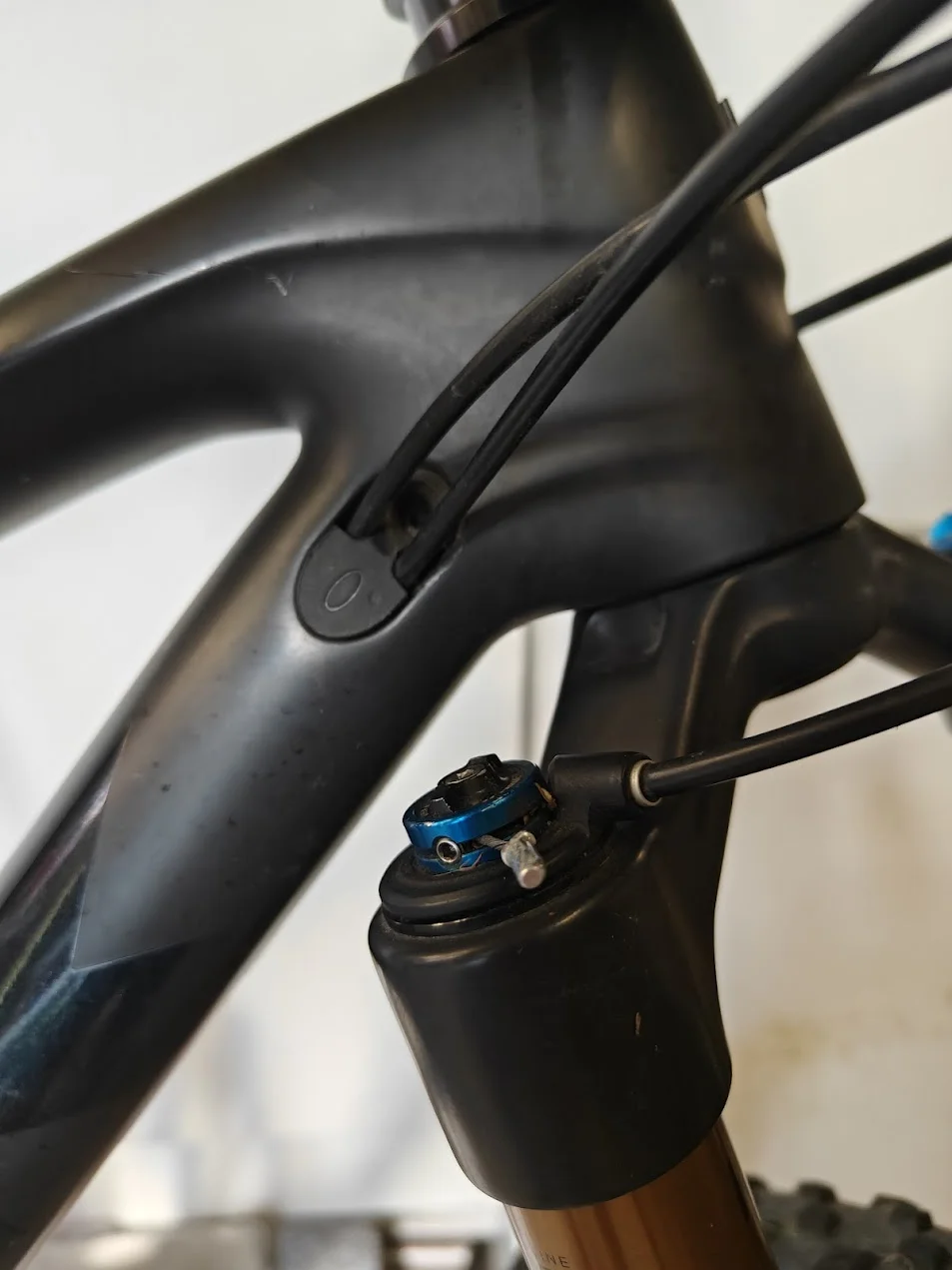

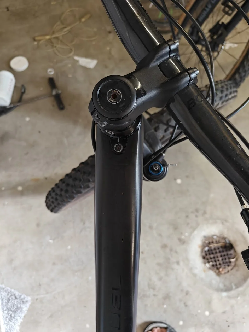

Till största delen en vanesak men det finns helt klart tillfällen då det är störande. Om och när kronan på gaffeln tar i diagonalröret vet jag inte men det finns ganska många google-träffar på personer som tagit bort låsningen. Bilderna är tagna vid max på min cykel.
