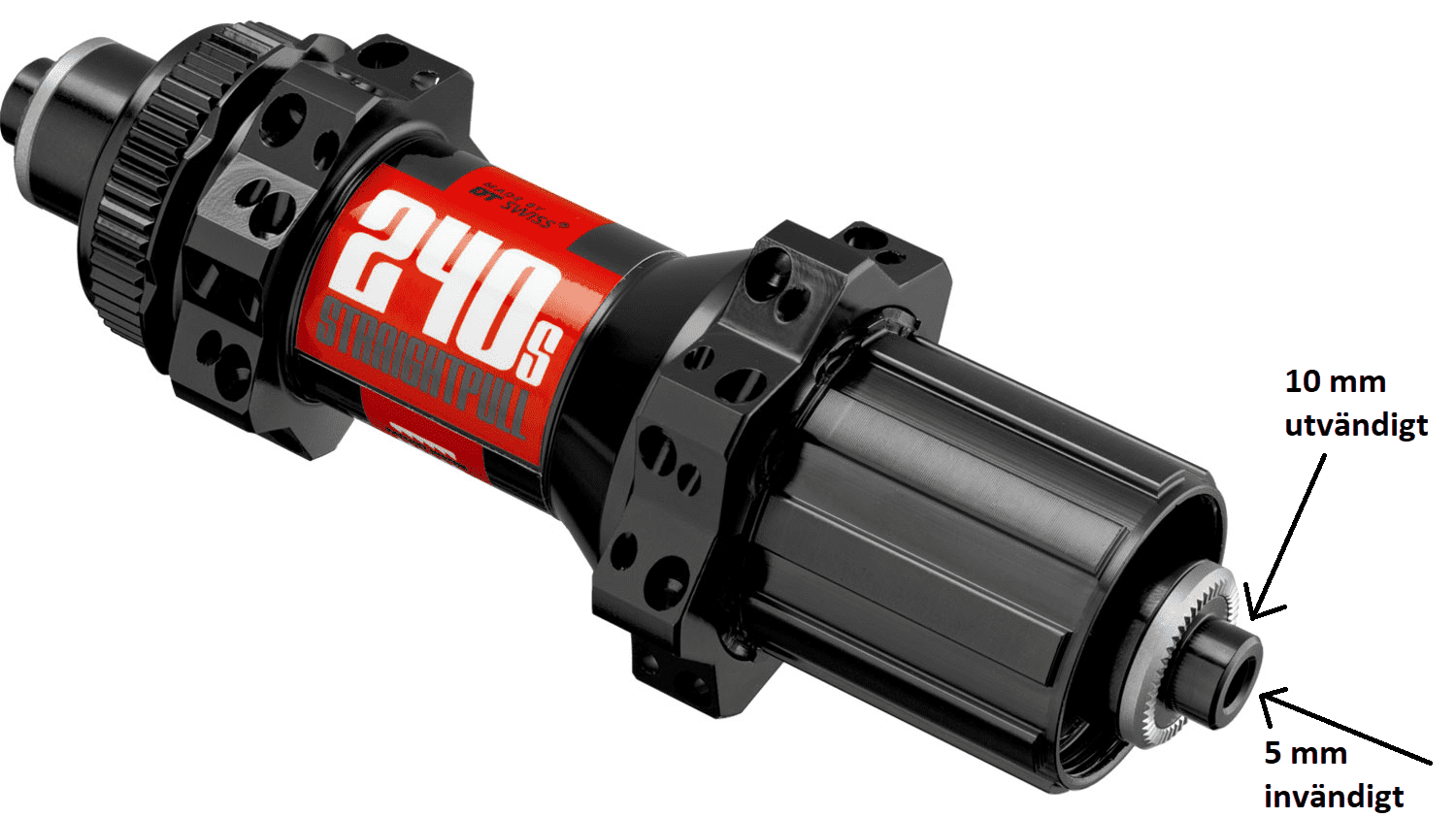

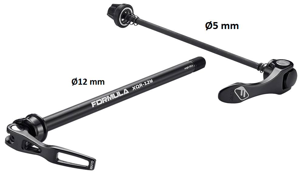

Sedan anser jag att bakram för Ø5 mm Quick-Release bakaxel absolut inte hör hemma på cykeltypen år 2018, alla Sentier cyklar nedan har modern Ø12x148 mm genomgående axel. Som Trek förstås också använder på alla sina dyrare cyklar.

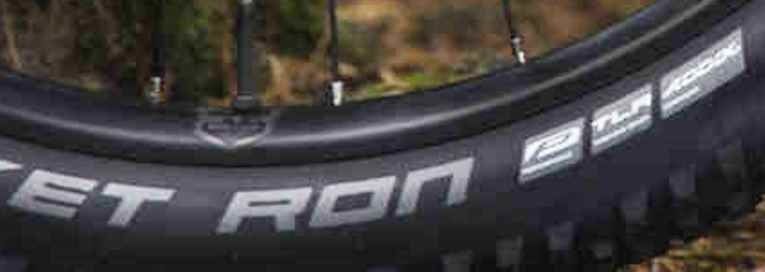

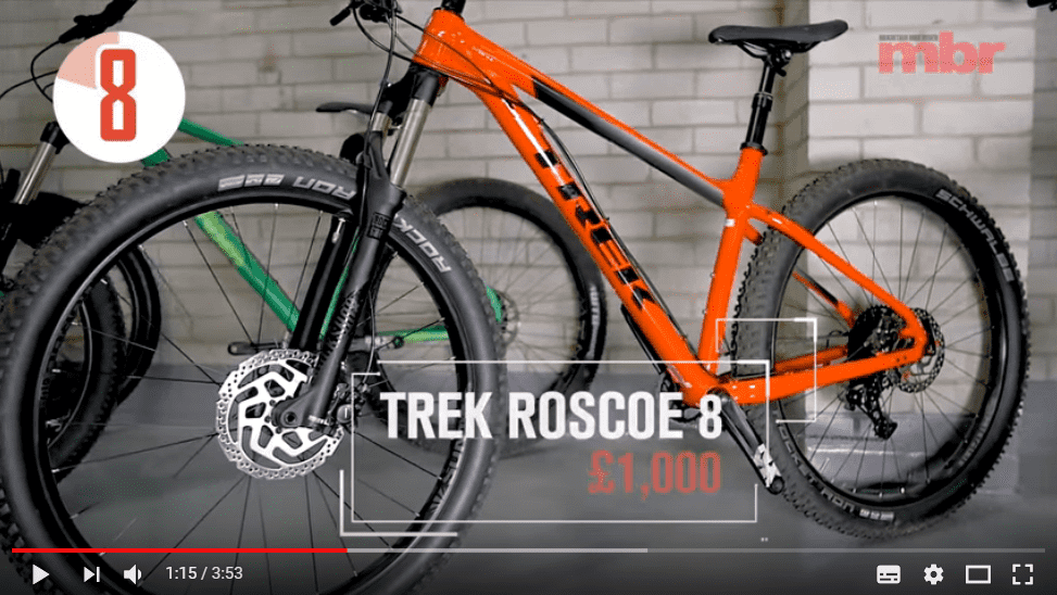

Däcken som följer Roseco med är Schwalbe Rocket Ron Performance 27,5x2,80˝ vilket är billigt budgetgummi, jämfört med dyra och fina däck från MAXXIS i lyxig gummiblandning som sitter på cyklarna nedan. Det är 300 kr (Trek) resp. 1000 kr (Vitus) värde som sitter i däcken.

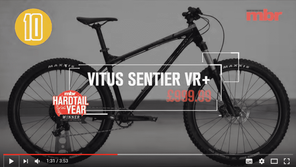

Därför fick Roscoe bara 8 av 10 poäng i nedanstående test.
Medan Sentier fick 10 av 10.
Alla cyklar i test.
Mer detaljer om varför just Sentier vann.
Din storlek i Sentier är Medium/43cm för 170-180 cm cyklist. Följande modeller finns kvar i din storlek:

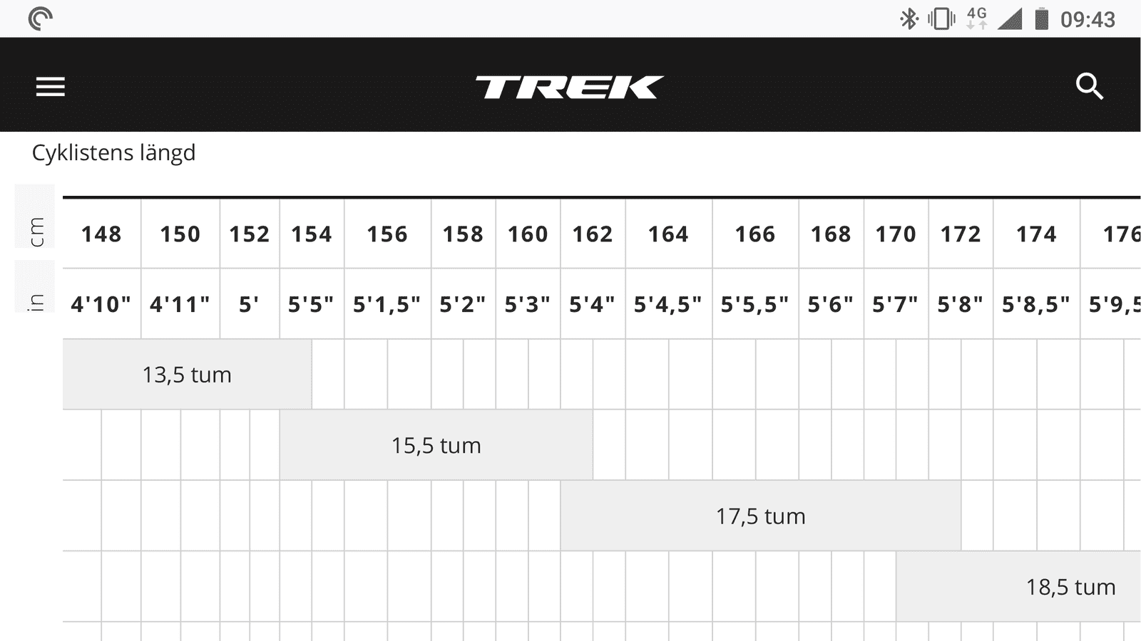

När jag kollar storlekarna för Roscoe 8 så ligger jag som 172 cm lång precis på gränsen mellan 17.5" och 18.5":
Finns det någon riktlinje för hur man i sådana fall ska tänka och välja?

Självklart! Att slippa QR-bakaxel är rejält viktigt, ramen går inte att uppgradera, den är vad den är. En bra gaffel är också viktigt, Judy är väl ok men onödigt klent, att köpa/uppgradera från Judy https://www.bike24.com/1.php?content=8;product=214936 till t.ex. en ny/bättre Reba RL kostar flera tusenlappar https://www.bike24.com/1.php?content=8;product=276201 . Bra däck är viktigt och lätt att uppgradera, men det kostar ändå en del pengar.

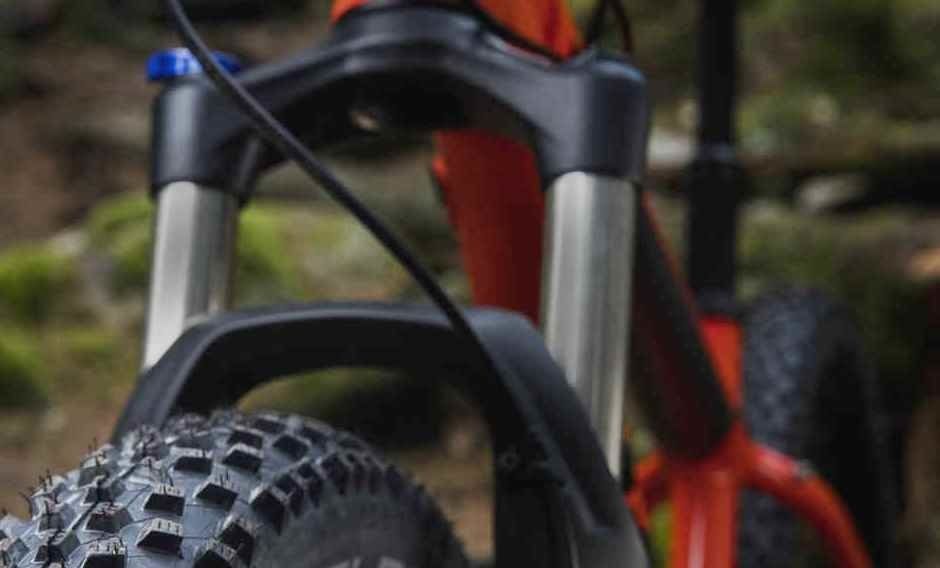

Värt att notera är dock att RockShox på senaste året börjat fasa ut 32 mm-gafflar och ersatt med 30 mm-gafflar i det s.k. övre lågprissegmentet (ca 2000 - 3000 kr) så helt dåligt kan ju inte 30 mm vara. Så för en nybörjare kan nog en Judy med 30 mm räcka bra.
(fast själv kör jag 34 mm Fox på pluscykeln och klagar inte... :)

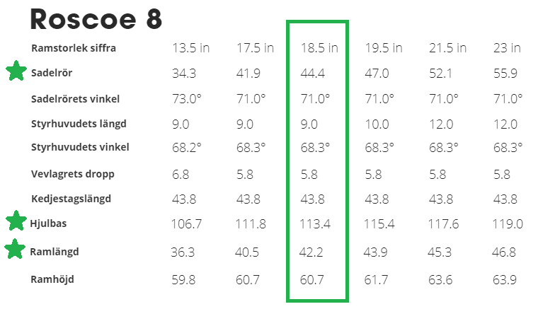

Din storlek markerat med grönt. Sentier har enligt mig (och alla andra, inkl. de som testade cyklarna i videor ovan) trevligare geometri. Relativt kortare sadelrör och längre hjulbas och reach/ramlängd vid motsvarande ramstorlek. Sentier har flackare vinkel på framgaffeln och brantare vinkel på sadelröret. Kortare kedjestag. Finns inte ett mått eller en vinkel där Roscoe är bättre. Sentier äger!
Ursäkta? Vi pratar 27,5+ boost gafflar med 120-140 mm slaglängd. Nedan är årets 32 mm gafflar:
Recon https://www.sram.com/rockshox/products/recon-rl-0
Sector https://www.sram.com/rockshox/products/sektor-rl-0
Reba https://www.sram.com/rockshox/products/reba-rl-1
SID https://www.sram.com/rockshox/products/sid-rl-0
De enda som är 30 mm är rena budgetgafflar som:
Judy Gold/Silver https://www.sram.com/rockshox/family/judy
30 Gold/Silver https://www.sram.com/rockshox/family/30
XC30 https://www.sram.com/rockshox/family/xc
28 mm touringcykelgaffel med kort slaglängd:
Paragon https://www.sram.com/rockshox/family/paragon
(...samt de rejäla 35 mm gafflarna med längre slaglängd, Revelation. Pike, Yari, Lyrik etc.)

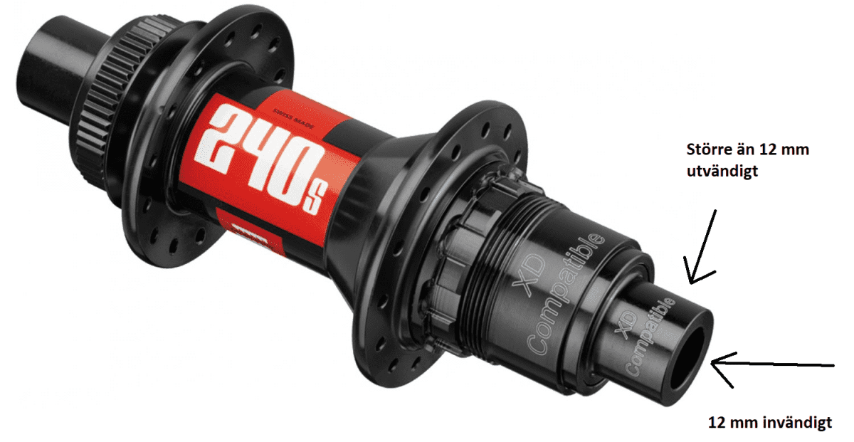

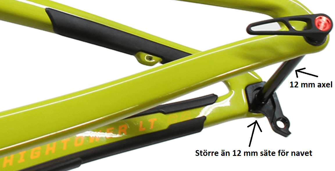

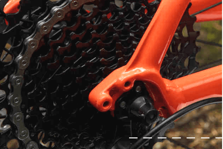

Varför då?
För åtminstone med vertikala gaffeländar har jag svårt att se hur en genomgående axel kan tillföra ngt
Möjligen kan det vara bra för den som har svårt att montera sitt bakhjul korrekt,
men om man har klarat av det så tillför ju inte genomgående axel ngt under cyklingen.
En framgaffel är förstås en hel annan historia.
Varför då?

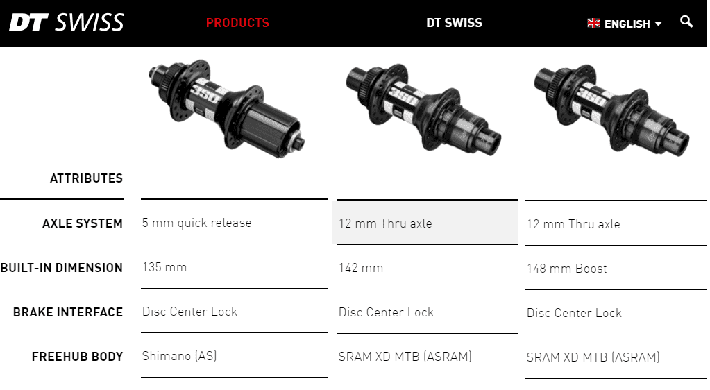

5x141 mm QR är skit, icke-standard, helt värdelöst, har inget existensberättigande, inlåsningseffekt.
Inga hjulset passar. Det går inte klicka hem ett enda hjulset från Bike24.com som har 5x141 mm bak och 15x110 mm fram.
Däremot går det att klicka hem ca 250 st olika hjulset med 12x148 mm bak och 15x110 mm fram. https://www.bike24.com/1.php?conten...form-filter=&pgc[10226][18692]=1&pgc[17667]=0
Var står det att baknavet på Roscoe 8 är 5x141? Jag hittar att navet heter "Formula DC2241 aluminium, Boost141", men inte vilka dimensioner det är på det.
Boost141 = 141 mm QR.

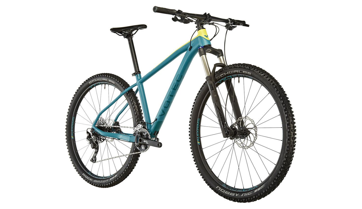

Här https://www.bikester.se/562154.html finns en som heter Votec (okänt för många) men med mycket fina komponenter och utrustning för pengarna. Finns i stl M i antingen svart eller blågrön/gul.
Men att diametern skulle vara 5 mm?
Boost är genomgående Ø12 mm axel och bredden på navet är 148 mm. Det är en STANDARD som alla nav, hjul och cykeltillverkare använder.
Boost141 är inte en standard, några amerikanska ftg. som Trek har "kapat" ordet boost för att det har trovärdighet, och försöker lura på sina kunder att deras Ø5 mm axel och 141 mm navbredd är "boost", vilket det inte är. Syftet är att luras. För att om möjligt tvinga sina lurade kunder att 1) köpa hjul bara från Trek, eller 2) köpa även sin riktiga cykel från Trek, men då med riktig 12x148 mm bakram. Den cykeln kostar då 20000 kr. Dårar! Våga vägra Trek!

Sixten Fors sa:
Nej, snabbkopplingen (som inte tjänstgör som axel) är ca Ø 5 mm medan axeln som den löper genom är en riktigt grov sak.

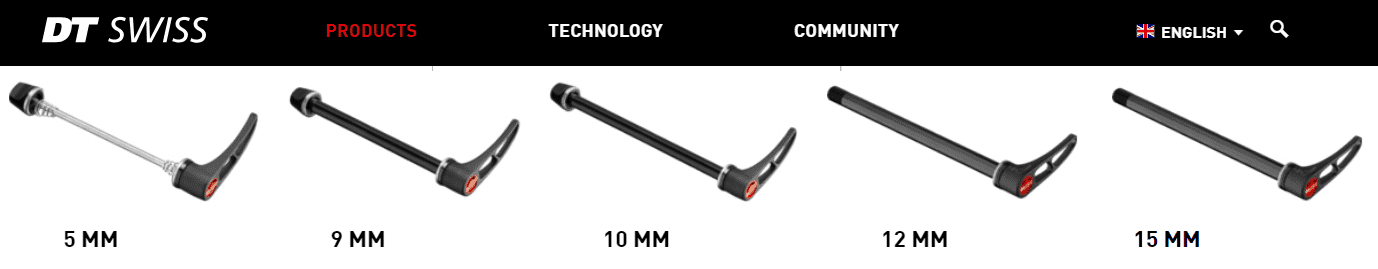

Den korrekta benämningen är 141x9 mm men Sixten har för vana att kalla de flesta QR för 5 mm :)
Jag kallar en 5x141 mm axel för 5 mm, av den enkla anledningen att axeln är Ø5 mm. Låter det rimligt?
Även DT Swiss kallar axeln för 5 mm, eftersom att den är 5 mm. Låter det rimligt?
Trek Roscoe 8 27.5"+ bra MTB för nybörjare?
Sixten Fors sa:
Örjan Lax sa:
Nej, för även DT Swiss kallar "axeln" för quick release enligt dina bilder eftersom det är en snabbkoppling och ingen axel. Låter det rimligt?
Vad kallar du annars det som "axeln" stoppas in i? Rör? Hål?
Dock blir det nog otydligt för en helt ny inom cykelvärlden, det är ju inte bara den där 5mm axeln som bar upp hjulet utan det är ju en 9mm axel, medan QR 5mm axeln klämmer ihop!
Börne sa:
Sixten Fors sa:
Örjan Lax sa:
Det är inte första gången någon väldigt kunnig missar på detta. Axeln sitter kvar i hjulet och är 9mm på den gamla standarden.
Johannes13:34-35 sa:
Så Boost141 är ingen standard men Boost148 är det? Låter lite märkligt.
Det kan du tycka, men så är det.
Boost är boost, Boost141 är inte boost. Man behöver inte skriva Boost148 eftersom boost (baxaxel) är 12x148 mm och inget annat.
Boost (framaxel) är 15x110 mm. Och inget annat.
Freddie L sa:
Börne sa:
Sixten Fors sa:
Örjan Lax sa:
Jo just det...
Jämfört med...
Olika axlar. 5 mm axel är 5 mm och inget annat än 5 mm. https://www.dtswiss.com/en/products/hubs-rws/rws/
