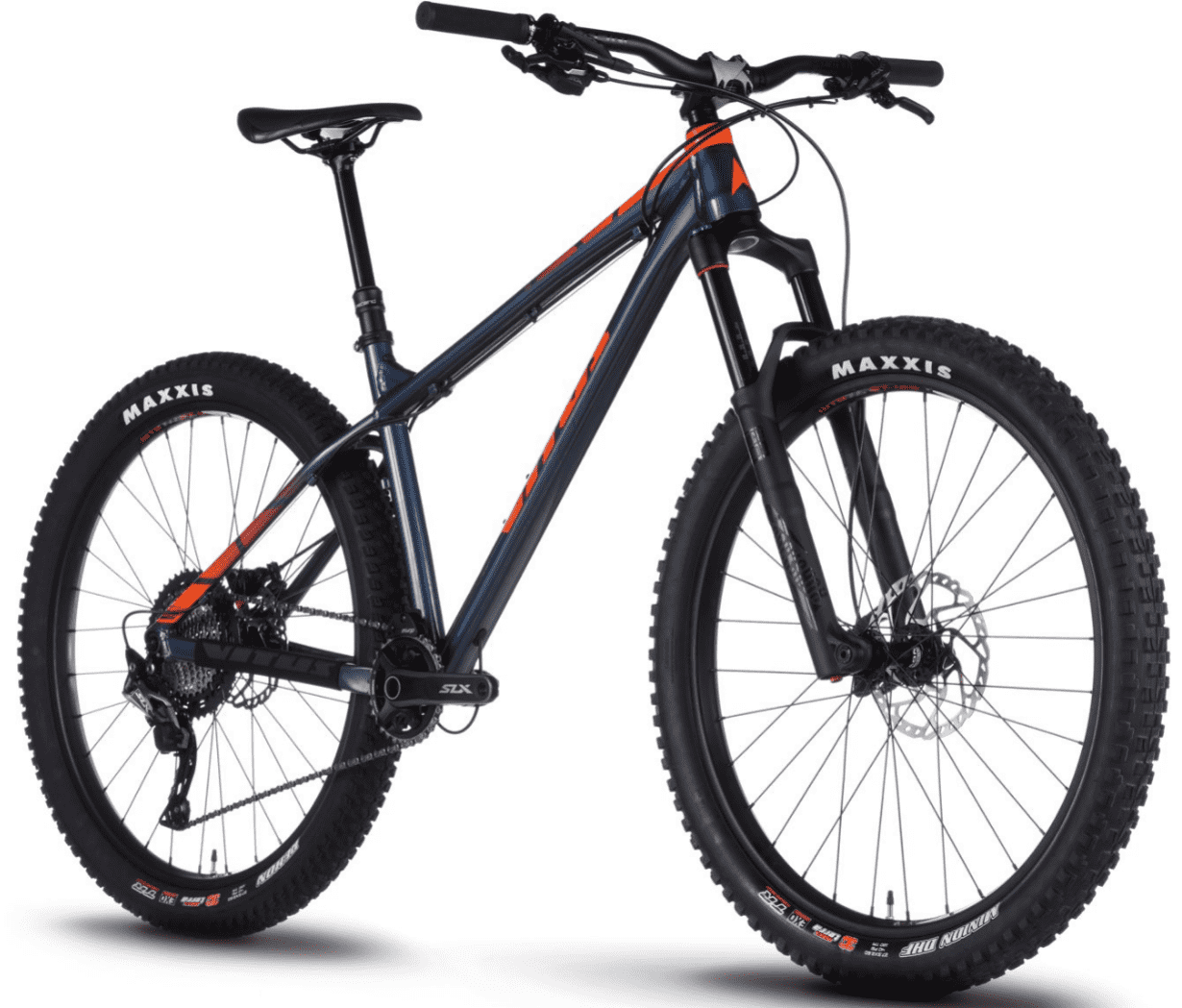

Sonder transmitter för 12k, Vitus Sentier VR+ 11,5k, Nukeproof Scout Sport 8,2k/Race10,5k.
Vilken väljer man. Är Suntour på sporten så dålig?

Inte dålig, men tung med innerben i (förmodat) stålrör, minst 2,3 kg (troligtvis 27,5" och kortaste slaglängd) https://www.srsuntour.com/products/xcr-34-lo-r-air-15x110-boost?variant=44372486222
Jämfört med t.ex. Pike med innerben i alu, som är ½ kg lättare https://www.bike-components.de/en/R...f-Set-27-5-Suspension-Fork-2019-Model-p63652/

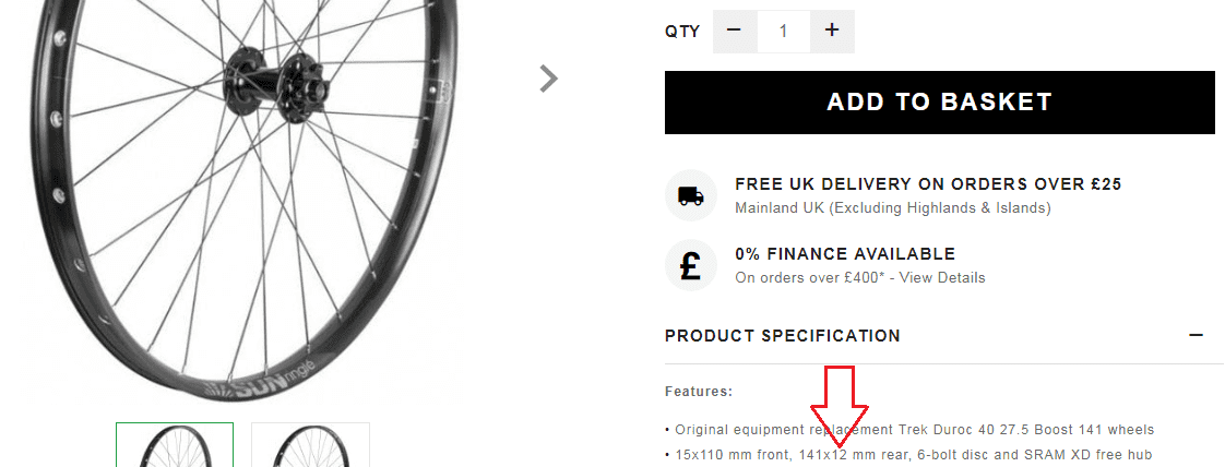

Och här https://www.tritoncycles.co.uk/comp...rims-duroc-40-sl-boost-141-wheels-27-5-p20637 skriver dom 141x12 mm, förvirringen blir TOTAL! :()

Var köper man Sonder Transmitter? Från Alpkit? https://www.alpkit.com/sonder/sonder-transmitter Den verkar bara finnas som pre-order där.
Stämmer. De börjar byggas 10:e juli. Vill du köra direkt ska du välja något annat.
Okej, då får jag kika på något annat. Är Nukeproof du nämnde lättillgänglig och har de däck på 27.5"+?

Enklast att göra som Sixten skriver. Vitus Sentier _är_ ett bra köp. Jag köpte VR+ för VRS+ inte fanns i min size. La dock på en dropper för 1200.
Köper du på Wiggle så lägg en beställning på Cykel först och vänta på att det köpet går igenom.Då blir du platinum kund och får bra rabatter på vissa delar av sortimentet och kan lägga på en billig dropper. Sen kör du sönder de befintliga växlarna och uppgraderar sedan till NX Eagle 1x12 :D . Du kommer bli nöjd, promise.

Konan har Deore 2x10 med 11-36 bak, bakvxl ser ut att vara utan clutch, bara 100 mm slaglängd fram, Recon Silver (stålrör).
Sentier VR+ känns hetare.

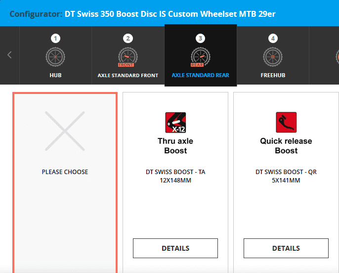

Vilka hjul? Det finns ju knappt några 5x141 mm icke-standard QR-hjul att köpa.
Det finns rätt många här faktiskt, DT Swiss, Fun Works, Hope Pro...
https://www.actionsports.de/en/wheels/custom-wheels/mtb-boost-disc-29/
Hur kommer det sig att så stora märken satsar på den här "icke-standarden"? Vad jag hört är det Boost nav utan end caps, alltså samma nav, då är det väl inte så märkligt?
Och exakt var hittar du 141 mm QR-nav där? Ser bara en massa 148 mm... :()
Här https://www.tritoncycles.co.uk/comp...rims-duroc-40-sl-boost-141-wheels-27-5-p20637 är den enda handlare jag lyckats vaska fram som säljer den udda 141 mm -dimensionen som bakhjul till 27.5Plus. Men det vore kul om det fanns fler alternativ, som jag själv är en udda 141 mm -cyklist... :)

De satsar inte, de återanvänder gamla QR end-caps på moderna boost-nav, samtidigt som de undrar vad i h-e vissa cykeltillverkare håller på med?
Om man som cykeltillverkare ändå är i farten och "uppgraderar" gamla cykelparken från 5x135 mm QR till något modernare, varför inte välja 12x142 mm eller 12x148 mm som är standard på ALLA bättre cyklar, inte bara ALLA cyklar som kostar över 20000 kr. Det är bara de stora/snåla tillverkarna som håller på med 5x141 mm i ett mycket smalt segment mellan instegscyklarna med 5x135 mm och deras dyra/riktiga cyklar med 12x148.
Ju fler av oss kunder/köpare som bojkottar 5x141 cyklar, desto snabbare kommer de att försvinna helt från marknaden. En parentes i historien.
Du får ju gå in på "Configure" och "axle standard rear"
Aha! Tusen tack! :)

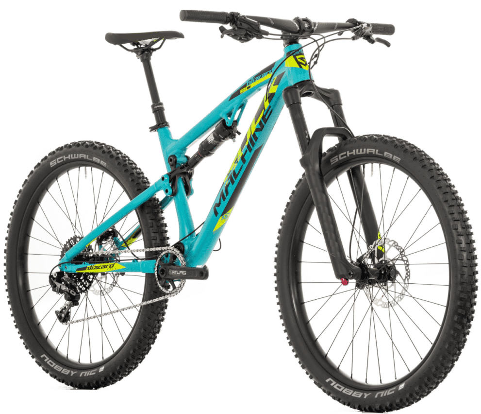

Men Sentier har väl komponenter från Shimano? Behöver man inte byta mycket om man vill gå över till SRAM NX?
Medan du funderar på detaljer finns det risk att Sentier tar slut i din storlek. Har du råd, köp http://www.chainreactioncycles.com/se/en/vitus-sentier-vrs-hardtail-bike-slx-1x11-2018/rp-prod159772 som har jättefin utrustning.
Dropper, lätt och fin Reba RL, SLX M7000 vevparti/grupp/bromsar och 11-46T kassett, fina RT66 skivor, MRP kedjestyrare, WTB i29 TCS hjul (TCS står för Tubeless Compatible System https://www.wtb.com/pages/tcs ) och kanonfina MAXXIS däck som såklart funkar slanglöst, boost nav (såklart) fram/bak, Nukeproof sadel/stam/styre 800 mm. Alla rätt!
Vill du ha en FS istället kan du klicka hem en 2017 Blizzard 90-27+ för 20 K i storlek 46 cm. Kanonfin och prisvärd cykel bra ramgeometri, kanonfin Ø35 mm Pike RC gaffel och Deluxe RT3 dämpare (140 mm slaglängd fram/bak), Sram GX11 grupp med 10-42T kassett, ok Deore-bromsar, boost hjul och plusdäck, RaceFace dropper och Ø35 stam/styre. https://www.cykelkraft.se/rock-machine-blizzard-90-27-petrol-gul-svart

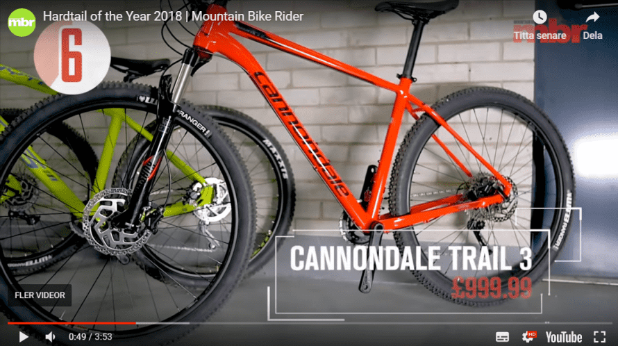

Det gick inte så bra för Cannondale's 5x141 mm QR fulaxelcykel heller...
4 av 6 MTB i det testet verkade köra med "5x141 mm QR"?
Förutom Cannondale trail 3
"whyte 805" Ser ut som QR
https://www.whyte.bike/805/
"Norco Fluid 2 HT" Joytech Boost 141 RR QR 32H
https://m.norco.com/bike-archives/2017/fluid-7262-ht-plus/
"Trek Roscoe 8" Formula DC2241 aluminium, Boost141
https://www.trekbikes.com/se/sv_SE/cyklar/mountainbike/mountainbike--stig/roscoe/roscoe-8/p/21583/
