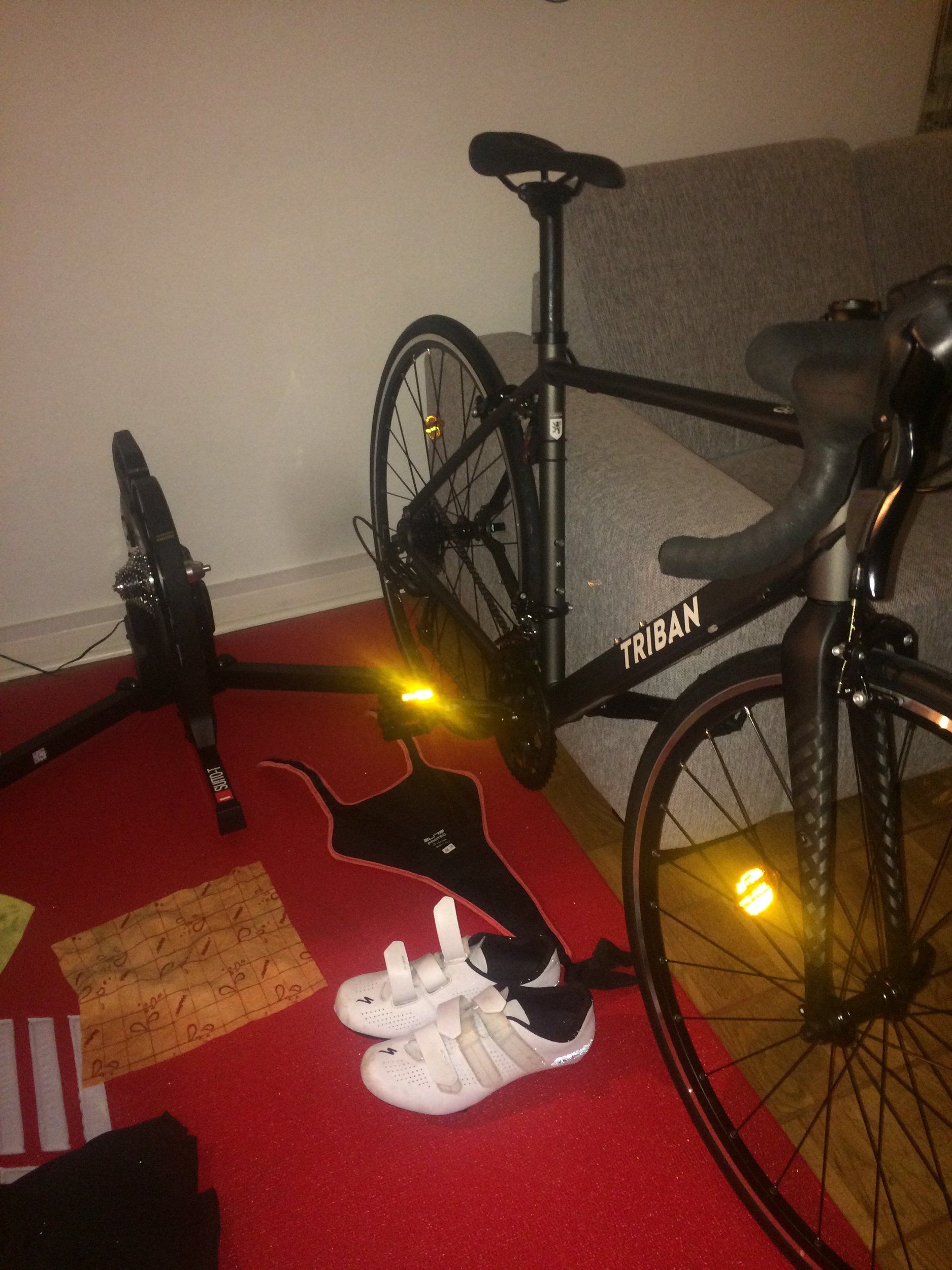

Var redan ganska fast besluten på fälgbromsar, detta inlägg bidrog också, fälgbromsad hoj nu inhandlad! Tycker hojen är väldigt fin, schysst färg och god kvalitetskänsla givet priset. Riktigt bra hjälp från killen på Decathlon också, jag blev upplyst om att jag så klart behöver byta kassett på trainern, fick till och med en adapterring från verkstan på köpet - stor tumme upp! Nåt slags bildrapport från här hemma:
Blir att försöka byta kassett till 8-delad på trainern under morgondagen, får se hur det går..!
Visa bilaga 470917
