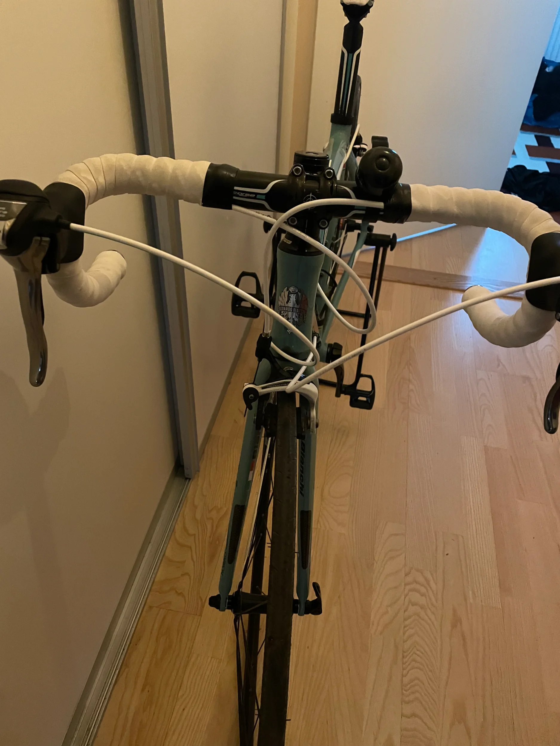

Jag har köpt en Bianchi Via Nirone 7 (instegscykel), årsmodellen är 2014. Den var knappt cyklad på när jag köpte den för ngn månad sen. Allt funkar fint förutom bromsarna som är ”tröga”. Får ta i och då tar inte bromsen optimalt. Den bromsar såklart men inte på ett sätt som gör att jag kan känna mig trygg med den vid kluncykling.
Jag var på g att lämna in den på service igår men meckgubben bedömde att byte av vajrarna (som han först sa troligtvis behövdes) nog inte skulle hjälpa (han kunde inte garantera det) pga komponenten var av enklare variant och borde eg också bytas ut.
Min fråga till er: är det alltså kört om jag inte uppgraderar komponenten? (= går på lika mkt som cykeln kostade mig…)

Kan inte vara så mycket.
Antingen kärvar bromsen, vajern eller handtaget.
Börja med att lossa vajern nere vid bromsen och prova bromsa med handtaget samtidigt som du håller emot lite i vajern.
Löper det lätt? Då är det inte det som är fel.
Prova kläm ihop bromsen, går det lätt och den fjädrar tillbaka enkelt då är det inte fel på den heller.

Jag har upplevt att vajrarna går trögt efter att en cykel stått still länge.
Det går att få liv i komponenter som är både gamla och av enkel modell.

Prova ett par fräscha belägg av bra kvalitet först, det är billigt och enkelt att byta själv.
Sen kanske du överdriver bromsbehovet? Man har väldigt sällan behov av att bromsa hårt i en klunga, tvärtom kan det vara farligt, då cyklisten bakom (och bakom och bakom) inte kanske inte hinner reagera.
Sen är det nog bra att cykla en del själv först, så att du vänjer dig vid cykeln.
Have fun!

Detta. Jag håller också fast vid att testa bromsa från hoodsen. Det gör stor skillnad då man får en helt annan vinkel/hävarm på bromsen. Förmodligen inget större fel på bromsen på en cykel som enligt utsago knappt blivit cyklad på.

Förutom det uppenbara med nya höljen och vajrar, gärna av kvalitetsvarisort som är extra styva, så kan man behöva kolla hur själva bromsen fungerar, att den fjädrar korrekt osv.
Ett par nya bromsar kan vara en bra investering.
Brr7000 kostar ju typ 450kr/st

Har du inställningsmöjligheter av vajrarna på ramen? Om du spänner - alltså skruvar ur - dem blir det mera "nyp". Och nyp vill många ha.

Öht i såna här fall tycker jag man skall vänta med uppgraderingar tills man sett hur det funkar när allt är korrekt installerat, justerat, smort och ev slitdelar är bytta.
Och att man bromsar rätt.
Låter som att mekanikern inte ens tagit en provrunda själv utan bara klämt och känt lite snabbt inne i butiken och uttalat sig lite hastigt om vad som kan vara fel/göras åt det.

Om du har lust, kan du beskriva med fler ord vad du menar med trögt? Krävs det ovanligt mycket kraft att klämma på reglaget, är det returen av reglaget du märker, eller får du inte bromsverkan trots att du klämmer hårt?

Om TS börjar med rengöring, smörjning och nya klossar som föreslagits flera ggr kommer hen antagligen långt med sina Sora- bromsar och reglage.

Om det är själva oket som kärvar vid en axel så torde det gå lätt att få igång det utan att plocka isär ens om du inte pallar. Lite rengöring, torka, sen nån bra modern förtunnad smörjolja som kryper in fint där det ska tex crc superlube pro. Får ju dutta på lite extra några gånger om året men spelar roll liksom. Inget du TS säger pekar oavsett på att något är trasigt.

När du säger trög menar du att dom tar dåligt eller är tröga att dra i från friläget till att dom ligger an mot fälgen?
Om dom bara tar dåligt så börja med nya klotsar och en rejäl rengöring av fälgbanan med någon form av sprit använd inte avfettningsmedel

TS har ju redan "dual pivot"-bromsar på hojen. De borde fungera med lite TLC. Har den stått i 14 år kan nog - för femtioelvte gg i denna tråd - ett par nya bromsklossar göra underverk.

Kan vara värt att tighta upp vajern så att det inte är massa luft innan beläggen kommer på fälgen också (de ska ju inte ligga på, men nästan)
