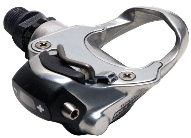

I ett ögonblick av svaghet och fåfänga köpte jag nya pedaler till racern, Campagnolo Pro-fit Record. När jag nu har de i min hand, blir jag osäker på om lagren på dem är för tröga (=måndagsexemplar).
Fråga 1. Visst är det så (som på mina gamla pedaler), att pedallagren ska gå så lätt att den tunga sidan av pedalen alltid hamnar nederst, utan undantag?
För det första är höger- och vänsterpedal olika lättsnurrade. Den lättare av de två hamnar oftast i "rätt" läge (tunga delen nederst), även om kanske 1/10 kan den stanna i något annat läge (då oftast med tunga delen upp på något sätt). Den trögare pedalen hamnar oftare fel, och har ett större intervall där den kan stanna "upp och ner".
Fråga 2. Är detta som det ska vara? Kommer lagren på pedalerna att "nötas in"?
Pedalerna verkar också vara gödslade med fett: detta går att se vid lagren, men framförallt sticker det upp små fettberg (!) ur håligheten där fjädern sitter. Är detta återigen ett tecken på att pedalerna kommer att nötas in, eller bara att det har hamnat för mycket fett på detta exemplar?
Bifogar framgooglad produktbild, där jag också tycker mig se fett sticka upp på högra sidan av fjädern, vilket då kanske tyder på att det inte är så ovanligt? Det spelar ingen större roll (vad jag kan se nu), utan det jag främst är brydd över är hur lagren ska bete sig.
