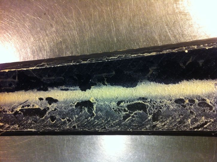

Jag är nybörjare vad gäller tubeless, men har iallafall stansat och kört på mina däck en dryg månad utan större problem. (En tidigare läcka i däckssidan fram fixade jag genom att fylla på med mer vätska och låta hjulet ligga på sidan över natten.) Nu när bakhjulet börjat läcka ur sidorna tänkte jag göra samma sak, trots att jag hade ganska mycket vätska i redan från början.
När jag tog av däcket visade det sig att all vätska latexifierats utmed däckets insida, se bifogad bild. Följande frågor inställer sig:
0. Ska det vara så här?
1. Hur mycket vätska ska man räkna med att ta?
2. Hur länge håller sig denna, och när ska man fylla på igen?
3. Ska det inte bli lättare med tubeless (plus att man kan köra med lägre tryck)? Om man fyller på 100 gr latex i däckets periferi en gång i månaden så blir det snabbt tunga däck...
4. Någon som råkat ut för liknande och vet hur man håller vätskan flytande längre tid?
Mvh

När jag körde tubeless fyllde jag på en "liten skvätt" 1 ggn/må ungefär, när jag hörde att det inte skvalpade inne i däcket längre. Då stod cykeln inne i en varm lgh. Står den ute kallt, garage el dyl, inbillar jag mig att guckan inte dunstar/torkar så snabbt.

Jag har försökt stansa mina 26x2,2 Race King Race Star och har nu haft i nästan 400ml sammanlagt. Det är fullständigt hopplöst att hålla dem täta någon längre tid. Och då kör jag strax under 2 bar på en lätt (under 10kg) FS på ganska snällt underlag.
Minsta lilla så får jag småpunkor i däcksidorna. Varje gång jag tittar så ser det ut precis sådär på insidan av däcken. Är ganska trött på det nu faktiskt.
Jag älskar verkligen däcken, det är de åkmässigt trevligaste däck jag haft, men nästa gång blir det garanterat någon form av UST eller protection-variant. Skiter i vikten faktiskt.

Tack för svaren!
Jag får helt enkelt sänka temperaturen i lägenheten för att det ska hålla sig flytande längre! ;-)
Race king protection är det jag kör, men är inte övertygad om att det är det bästa. Det är ju däckssidorna det läcker ur!
Antar man får välja mellan snakebites med slang eller läckande däck med tubeless...
