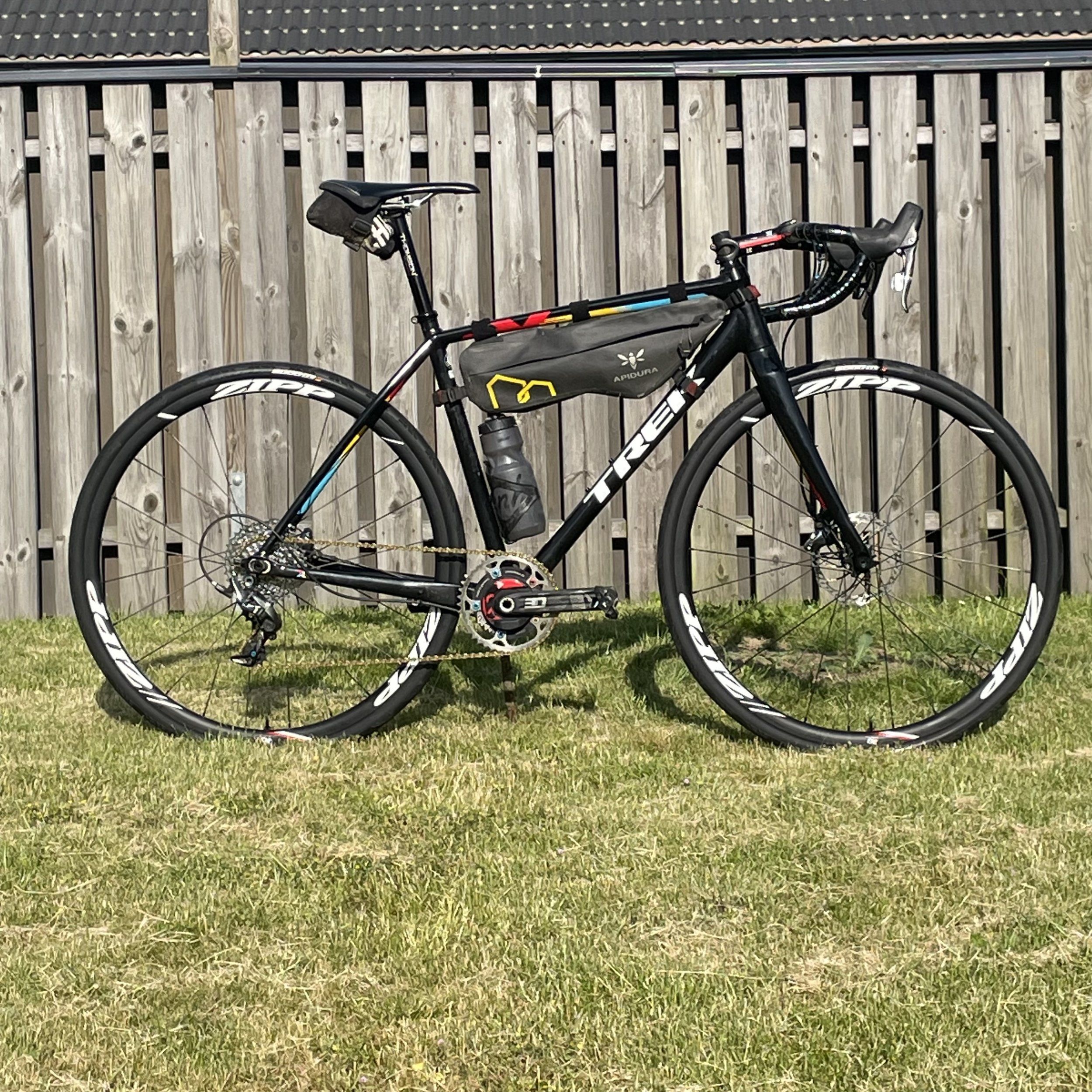

Nu så. Plockade av bakhjulet, rev loss den gamla tubelesstejpen, drog på 1.25 varv ny. Monterade däcket med handkraft, 10 bar i boostern, däcket på plats med 4 bar kvar.
Samma viss med framhjulet, av med en gamla tejpen och på med ny. Snabb montering av däcket och pop på första försöket.
Nu ska jag tända grillen, hälla upp ”ett glas som klirrar grogg i handen” och låta radion stå på.

Min gissning är att den gamla tejpen hade fått små tryckgropar vid ekerhålen som gav precis lagom mycket glipa för att det skulle pysa och inte poppa. Egentligen hade det nog räckt med ett varv ovanpå men ville inte riskera att få för hög ”bädd” uppe på hyllan och göra däcken oavtagbara i fält.

Jag fortsätter gissa att med 42 mm däck så var det ett mindre problem eftersom däckets större volym gjorde det möjligt för dess kanter att inte pressas fyllt så hårt mot mittkanalen.
