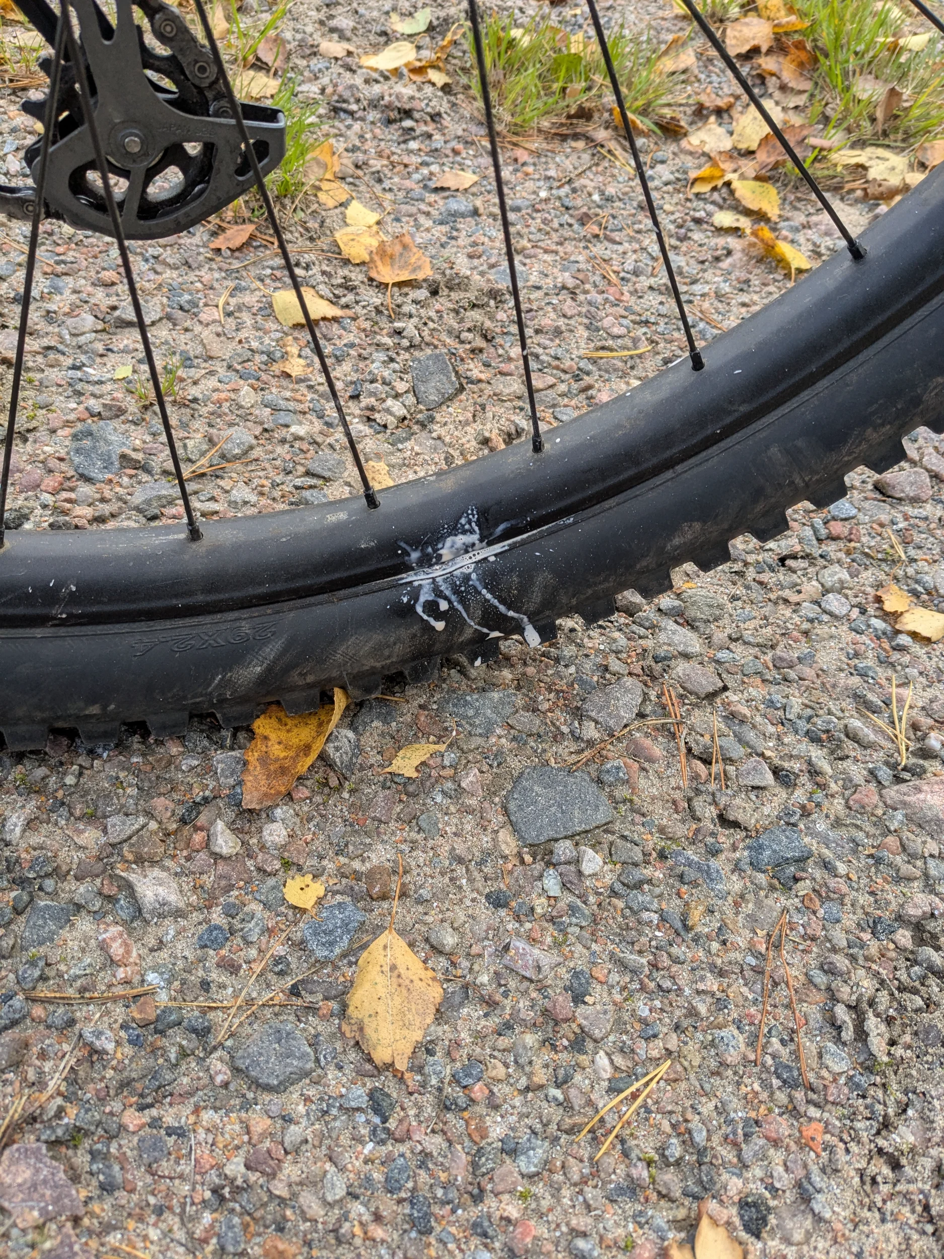

Försökte med tubeless för två veckor sedan, fälgarna var tejpade från fabrik så jag tänkte att det borde gå relativt enkelt. Däcken poppade på plats och guckan tätade när jag snurrade ett varv. Tog en kort tur runt grannskapet för att sprida ut medlet i däcken. Sen höll det trycket i 3-4 dagar vilket jag förstod var normalt. Pumpade däcken och cyklade 2 mil.
Dagen efter var däcken tomma på luft, pumpade upp och försökte skaka däcken mer men luften läckte ut igen. Provade massa metoder i flera dagar, la däcken ner, skakade runt dem, bytte gummipackning på ventilen men resulatet var alltid samma, tomt efter några timmar.
Jag fick nog och monterade tillbaka slangen i däcken istället. Jag antar att det är tejpen som antingen är felmonterad från fabrik eller blivit skadad av mina däckverktyg.
Det får kanske bli ett vinterprojekt att få till detta.

Har du försökt se vart det läcker medelst såpbubblor?
Noterade du om det fortfarande "slaskade" i däcket när du skakade?
Olika däck absorberar olika mycket tätvätska innan de tätar helt.
Tubelesseländet
Ja jag sprayade på vatten med diskmedel och bubblorna kom från ventilen, men jag misstänker att luften gick genom tejpen någonstans och kom ut vid ventilen för jag skakade till förbannelse runt ventilen. Jag drog i över en dl vätska (2,5 tums däck) och det var en hel del kvar när jag sög ut det innan jag monterade slangen

Jag har haft fälgar som var tubeless ready men jag ändå behövde tejpa om. Tejpen som satt från fabrik var inte tät. Omtejpning med riktig tubelesstejp löste problemet.
Är det det borde det ju läcka runt många nipplar.

Schwalbe är tydliga med att man ska köra minst 25 km efter att montaget är klart för att däcket skall sätta sig och tätvätskan täppa igen evt läckor. Kör den rundan med maxtryck enl däcket.
Men annars är ventilen såklart misstänkt.
Skruva ur ventilkägeln och kolla att den vandrar fritt. Det brukar höras ett klick från ventilen när man pumpar och pumptrycket överstiger trycket i däcket - förutsatt att det finns ett mottryck fördtås.
Vad är det för däck? Och fälg?
Tubelesseländet
Även om det bubblar vid ekrar brukar det vara vid ventil det läcker ut i fälgen. Eller det kan säket vara tejpen men jag har aldrig haft det problemet
Edit. Tryck ner ventilen med skaft på skruvmejsel när du spänner

Har du lust att utveckla lite om dina förutsättningar @Sykler? - Vad är det för hjul, däck, gucka o.s.v.
Försöka koka ner det lite innan vi har hundra gissningar...
Hjulen är ett par Mavic E-DEEMAX 30 29 som rullat lite mer än ett år med slang
Däcken är ett Schwalbe Albert Radial, och ett Magic Mary Radial, båda ca 2 månader gamla.
Ventilerna är Mucoff big-bore hybrid
Tätningsmedlet är Schwalbe Doc-blue (Stan's). Ordentligt omskakad innan jag fyllde på
Vad jag hört så kan det läcka vid ekrar men luften letar sig ändå ut via fälgen till ventilhålet då det är enklaste vägen ut, därav min misstanke om tejpen. Ventilhålen är inte helt centrerade vilket gör att det inte blir helt tätt på utsidan, detta gör det enkelt för luft i fälgen att komma ut där.

Just innan jag hann posta min fråga så skrev du 2.5", tänkte att det kanske handlade om racer.
En del fälgar är knepiga att få tejp att ligga kvar mot, kan vara tejp, materialyta eller profil. Eller flera av dessa orsaker. Men då det är från tillverkare så låder det som att ventilen är huvudmisstänkt som övriga är inne på.
Själv brukar jag klippa ut en liten bit av en gummitejp avsedd för t.ex. kedjestag, stansa ett litet hål i mitten för ventilen och låta tejpen agera packning istället för de o-ringar som följer med ventilen.
