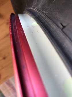

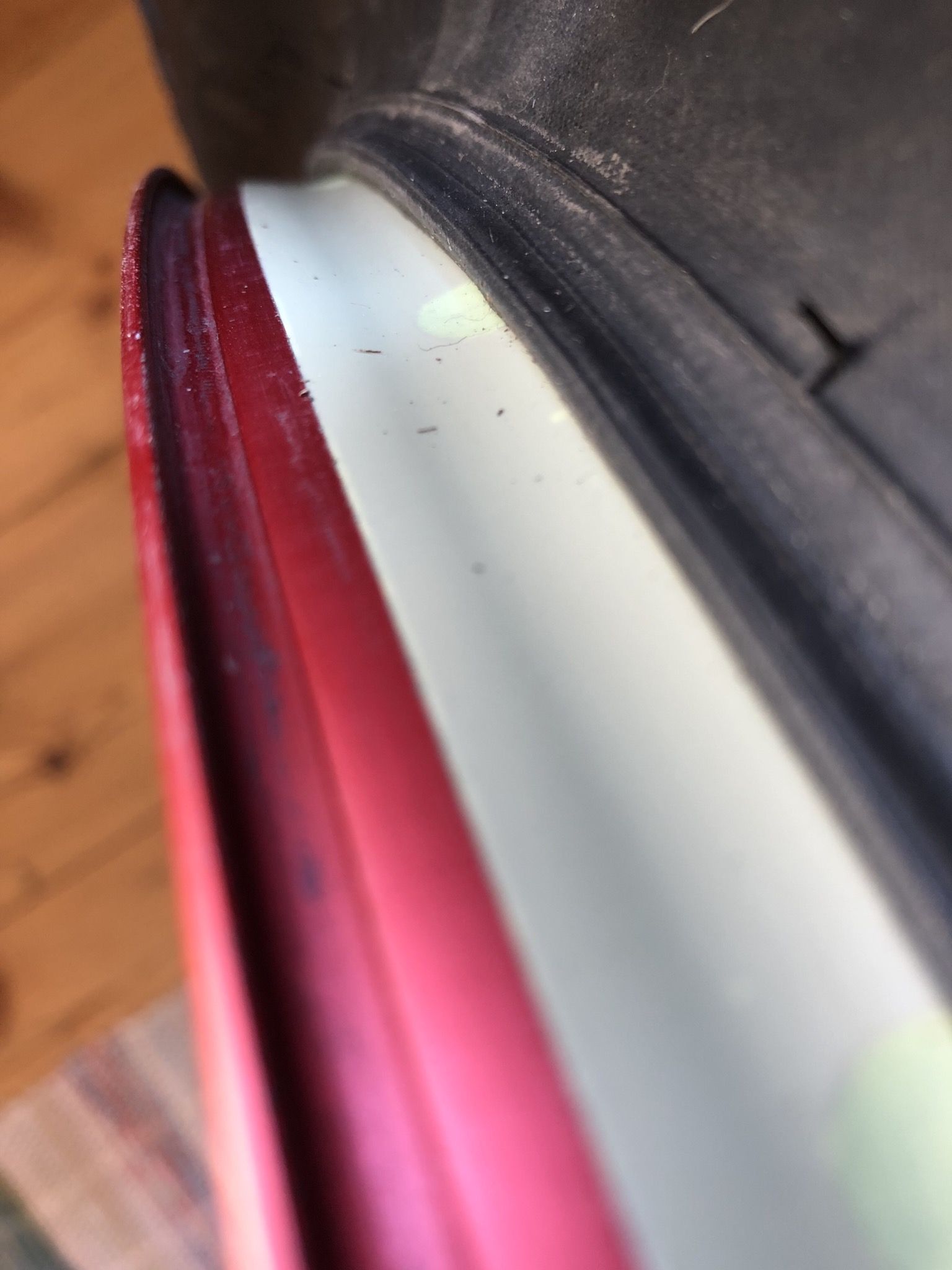

Jo, jag har sett flera som säger samma sak. Själv har jag aldrig upplevt det, trots många fälg-däck-kombos under åren. Kanske har jag haft en extrem tur under åren, eller kanske inte.Jag behöver absolut trycka ner tejpen i botten av rännan, annars går det ej att kränga på mina däck - de behöver ner i botten.
För att förtydliga så får även jag en fördjupning i tejpen över rännan eftersom man ska ta i som en tok när man spänner på tejpen, olika djup beroende fälg (ibland går den i botten i mitten). Men jag går alltså inte runt och trycker den mot botten-kanter av rännan. För då kommer den med automatik sitta sämre uppe på kanten där det är viktigare (om man inte har någon extremt elastisk tejp på nåt vis, men då gäller inte normala regler).
+1Jag behöver absolut trycka ner tejpen i botten av rännan, annars går det ej att kränga på mina däck - de behöver ner i botten.
Luften trycker inte ut den i botten och kanterna av rännan. Jag har något 27,5 hjulpar kvar som fortfarande används, tejpades när 27,5 var nytt (10-15 år sedan?) och det hänger fortfarande ned mot djupaste punkten (minns inte om just den tejpningen bottnar) trots att jag haft luft i hela tiden. ;-) Dessutom har jag nog bytt däck 1-2ggr per år i snitt utan att tejpen kavlats loss från hyllan, vilket många också verkar råka ut för då och då. Trots att de tryckt fast tejpen hårt med tummen.+1
Dessutom känns det bäst att trycka fast den där ordentligt för hand snarare än att låta luften göra det senare när jag inte ser vad som händer. Jag brukar gnugga fast den ordentligt över hela bredden och trycka ut all luft som är under via nippelhålen samtidigt.
Du menar luften på däcken på tejpen. Jag är med!De däcken jag använder hade tryckt ner tejpen i botten med risk för att tejpen då hade släppt. Det är klart olika risk för detta beroende på profil och däck.
För mig brukar den göra det efter ett tag. Beror kanske på tejp och hur djup rännan är. Samt hur hårt jag spänner varvet runt, spänner jag hårt går den i botten direkt med Stans tejp.Luften trycker inte ut den i botten och kanterna av rännan. Jag har något 27,5 hjulpar kvar som fortfarande används, tejpades när 27,5 var nytt (10-15 år sedan?) och det hänger fortfarande ned mot djupaste punkten (minns inte om just den tejpningen bottnar) trots att jag haft luft i hela tiden. ;-) Dessutom har jag nog bytt däck 1-2ggr per år i snitt utan att tejpen kavlats loss från hyllan, vilket många också verkar råka ut för då och då. Trots att de tryckt fast tejpen hårt med tummen.
Jag har faktiskt aldrig någonsin varit med om det. Jag har kört tubeless sedan övergången mellan ghetto och Stans (och Joes?) första kommersiella tejplösningar.För mig brukar den göra det efter ett tag. Beror kanske på tejp och hur djup rännan är. Samt hur hårt jag spänner varvet runt, spänner jag hårt går den i botten direkt med Stans tejp.
Jag har också väldigt goda erfarenheter, i princip set and forget. Undantaget är när jag råkat rulla av tejpen in mot fälgens mitt 1-2 gånger men det har jag å andra sidan märkt direkt och kunnat fixa så inget problem på cykeln sen.Jag har faktiskt aldrig någonsin varit med om det. Jag har kört tubeless sedan övergången mellan ghetto och Stans (och Joes?) första kommersiella tejplösningar.
Jag får vara ödmjuk nog att erkänna att jag måste haft tur. Och att jag troligen inte stött på de tuffaste fälg-däck-kombosarna. Men samtidigt, inte för att förhäva mig (kolla mina bidrag i mektabbe-tråden), så gör jag något rätt. Det jag tror skiljer mig från de jag stött på med läckage- och lossnings-problem är att jag spänner mycket hårdare. Tills det knäpper. I både tejp och armbågar. ;-)

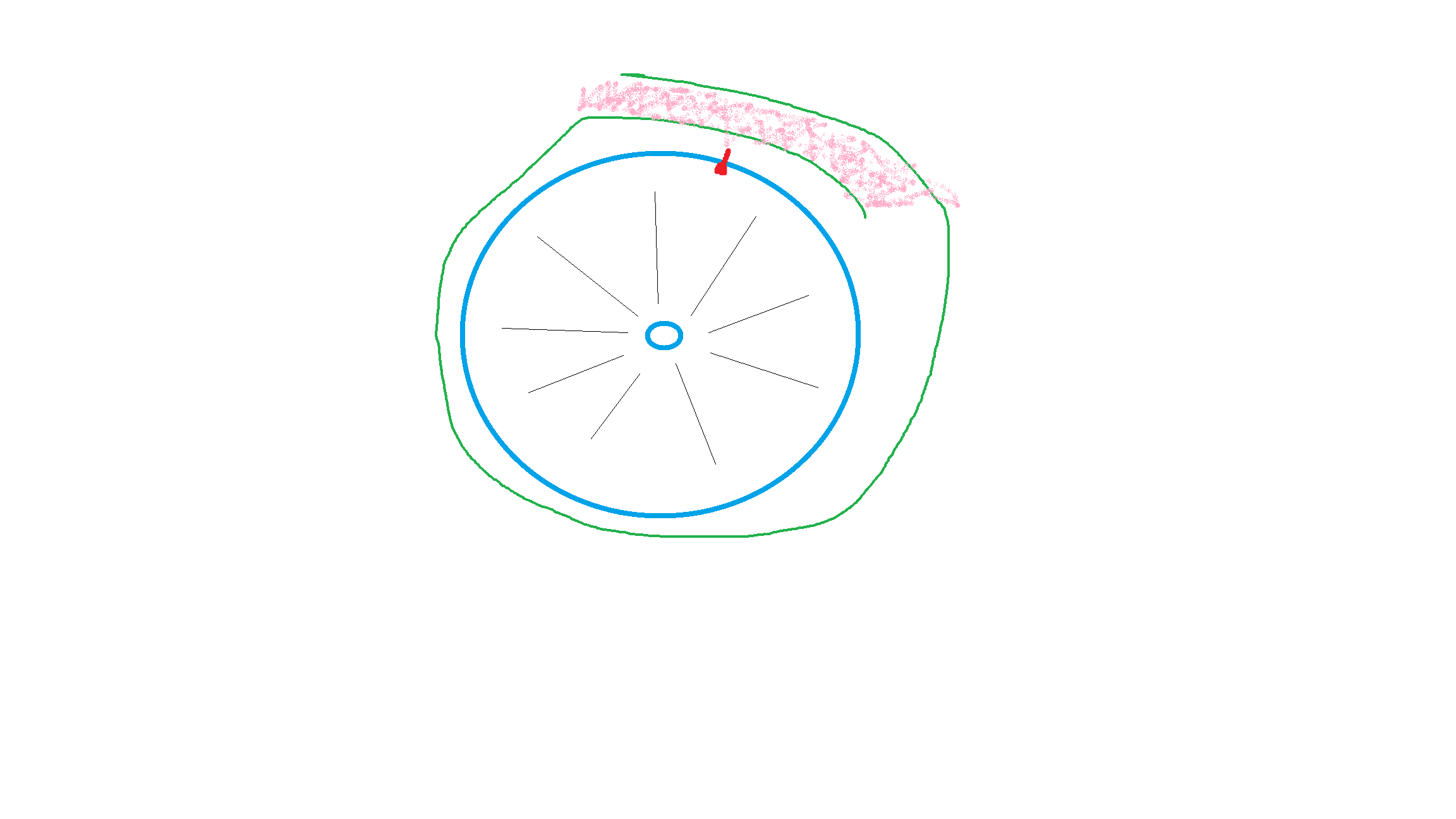

Hur brukar ni gå tillväga för att kolla ifall och var det läcker? Ska man fylla upp badkaret/stor balja och doppa ner hela fälgen? ?
Hela fälgen verkar dumt, eftersom du då får vatten i navet. Lite åt gången är bättre, men du riskerar vatten i fälgen. Diskmedelstricket verkar säkrare.Hur brukar ni gå tillväga för att kolla ifall och var det läcker? Ska man fylla upp badkaret/stor balja och doppa ner hela fälgen? ?
