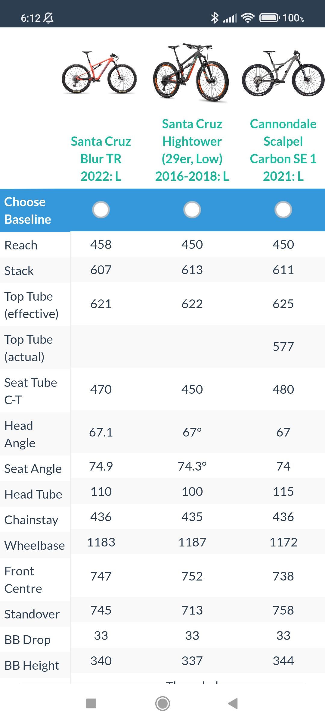

En kul jämförelse, OG Hightower vs nya Blur TR och Scalpel SE.
Long low och slack, down country yada yada yada....tänk vad bra OG HT var redan då :)
    180.6 KB · Besök: 128
