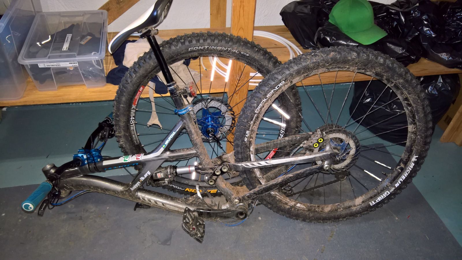

Nu står enduron å skäms medans piken är på spa?
    290 KB · Besök: 134
Hahaha... Fan vad du skräms!
Trodde för ett ögonblick att du hade totalat hojen medels vikning av ram ;-)
