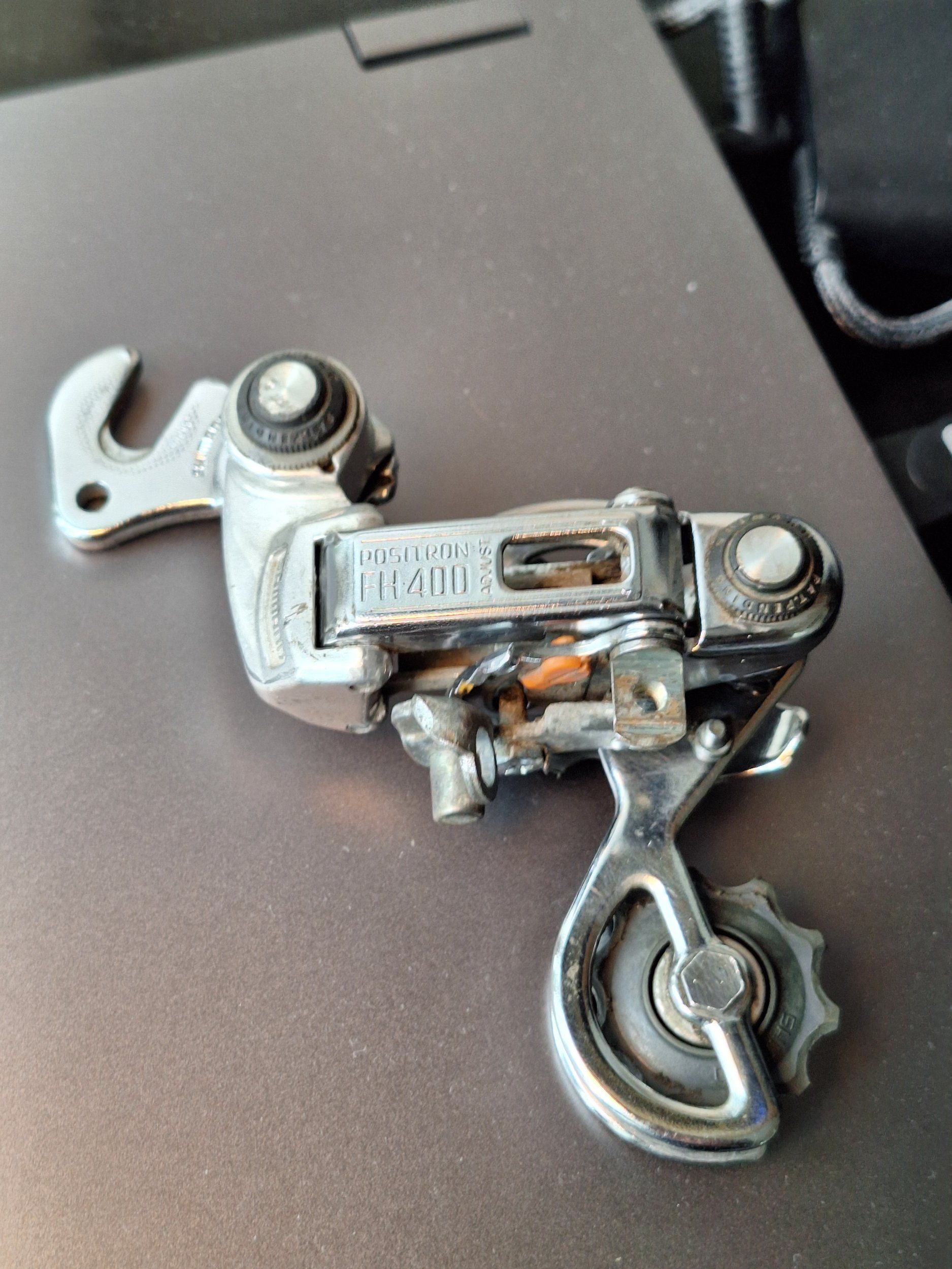

"Cyckelhandlaren nämnde något om att "piano-vajern" från växelställaren på styret var svår att ersätta"
Detta kan tyda på att du har Shimano positron växelsystem, den har helt stel 'vajer' som inte är lätt att hitta längre, googla trådar här.

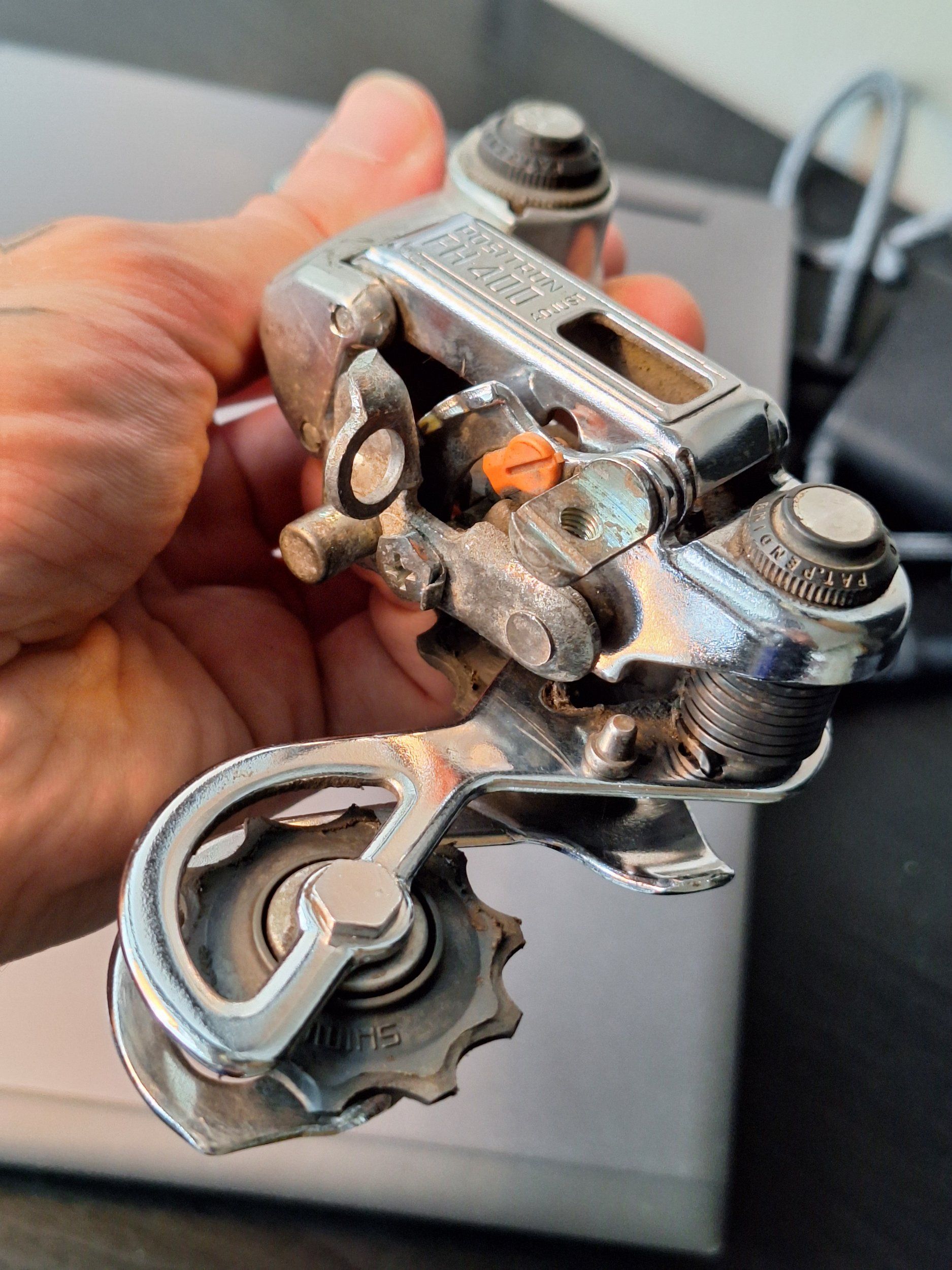

Det verkar stämma! Shimano Positron FH400 står det när jag kikar närmare.

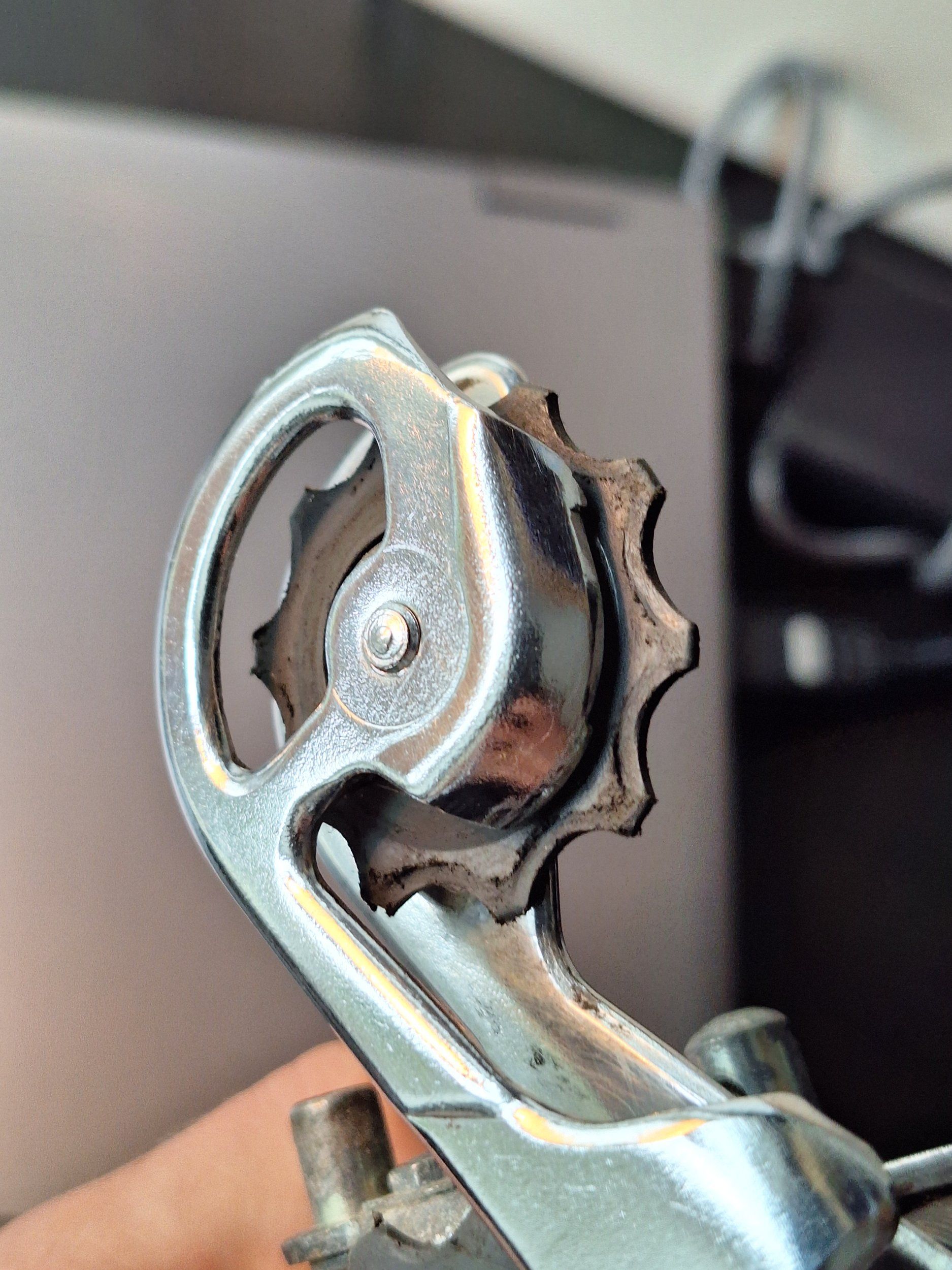

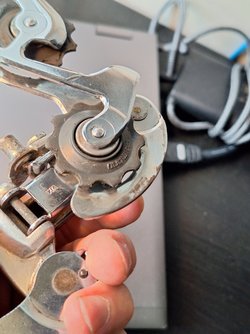

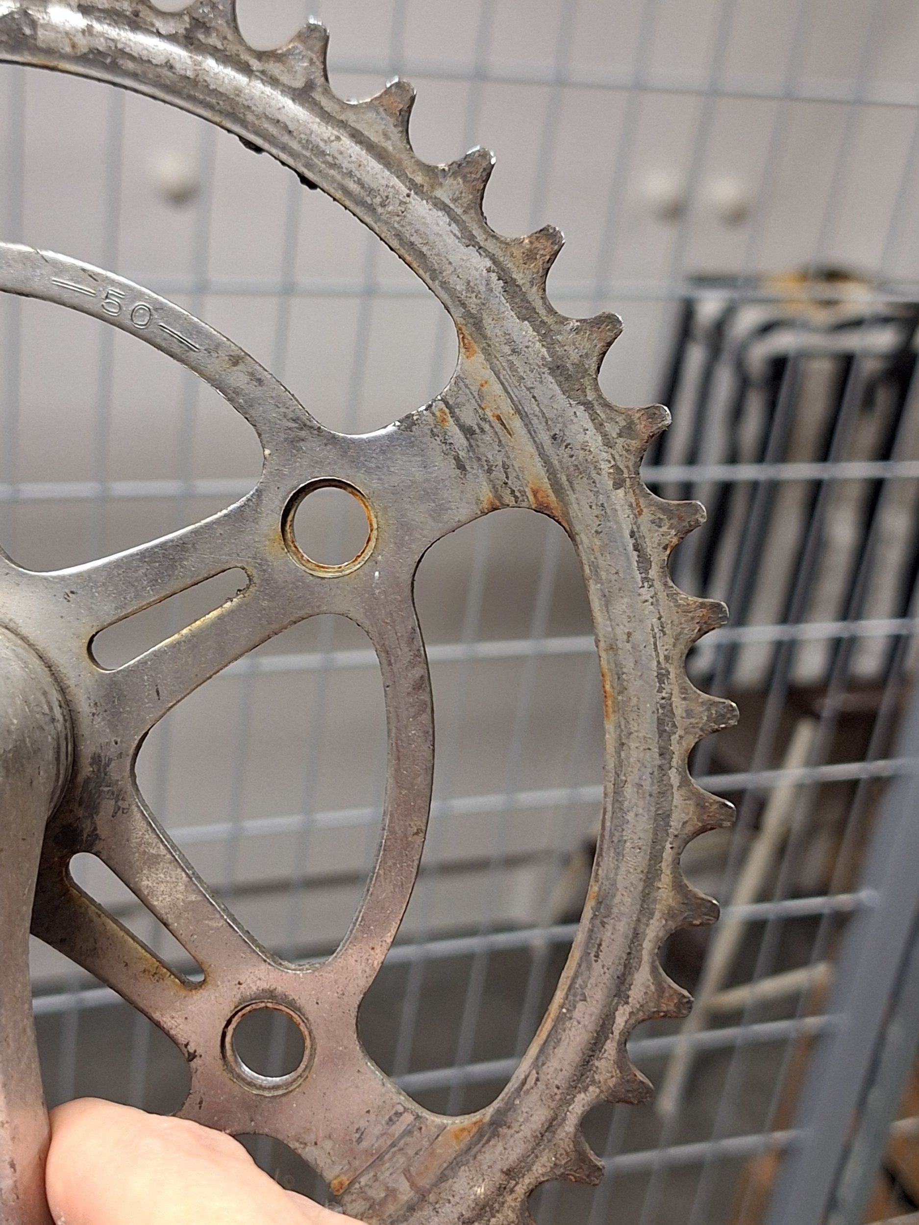

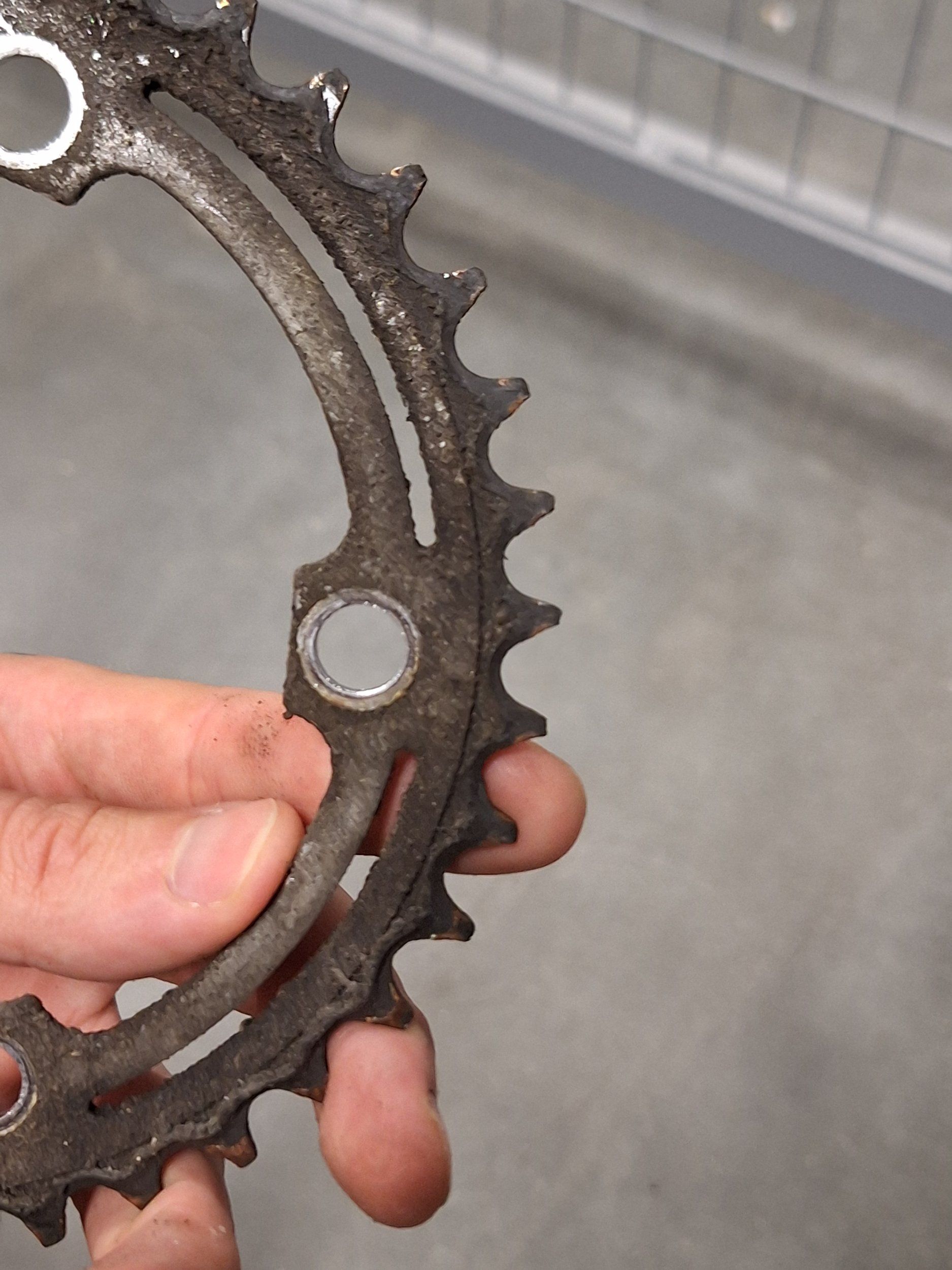

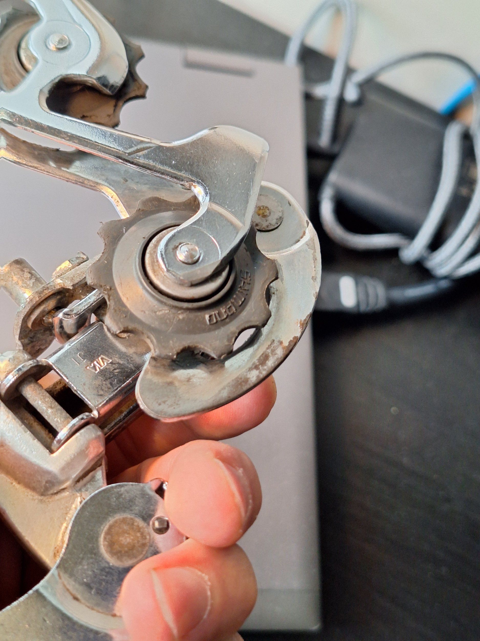

Glömde kolla dreven på själva växeln / hjulnavet, men tog bilder här på framdreven, Samt några bilder på kasetten som jag postade ovan (om jag har uppfattat namnet riktigt)?
Positron är ett bra system när det är i skick. Det finns nya vajrar att köpa. Indexeringen sitter i växeln, inte i reglaget, och när indexeringständerna börjar slitas ned är det bara att kasta den. Positronväxeln har färre rörliga delar än en traditionell bakväxel och det är en fördel rent hållbarhetsmässigt, tänker jag.
Ska vara lite krångligt att ställa in vid vajerbyte, jag har aldrig försökt men vet teoretiskt hur det går till.

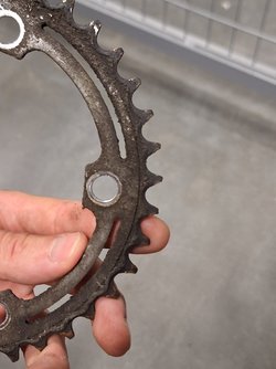

Kedjedreven/klingorna är slitna, framförallt det mindre tycks det, men inte slut.

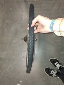

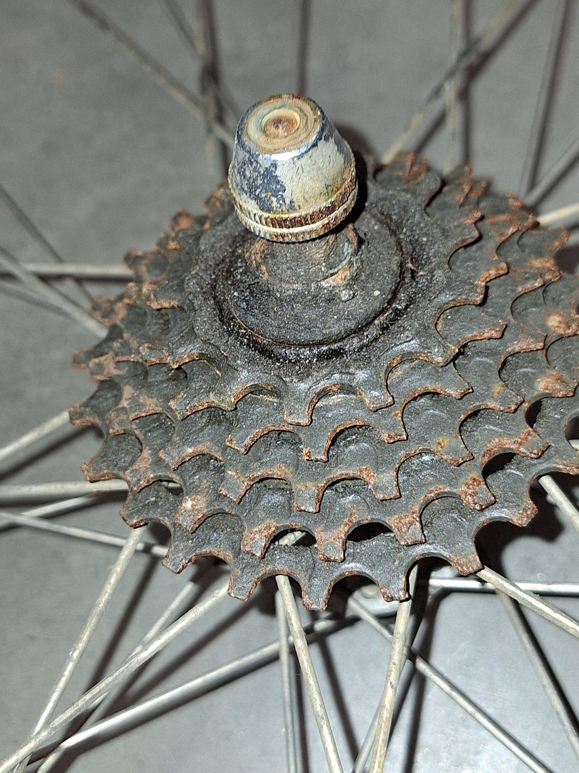

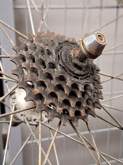

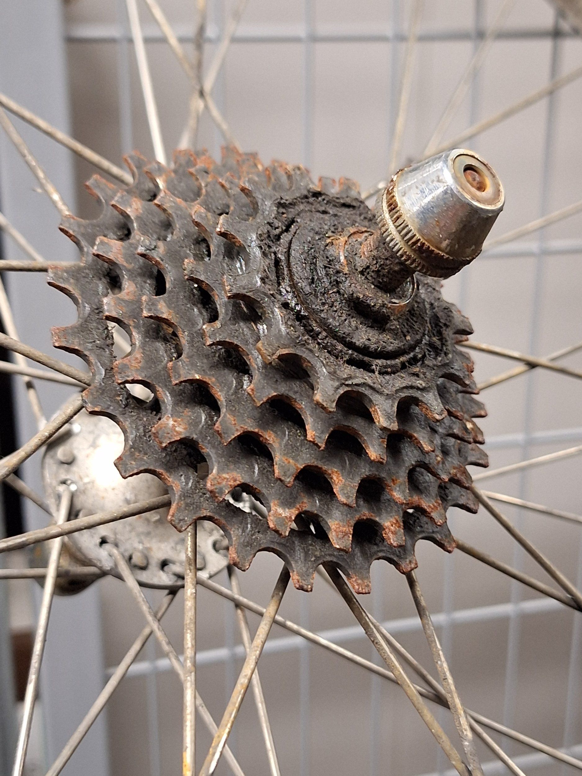

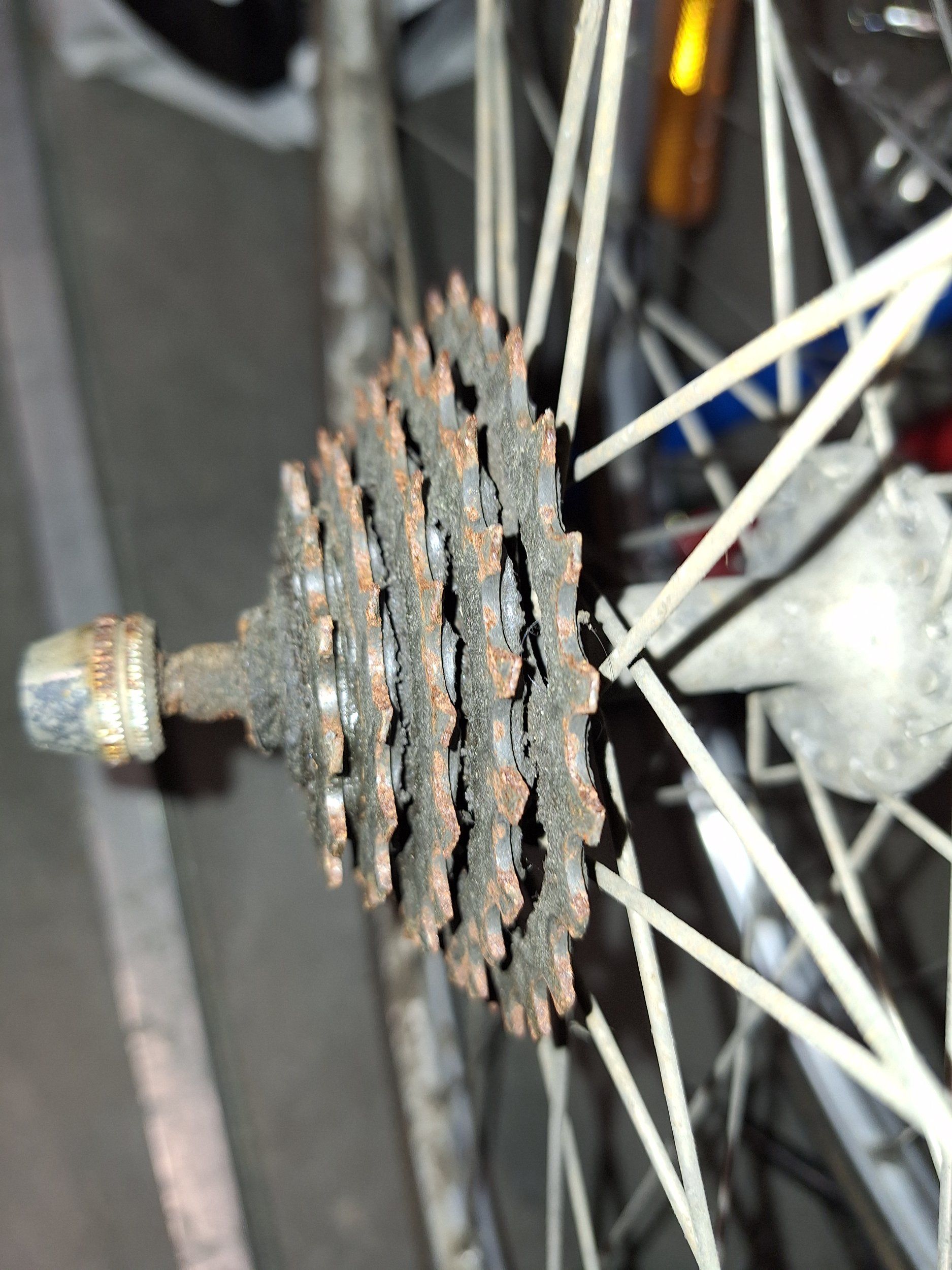

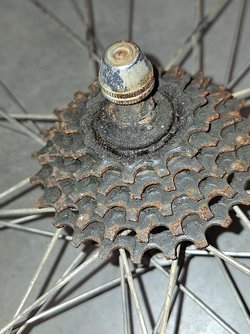

Här är lite bilder på frikransen och bakhjulet, känns ju spontat som det är både rostigt och skitigt, Men det kanske går att få ordning på om man får göra rent det ordentligt?
När det kommer till hjulet, är det något man lämnar in eller rekomenderar ni att man gör det själv? Det är ett par, tre ekrar som är dåligt spända så får jag balans där på spänningen så borde hjulet kunna bli okej igen, eller vad tror ni?
de där är en uniglide kassett inte speciellt sliten o tänderna ska vara vridna så inget fel där annat är den e skitig o lite rostig men me tanke på skiten o rost så är nog frågan mera hur lagerna mår i navet
ang rikta hjulet så är de svårt att avgöra från bilden med däck monterat har inte fälgen någon skarp knäck går de rikta i de flesta fall rikta själv är beroende på hur kunnig du är
förkovra dej i ett antal olika youtubevideos om hur man riktar hjul innan du ger dej på och testar är mitt tips och känns det som alla videos är rena grekiskan o du inte riktigt hajjar hur du ska göra så lämna in det för riktning

de där är en uniglide kassett ...
Aha. Där fick man lära sig något nytt idag också. Lägger in en länk här ifall @JFVL också vill läsa:

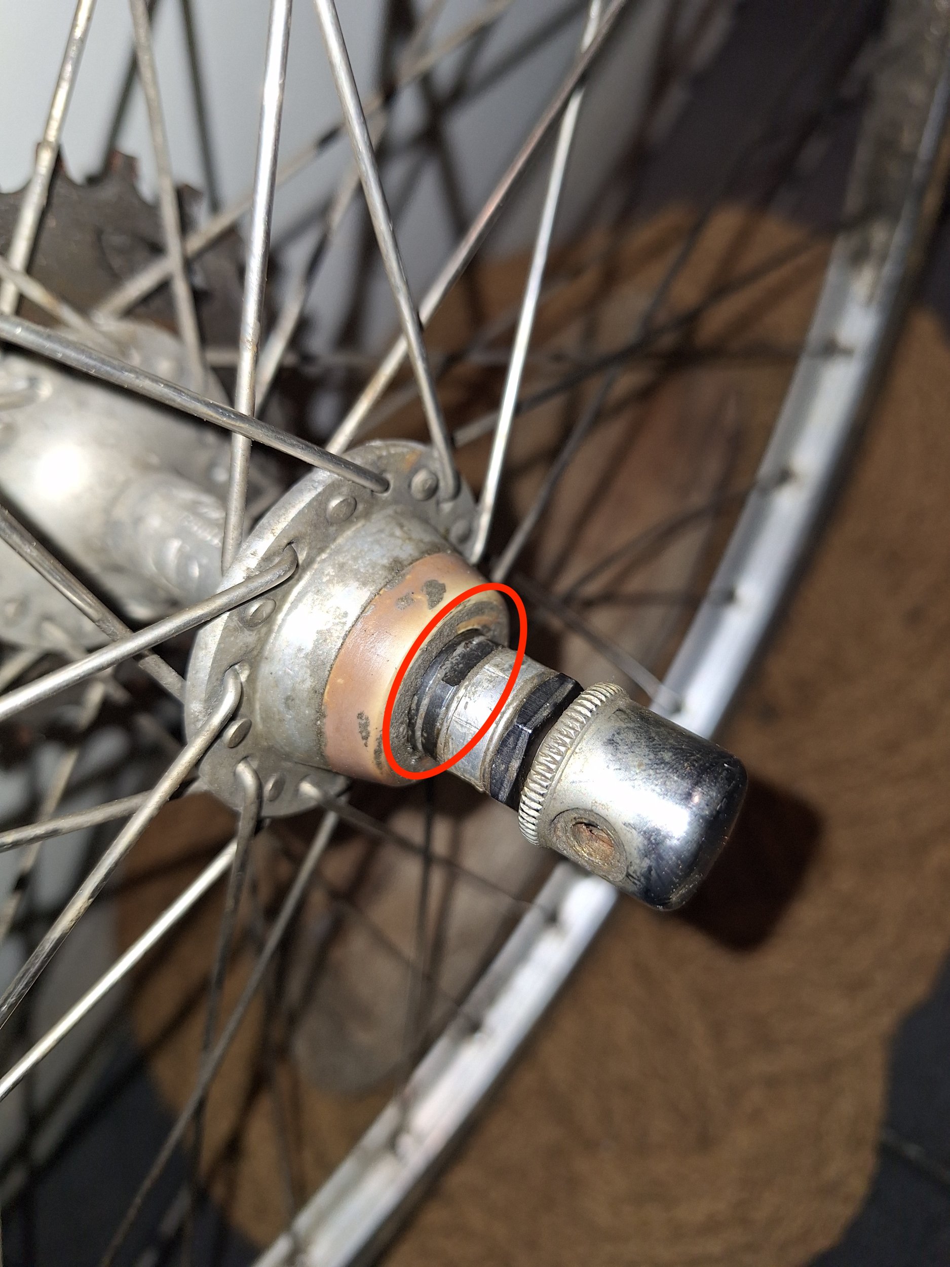

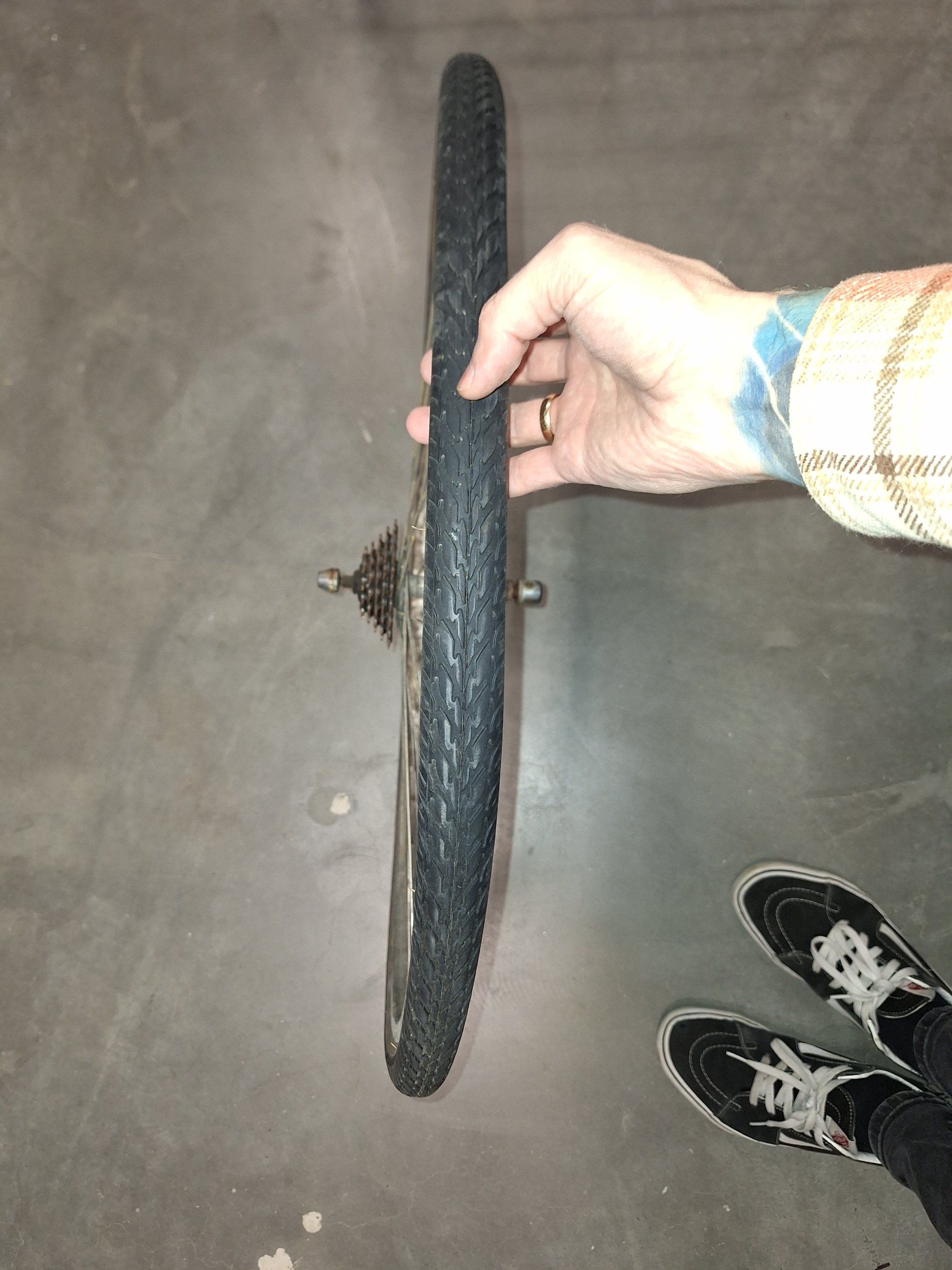

Inte hunnit ta tag i detta på ett tag, men varit ute och kikat lite och rengjort delarna, ska se om jag får loss kassetten i kväll och kan rengöra delarna där med. Men har tyvärr upptckäkt en spricka i fälgen, men jag har fattat det som att det ska gå att byta även fälgen i sig?
Jag har även fastnat lite i att få ut hjullagren i hjulnavet, något smalt specialverktyg som behövs. Lurar på om det kanske bara räcker att rengöra så gott det går och så fetta in på nytt så kanske det rullar ett tag till, lagret glappar lite men är väl inte helt slut än skulle jag säga.
men skulle behöva få tag i ny fälg för att fortsätta tänker jag (rätta mig om jag har fel). vart är det enklast att handla ett nytt?

Stopp ett tag, vill jag nog säga. Du har nu en dåligt fungerande växel, halvkassa kedjedrev, en rostig kassett (är inte säker på att det UniGlide, tror att det kan vara en vanlig frikrans, men osvuret är bäst), ingen kedja och en sprucken fälg samt ett skevt hjul?
I det här läget skulle jag definitivt satsa på att sätta på andra växlar och byta bakhjul.
Upprustning av gammal mustang

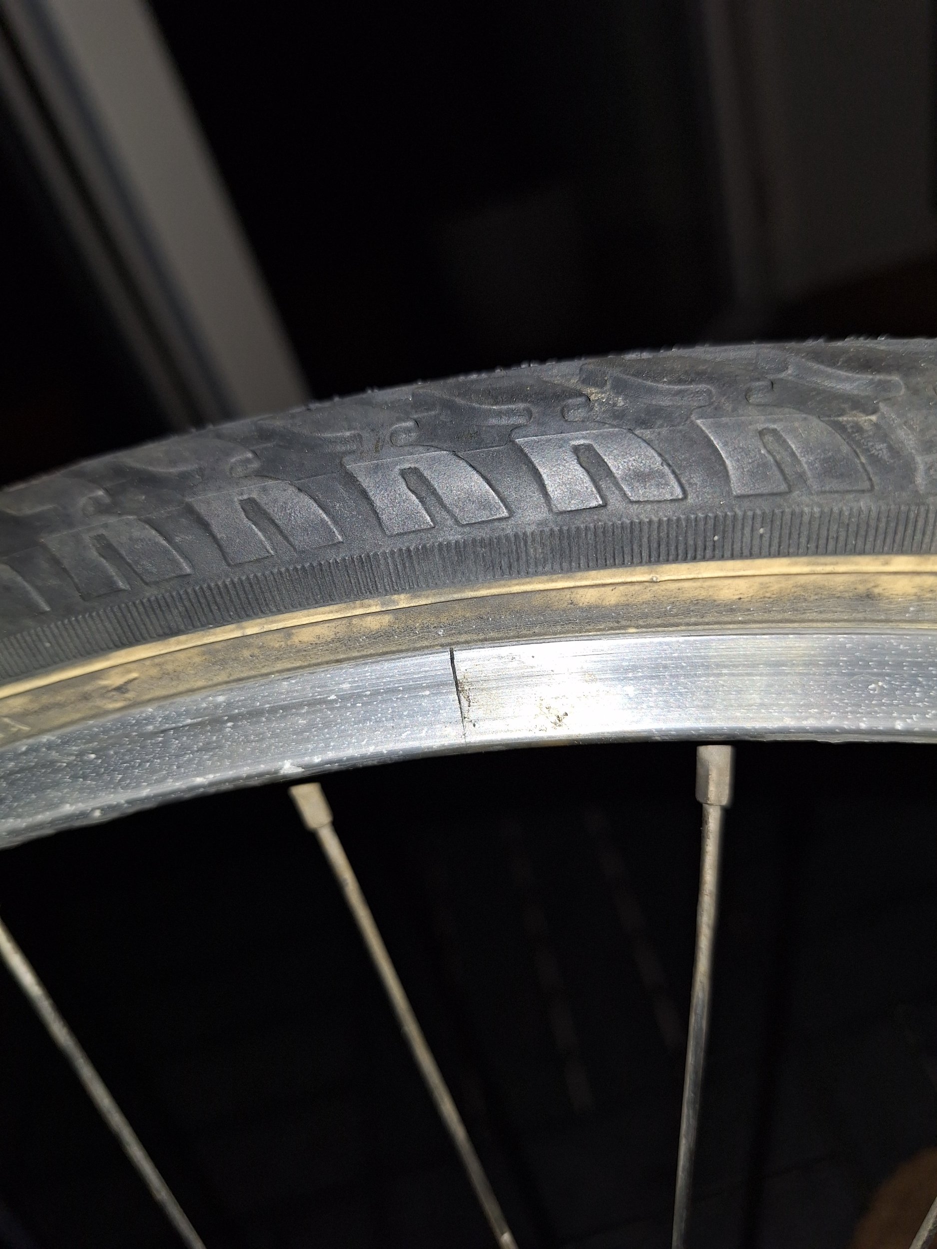

20240923_224959-jpg.728732
Det är svårt att se exakt på bilden,
men jag tycker att det ser ut som skarven.
Är "sprickan" mitt emot ventilhålet så är det med stor sannolikhet skarven
Alla fälgar är skarvade, även om många av de dyrare nuförtiden ha svetsad skarv som sedan ofta svarvas, särskilt hos fälgbromsade fälgar.
Men det finns de som säger att sådana fälgar då får kortare livslängd eftersom en del av bromssidan redan är bortslipad.

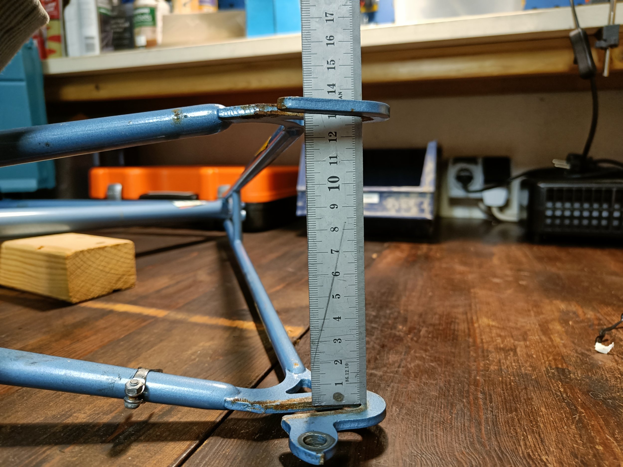

Men som en annan då, som har noll koll på cyklar egentligen. Om jag ska välja delar, vad är det man bör utgå ifrån? känns ju som det är ett hav av olika delar med olika specs/egenskaper. Ska jag börja kolla ut vettiga hjul?
Eller ska jag kolla vevaxel först? eller växlar? :)
När du nämner 140 mm exempelvis, Det är bara rakt upp och ned bredden över hjulinfästningen? Kollar jag på min cykel så ser den ut att ligga på 125mm mellan fästpunkterna på insidan.

Med 126 mm mellan dropouts:en kan du använda fem-, sex- eller sjudrevade frikransar.
Skulle inte våga säga att jag har så bra koll jag heller, men så här mätte jag:
Så ungefär detsamma, ~125mm. Lite får man lirka, men hade egentligen inga problem med att få dit ett modernt hjul.
Sen tillåter olika freehubs olika stora kassetter, dvs antal växlar. Hur det funkar och vad som är standard har jag jättedålig koll på, men mitt tips skulle vara att först beställa ett par hjul och se till så att de passar, och sen mäta och googla vad för kassett som går på, innan du beställer växlarna. Jag har också tyckt att det har varit svårare att fynda passande hjul än att hitta växlar, så det skulle kunna vara lättare att helt enkelt låta hjulen du hittar diktera.
