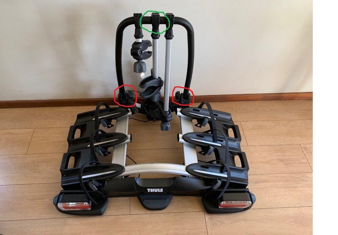

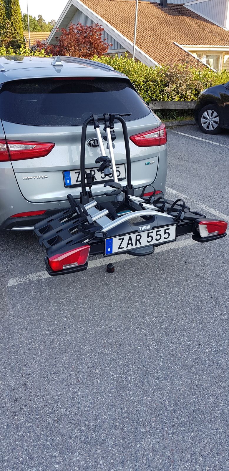

Jag är en ny användare av Velocompact 3 och hade lite problem i helgen...
När jag hade 4 cyklar lastade (1 på adapter) ville cyklarna vinkla sig ner vid de med rött inringade lederna, trots att jag drog åt skruvarna så hårt jag kunde.
För att cyklarna skulle vara upprätta under färden satte jag ett spännband från gröna cirkeln till mitt tackräcke.
Någon kommentar...?
Någon kommentar...?
Det Mårten skriver är helt korrekt.. du måste lossa plastskruvarna rätt mycket, trycka ner bågen så ändarna på bågen ”låser” fast i botten sen är det bara att spänna skruvarna igen

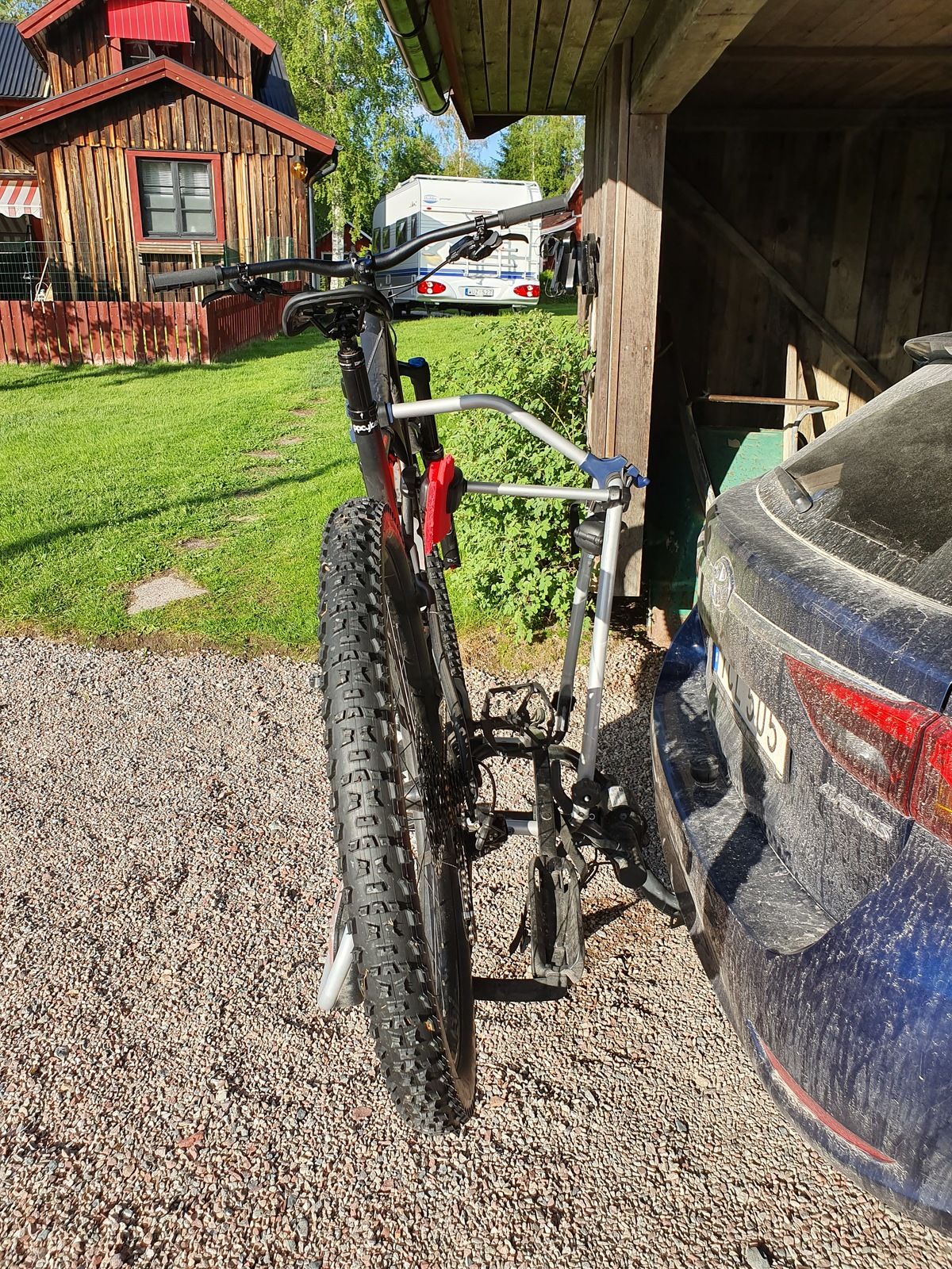

Är lite sugen på att förlänga själva bågen hjulvaggorna sitter på?

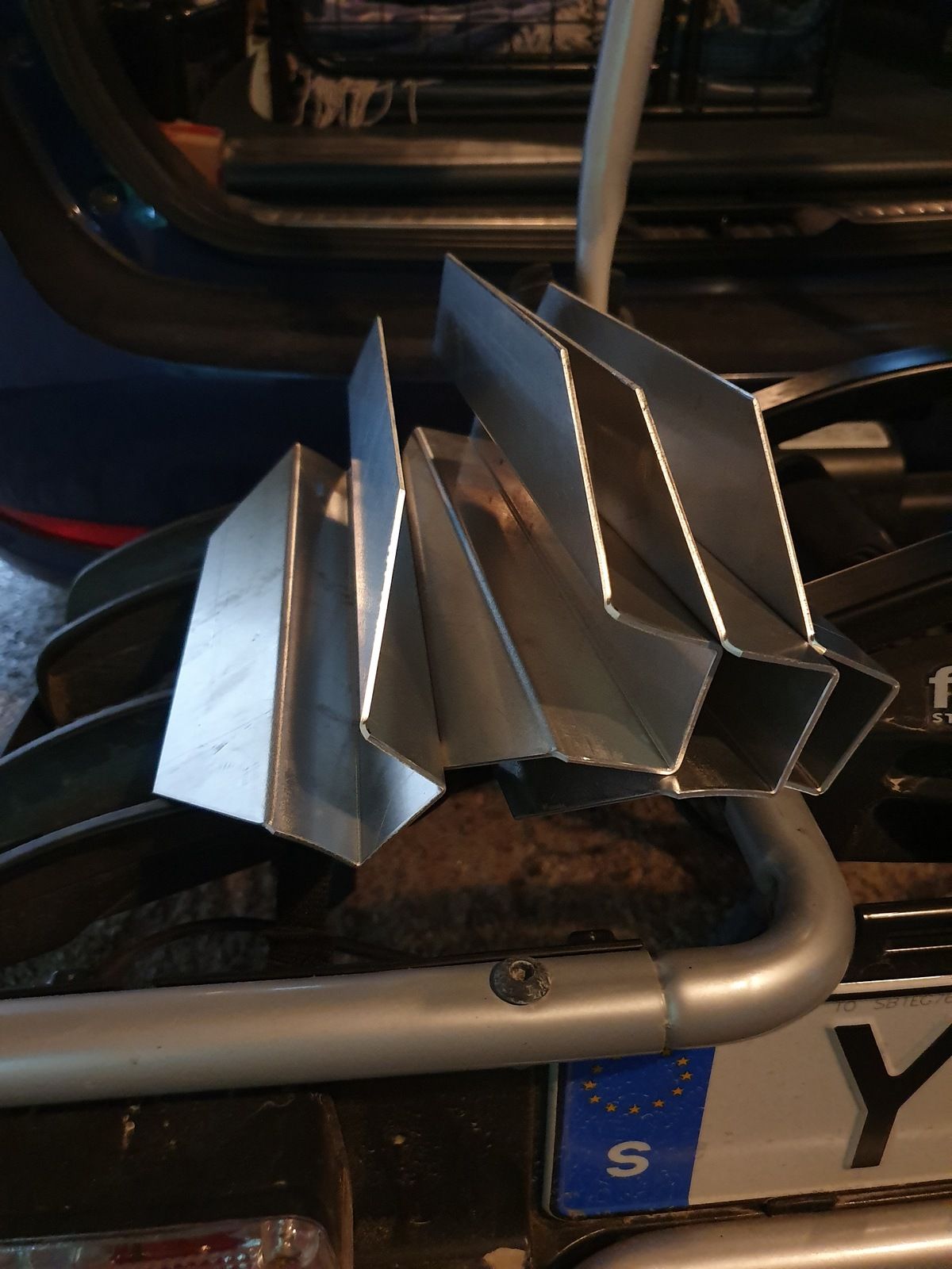

Tror jag löst mitt armproblem iaf, lånade armen från husvagnens ställ. Då kommer ramen att luta lite bakåt men det borde ge mer plats för att slippa skav mellan cyklarna. Ska ut å åka i helgen så får utvärdera sen?

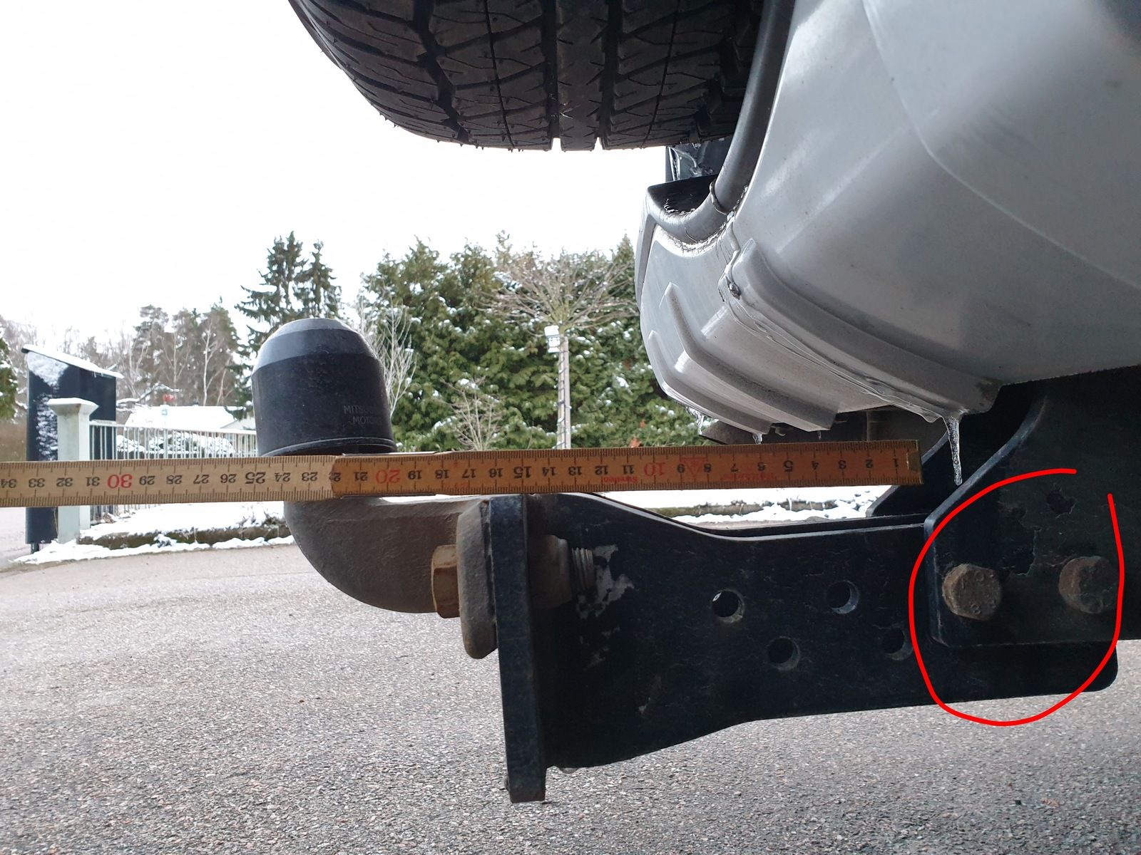

Jo, jag har en 2" Hitch receiver som jag köpte från Dalhems för ett tag sedan.
Dock var denna för stor för att passa rakt av. Måste fräsas bort ett par mm. Sedan tror jag det blir svårt att hävda typgodkänd dragkrok med ett sådant bygge. Men det kanske skulle gå att regbesiktiga. Fast då skulle man flytta upp den så den inte förstör departure angle som det gör nu. Ah, det blir helt enkelt för mycket meck för att orka nu.

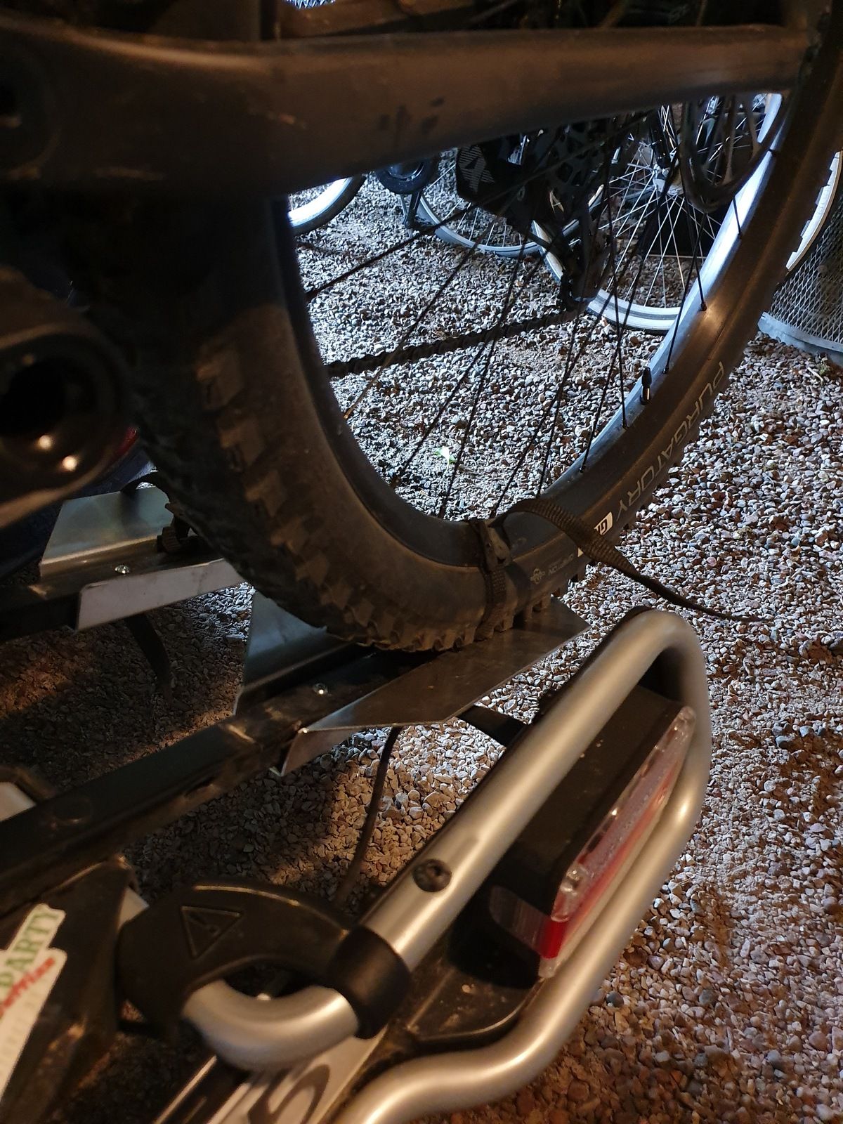

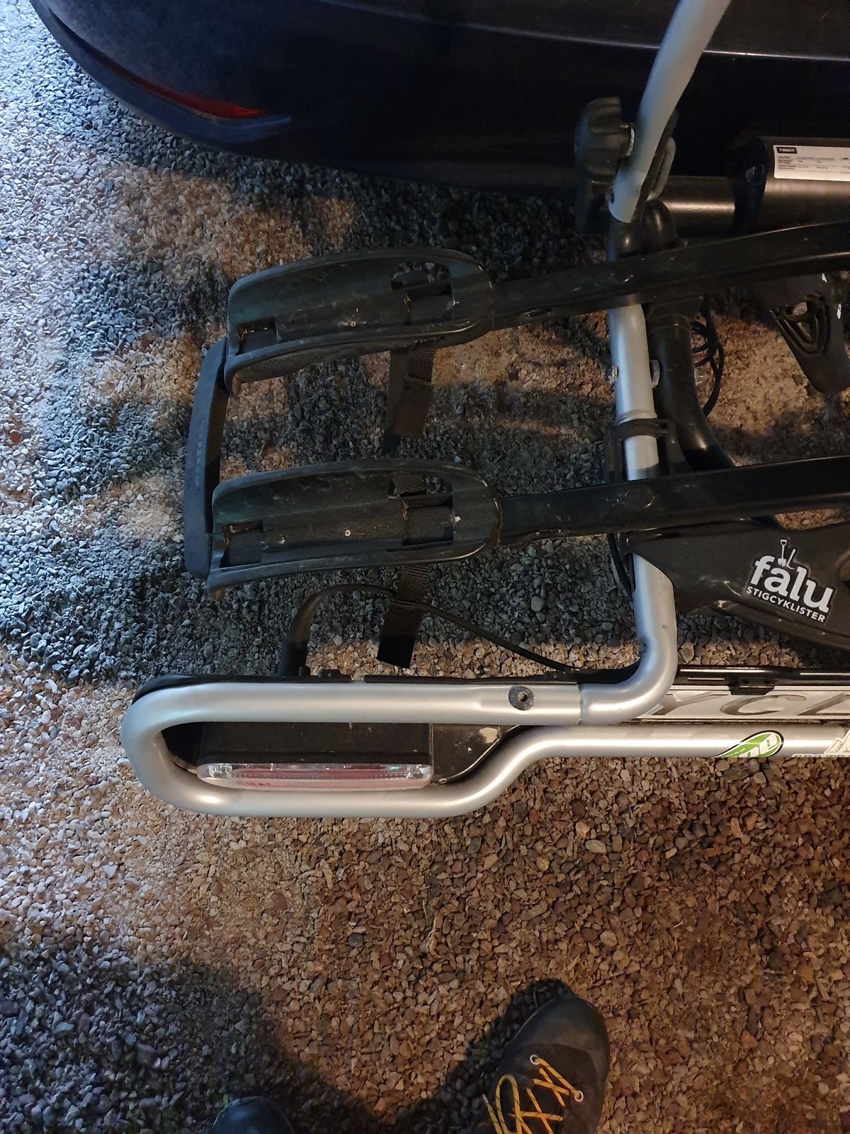

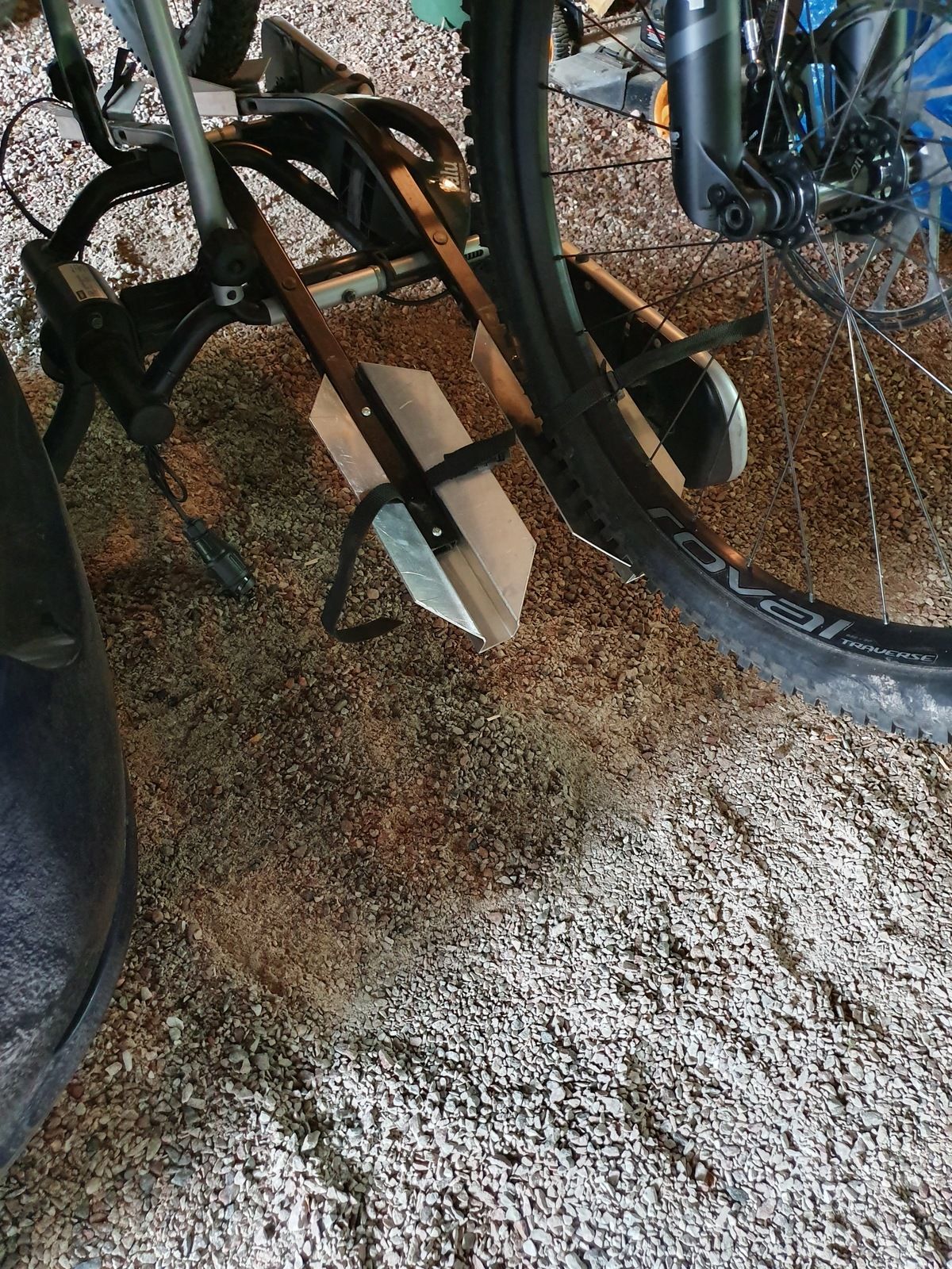

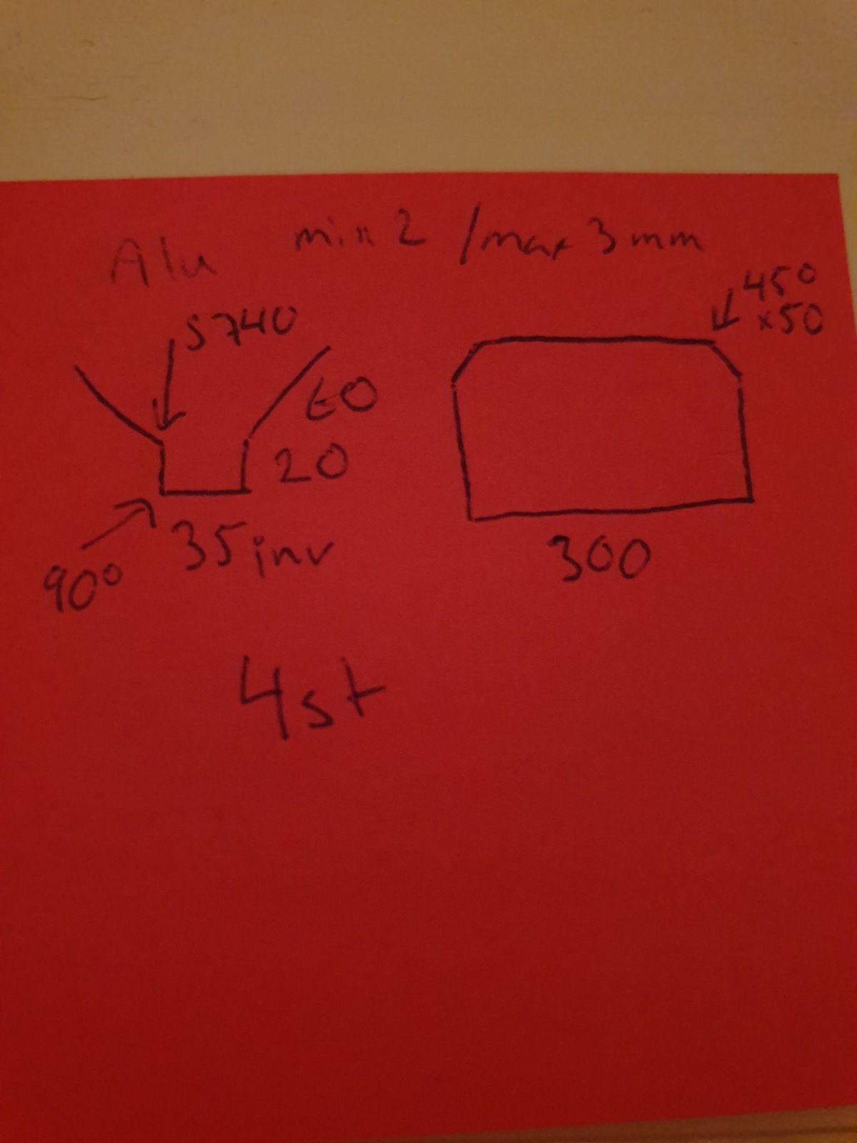

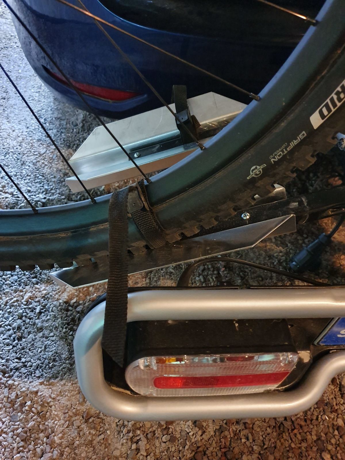

Jag tröttnade på att mitt 941 var för kort, så måttade lite plåtar och fixade lite skruv, låsmuttrar och ett borr?
Nu blev stället 10cm längre per sida å cykeln står inte å väger på kanterna när man ska klämma fast den.
Var ju även tvungen att ta en meköl?

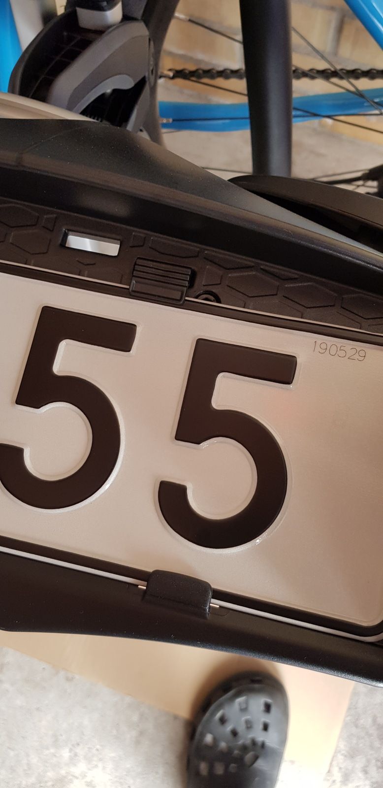

Idag kom mitt Thule Velocompact 3. Var ju tvungen meka ihop de delar som skulle på och sen ut på bilen.
Sitter riktigt bra på kroken. Provlastade min och sambons mtb och de satt fast riktigt fint, smidigt med pumpspännen till hjulen.
Var en smart fastsättning av regskylten, man stoppade in plåten i nederkant innanför två läppar och sen var det två plastklipps som man klickade fast plåten med.
