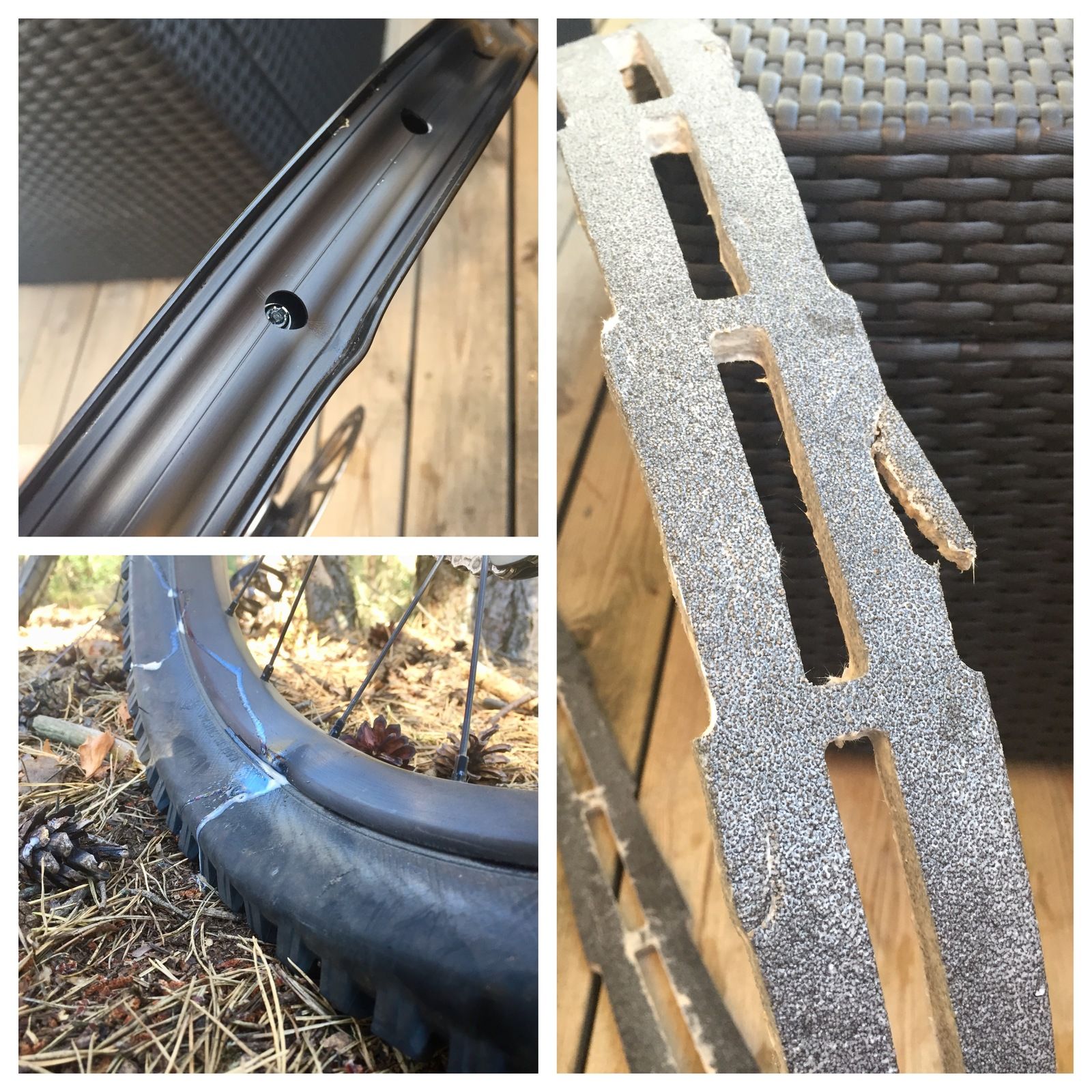

Huck Norris räddade mitt framhjul (kanske) från en punka/bucklad fälg. Det sjöng rejält om hjulet men hände inget mer än en svag antydan till buckla (typ tiondelar).
Däremot räcker det inte på bakhjulet. Trots halvhögt tryck fick jag ett däck-snakebite med dubbla hål i däckssidan och en liten skada på fälgen.
Funderar på att uppgradera till HN DH till bakhjulet senare.

Nu har jag inte läst hela tråden... Men att det sjunger om framhjulet behöver nog inte betyda så mycket om det inte rör sig om typ 2 meter till platt (brukar sjunga typ en gång per tur för mig). Jag kör supergravity utan inlägg och det enda jag märker är att jag alltid får rikta 30 mm fälgen men 23 mm klarar sig... Dock är dom inte likasamma. Det vore intressant att köra 4-5 hjulpar på en tuff bana och jämföra ordentligt.
