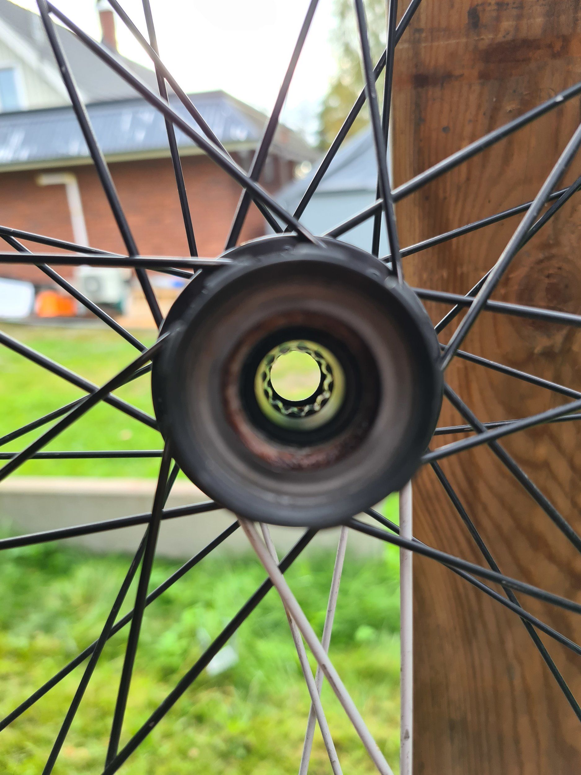

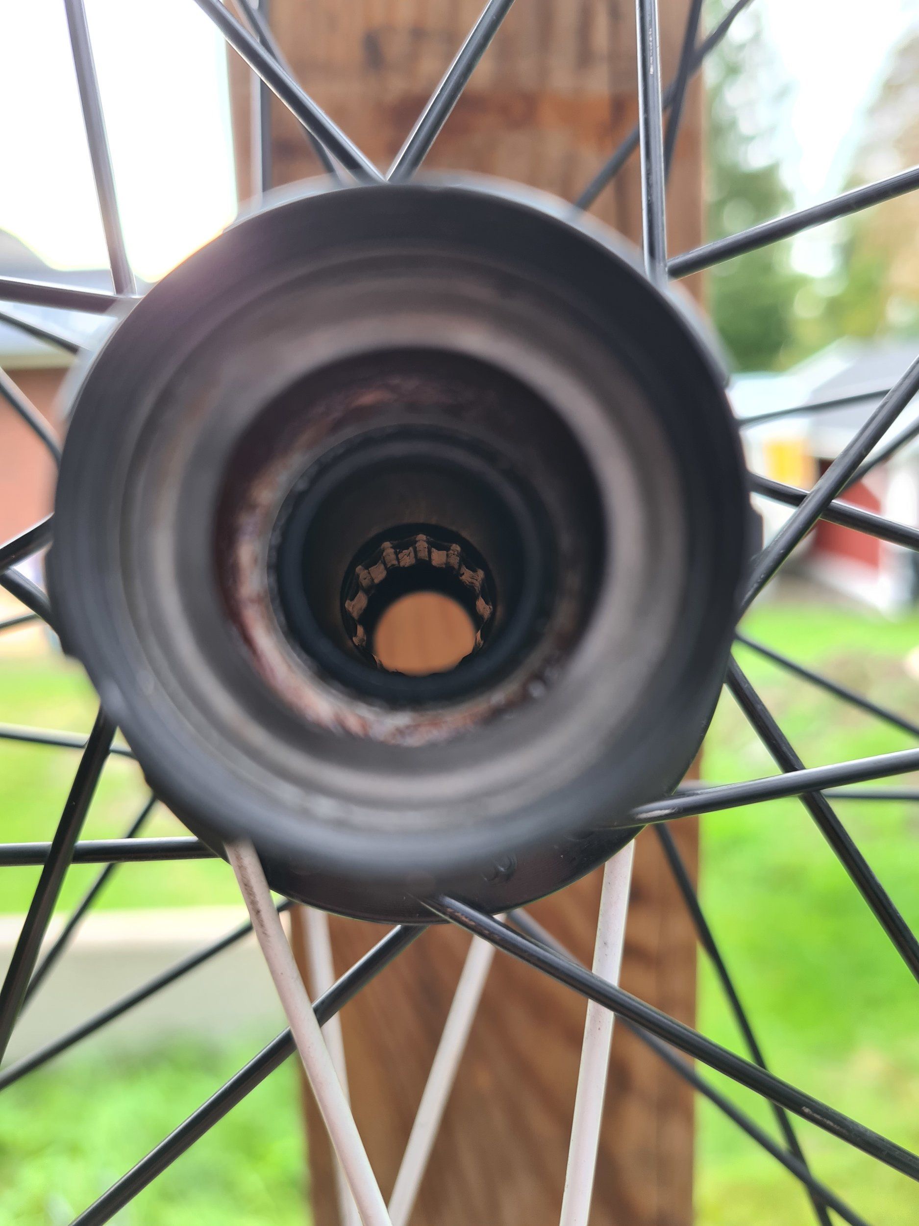

Tjenare! Vad är det för verktyg jag behöver? Lite större än 10mm insexnyckeln så jag skulle gissa att det är 12mm

12mm insex hylsan går inte in i hålet så 12mm är nog förstort. Är det 11mm insex kanske? Tycker inte som att det ser ut som att det skulle vara insex men det känns ju ändå rimligast

bytte ut en sån här för några veckor sedan
bitsen som följde med för montage är en insex 11. Men jag tog faktiskt loss den med förlängningsskaftet till en 1/2” hylsnyckelsats.

1/4” menar jag nog
