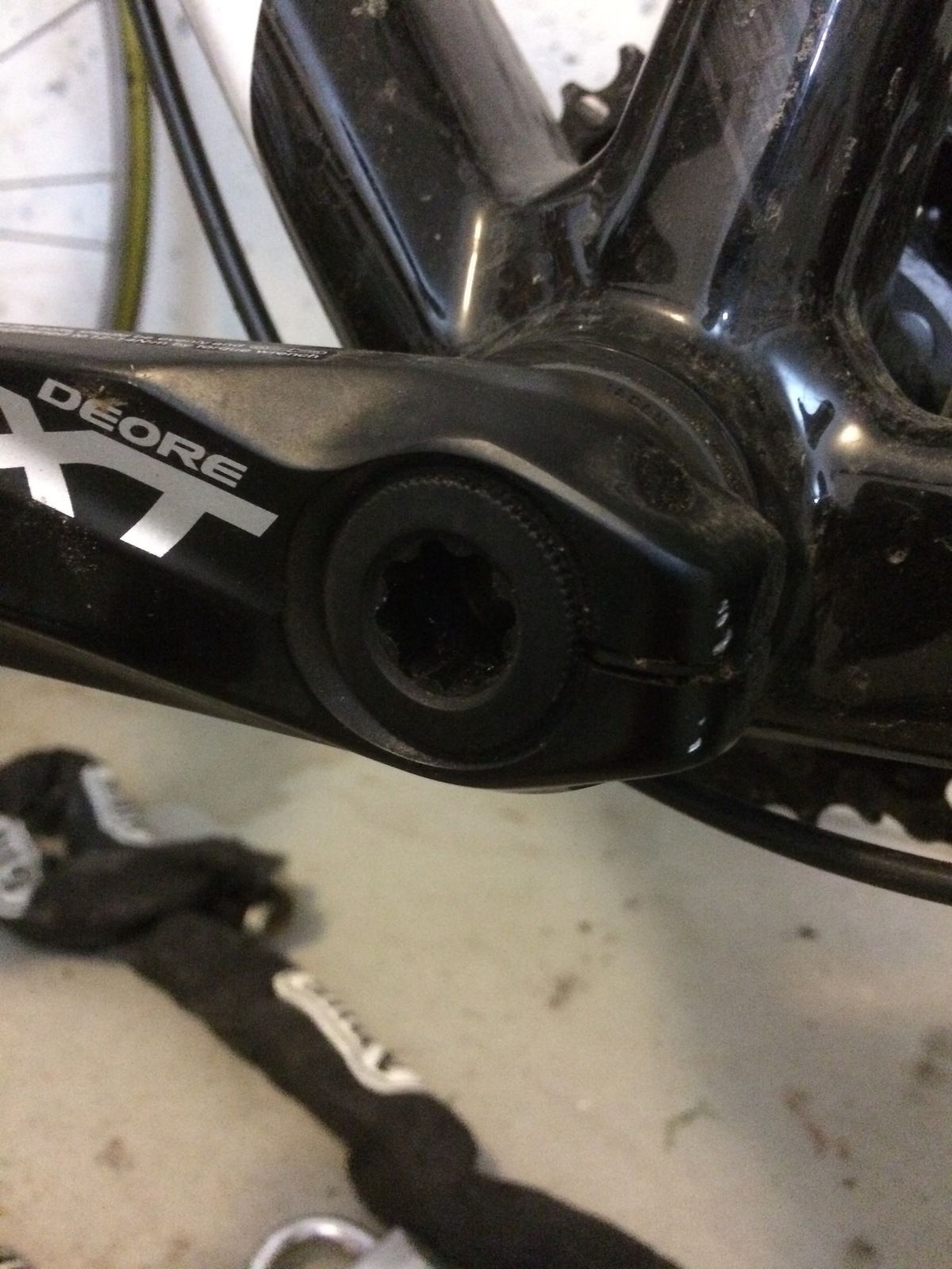

Vad behöver jag?
Vad heter verktyget/hylsan jag behöver för att få bort vevarmen?

Den brukar inte sitta hårt alls efter man lossat på vevarmen. Man får med en plastbit för det där på julas superexklusiva verktygskit för cykel

Tack för hjälpen alla.
Ska införskaffa ett sånnt verktyg sen.
Som ericke sa så satt den inte hårt, moddade ändan på en tumstock. Funkade kanon:)
