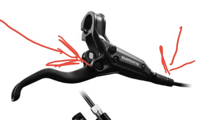

Mitt ena handtag läckte. Det var rejält oljigt såg jag när jag kikade in mot infästningen av handtaget ”spaken” mot själva basen av handtagsenheten. Alltså titta in underifrån.
Du kan ju även pilla gummimuffen åt sidan. Den som täcker slangens infästning mot handtaget. Är det oljigt där så räcker det kanske att dra åt infästningen eller byta oliv och stift.
Vad händer i bromsen?!? Är det luft?
Kika här alltså

Infästning mot slang är torrt o sitter stenhårt. Det andra stället är något oljigt men svårt att veta om det kommer efter alla luftningsförsök eller ej…

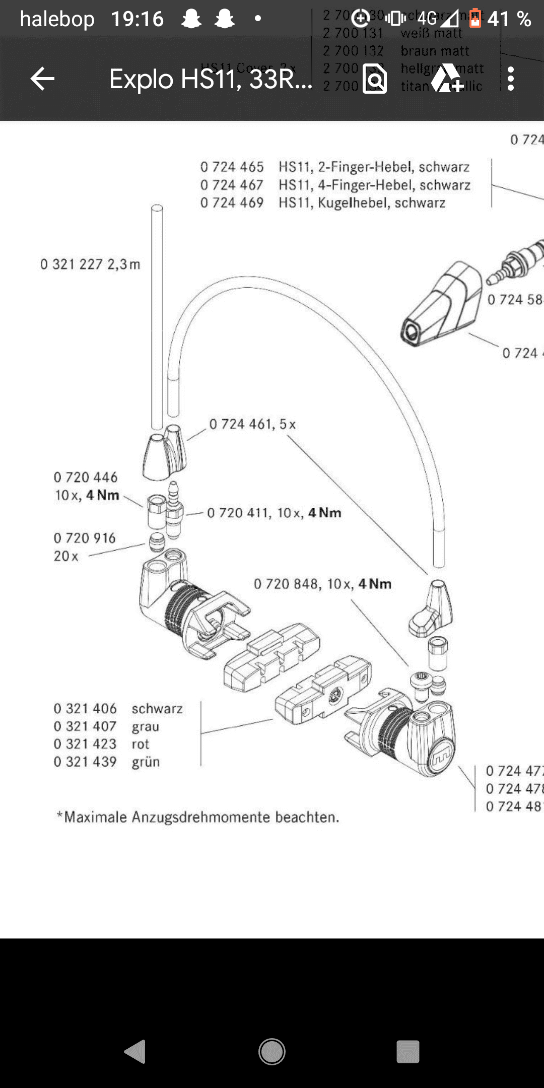

Peka då gärna ut vart denna fjäder sitter
På den där ritningen finns det ingen
Antingen sitter den inuti själva oket eller så dras den tillbaka på samma sätt som en skivbroms dvs mha gummipackningen.

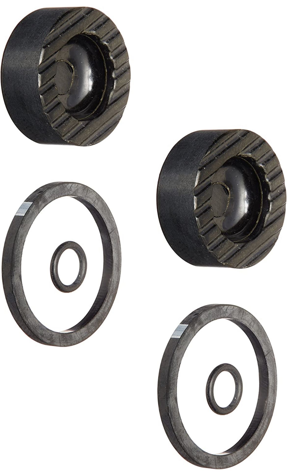

Jag säger inte att du har fel. Jag säger bara att du gärna skulle få visa vart den här speciella o-ringen som drar tillbaka kolven på dom aktuella bromsarna sitter.
Den finns inte med då man demonterar ett ok.
