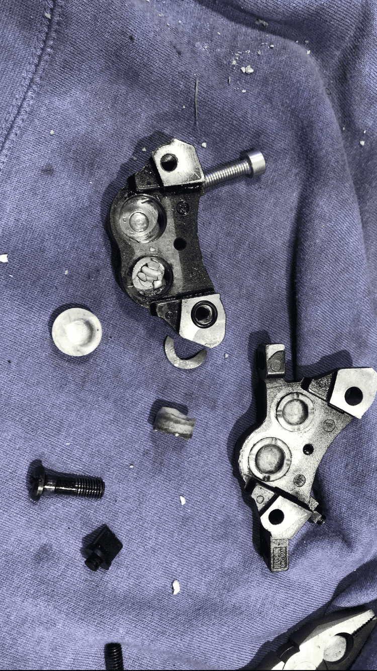

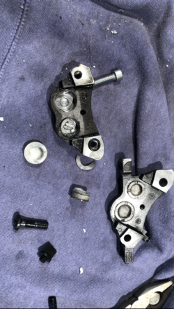

Jag säger inte att du har fel. Jag säger bara att du gärna skulle få visa vart den här speciella o-ringen som drar tillbaka kolven på dom aktuella bromsarna sitter.
Den finns inte med då man demonterar ett ok.
Det är den med en 90-graderskant den stora.
Om du känner på den sidan som sitter mot kolven så känner du att den inte är helt slät.
Den lilla fjuttkanten är det som blir lite deformerad och när trycket släpper tar den med sig kolven tillbaka.Kolla på animeringen i mitt inlägg så ser du hur det funkar.

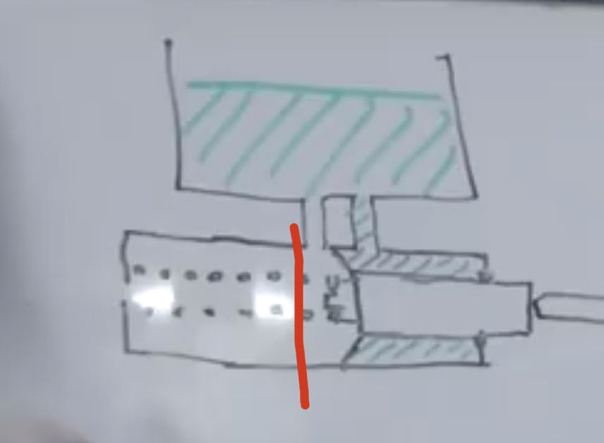

Det "hålet" är väl till för att det öppna systemet ska kunna fylla på med mineralolja för att kompensera för slitage?
När "master cylinder" kolven passerar det hålet så börjar trycket byggas upp. Efter det så kan man se det som ett slutet system. Undertryck är väl fel uttryck, lägsta trycket systemet kommer ha är normaltrycket i reservoaren.

Jag kan bekräfta att det sitter en sorts O-ringar som har square edge i bomsoket.
Dessa drar tillbaka kolvarna av sin egen strävan.
Om någon inte tror på det, så kan ni pröva att demontera ett shimano-bromsok.
Fråga mig inte varför jag vet, men det är sant. Jag kan även bekräfta att kolvarna är keramiska på de lite finare bromsarna. Så de rostar iallafall inte. Även om de kan spricka och smulas till bitar där inne i oken och ge väldigt märkliga problem.

Den delen jag undrar över är då kolven i handtaget passerar den röda linjen. Efter det kan väl systemet anses vara slutet, och det utgör största delen av rörelsen. Eventuell tryckjustering från det hålet kommer först då handtaget är längst ut igen. Annars är det ju på fel sida av huvudcylinderns tätning?

Exakt. Kolven stänger av flödet till reservoaren och skapar ett slutet system när man trycker in handaget
