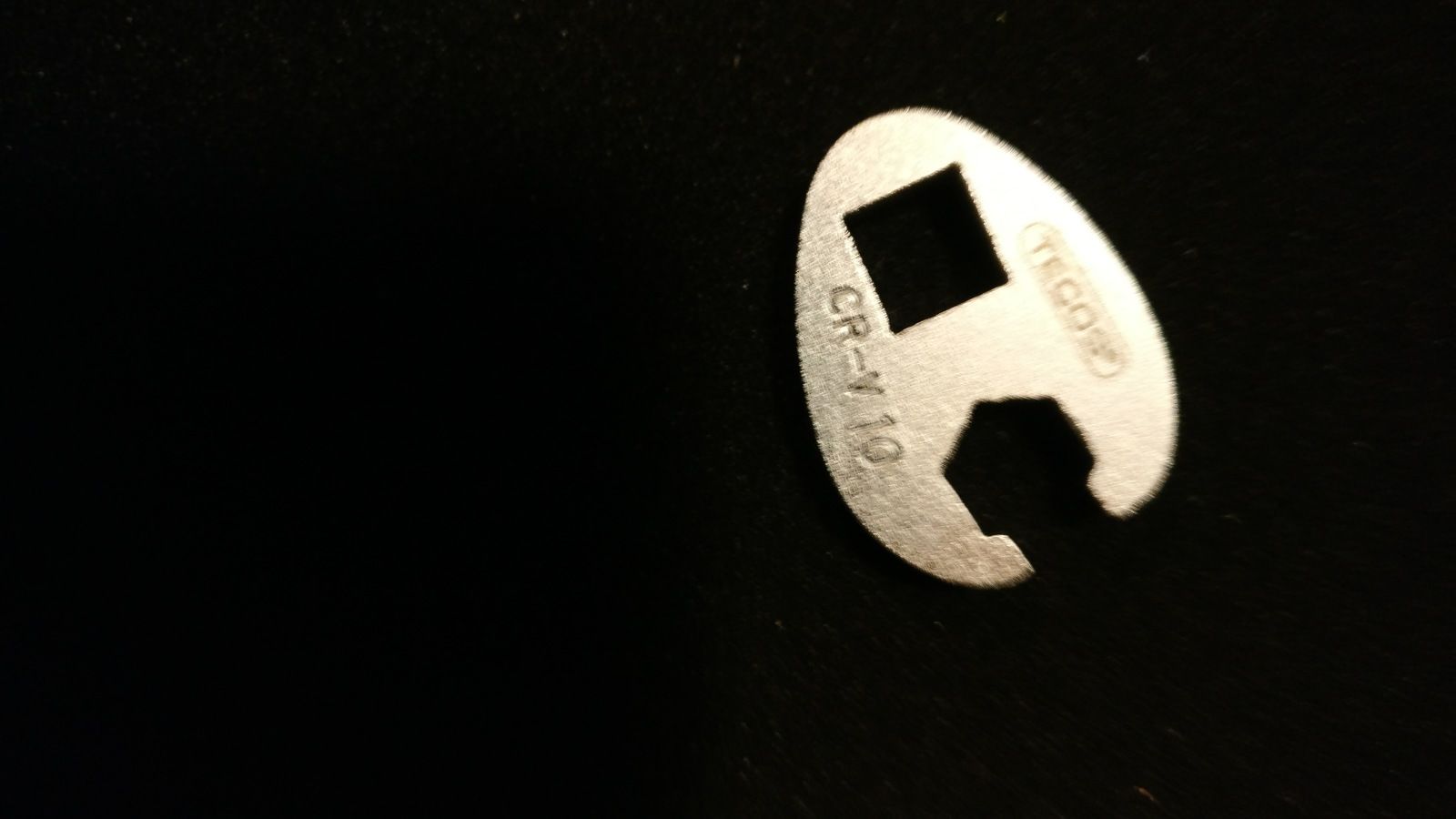

Vad heter detta verktyg och hur använder jag det?
Gubbcyklist
Som rubriken säger? Del i en verktygssats. CR-V gissar jag står för materialet och 10 dimensionen, d.v.s. 10 mm. Det fyrkantiga "hålet" passar i spärrskaftet.
Hur f*n använder jag delen?

Edit: Vad gäller kråkfoten så är det vettigt att sätta momentnyckeln 90° mot ingreppet i andra delen så att säga. Annars får man högre moment än vad momentnyckeln visar, eftersom hävarmen blir längre. Det blir värre ju kortare skaftet på momentnyckeln är.
Det där med 90° har jag läst på om förr, men hur blir det egentligen? Med en normal kråkfot och ett normalt skaft blir det nog inte så stora skillnader, men tänk ett extremfall istället med typ 1 meter kråkfot och 1 dm skaft. Självklart skulle det aldrig användas... Dock skulle det bli väldigt konstigt och eftersom det är konstigt borde även en normal konfiguration fela åt något håll.

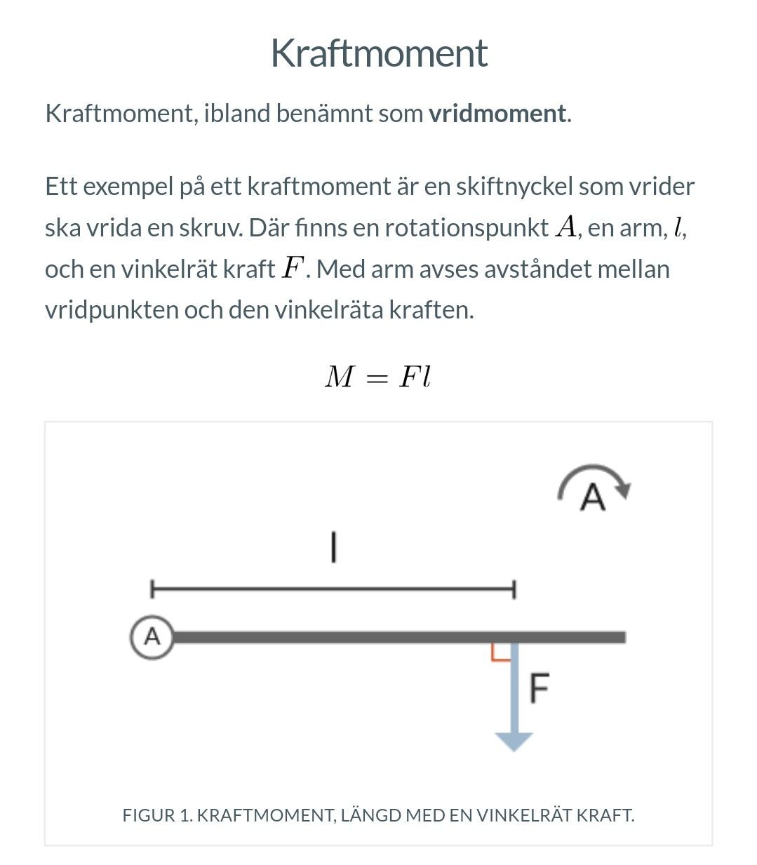

Hävarm bestäms av avståndet mellan den punkt där du trycker och den punkt som ska rotera. Sen kan vevar eller i detta fall kråkor och skaft snirkla sig hur som helst mellan dessa punkter.
http://fysikguiden.se/kraftmoment/
