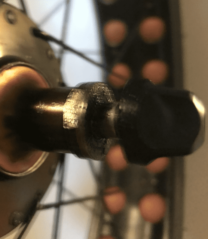

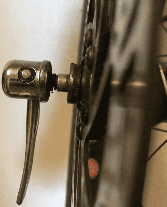

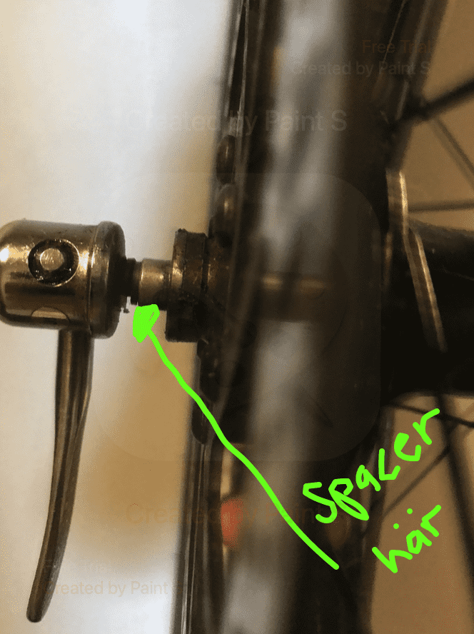

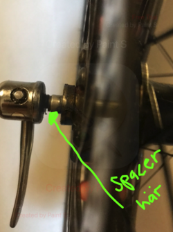

Så mitt hjul på fronten vill alltså för långt till vänster och kommer allt för nära gaffeln. Det är inget fel på ekerspänningen så det rullar som det ska i en rät vinkeln.
Men det är för långt till vänster och kommer för nära gaffeln därför på den sidan.
Vilken typ av spacers finns det till den här typen av hjul där man spänner på hjulet med ett sånt här spänne? Jag har sett den andra typen av spacers som används till hjul med fastsittande axel men vet inte riktigt vad spacers till den här typen heter.
Kunde någon skicka länk till var jag kan köpa sådana på nätet och tala om för mig vad de heter så att jag kan söka efter det själv även :).
    153.7 KB · Besök: 97
    174.4 KB · Besök: 108
    164.4 KB · Besök: 92

Jag är skeptisk till att sätta en spacer för att pressa ut gaffelbenen är lösningen på ditt problem. Vad är ditt problem? Är det ovackert, drar cykeln snett, slår däcket i gaffeln?
Vad heter hjul-spacern jag behöver?
om du vänder på hjulet, går det då närmare andra gaffelbenet? är så fallet behöver hjulet dishas, dvs justeras i sidled.
om det efter vändning fortsätter liga nära samma gaffelben som förut, är antingen gaffeln snedböjd, eller ligger något emellan så axeln i inte kommer i korrekt läge?

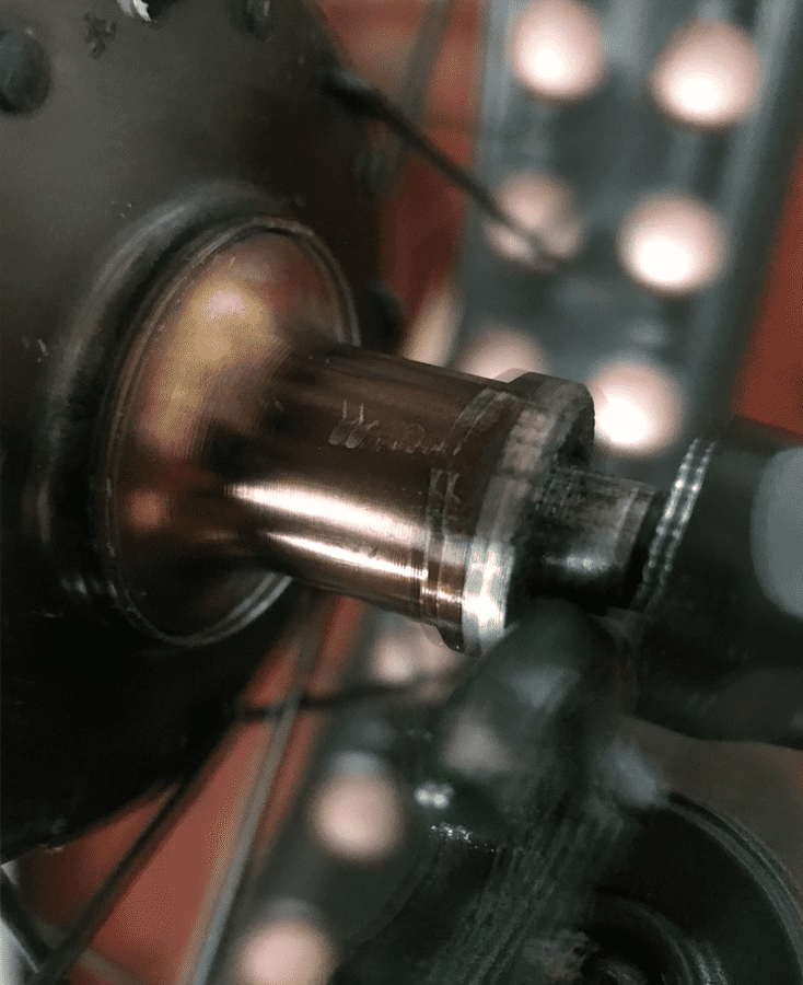

Ser ut såhär. Tror inte det är ekrarna alltså. Utan att den bara är närmre på ena sidan. Jag missade att det var så först:
så då är det ett enkelt jobb att disha om hjulet. köp en bra ekernyckel:)
Så problemet är ekerspäningen på hjulet? Är du 100? ?
Lutar för mycket åt ena sidan? Inte en spacer som behövs här som jag trodde. Kan ju vara att den jag inhandlade däcket av har satt spacers i fel ordning. Men du tror det är ekerspänningen som drar för mycket åt ena sidan? ?
Är det en lång spacer eller två kortare på den här bilden?
Tycker det borde vara symmetriskt iom fälgbromsat framnav
om felet sas byter sida när du vänder hjulet i gaffeln, sitter felet i hjulet. om någon fipplat med diverse spacers kan ju det förstås påverka, men passar hjulet breddmässigt i gaffeln är oavsett det rätta att disha om hjulet
vore hjulet är felfritt och centrerat, och felet inte byter sida när hjulet vänds, sitter felet i gaffeln. ett besvärligare läge.
Hmm det är ju centrerat när det spinner. Men det bör oavsett dishas då? Eftersom det är på ena sidan det ligger nära gaffeln?

Det byter sida. Ska jag disha då eller?
Förstår inte riktigt termen. Är det samma sak som truing bara att man drar allt lika mycket åt ena sidan?
Eller är det någon som har en bättre video på dishning? Vet inte om den här videon gör det som jag fiskar efter ?
Börja med att testa hjulet i en annan framgaffel. Montera det åt "bägge hållen" och se att förskjutningen på hjulet ändras när du vänder på det.
Dishning är i princip att släppa ekrarna på ena sidan och dra åt på andra sidan.
Gör små justeringar och kontrollera ofta

Dishing handlar om att ett hjul kan vara helt rakt men att centrum av fälgen inte hamnar i mitten av ramen (mitten av navet).
Du löser det som du säger genom att skruva lika mycket på alla ekrar som går till den sida åt vilken fälgen ska flyttas. När du har gjort det kan du behöva finjustera rakheten igen.
