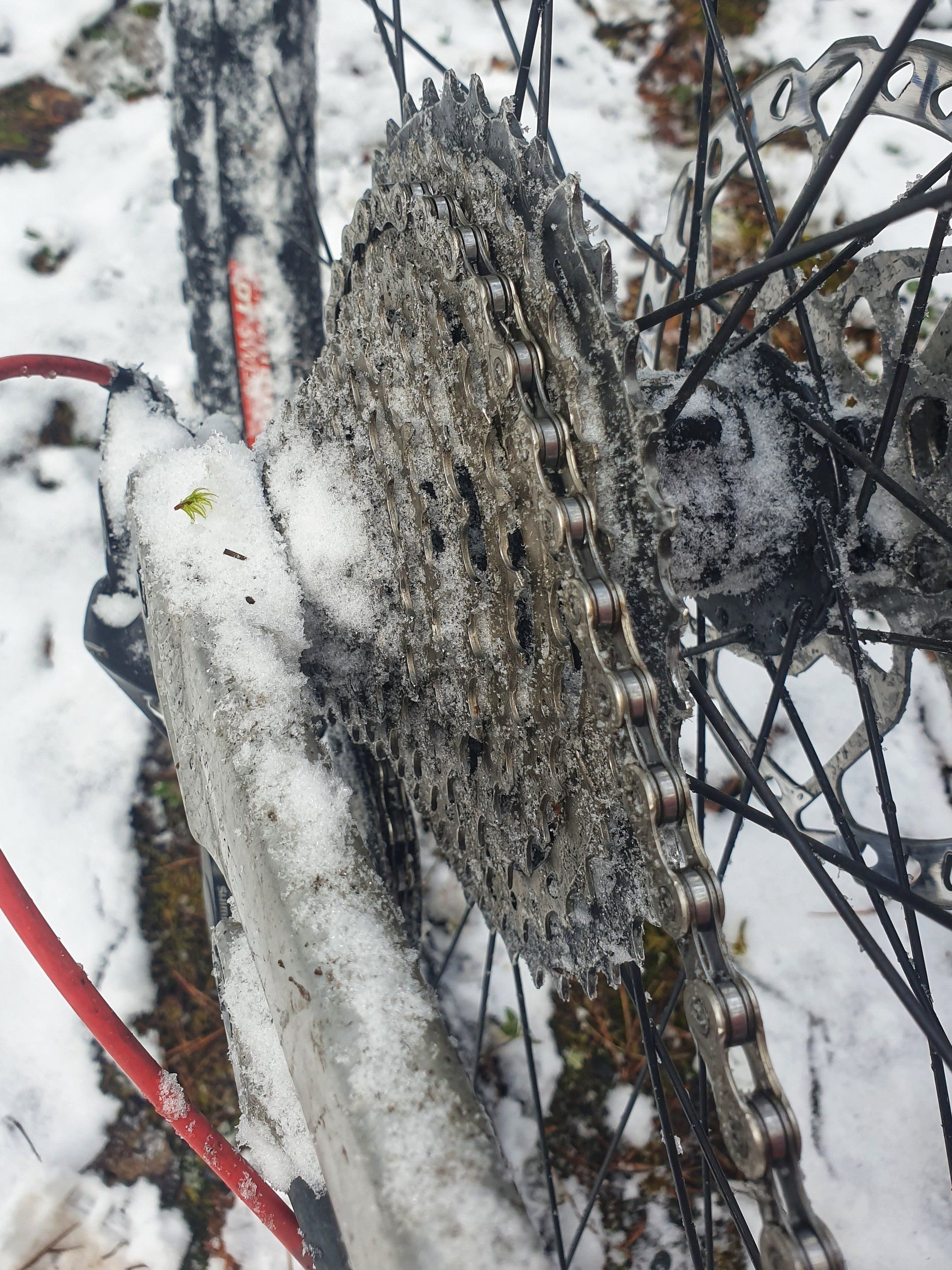

Idag behövde man inte ens gissa.
Väldigt ont om 11-13 idag :p
Känns som att jag knappt använde nedre halvan, och hade gärna haft större än 42 på hala branta klättringar.

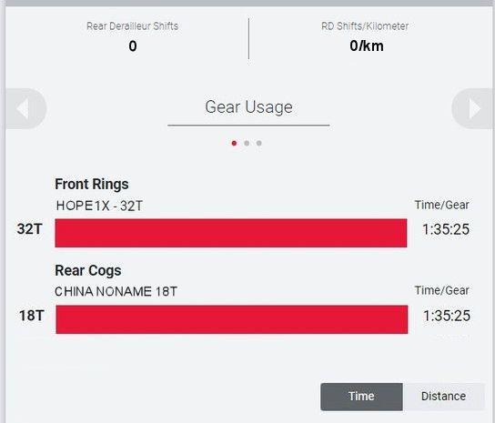

Såhär ser det ut för mig när jag cyklar till och från min hemmabana (15 minuter vart håll give or take) samt två varv på banan (Hörby MTB Arena) i "normalt" tempo.
Att växel varje 38 meter verkar riktigt ofta! Men jag har ingen aning hur ofta jag växel själva. Är 26 gånger på km vanligt?
