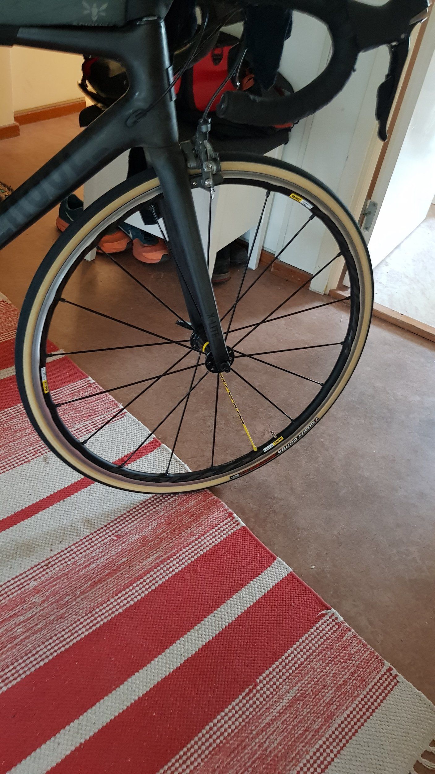

Mina Schwalbe ProOne har rullat 650 mil såhär långt i ur och skur utan punka. Samt en del sol med. Iofs 30 mm men det är ju rätt nära. Slanglöst.
(lär även finnas i 28 mm med tillägget TT. Vad nu det gör för skillnad...)
Vad ska man köpa för 28mm däck?
Hissar också nya Pro One, inte lika lätt att få jack i som föregångaren och ca 50g lättare än gp5000.
Jag hade inte valt dom i grusigt före dock.

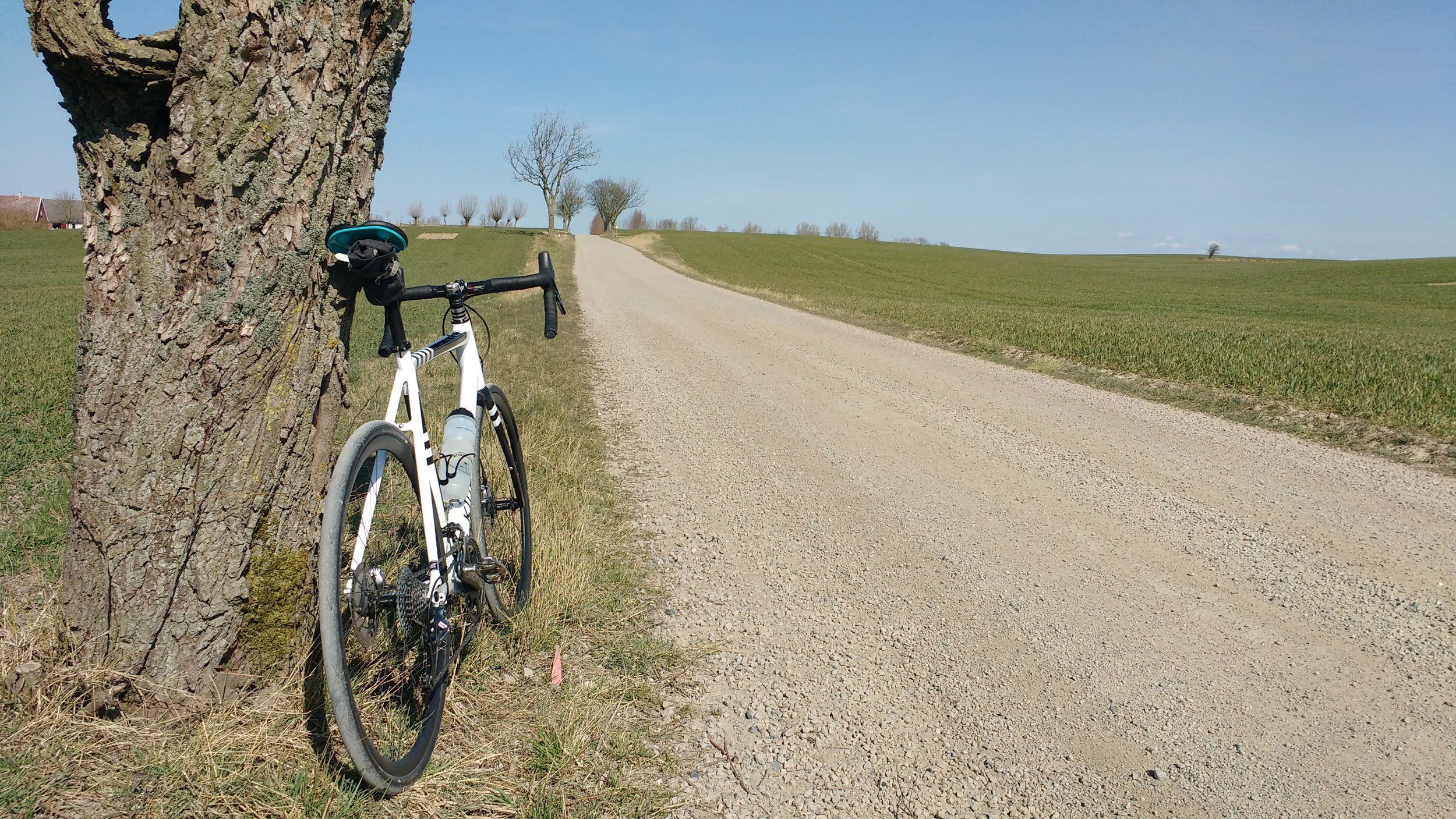

När jag tog ut min monstergravel med retrohjul på lite stigcykling tog det inte många kilometer innan första pyspunkteringen kom. Lite tätningsgucka i slangen och problemet är minimalt. Skönt att slippa byta slang på ett superlerigt hjul.

Visa bilaga 473281
Vittoria Corsa Graphene 2.0 känns komfortabla och snabba. Det står mellan dom och René Herse Chinook Pass Extra Lite, bägge 28mm.
