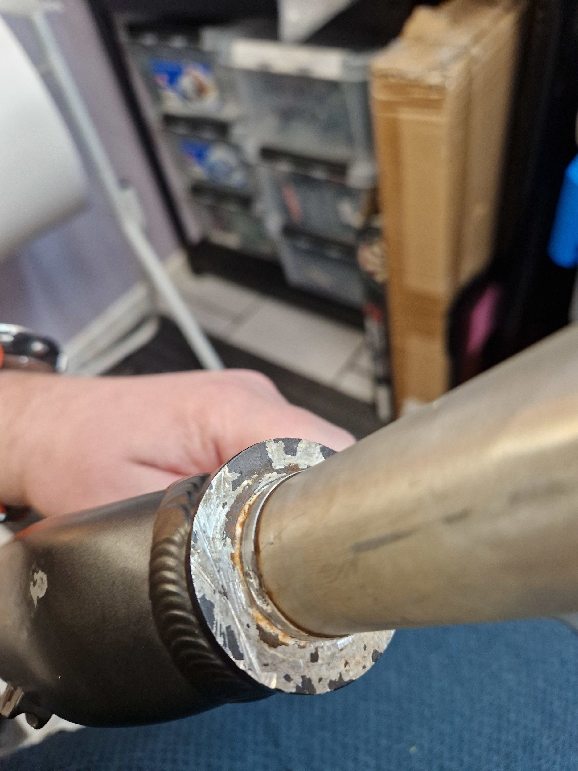

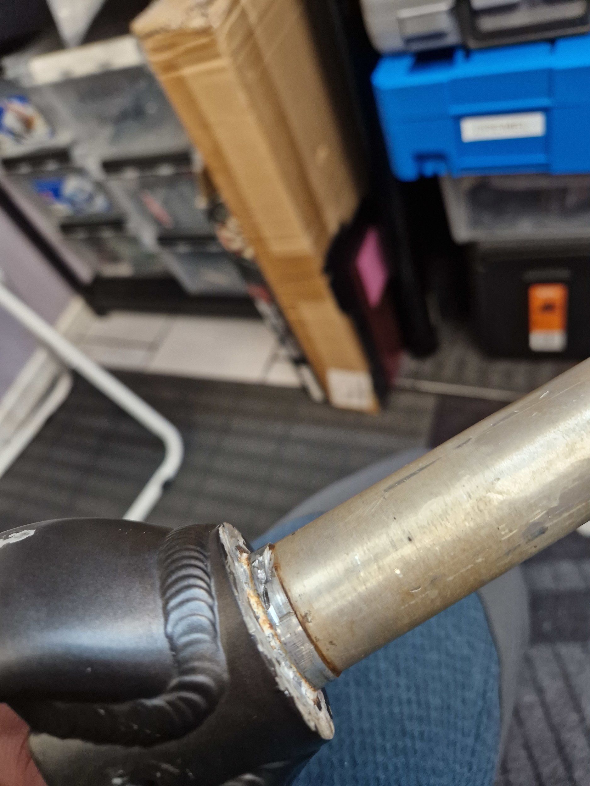

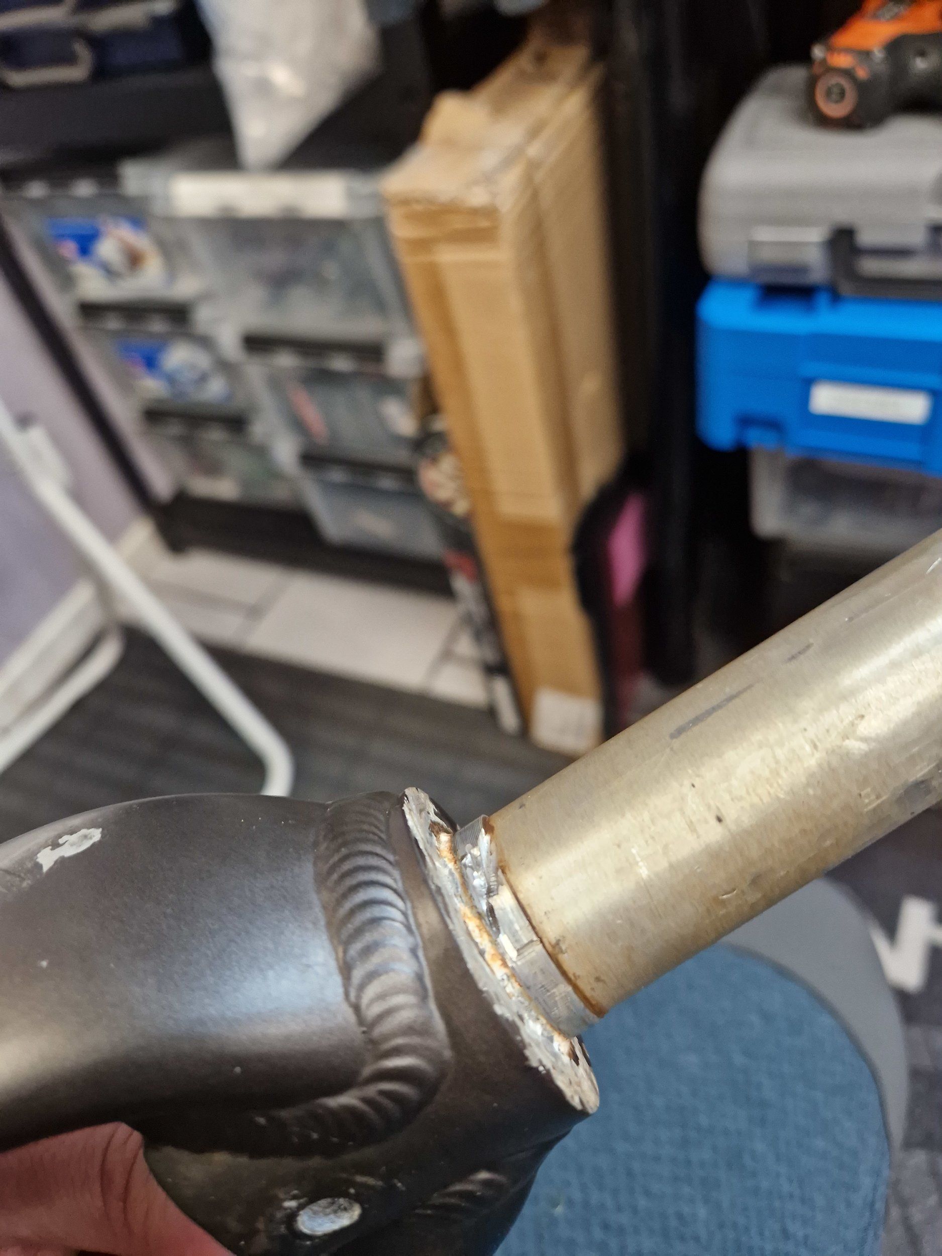

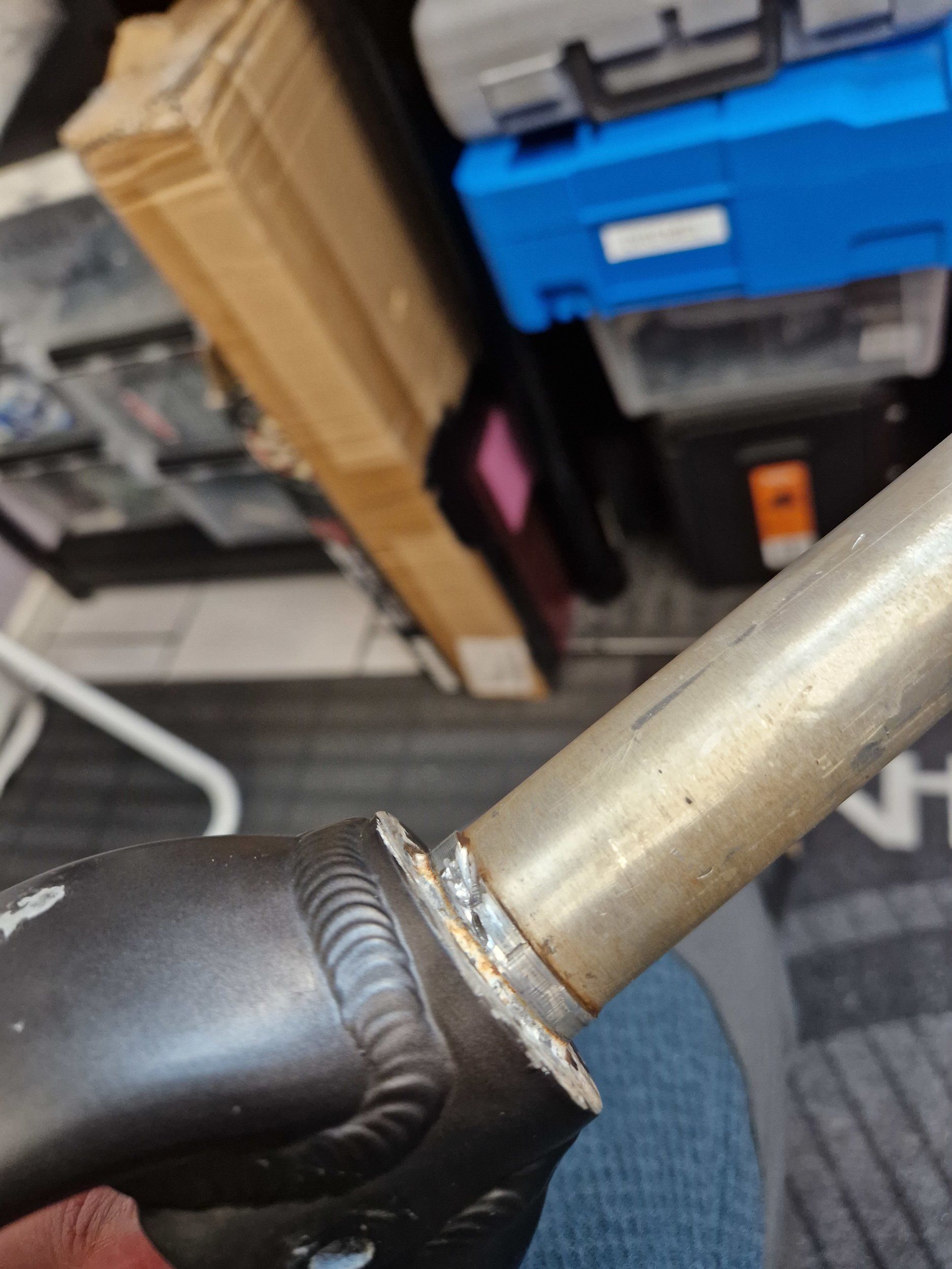

Vad tror vi om denna gaffeln (cityhybrid)
marr
Använts lite väl mycket våld vid bortplockande av crown race.
Mesta skaden är på själva ringen som crownrace ska sitta på. Marginellt i styrröret.
Svårt att få bra bilder.
Jacken som är i sidan, är de i själva gaffelröret eller är det som en krage runt, som är skadad? Jack i den positionen på gaffelröret vore inte en höjdare, lär väsentligt försämra utmattningshållfastheten.
Vad jag kan se är det kragen, men precis touchat i gaffelröret med. Det är inte direkt nån lättviktsgaffel. Ganska tjock rör med
ja har haft gafflar med betydligt värre skador än de där o lever fortfarande hade de vart en ultralätt alu hade ja nog kanske funderat två ggr men på ett bojsänke som den där kör på
