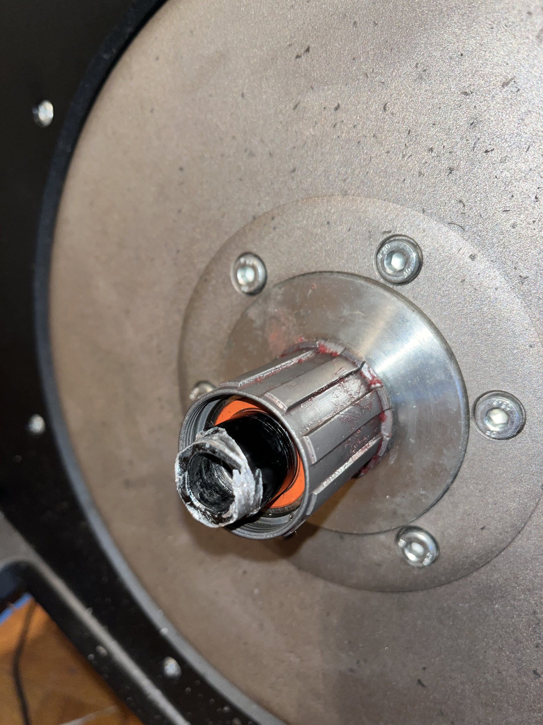

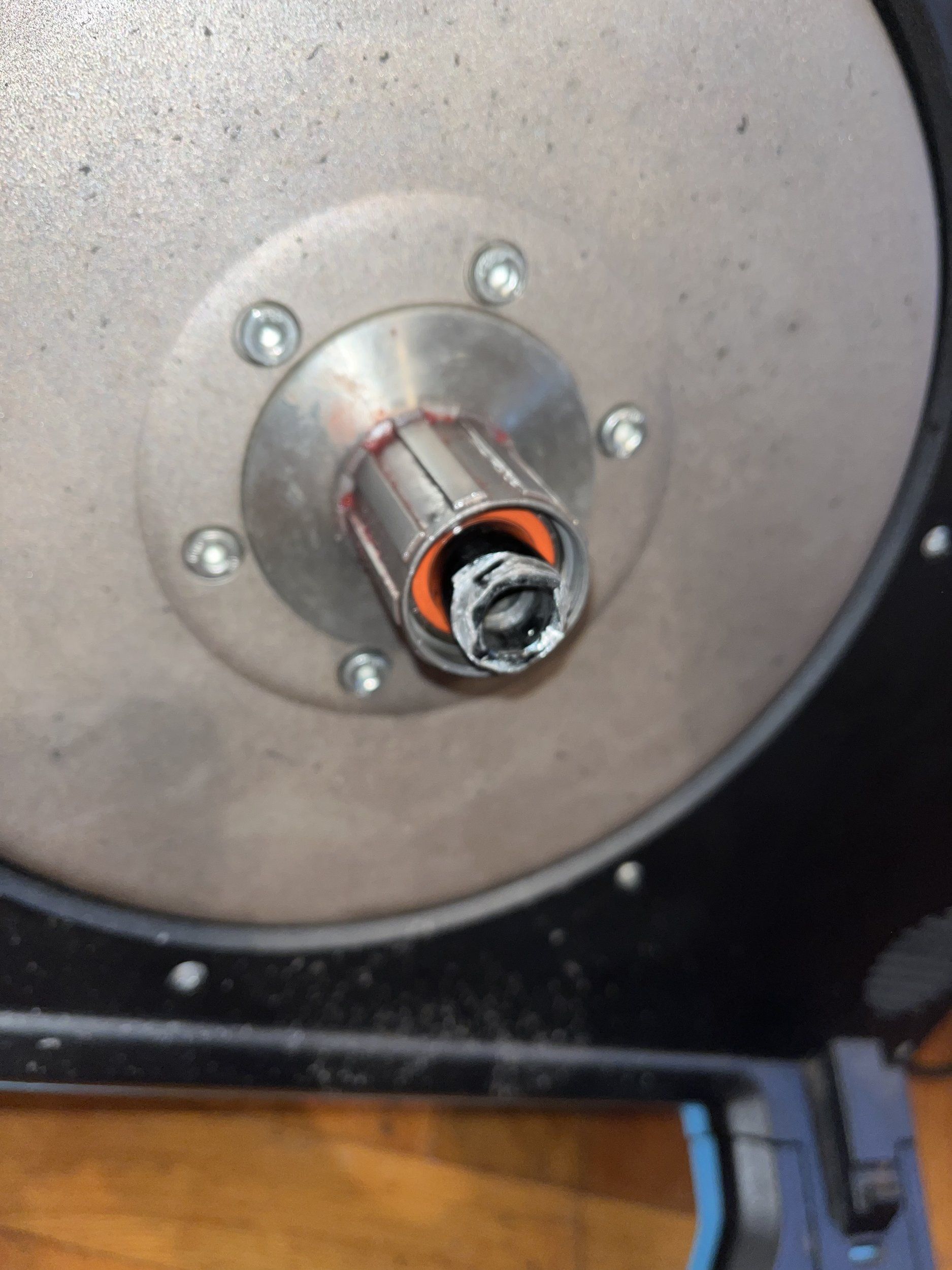

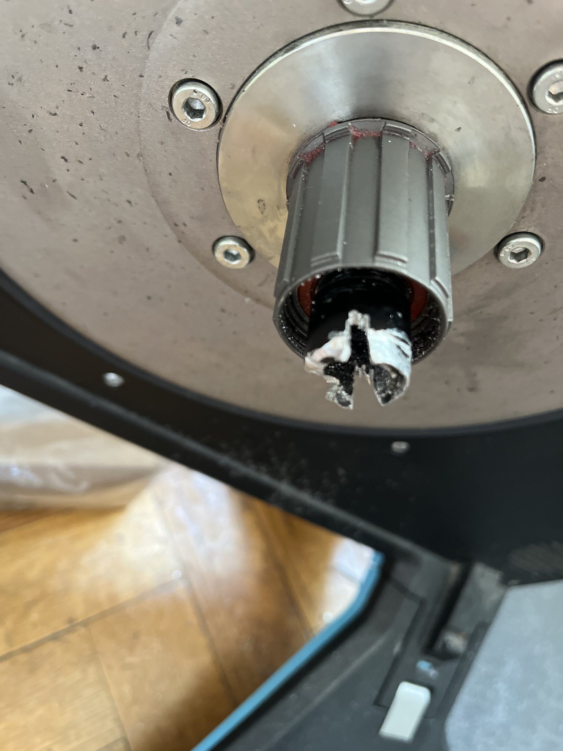

Vafan gör jag nu? Runddragen end caps Taxc Neo 2
kroem
Ehm...så jag kanske blev lite frustrerad och drog lite väl hårt, men kom ju fan inte lös? ??
Vad...Gör jag nu?

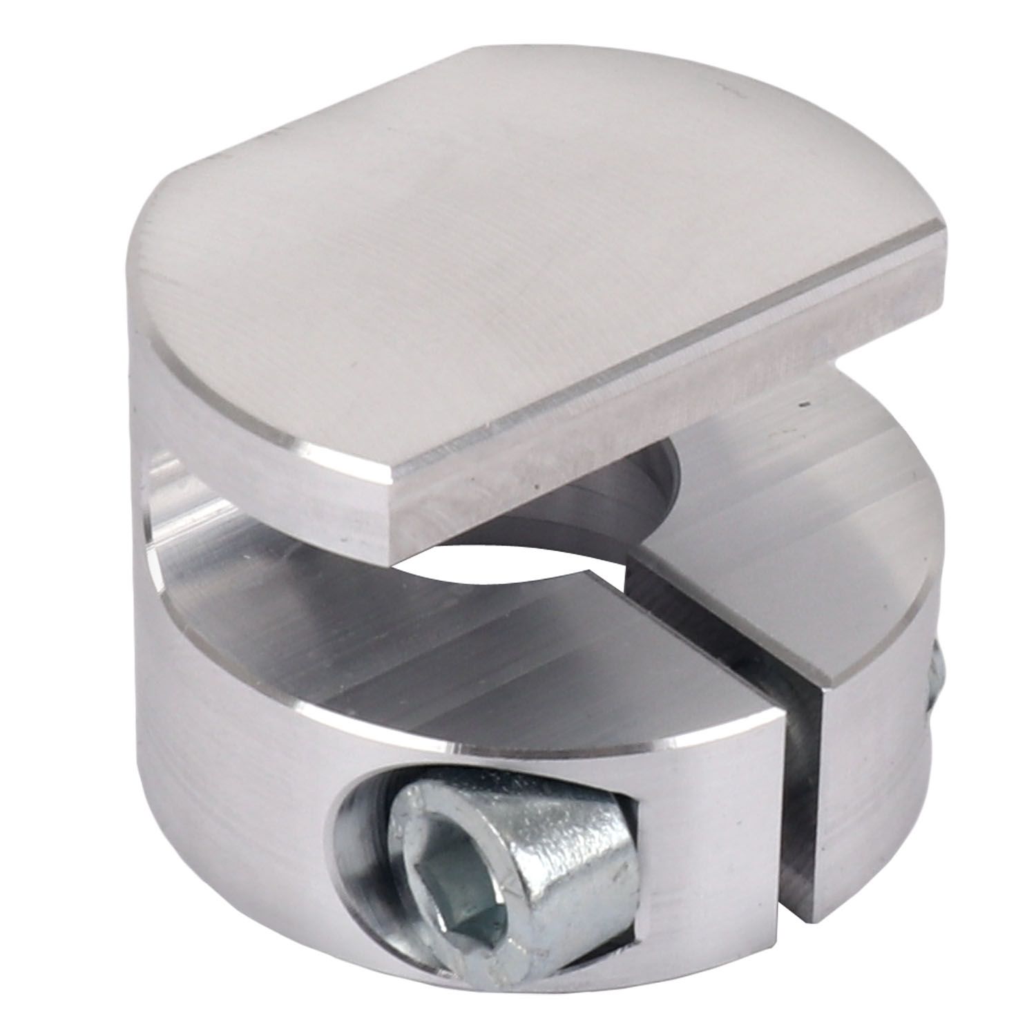

Jag har en sån grej för att tar bort endcaps på Newmen nav med hjälp av en pinne genom axeln. Tror inte att den längre funkar på din skadade endcap, men kanske kan du konstruera något liknande?

Vissa har avfasningar för att skruvas ut, andra är runda och skall bara dras ut.
Har man använt en polygrip för att dra ut en som är skruvad, så kan det förstås bli tokigt. :)
Men hade endcappen flacka sidor till nyckeln?
All mina endcaps är runda. Då funkar bara en klämmverktyg som jag visade ovan.
På mina Tacx Neo är det spår för 17 mm blocknyckel för end cap till TA. Jag tror inte mina två är unika.
Den end cap för QR är insex 5.
