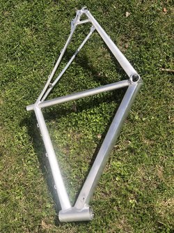

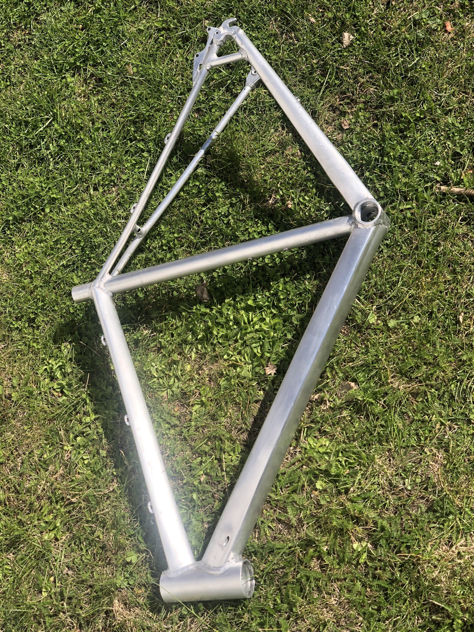

Tack för alla svar!
det blir inget slipande av fogar, mer än det oundvikliga av att slipa upp finishen på ramen. Fåfänga får inte gå före säkerhet ?
kanske blir spackel och lack, men det återstår att se.
Har iaf kommit en bit på vägen med slipa det. 400papper avklarat, kan jag köra på med 800 direkt eller är det klokt att köra typ 600 emellan?
    904.9 KB · Besök: 68
    1.7 MB · Besök: 73
