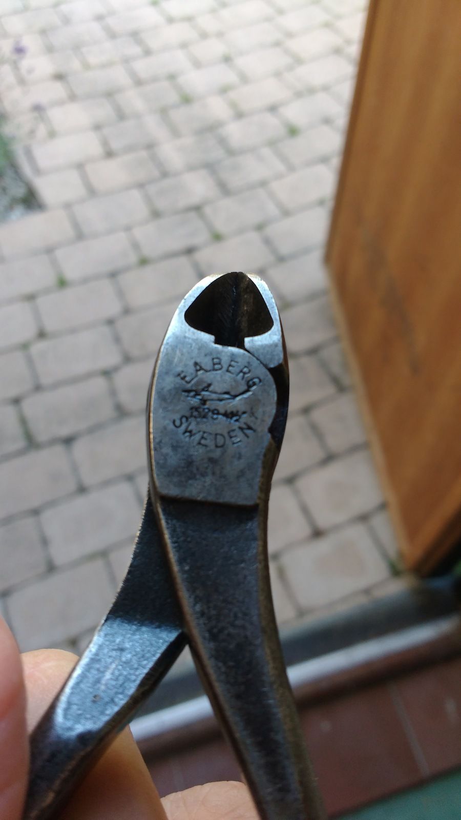

Vajertång
Har denna,klipper ju även mycket wire till Mc,typ 3mm wire och 7-8mm hölje,så ville ha en bra tång.
Inget fantasipris och riktigt bra tång som klipper perfekta snitt.
Har en likadan "i verktygslådan på jobbet", om någon frågar :D
Hade jag köpt den privat hade jag nog inte lagt så mycket men visst, den är i princip perfekt.
