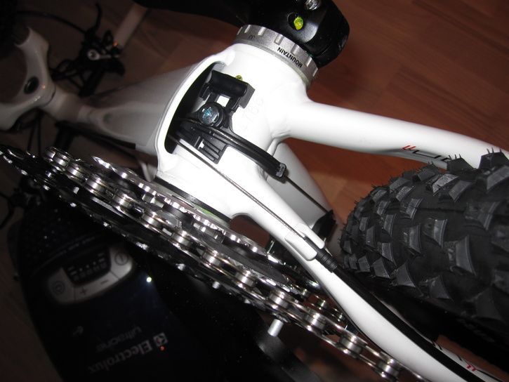

Fick precis hem min nya Radon från bike-discount idag. Allt var frid och fröjd tills jag vände den upp och ner.
Det verkar som dem missat att dra vajern till bakväxeln i där för avsedd hållare. Som det är nu ligger den och skaver mot ramen. För att dra vajern rätt måste jag dra ur den ur en bit vajerhölje. Har för mig att jag försökte mig på detta förut och att den då fransade upp sig och därmed inte vill gå igenom höljet. Slutade med att jag fick köpa ny vajer.
Vad göra? Ska det gå att dra igenom vajern igen utan problem?

Är du bara lite varsam med vajern så brukar det inte vara några problem att mata igenom den igen, särskilt inte om den är helt ny. Snurra vajerhöljet när du matar igenom vajern igen, åt "rätt" håll med tanke på hur kardelerna är tvinnade, så att höljet vill tvinna ihop dem och inte isär dem.
