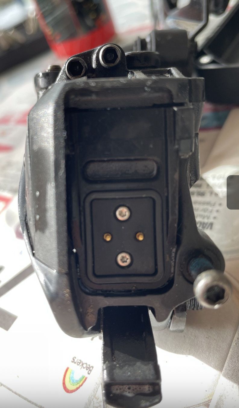

Någon som vet var man kan få tag i stiften som ligger an mot batteriet i axs växlarna? På min äldsta bakväxel hjälper inte längre rengöring av dom. Utan dom behöver bytas.

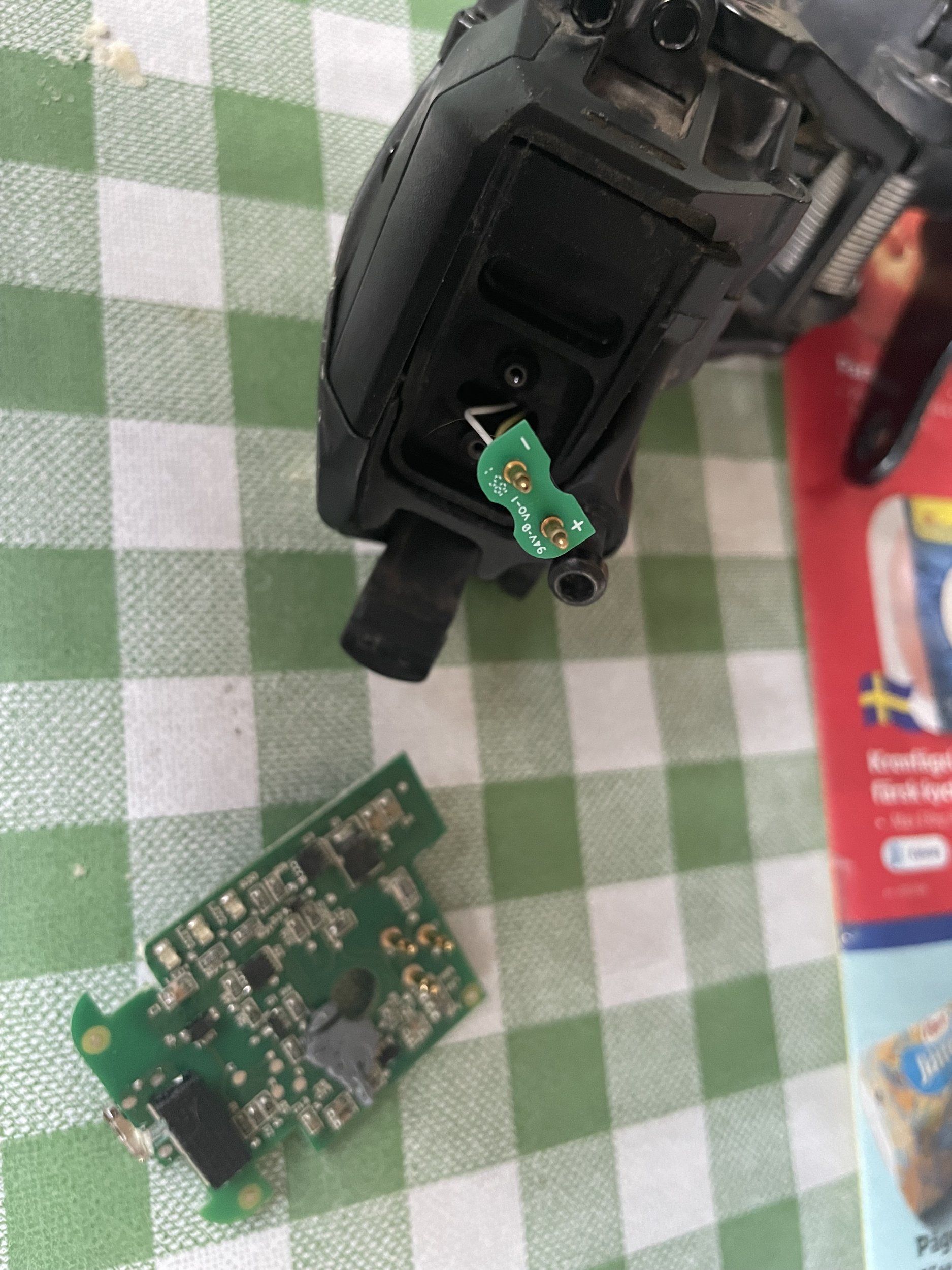

Enligt sram går det inte att laga men jag läste nånstans att man kan löda dit nya kontakrer. Tror dom kallas pogo pins.
Var köper jag nya stift till axs bakväxel?

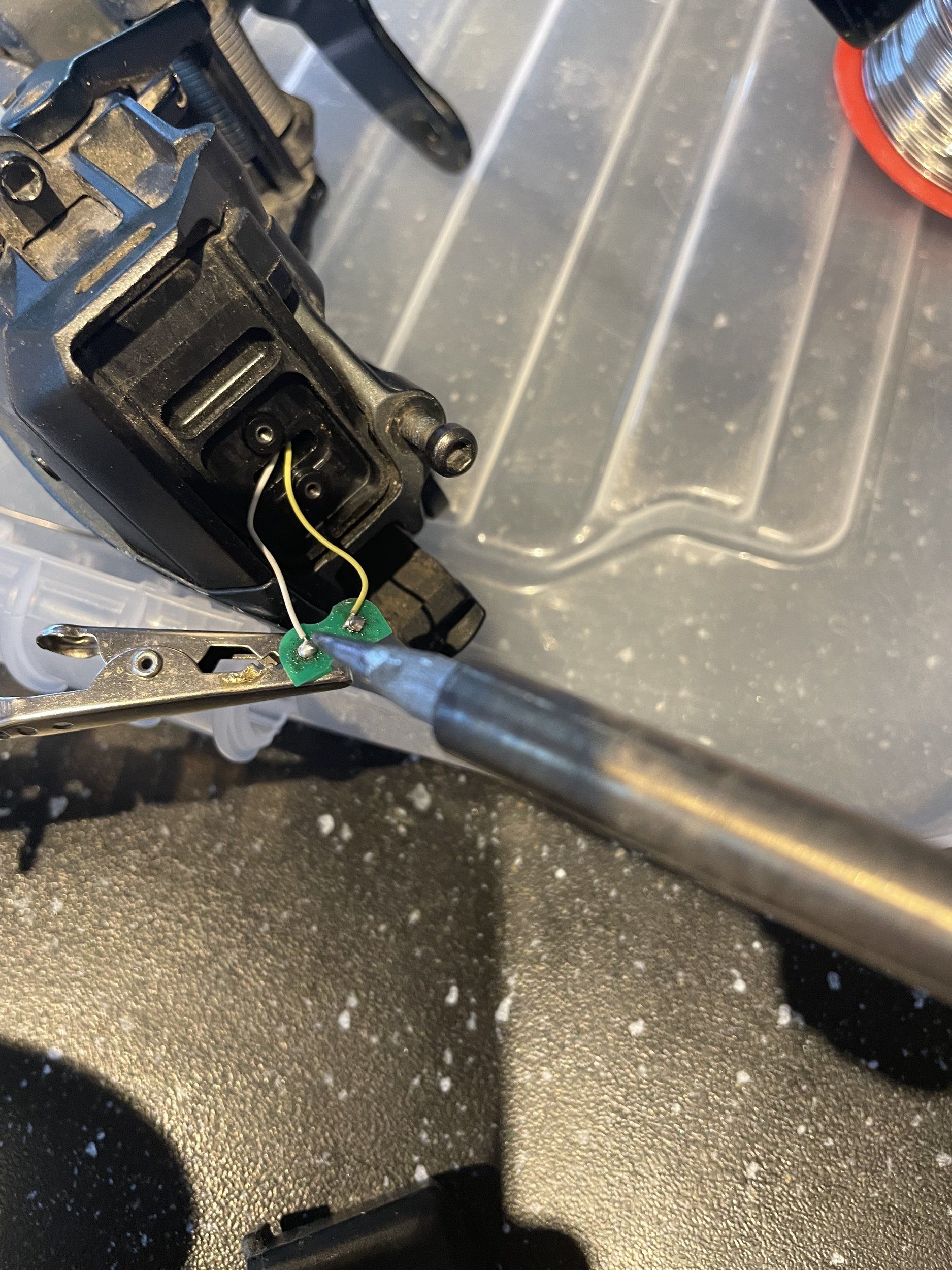

Märklig inställning då det bara är att löda dit nya stift… går det att bygga ihop går det att laga. Förstår att dom hellre säljer nytt.
Jag hittade ett Youtube-klipp där någon slaktade en batteriladdare. Så det blir att prova, har en extra liggandes i en braåhalåda.
Såg även att amazon säljer laddare för dubbla batterier för 349kr, då får man loss 6 stift, klockrent när man som mig har ett gäng cyklar med axs
