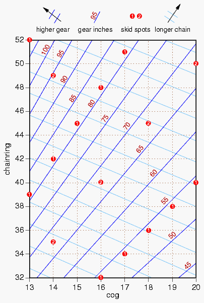

Johan A skrev:
> mikael_ skrev:
> > Förutsatt att du skiddar med samma fot framåt
> > varje gång blir uträkningen (den lägsta
> > gemensamma divideringen) av 48/16 = 8/2 vilket
> > ger två punkter du skiddar på...
> Nu var ju det där fel, vilket konstaterades lite
> längre ner på sidan eftersom 4/1 blir en
> skidpatch, men min 42/18 borde alltså ge 21/9 =
> nio skidpatches?? Eller räknar man halvtal? Eller
> har jag rökt på?
Den här sidan tycker jag är bra vid skid patch och utväxlingsfunderingar.
http://software.bareknucklebrigade.com/rabbit.applet.html

Våra Fixie hojar!
Fredde T (fd Tjuren) skrev:
> Johan A skrev:
> framåt
> vilket
> lite
> Eller
> > har jag rökt på?
> et.html
Nu blir ju frågan om man skall satsa på 42/19 vilket ger 19 skid patches eller som jag nu har 42/18 vilket ger 3 st SP.
Våra Fixie hojar!
Såhär kan man också välja att illustrera det hela:
gc-contour.gif ht=602
Fast i praktiken så blir det ju ändå att man plockar isär drivlinan lite då och då, vilket ger en ny uppsättning skidpatches. Såvida man inte lyckas/råkar sätta tillbaka däck, bakdrev och vevar i precis samma inbördes förhållande som innan förstås.
EDIT: Nu kom bilden med också.

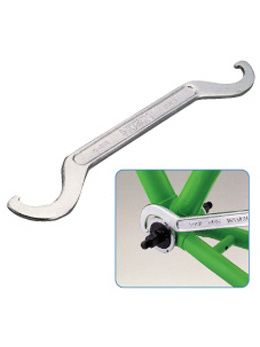

Våra Fixie hojar!

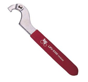

dropout skrev:
> en helt annan grej; vad använder folk för
> verktyg till låsringen
Jag använde hammare och skruvmejsel till låsringen och rotafixade fast dervet.
Sen köpte jag den här:
nyckel.jpg ht=264
Men jag använder fortfarande skruvmejsel och hammare. Och http://204.73.203.34/fisso/eng/schpignone.htm
så klart.
/M

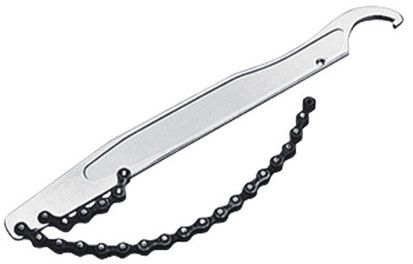

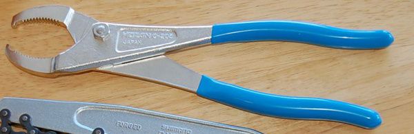

Våra Fixie hojar!
> verktyg till låsringen?
En sådan:
ttool-lockringspanners.jpg ht=195

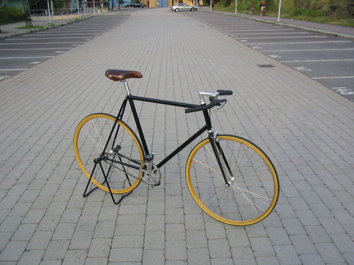

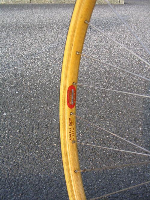

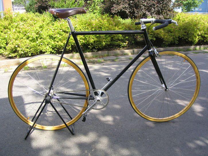

Min första fixedgear, idén till cykeln kom när jag vintern 1993 hittade fälgarna på en veteranbilsmarknad. Våren 1995 köpte jag Miche Primatonaven hos Condor i London och senare samma år så hittade jag två Zeus pista bakgaffeländar i en cykelaffär i Köpenhamn. Men så kom en rad andra cykelprojekt emellan och det dröjde till våren 2002 innan jag slutligen ekrade hjulen och byggde ramen.
    115.9 KB · Besök: 69
    70.7 KB · Besök: 66
Våra Fixie hojar!
Patrik T skrev:
> Dom är av trä...
Gratulerar, det är ju lite mer originellt än deep V:s, och en lädersadel trivs faktiskt lite bättre ihop med träfälgar.

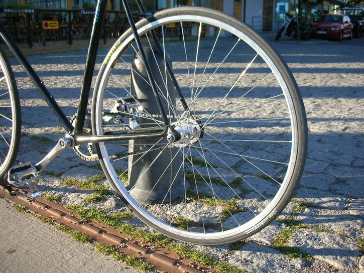

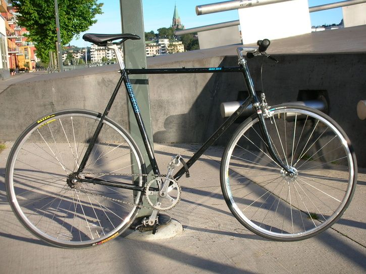

Nu är den typ klar.. Vet inte om jag ska ha rakt eller bullhorn på så Mange kommer med ett fulbullhorn ikväll så jag kan testa lite. Sadeln är inte bekväm så den ska nog bytas. Däremot vet jag inte om en Brooks är så skön heller, dom ser ju stenhårda ut fast dom e snugga.
Utväxlingen är på 2,3333333333333333333333333 och funkar bra nu i början när man inte är van att köra fixerat. Kommer nog att behålla bakdrevet och skaffa ett nytt vevparti med större klinga. Ska antagligen till S.F i oktober och då passar det ju bra att ev införskaffa det.
DSCN4156.JPG ht=544
Bakhjul:
One-One flip/flopnav 32H
Miche 18T cog
Mavic OpenSport 32H
Byggt som tvåkors av undertecknad men lite hjälp från mina vänner Phil, Viktor och Rikard
DSCN4159.JPG ht=544
Framhjul
Paul 32H
Mavic OpenPro 32H
Radialekrat, byggt av Nurse Spoke, dvs Phils fru.
DSCN4158.JPG ht=544
Har inte använt frambromsen på flera dagar nu men den är trygg att ha där.

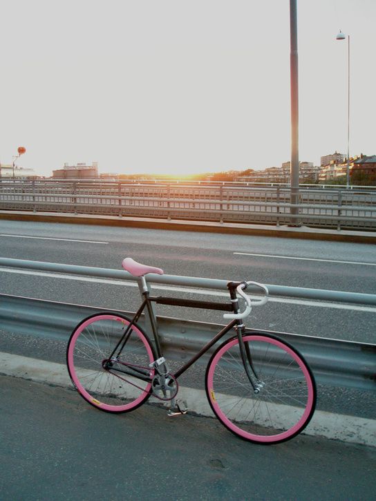

Fan vad komiskt, tror jag spottade dig på din hoj igårförmiddag vid tv-huset?
Letade rätt på den här tråden och gick igenom alla bilder för att hitta rätt cykel men fann ingen....
Så dyker du upp nu som newbee!
//A
Våra Fixie hojar!
Deustheone skrev:
> Axel, ja lite komiskt är det.
> Visst har du också rosa deep V´s eller misstar
> jag mig helt?
> /R
Nope, fel kis......har inte ens nån fixie och spottade dig från min bil =(

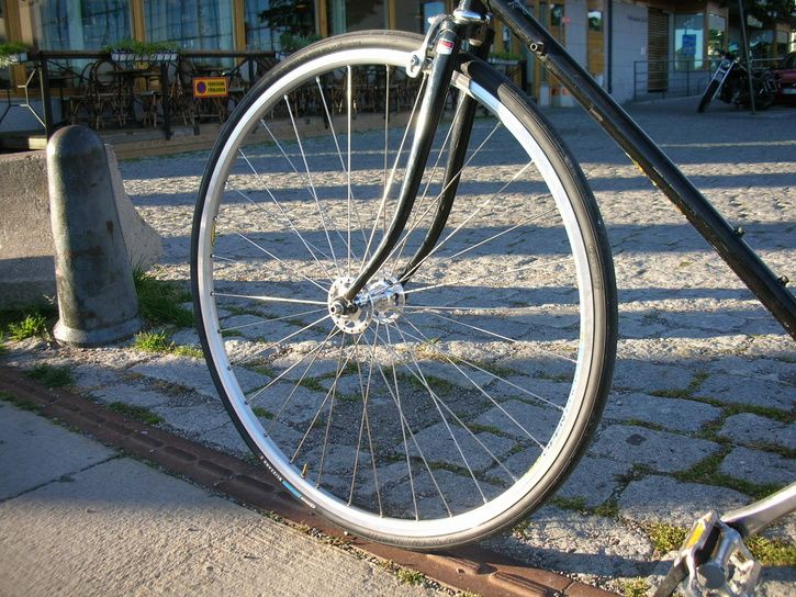

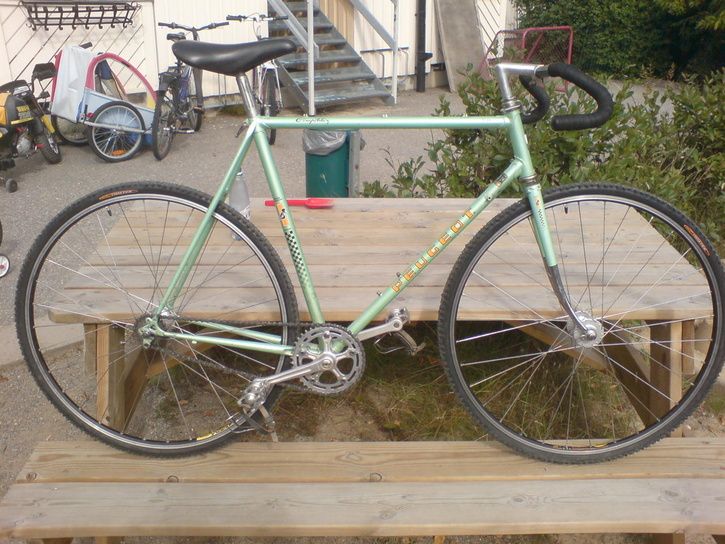

Hoppas kunna delta i TDR http://happymtb.org/forum/read.php/1/693336 den 15 Sep. Min tredje fixie har därför byggts för ändamålet.
Peugeot PK 10 1980 med Reynolds 531 rör. Fick in 32 mm crossdäck i ramen. Fram prövade jag ochså ett 35 mm vilket funkade.
Kostnad Cykel 600 kr
Däck 360 kr
Kedja 40 kr
Summa 1000 kr
Hade först tänkt köra 42-16 men det blir nog 42-18 som sitter på nu.Blir betydligt mer trögrullat med crossdäck på 4-5 bar kontra 22mm tubdäck på 9-10 bar som satt på innan.
Fixerad:
BB.jpg ht=544
Nästan samma modell orginal:
1980_3.jpg ht=725
