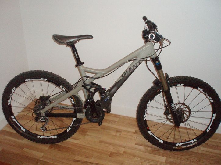

Slänger väl ut stor släden bland vargarna så är det gjord ...

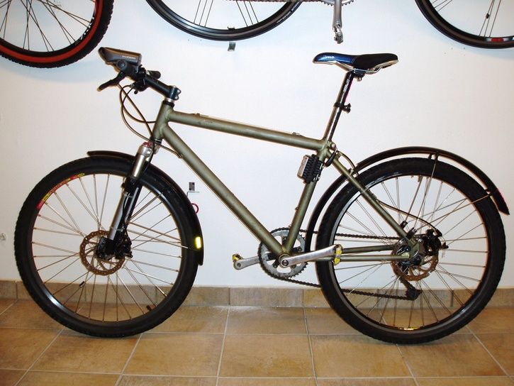

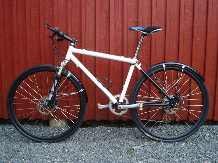

Pillat lite med pendlaren.
Från
PB190008.JPG ht=544
Ramen är den gamla trotjänaren från min Centurion Commander -92. Orginal är också vevarna och sadelstolpen.
Till
P1010084.JPG ht=544
Med en burk svart och en burk vit sprayfärg, 16 nya ekrar, ny kassett bak samt ett par däck. Budget, minst sagt.
Hade ju ett par gamla knallgula racerfälgar liggandes. Har tittat på dom länge nu. Dom fick ligga i färgborttagningsmedel och sen fulsprayades dom med fälgfärg. Ramen snabbmålades då jag ändå var igång. Slaktade mina gamla 26" pendlarhjul för att komma åt dom skivbromsnaven, XT fram och Deore bak. 16 nya ekrar behövdes till bakhjul p.g.a. annan offset skivbromsnav. Sen tokekrade jag upp ett par 28" skivbromshjul av detta. Men ekernyckeln var rejält sliten, så bakhjulets nipplar fick en hel del stryk. Idag efter första körningen jobbet t-o-r så löste en del spänningar ut i bakhjulet (trots massage) och jag fick en aning äggform, knappt märkbart men störande. Då jag skulle justera så är en del nipplar så sletna och nästan runda att jag knappt kan. Får väl byta dom pö om pö framöver. Eller riva och ekra om. Whatever.
Kul blev den att cykla på i alla fall. Ett jäkla fint rull nu, även om den ökade gyroeffekten gjorde körkänslan lite skum först innan man vant sig.

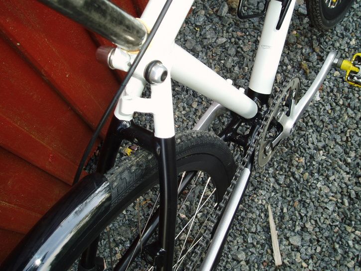

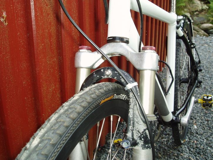

Liten clearance, men mer behövs inte.
P1010085.JPG ht=544
Bättre clearance bak.
P1010091.JPG ht=544

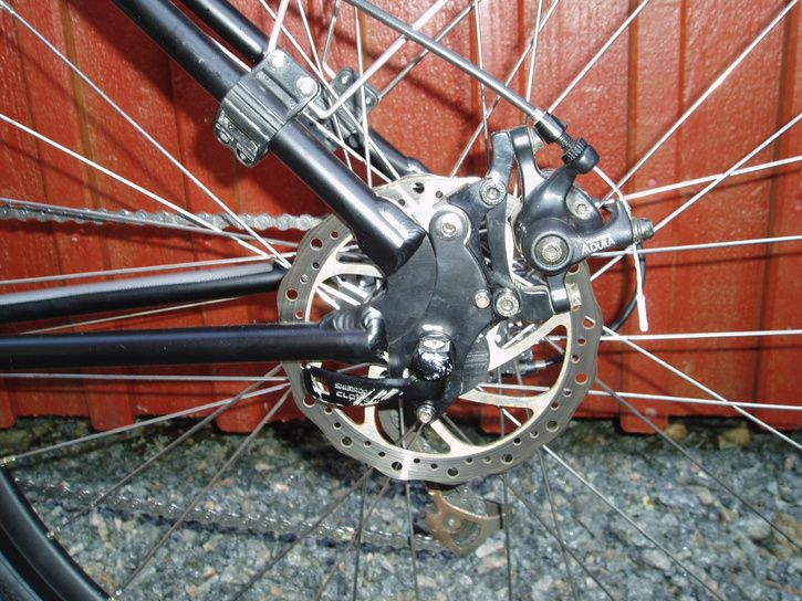

Aningen moddad A2Z-adapter.
P1010087.JPG ht=544

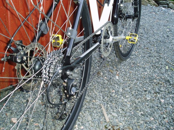

Kanske ska fixa kedjestyrare ändå. Men det har funkat bra i tre år utan. Dock irriterande dom få gånger kedjan skramlar av drevet, vid refughopp och liknande ; )
P1010090.JPG ht=544

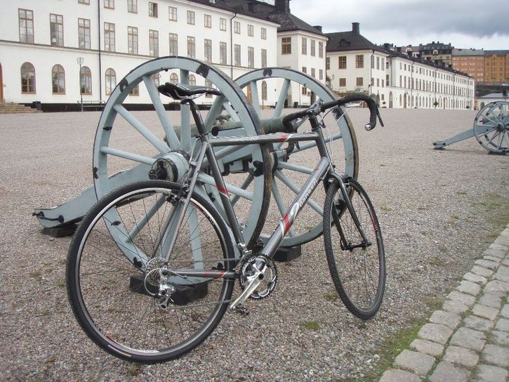

Fulcrossen på premiärtur. Bäst att dokumentera innan skändandet börjat på allvar.. 2Danger Cross Comp, 62cm alu-ram, 105-växlar. Provkörning 2 igår gick till Ursvik för lite grusvägar och snälla stigar, väldigt kul, väldigt ovant.. Byte av styre (On-one Midge bar), styrstam, däck, montering av några flaskställ och ram/sadelväskor är på G..

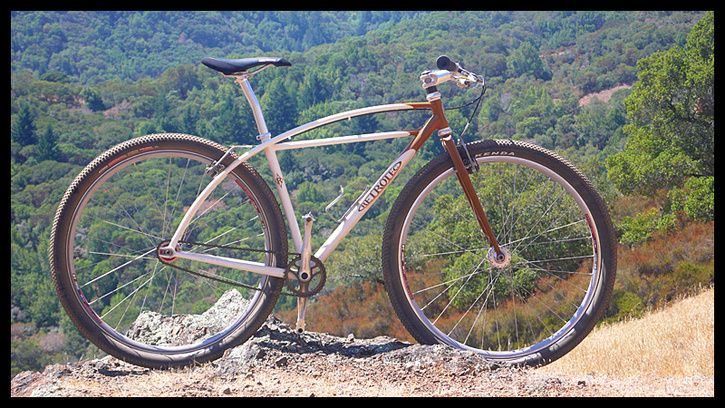

Boe, min första tanke var: rånka i ryssland vad snygg! Retrotec gör bland de snyggaste ramarna. Väl valda komponenter i övrigt.Small block 8 är ett fin fint däck. Grattis!

Little Stereo skrev:
> Snygg som bara den, men Thomsonkittningen såg
> lite mal place ut... :-) T
Hur menar du? Jag tycker att allt ser helt galet bra sammanfogat ut på den där. Får en ju att nästan vilja kräkas på sin egen Singular.

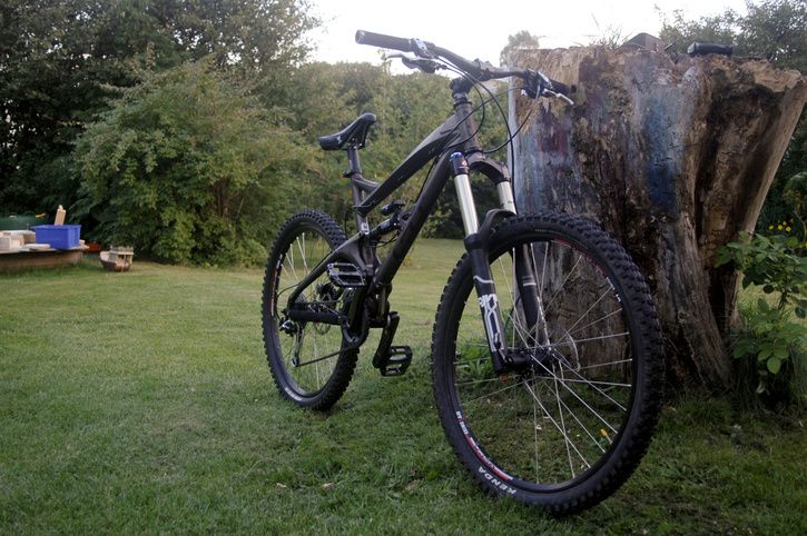

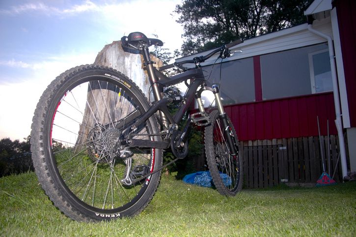

Skojhoj:
Reign -07´
Magura Wotan -08´
XT Hjul, bromsar, växlar
Sommar08260.jpg ht=544
Retrostighoj:
GF Montare -96´
Magura Quake Air -03´
FSA Styrkombo
XT vevar, växlar och bromsar
Mavic Crossmax ST hjul
Går som ett skott!
Sommar08347.jpg ht=544

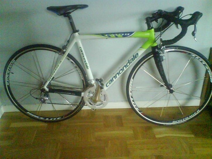

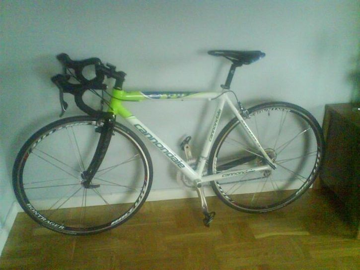

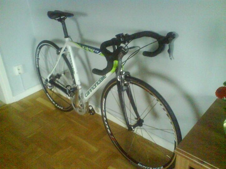

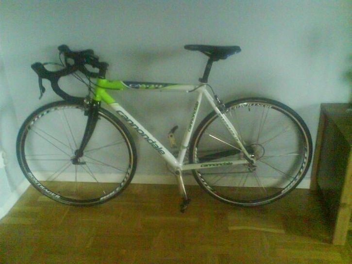

Min nya kärlek har hämtats hem från Borås... Är väl en hyfsad amatörhoj??
RAM: Cannondale CAAD9...
Grupp: Shimano 105...
Hjul: Bontrager Race Lite...
Ursäkta de kassa mobilbilderna...
cykel1.JPG ht=544
cykel2.JPG ht=544
cykel4.JPG ht=544
cykel5.JPG ht=544
Våra Hojar, del II.
ahh!! Jag ville själv ha den svarta men det ingick trampor på teamfärgen så snål som man e fick det bli det...
Jag har inte hunnit köra den ännu, men till kvällen ska det bli en sväng...
Beträffande hjulen så var det en duktig cykelhandlare som gjorde en giftig merförsäljning... Men de verkar finfina.
