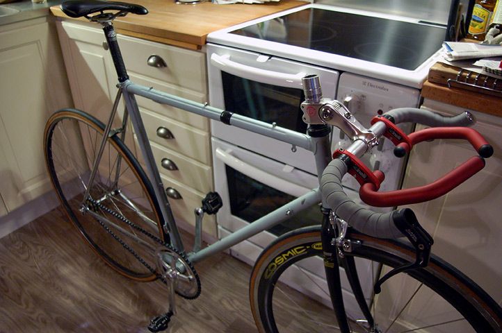

Aahh, en iDrive. Fina grejer. Kan man få en detaljbild på länkaget? Har du förresten plats för den på väggen nånstans, Gadd?
Våra hojar!!!
TommyE skrev:
> En till variant på en likadan (bortsett från
> bromsstagen som är böjda på hans)
> Crescent/Sandvikram som MickeS har.
Aj, aj - du har ju mycket mer blingbling på din;-)
mycket tjusig...

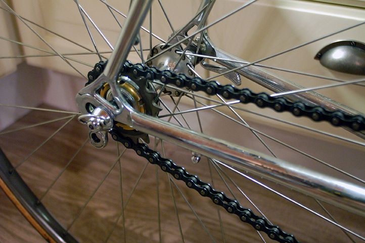

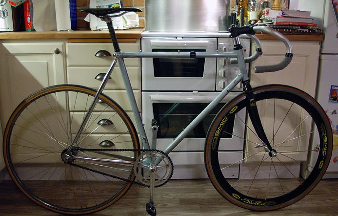

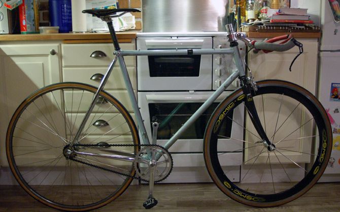

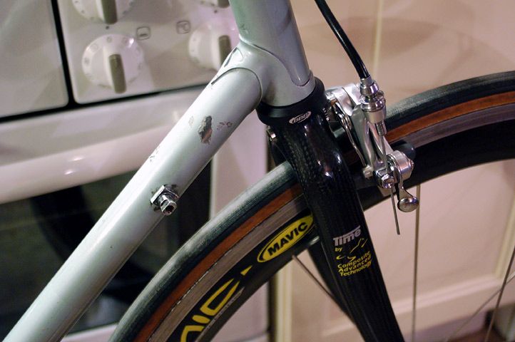

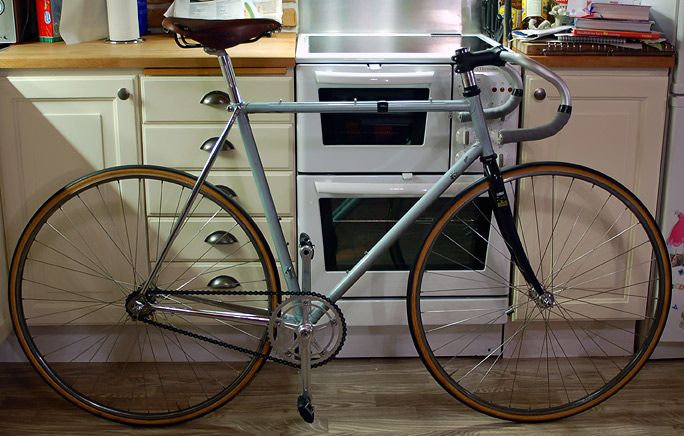

DBS-fixie som skruvats ihop senaste veckorna;
Började med en -87 DBS Internationale med potential - köpt på Blocket osedd...
Columbusstål, 56/56cm, lite skabbig i lacken (milt pistagegrön tonat till svart) och dekalerna sen är verkligen 80tal!! - måste bort...
Allt överflödigt borta, "nya" gaffeln och sadeln på plats nu börjar man se vart det lutar...
Hjulen - Recordnav med Mavic GP4 tubfälgar är i mycket gott skick.
Alla aludelar som skulle vara kvar autosolas upp - frambroms, styre, hjul, sadelstolpe.
Stora klingan fram, en 47:a, monteras på inre klingans plats och omvänd så det behövs inte ens nya klingbultar.
Frihjulet får lbs:en plocka loss åt mig, rätt verktyg saknades hemma...
Bakdrev hittades på tradera - i överflöd kan tilläggas:-)
Baknavet spacas om till 41mm kedjelinje och bakfälgen centreras om. Konnycklar lånade lbs:en ut över natten - tack för det.
Utväxling 47/17 RHD självmordsfix med vevlagerlåsring blev slutnotan efter input från happy.
Fastnar jag för fixflugan så kanske det blir ordentliga tracksnav men i detta läget så hålls budgeten stram:-)
Och så en kväll står den där klar...

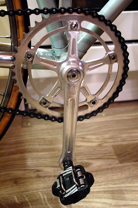

Närbilder på baknav med 17drev och vevlagerlåsring samt vevpartiet...
Mest troligt är hela ramen kromad - ser så ut i de repor och färgavslag som finns.
Kanske den blir strippad på färg nästa vinter:-)

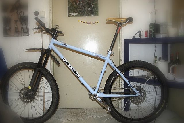

Har byggt om min streethoj lite... Satt på ny broms, ny sadel, nya pedaler och nya grepp... Blev väldigt mycket skönare.
Våra hojar!!!
Vad väger den där egentligen Henke?
Är det grindskydd på skivfästet fram eller?
Våra hojar!!!
Rikard, du KAN inte vara så lång. Du fick ju sänka sadeln på min Crosscheck.
Hur lång stolpe har du egentligen?
Våra hojar!!!
Har inte vägt den, men för att vara en tung stålsak är den ganska lätt. Tippar på kanske 13kg. Det är ju ganska mycket lätta komponenter ändå.
Gaffel 2kg, alu-vevar, lättviktsfälgar, inget onödigt lull-lull osv.
Japp
