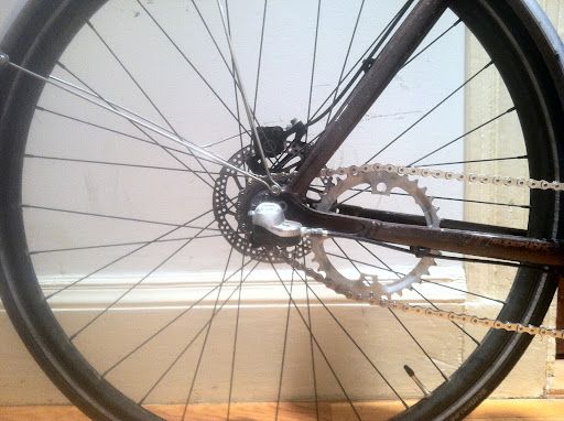

Hmmm, ovala trissor kanske är det nya svarta (om svart är svart, förstås)?
Nä ghost cog är det coola...

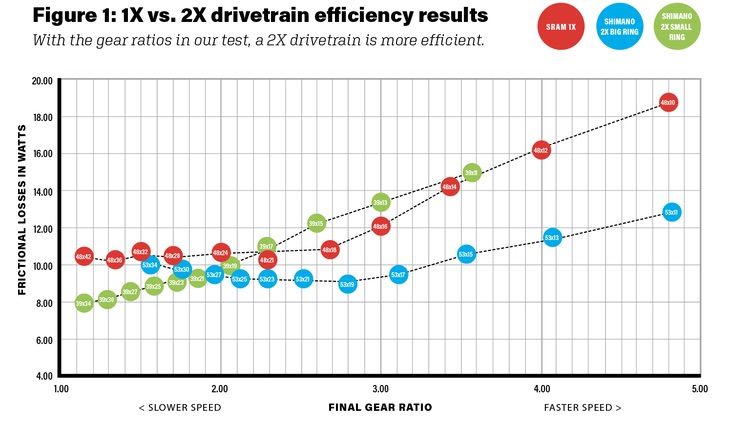

Mindes nu att man kan titta på de enda nyare studie av drivlinaförluat jag har hittat som verkar oberoende:
Där ger Ultegra med 19t drev bak 4,8% förlust och 12t bak interpolerar jag till 3,6%. Gissar att kedjan är ungefär lika sned med stora drev fram. Så det ger 1,2% skillnad. Men det är under full last. Enda sätt att vinna 0,5% med stora trissor o bakväxeln är att mätta vid riktigt låg, och därför irrelevant belastning.

en intressant studie. det går t ex lätt att se att det kostar 5 watt att gå från 53/15 till ekvivalenta utväxlingen 39/11. det är ganska mycket. och i labmiljö. irl är skillnaden med all säkerhet större.
så länge man håller sig till vettigt stora drev är skillnaderna små. 10t och 11t är helt klart inte vettigt stora drev, men var gränsen sedan går kan man diskutera. med mina privata prov med olika rulltrissor har jag alltså funnit att ungefär samma gräns gäller för trissornas storlek.

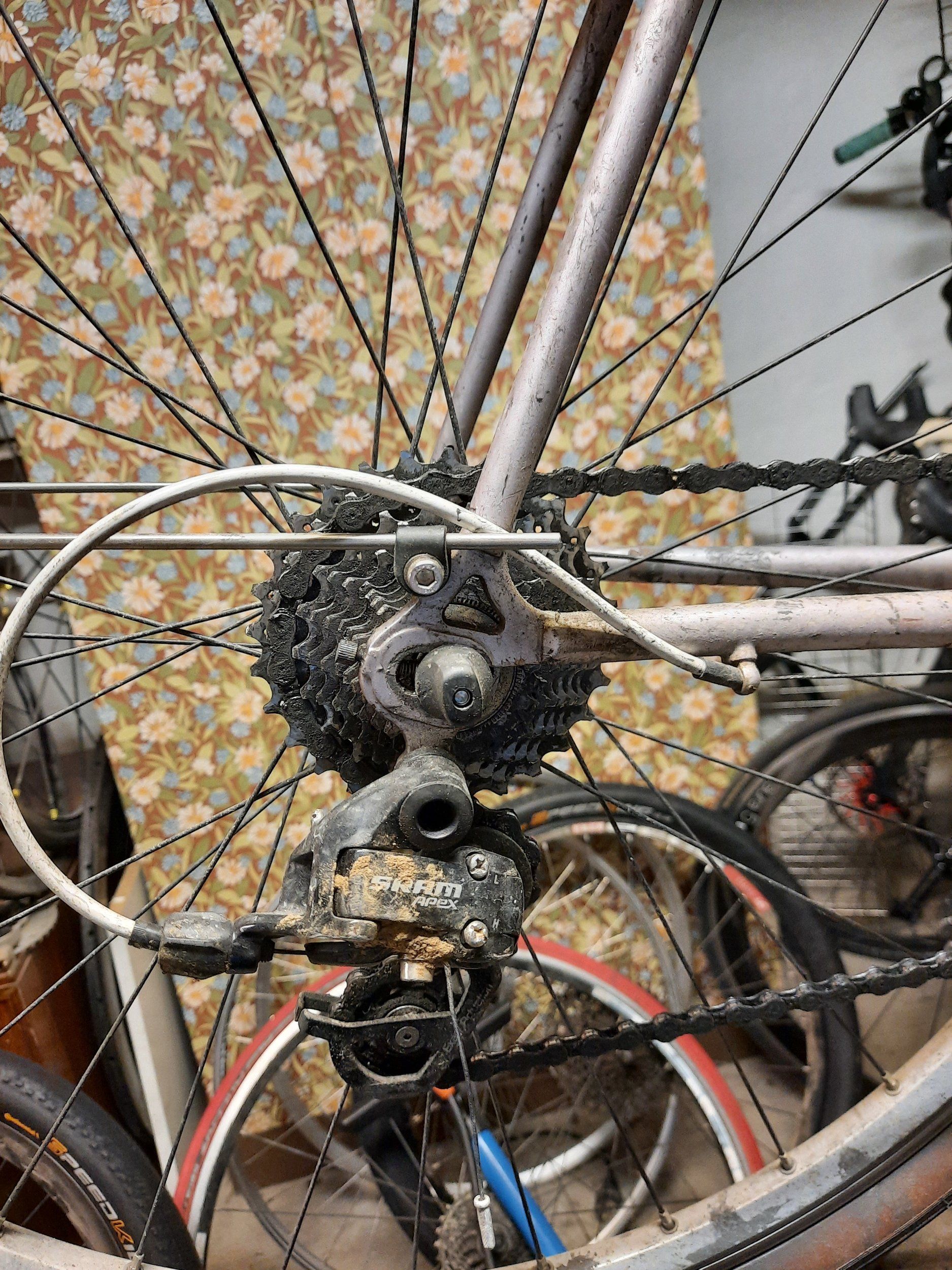

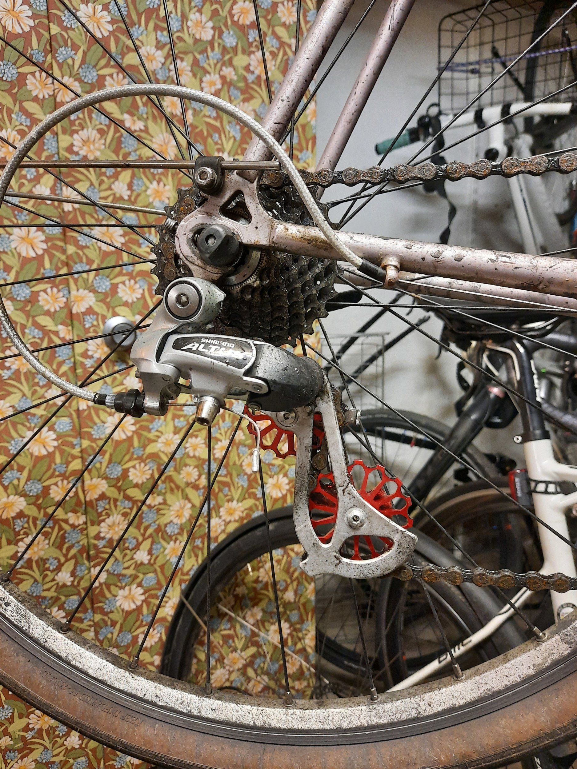

Sådärja! SRAM växeln som med denna bild nu både bildligt och bokstavlig är skit skall bort (äh, jag skämtar bara den har funkat, öh, skitbra) Och in ska den toppmoderna Altusväxeln med keramiska trissor på det!
Har inte cyklat på de nya trissorna så kan inte riktigt uttala mig om förbättring men med glidlagertrissorna som hängde med altusen kände jag i alla fall ingen skillnad. Cykeln ser ballare ut i alla fall så nåt har jag uppnått ändå
