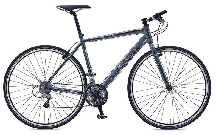

Jadu... Klass? Jag spelar i Korpen-serien när jag kollade på hojjarna på VR... Jag har förutsatt att dessa Alexrims Linus 21-fälgar skulle vara schyssta. Eller är jag "ute o cyklar"?
Jag har alltså denna cykel, -07:s Pro SL, men med "ALEXRIMS LINUS 21" dubbelbottnade fälgar, då de fälgarna skulle hålla bra även när jag vill lasta för några dagars "cykelsemester", vilket jag tyvärr ännu inte kommit ut på.
