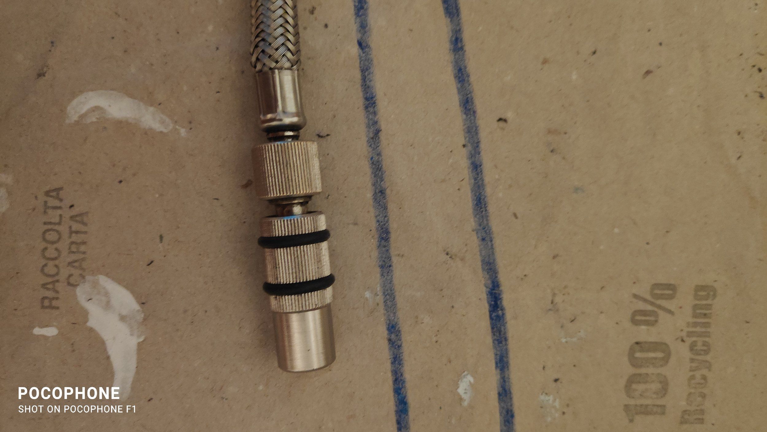

Själv misstänker jag pumpen. Har en red cykling pump som var billigast på nån rea. När jag anslöt den visade den 160 PSI. Pumpade upp till 170. Testade sagen, fortfarande 50%. Anslöt pumpen, som då visade 150 PSI (alltså lägre än innan). Lång historia kort så visade PSI alltid högre efter jag pumpat, men när jag anslöt ånyo visade det lägre.
Läcker luft ut när jag skruvar av pumpen? Det låter ju lite så. Kan man komma runt det?
Eller är problemet nåt annat en nybörjare som jag kan ha missat?
