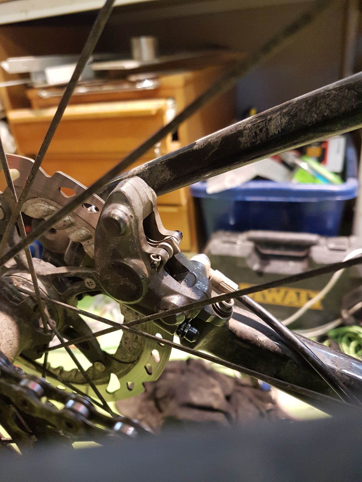

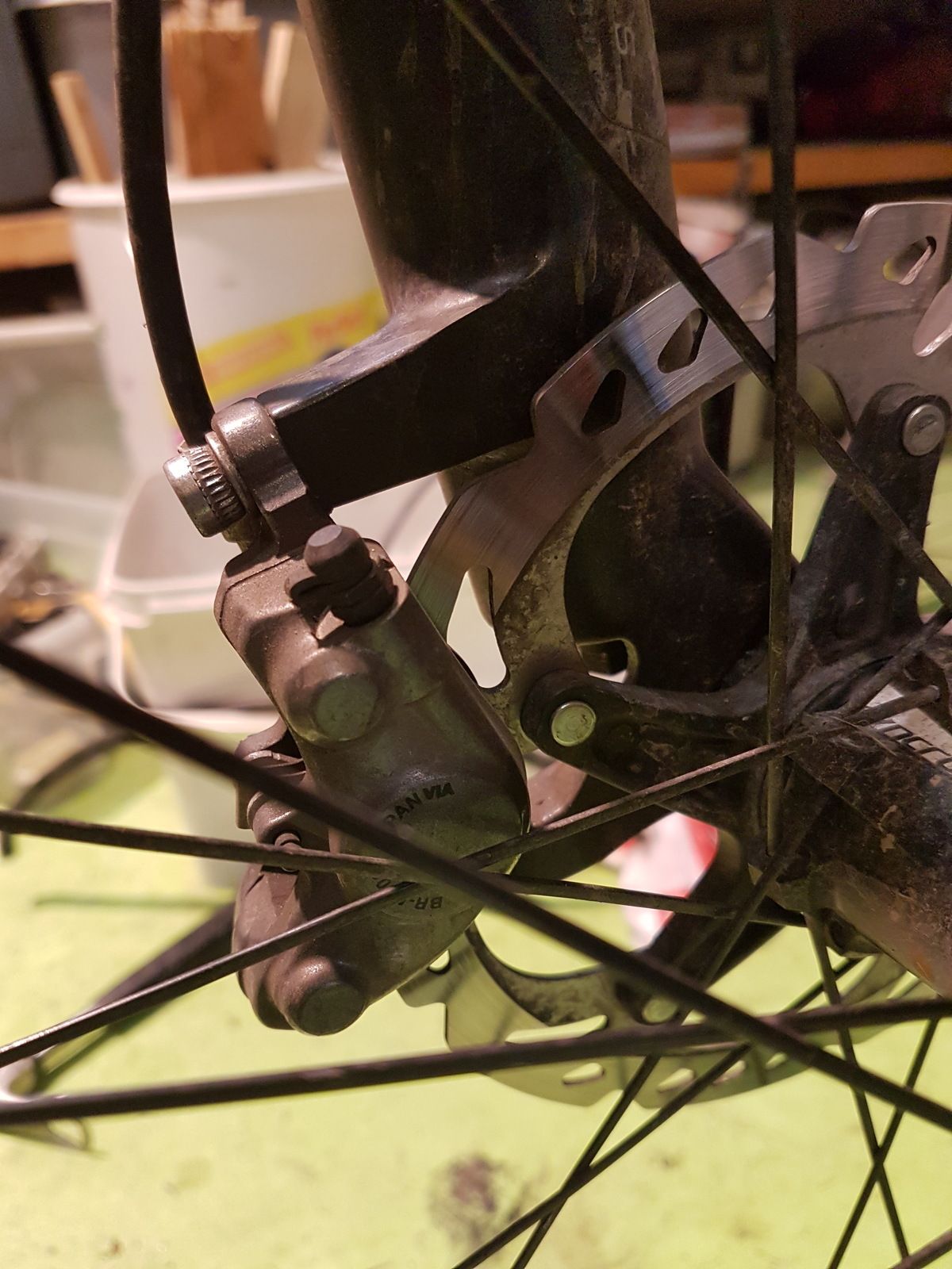

Jag vet inte exakt vad som menas med "vandrande bromspunkt", är det att handtaget går längre och längre in om man bromsaer fler gånger i snabb följd?
Isåfall märker jag tendenser till det på bakre bromsen. Inte extremt, men märkbar skillnad jämfört mot fram.
Skulle vara spännande att slänga på en lika lång slang fram, och se om det blir liknande beteende :p

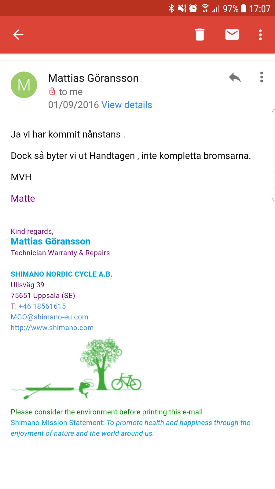

Konstigt att de känner till felet men ändå inte.
Jag fick nya m8000 handtag, det löste problemet.

Såhär svarade shimano mig när jag undrade.
Sen fixade sportson nya handtag, luftade lika slarvigt som vanligt, med skillnaden att det sen har fungerat.
Intressant är att mina xt ok även fungerar perfekt med zee handtag.
