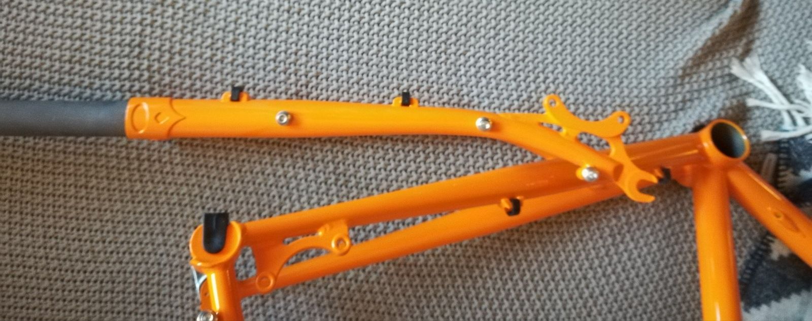

Är det samma problem med lvg-skivor? Funderar på vad jag ska köpa till min Pass Hunter.... 700C, 135mm QR.

nieves sa:
Fin ram! Varifrån köpte du den?
Lvg hydrauliska har väl också haft sina problem, men det är ju kul när det fungerar. Skall du rando/pendlingsköra på cykeln så är ju TRP spyre enkelt, lättneckat och pålitligt. Trist javisst, men åas är det väl inte bromsa som är roligaste.

Bengt-re sa:
nieves sa:
Köpte den från VO direkt, det blir rando, touring (lätt) och en del grus. Funderar på att ha 2 uppsättningar om det vill sig väl. Beställt vevparti och annat kul, bromsarna är frågan just nu och visst ligger både Spyre och Hy/Rd med i tankarna.
Ramen har hål för att dra slangar invändigt men av vissa trådar att döma så är skivbromsar världens nitlott.
Är böjd att hålla med åtminstone lite, belägg slits på tok för fort om man ska köra långa sträckor. Bromsar som inte tar ordentligt i backig terräng och packning... vi får se.

nieves sa:
Bengt-re sa:
nieves sa:
Kul! Blir nog en strålande cykel det där. Snygg ram! Köpte du Vo stänkskärmar också?
Jo ett problem med mekaniska skivbromsar är rätt täta justeringar. Är det blött och man bromsar mycket behöver man justera ibland redan efter 15-20 mil. Där är hydrauliska klart smidigare.
